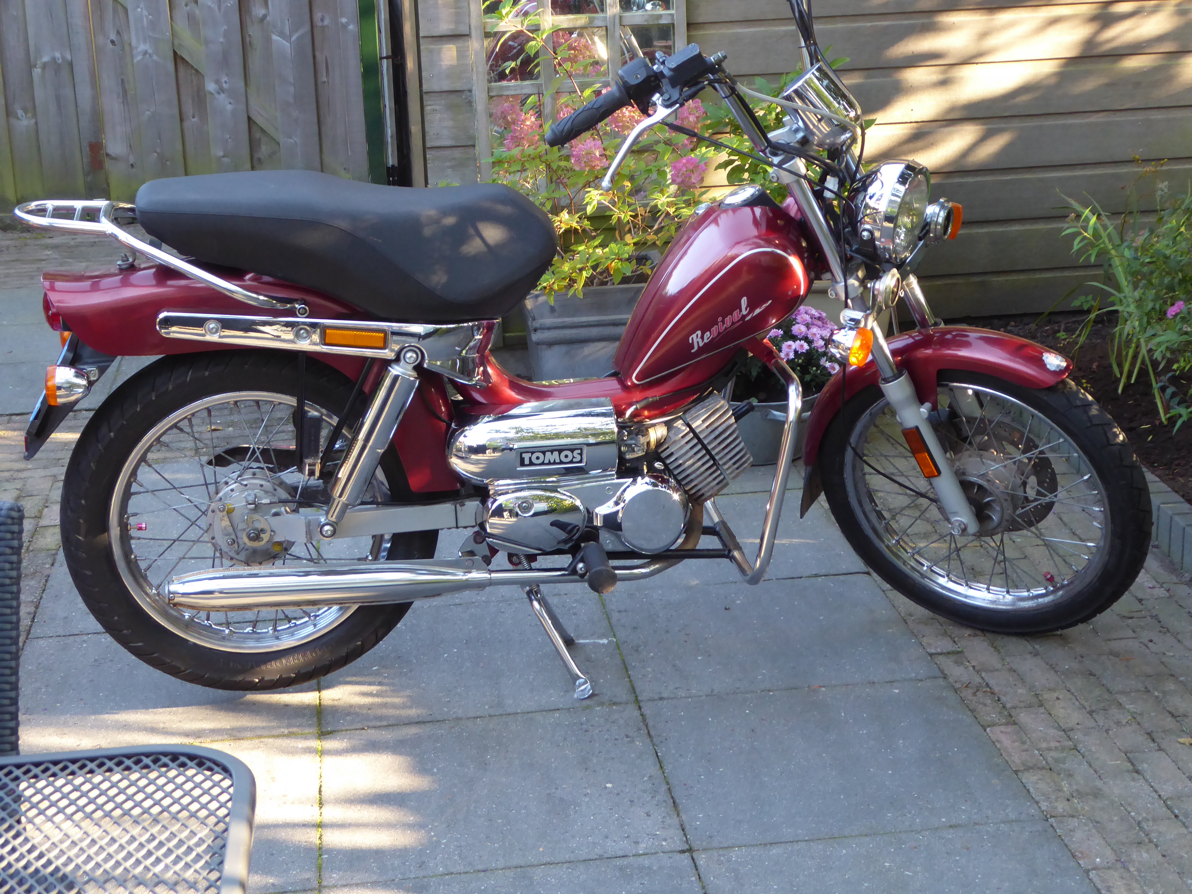

Ben trots op me Tomos Revival heb er veel plezier mee.
Dat ik nog op me 73ste jaar nog een bromnozem van 16 jaar kan voelen. 8)
Alleen jammer Dat je het in de gaten moet houden de inhoud van je benzinetank en geen benzinemeter op zit.
Had getankt en er ging maar 1,72 liter in erg weinig.
Vraag me af hoeveel km de brommer rijd ik had gelezen 1.50.
Maar toch een trotse eigenaar.

Nou dan was die nog lang niet leeg. Ik weet ook niet wat de inhoud is van deze tank, maar 3,5 liter is het zeker. Bovendien zal ook deze Tomos wel voorzien zijn van een reserve-stand van het kraantje. Er zal dan nog zeker 0,5 liter in zitten en bij een verbruik van 1:40 kun je er nog 20 km mee rijden.
peterzoetermeer
Berichten: 287
Berichtdoor peterzoetermeer » 11 nov 2020 15:20
Even nagekeken, inhoud tank 1 Gallon=3,785 liter, reserve 0,2 Gal, ruim 0,6 liter dus.
Je hebt getankt, weet je zeker dat er geen ethanol in de mix zit? Sommige pomphouders beweren doodleuk dat dat er niet in zit, terwijl het er wel in zit. Hier sloop je je motor mee, zelf mengen dus met shell v-power of zo en vol-synthetische olie (1:50).

@peterzoetermeer olie tankje is 0,2 gallon.
Volgens de werkplaats handleiding 1 gallon (3,79 liter) waarvan 0,1 gallon reserve is.
Voor de brom uitvoering zou je zeker 160 km op een volle tank moeten halen.
https://wiki.tomosforum.nl/index.php?ti ... andleiding

Er zit op het frame een knop die je tijdens het tanken moet indrukken. Nu kan het zijn dat er lucht zit ingesloten in het frame/ tank. Ik meen dat bij de Revival deze ergens in de buurt van het balhoofd onder de (valse) tankkappen zou moeten zitten, of anders onder bij het zadel. In onze wiki staat wel een exploded view.
Voor het geval je een aparte olietank hebt, zorg dat deze altijd gevuld is en nooit leegrijdt. Ook zoals genoemd geen E10 brandstof tanken, maar premium zoals V-power, excellium etc. Als het maar een E5 versie is. Ethanol (=E) trekt water aan en is zeer agressief op rubbers en kunststoffen waar je motor mee werkt.
