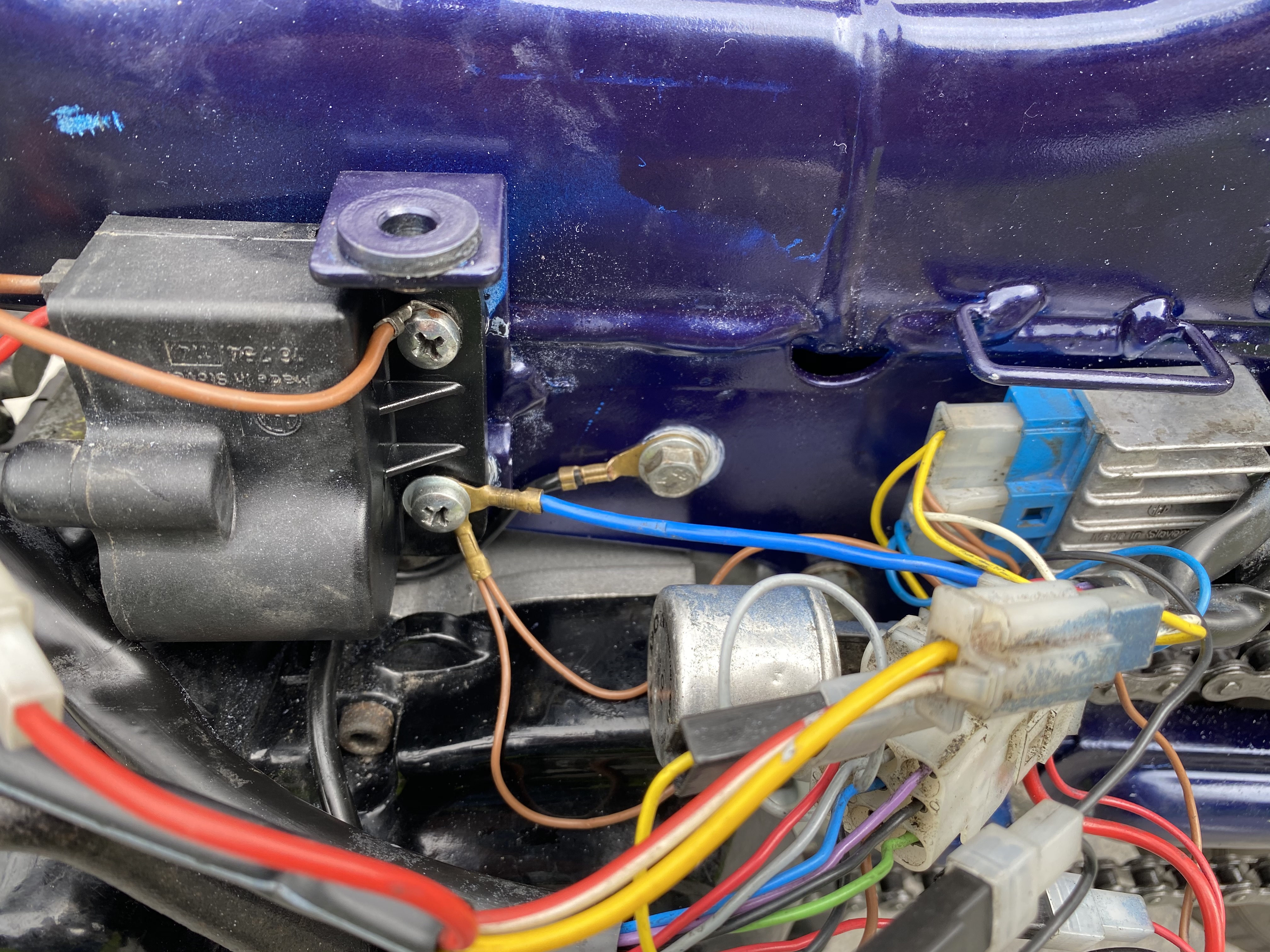

Mijn Tomos quadro (2007 e-start) wil niet meer uit zelfde probleem als deze link:http://forum.tomosforum.nl/viewtopic.php?t=21030
massa is goed gemonteerd....

ik heb het blok eronder weg gehaald en naar mijn mening alle stekkers op de juiste manier terug gehangen alleen wil die niet uit. hij ziet de stroom van de accu maar gaat niet uit als je de tomos uit drukt met schakelaar of sleutel...

Maak eens een foto zodat de bobine cdi helemaal in beeld is en je de kabels met stekers kunt zien die eraan zitten.

het was idd dat de rode draad die direct op de bobine aangesloten zat. Heb het nu op tussen de twee zwarte stekkers gedaan en nu werkt het naar behoren. ( erg lullig twee weken er naar zitten kijken/googelen en dan toch maar vragen en dan zoiets simpels) Naja in iedergeval bedankt voor de support iedereen.
