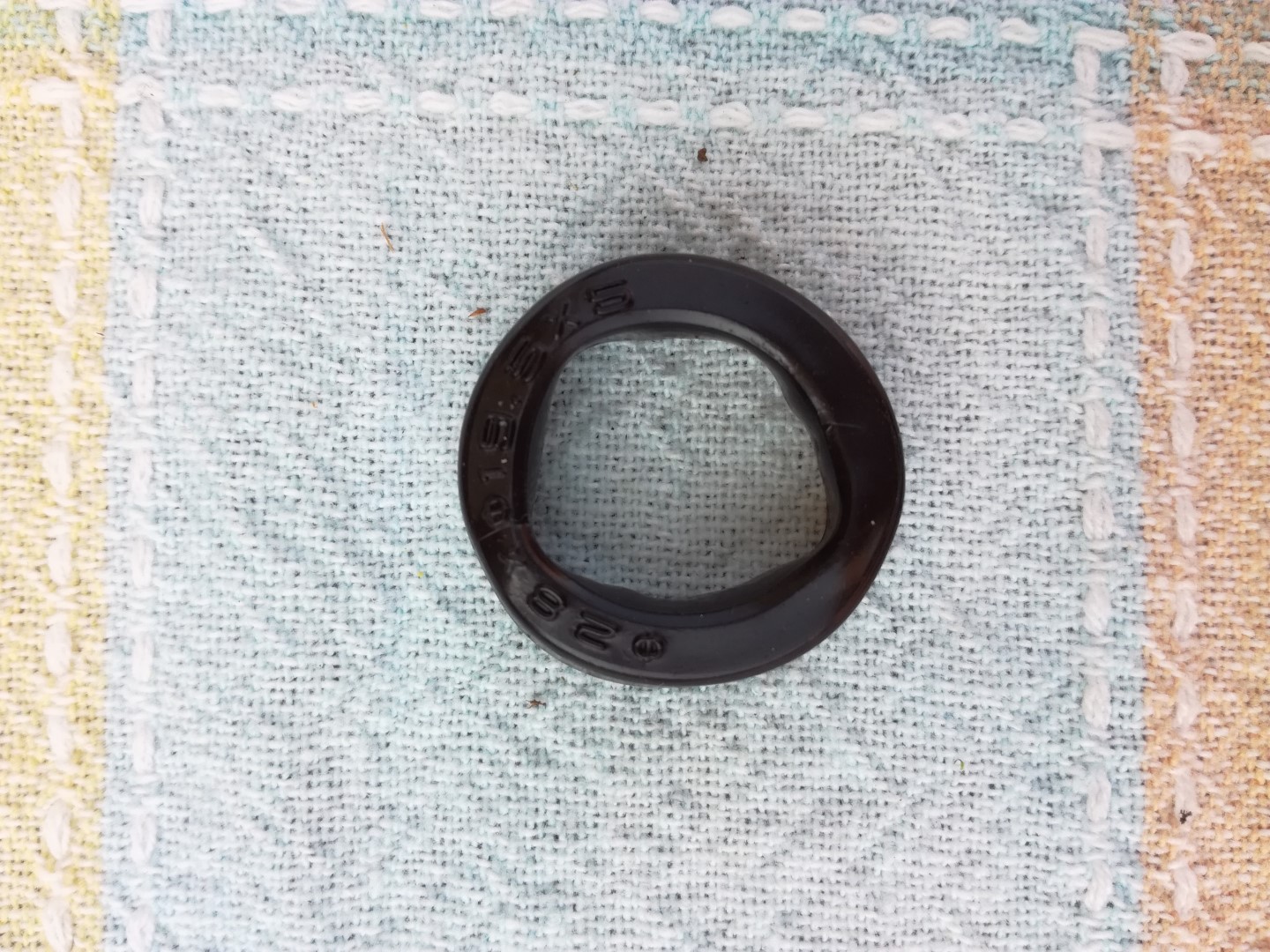

Wilde vandaag de wiellagers vervangen van mijn tomos. De oude waren op en dus eruit gehaald.
Ergens intern midden in de banaan velg zit een zwart nylon busje (denk dat het een support is voor het alu busje wat er ook erin zit.
Waarschijnlijk heb ik het niet geheel goed aangepakt.. Maar heb een verf stripper fohn gebruikt om de lagers eruit te krijgen.. Maar heb dus ook dat busje verpest..
Heeft iemand misschien een idee waar deze te krijgen is?
Wat erop staat is 28 (of 26) x 19,5 x 5

Berichtdoor bromscoot » 11 apr 2020 15:56
Ik heb net even een foto gemaakt.. Kan zijn dat het op die foto is wat ik zoek.
Wat voor alternatief zou ik er voor kunnen gebruiken?
Berichten: 9690
Berichtdoor shadowranger » 11 apr 2020 18:14
Dat is wel een keerring en zal bij het lager hebben gezeten. Door de verfstripper is deze door de warmte eruit gekomen. Lagers zijn beide kanten dicht.

Denk dat ik waarschijnlijk zoiets ga proberen:
https://www.scooterhandelgreuter.nl/pro ... 8-7-viton/
Zou 28mm buiten moeten zijn en 18mm binnen en 7mm dik. Binnenkant zal denk ik wel iets groter te maken zijn.
Volgens mij is de buitenmaat van de tussen bus waarschijnlijk 16mm i.p.v de 18mm die ik gezegd hebt.. Dan zou het wel aardig uitkomen.
https://www.easyparts.nl/Keerring-Ø18x2 ... n)-p100004
Hier voor 1,59 euro voor een niet viton keering.
