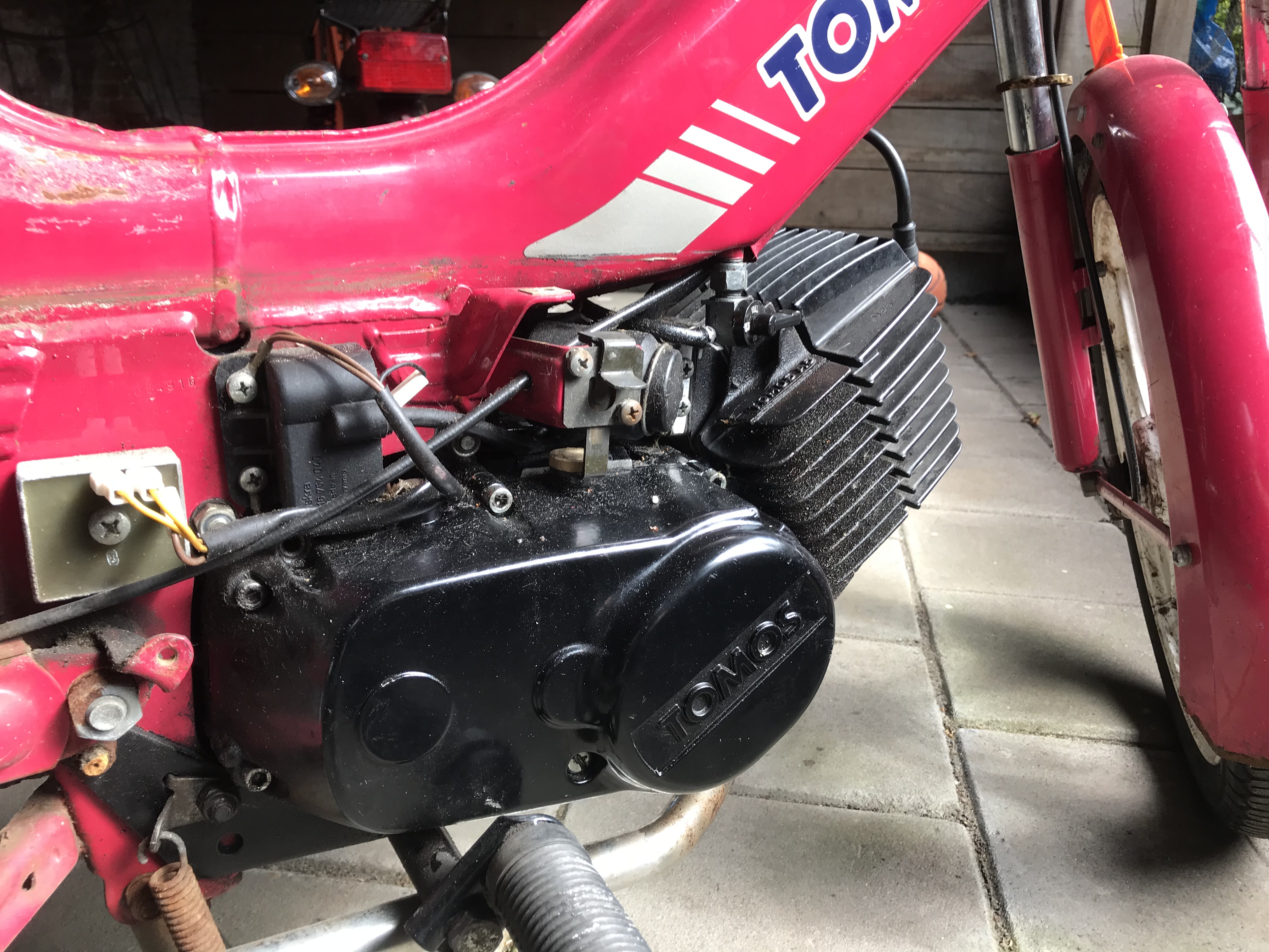

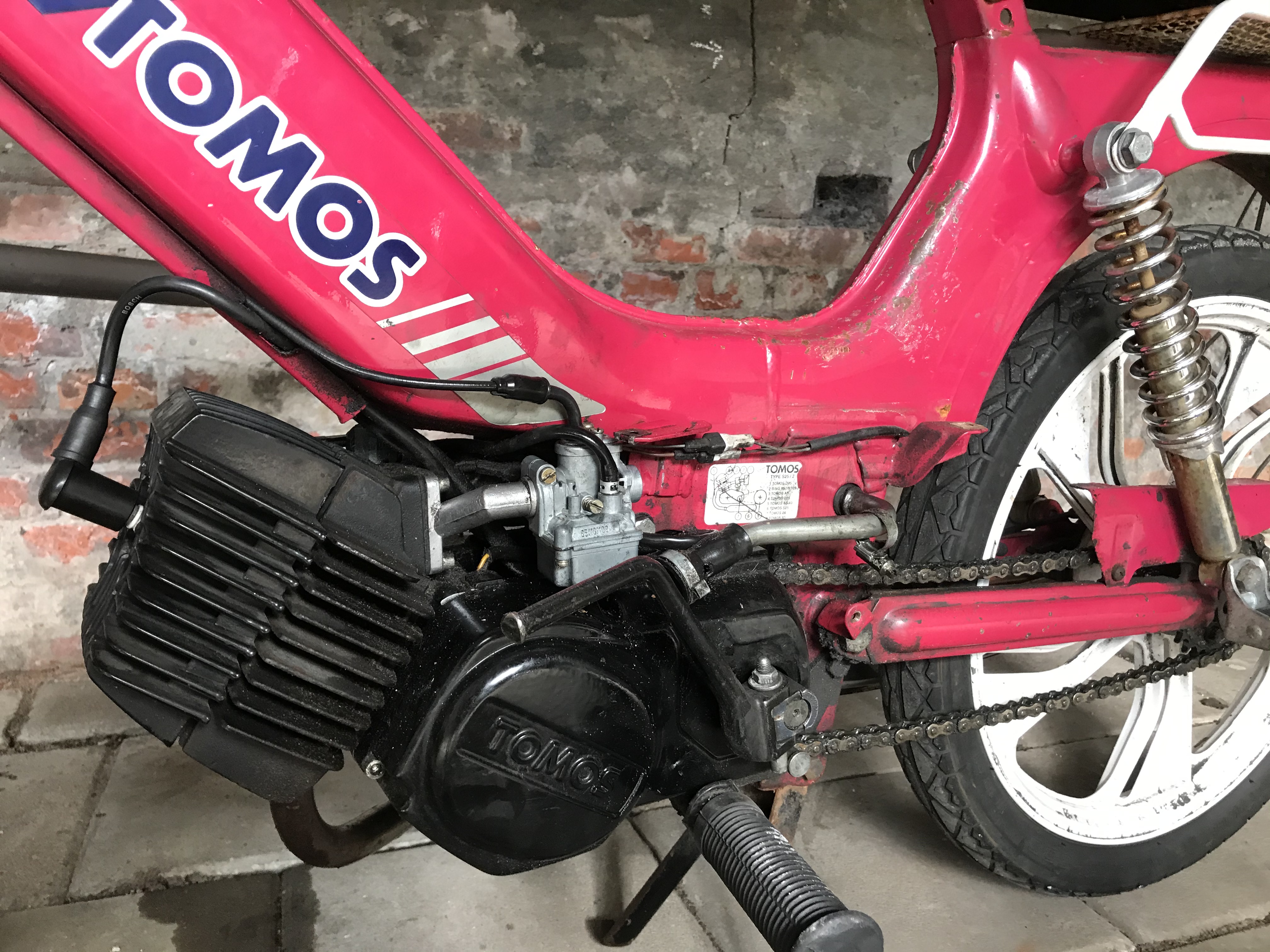

Weet iemand nog iets meer over deze tomossen met een bing Carb en en aparte luchtfilter?
En in Principe kan je toch gewoon een spruitstuk naar rechts er op doen met een standaard Carb?

Ja kan alleen de metalen kappen kunnen dan niet passen.
