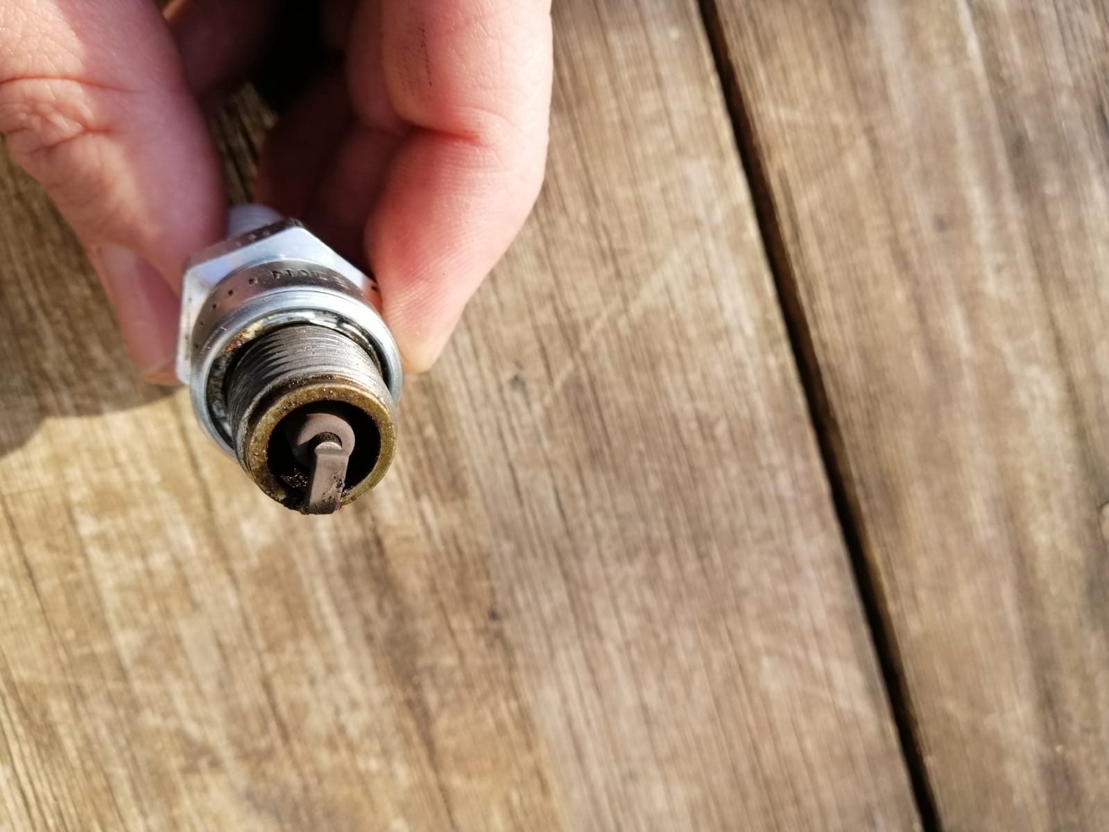

Maak eens een foto van de bougie.

Berichtdoor Dennisxd37 » 31 mar 2020 13:09
https://m.imgur.com/a/RXTIiSD

Berichten: 3874
Berichtdoor fons716 » 31 mar 2020 20:47
Is lastig te zien met de schaduw, je zit alleen de massa en te weinig van het porselein.

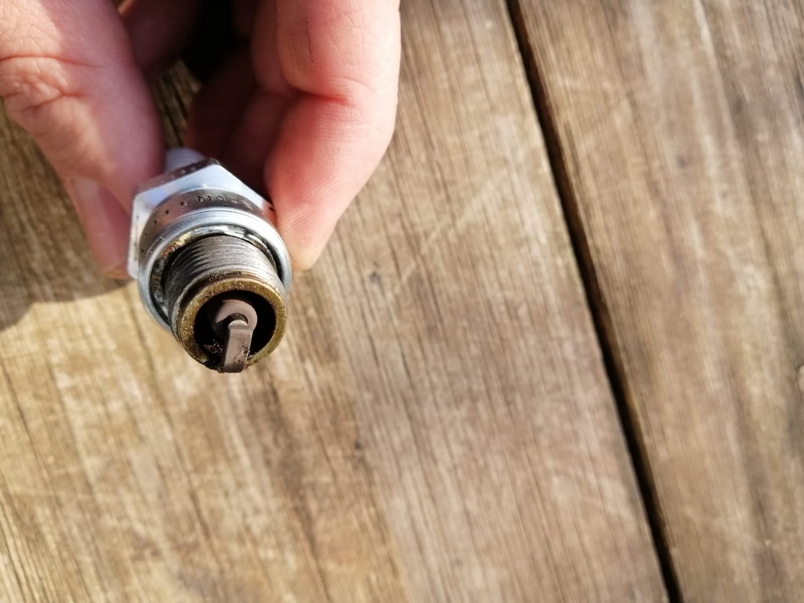

Berichtdoor Dennisxd37 » 06 apr 2020 16:50
https://imgur.com/a/6fxNrzD
Berichten: 3874
Berichtdoor fons716 » 06 apr 2020 19:10
link werkt niet.
Dennisxd37
Berichten: 48
Lid geworden op: 04 sep 2014 18:38
Berichtdoor Dennisxd37 » 06 apr 2020 20:42
https://imgur.com/a/GbEyPak
Berichten: 3874
Berichtdoor fons716 » 06 apr 2020 21:13
Kleur is zo prima.
