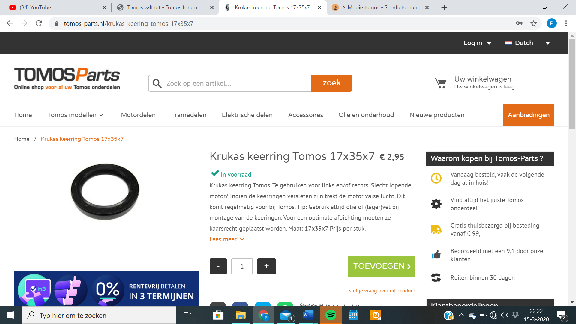

Berichtdoor Shadow-ranger010 » 15 mar 2020 22:33
Is dit de krukaskeerring die ik moet bestellen?

Ja klopt. Die keerring moet je hebben. 2 bestellen.
Door de choke verrijk je het lucht-brandstofmengsel (meer benzine dan lucht). Dat je motor daar wel op wil draaien is dan ook logisch. Wanneer je de choke eraf haalt stopt de motor ermee zodra de verhouding te arm wordt. Kun je er wel gewoon mee rijden zolang je gas geeft of gaat het alleen om de stationairstand? In het laatste geval kan ook het stationairgaatke van je carburateur verstopt zitten. Misschien kun je je stationair toerental iets hoger afstellen met de schroef.

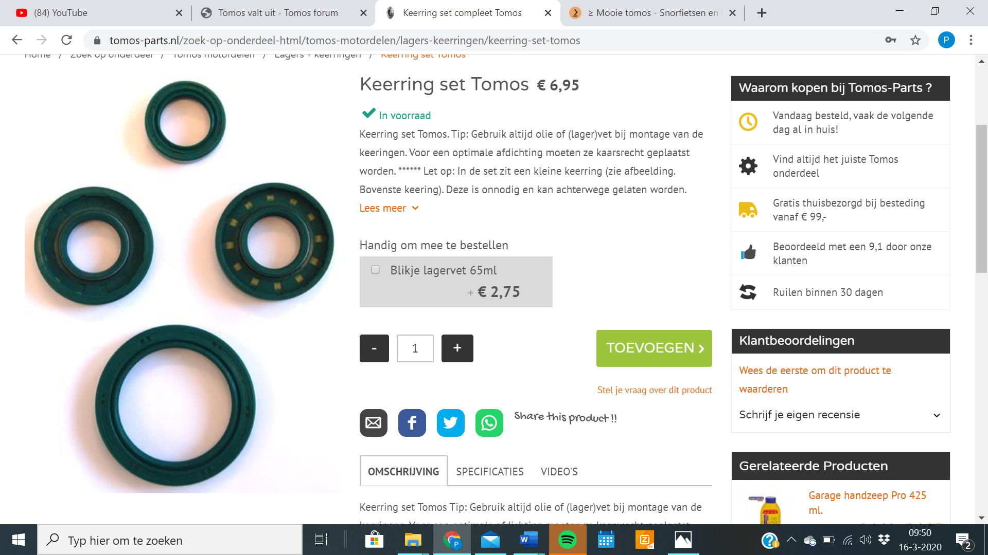

Het gaat om het eerste geval wat je beschreef dus niet om stationairstand. Ik kan ook een setje van keerringen bestellen deze lijken beter van kwaliteit, welke raadt je aan om te bestellen, die eerste foto of tweede?

Ik weet niet wat het kwaliteitsverschil is tussen de 2 aangegeven keerringen. Beiden zullen prima werken (mits goed gemonteerd). Ik zie niet in waarom je een complete set keerringen zou kopen als het alleen gaat om de krukas. De grootste uit de set is voor achter het voorste kettingwiel, die kleine helemaal bovenaan weet ik niet waar deze hoort, waarschijnlijk is deze voor de trapperas voor oude blokken. Bij kickstart heb je deze niet.
