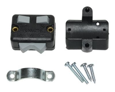

Wie heeft een afbeelding hoe onderstaand schakelaar voorzien dient te worden van draadkleuren.
Belangrijk is aan / uit aansluiten zwart / bruin
Bedankt alweer
grt
Berichtdoor shadowranger » 30 jan 2019 11:03
Heb je aan het artikel in de wiki iets ?
Normailiter kun je deze schakelaar niet open krijgen (is geklonken met die koperen busjes). Alleen met complete kabelboom te koop. Let er overigens op dat wanneer je gaat solderen aan de aansluitpunten van de blauwe, grijze of witte draad, dat er een kogeltje zit in de 2 standen schakelaar van het licht en dat door hitte deze dan geen contact meer kan maken.

Top dank je vor de reactie.
Kunnen we weer.
