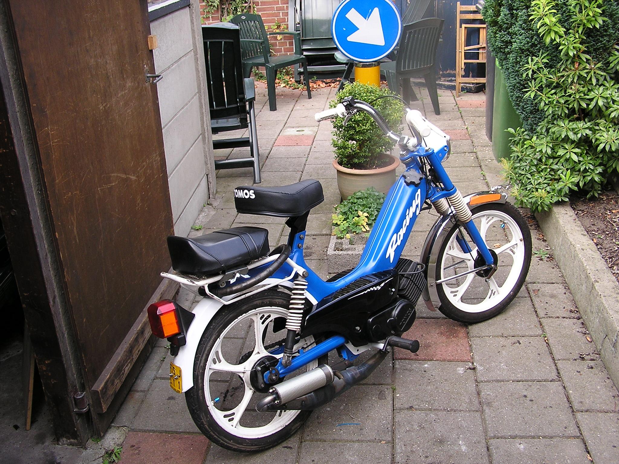

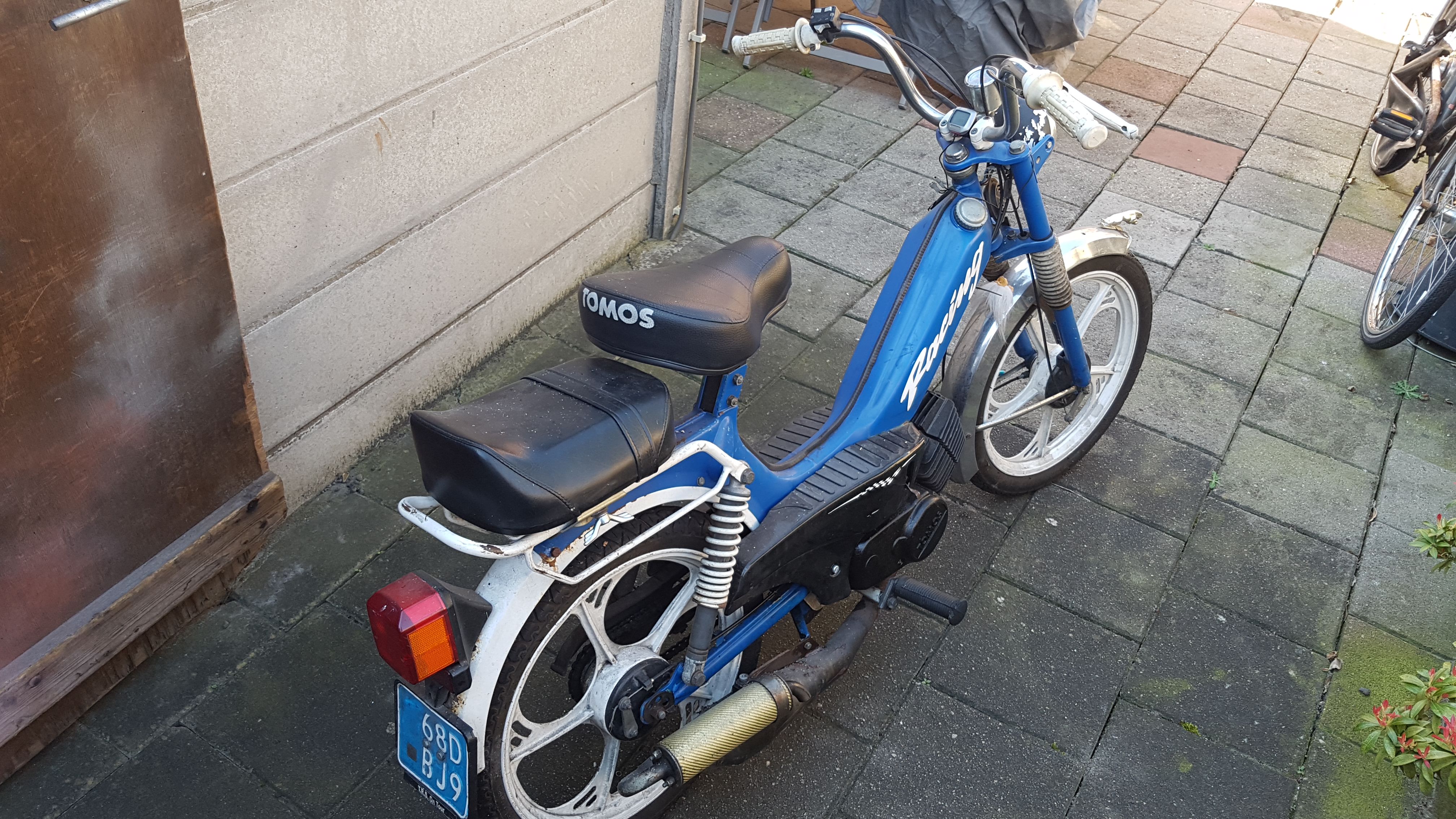

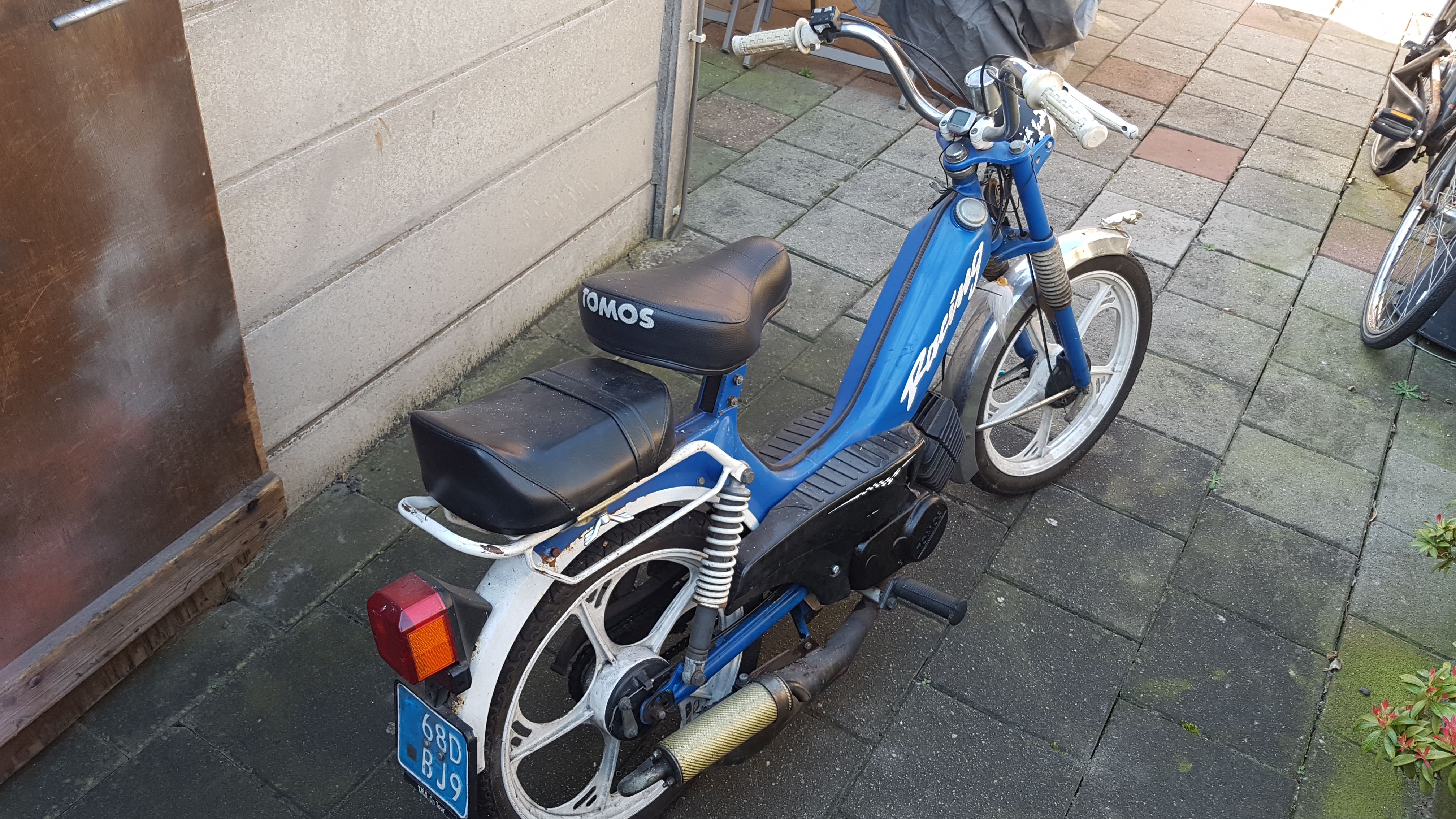

En dit is mijn prachtige tomos S25 uit 1995.
De bijlage P1010126.JPG is niet meer beschikbaar

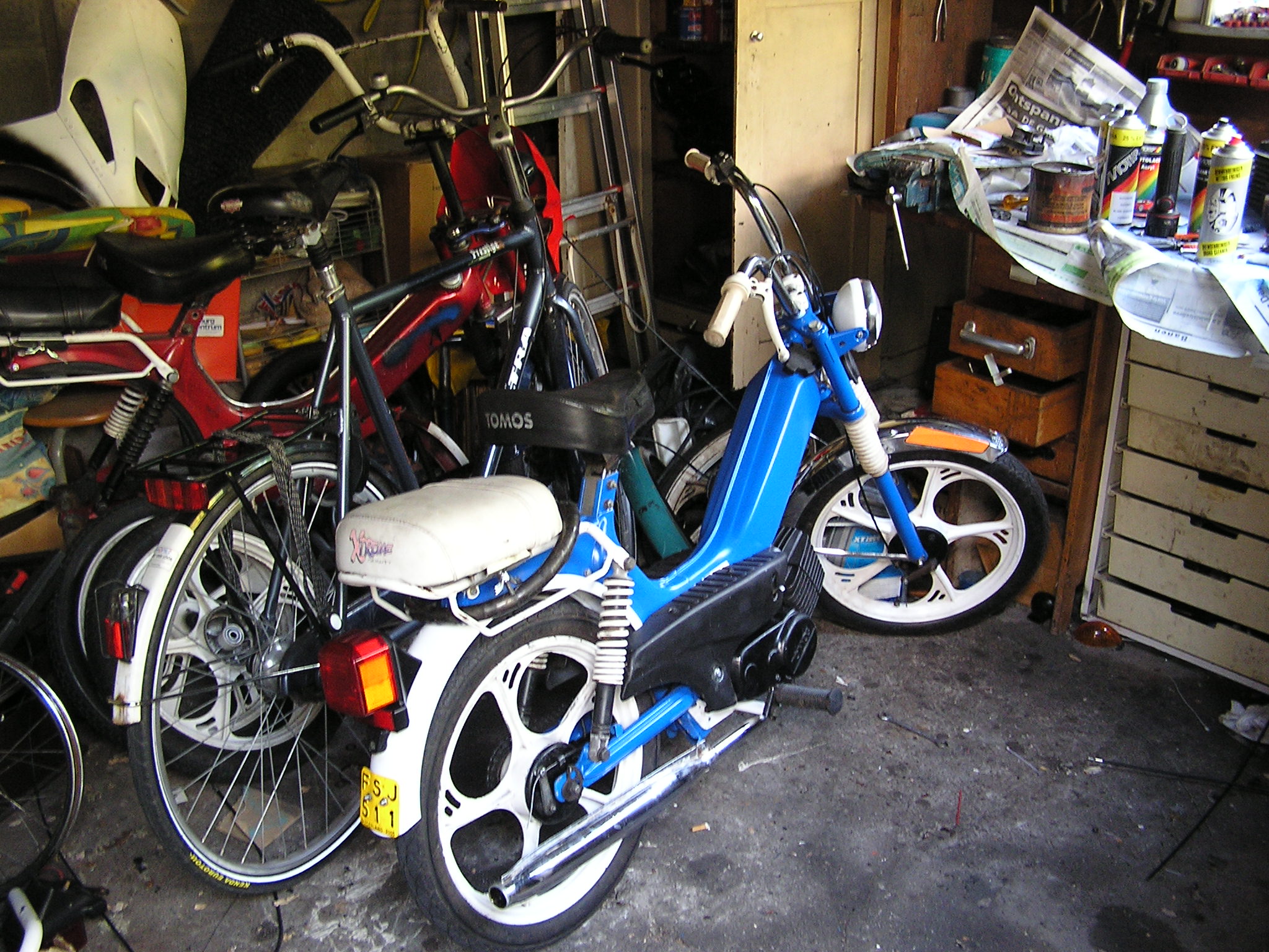

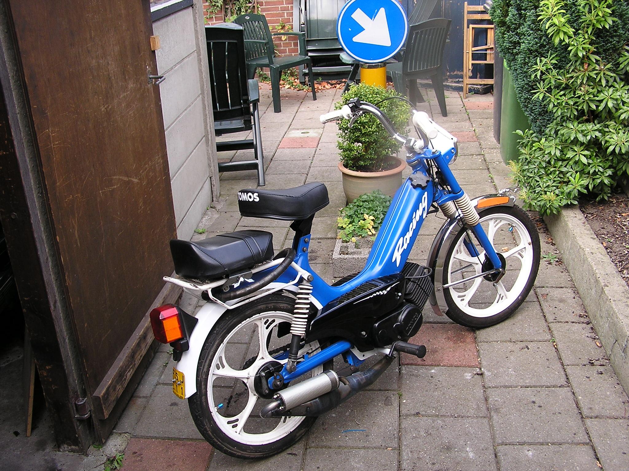

Nouja zo was hij in 2004 althans nadat ik er al 3 jaar op gereden had.
Helaas beetje ongelukkige ontmoeting gehad met een bussluis dus moest hij maar eens op de schop!

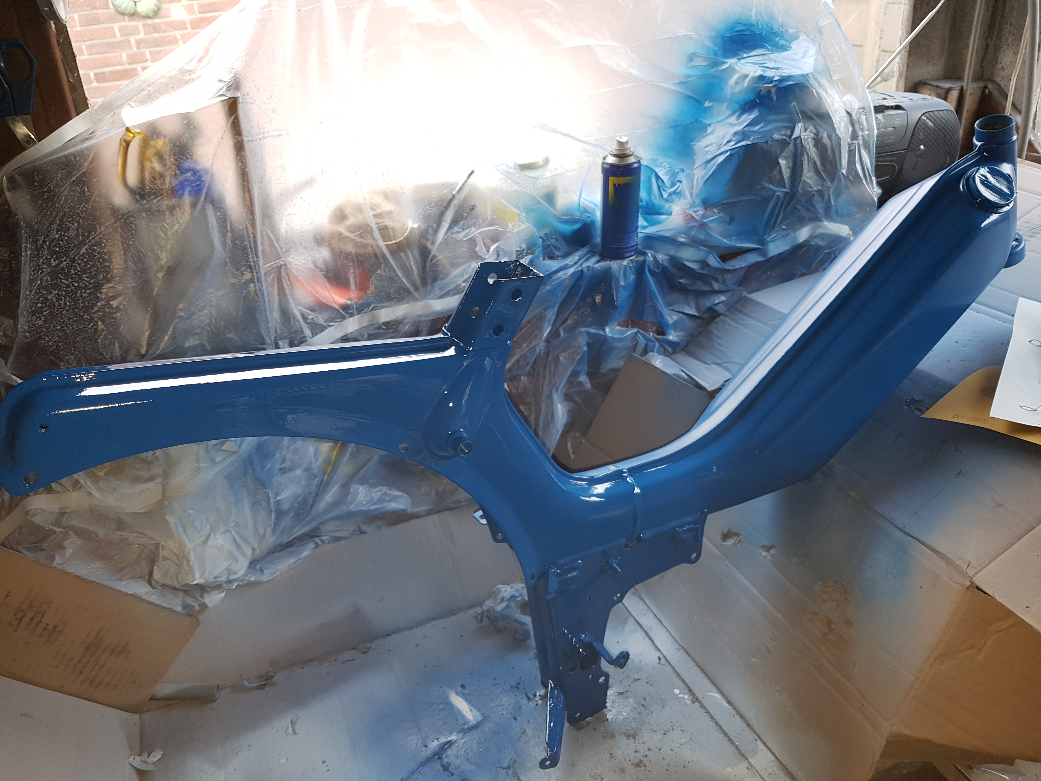

Dus na wat spuitbussen stond hij er zo bij:

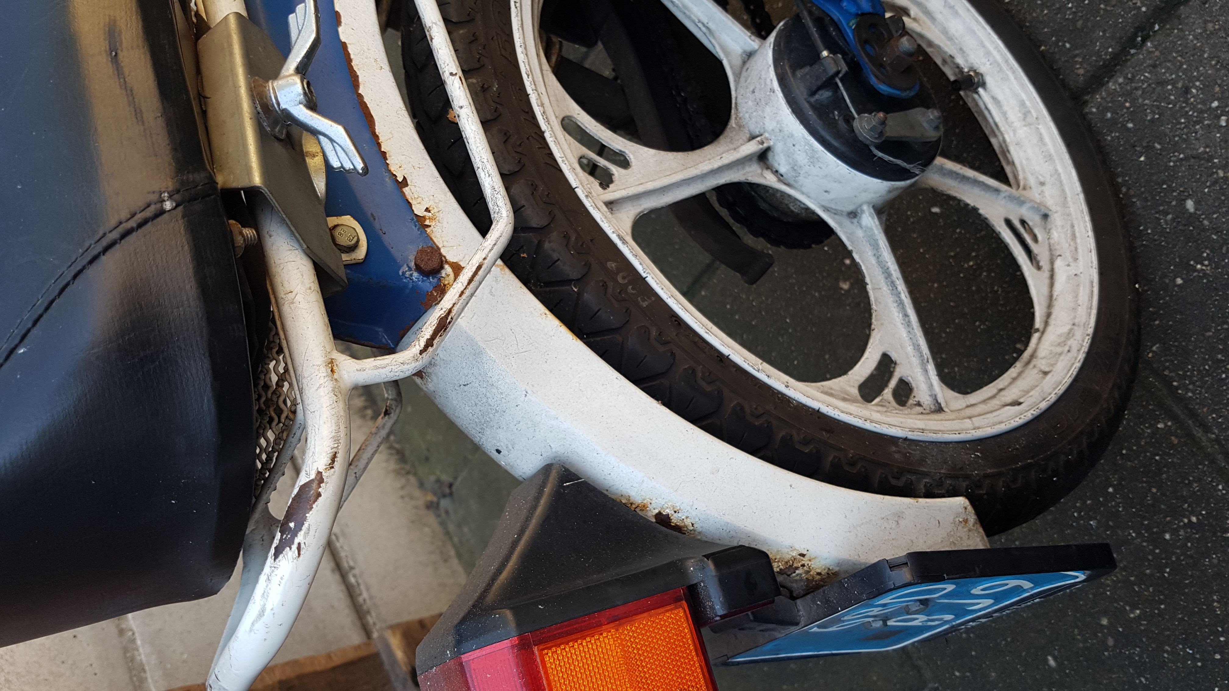

Goed, dat was 2005 ondertussen, maar na 9 jaar intensief gebruik(en 3 jaar stilstand) werd het er allemaal niet beter op.

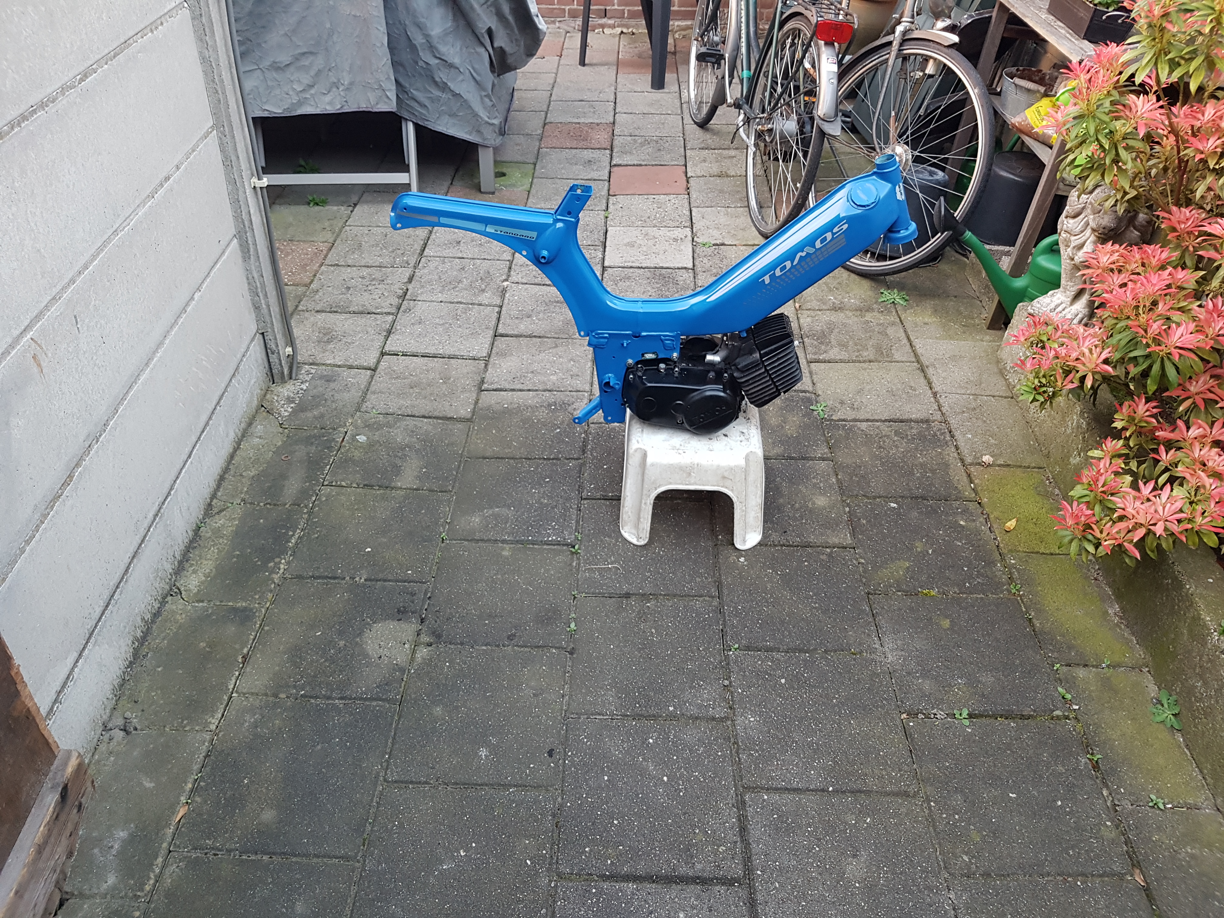

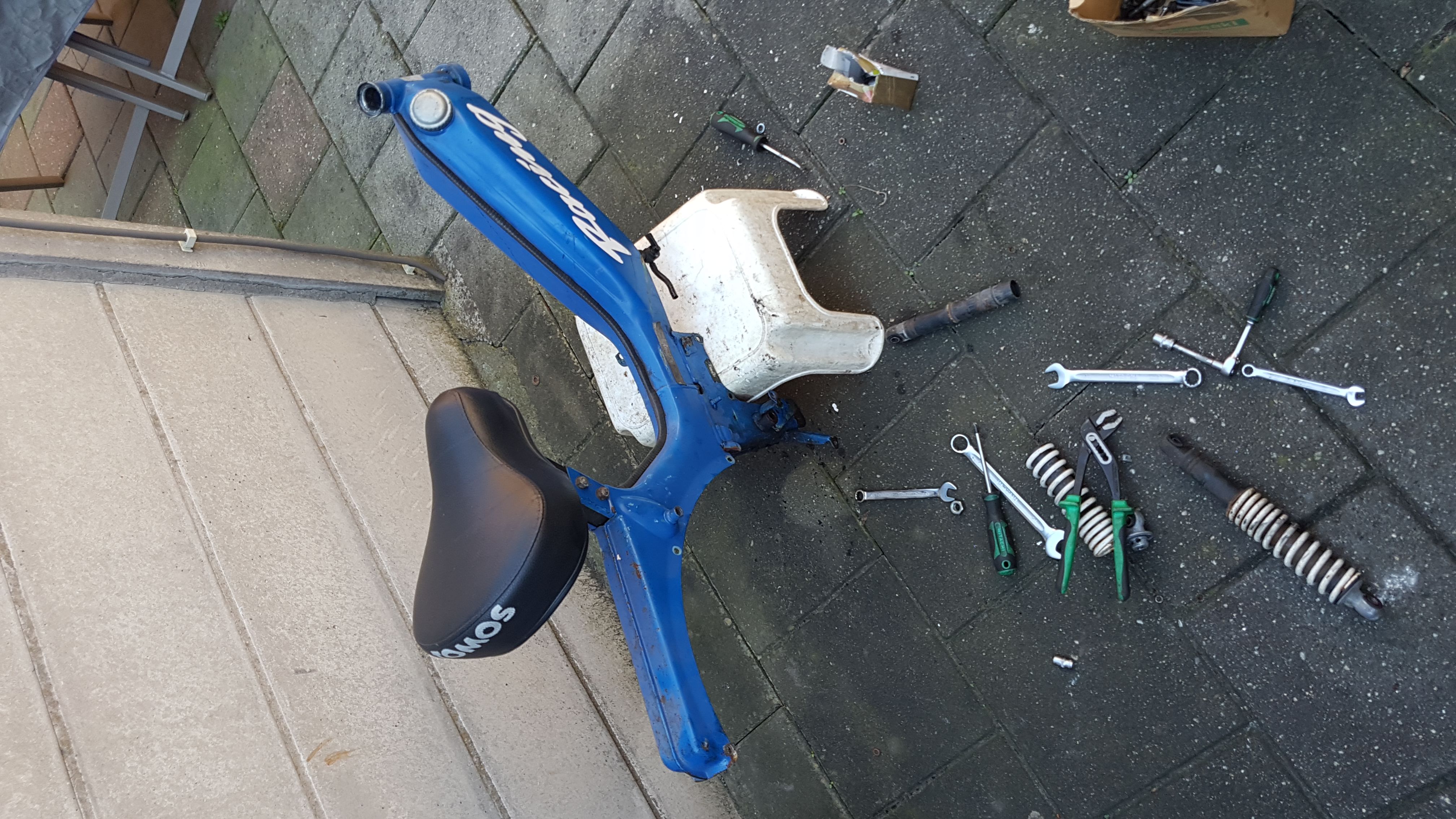

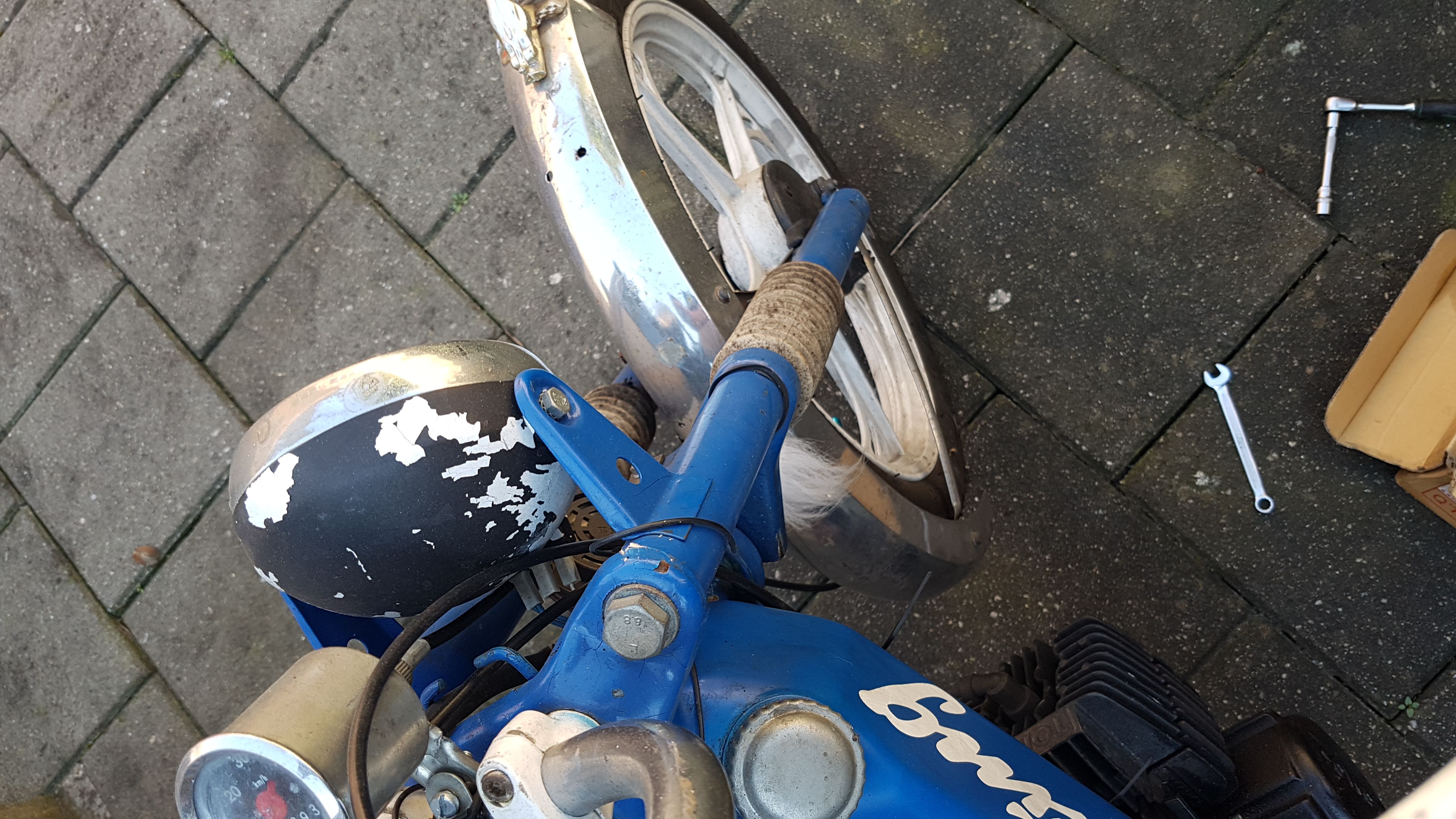

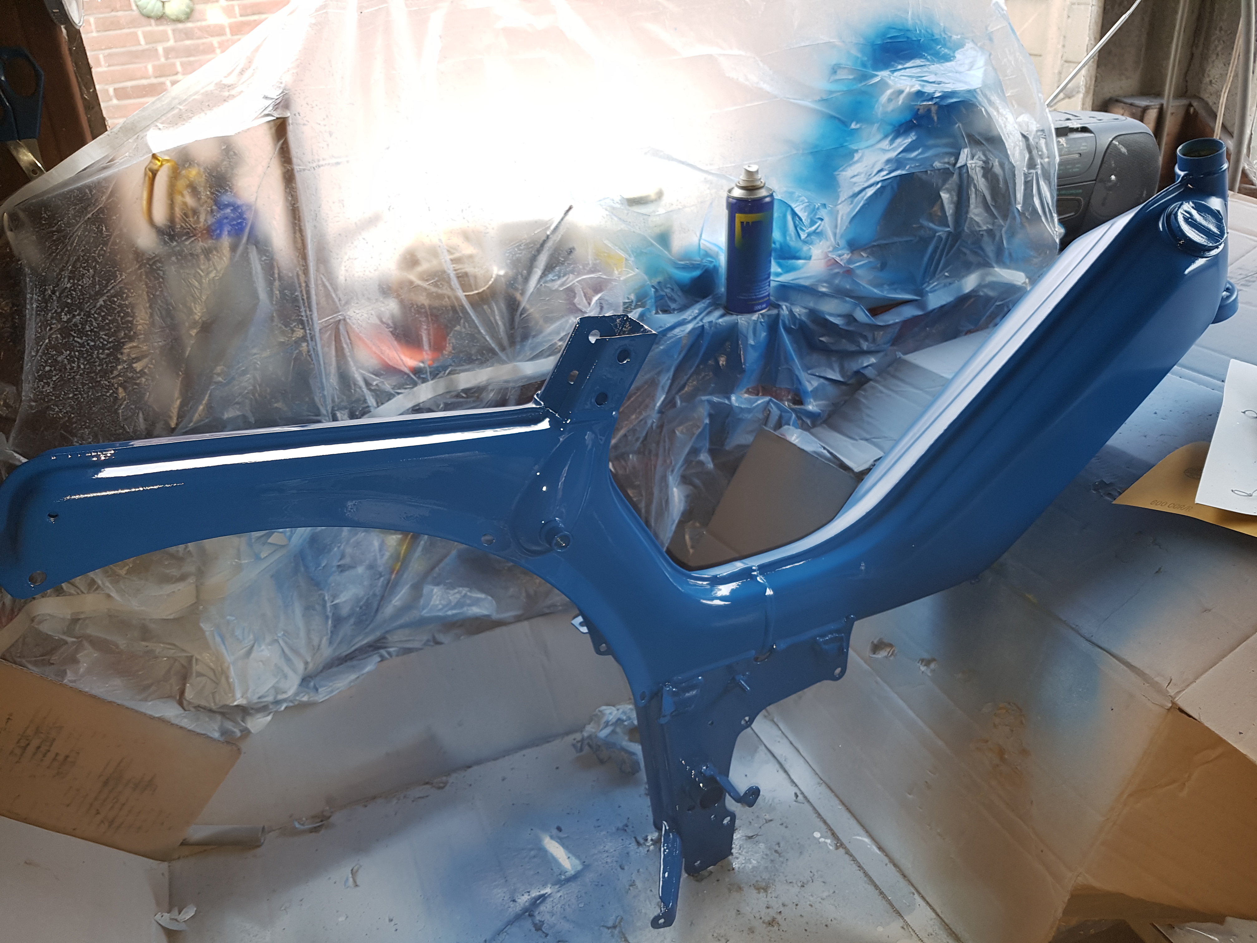

Dus! in 2017 overnieuw op de schop!

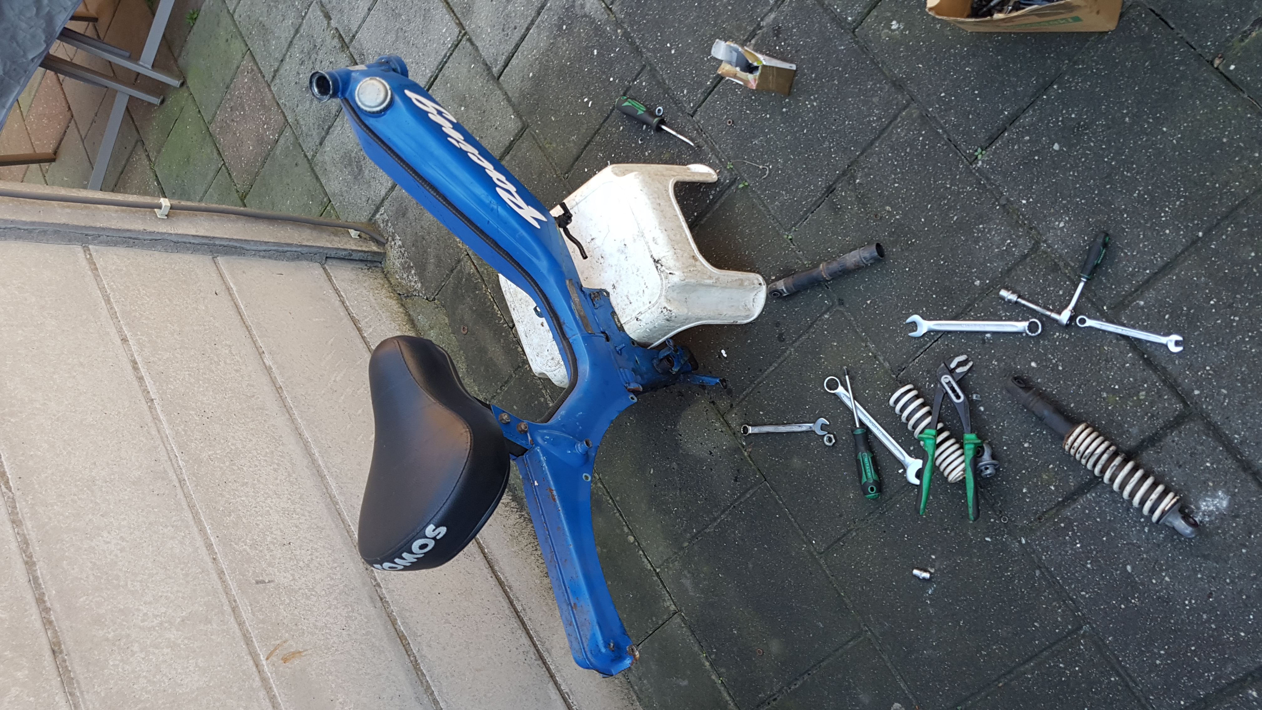

Uit elkaar dat ding.

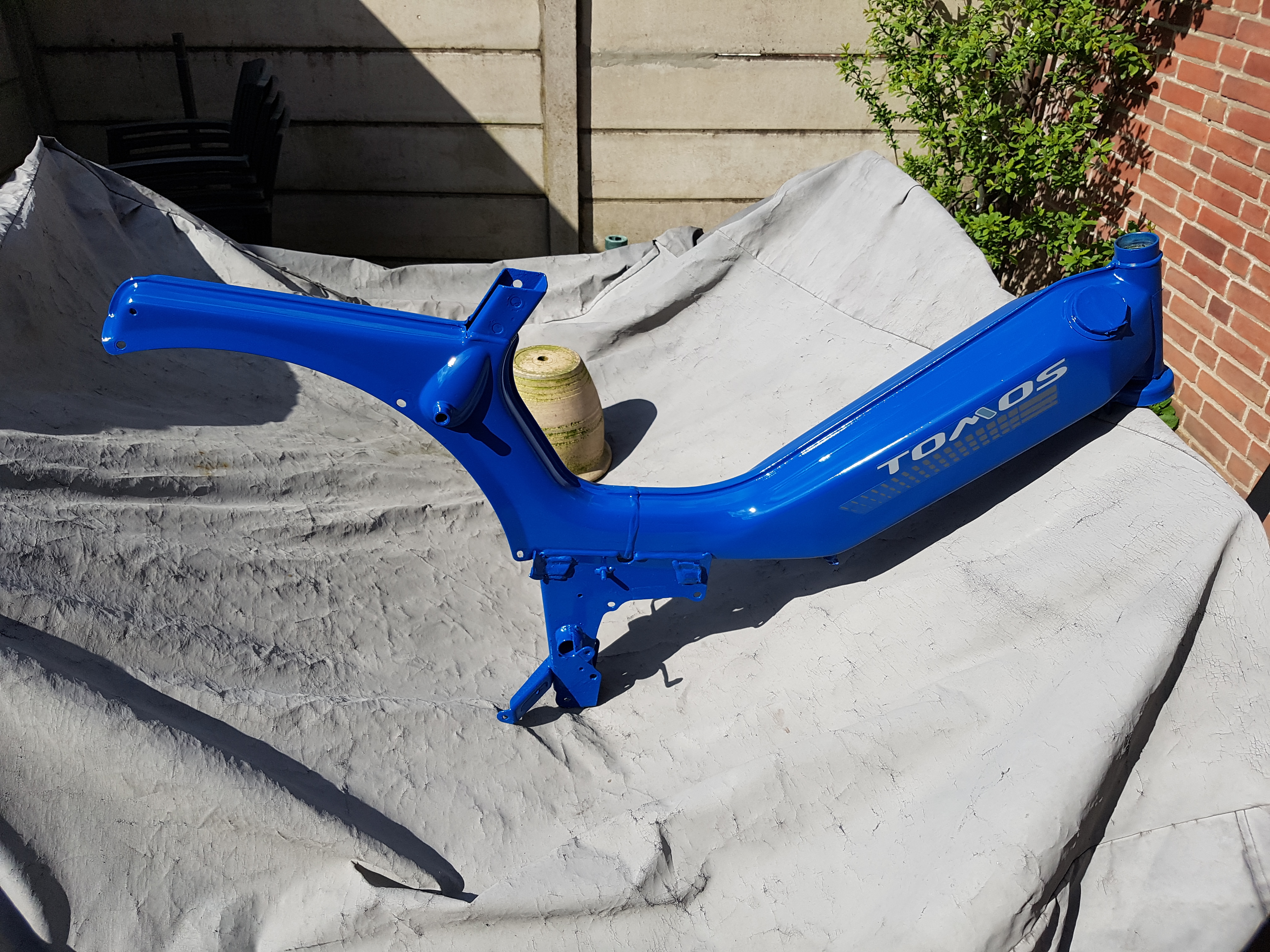

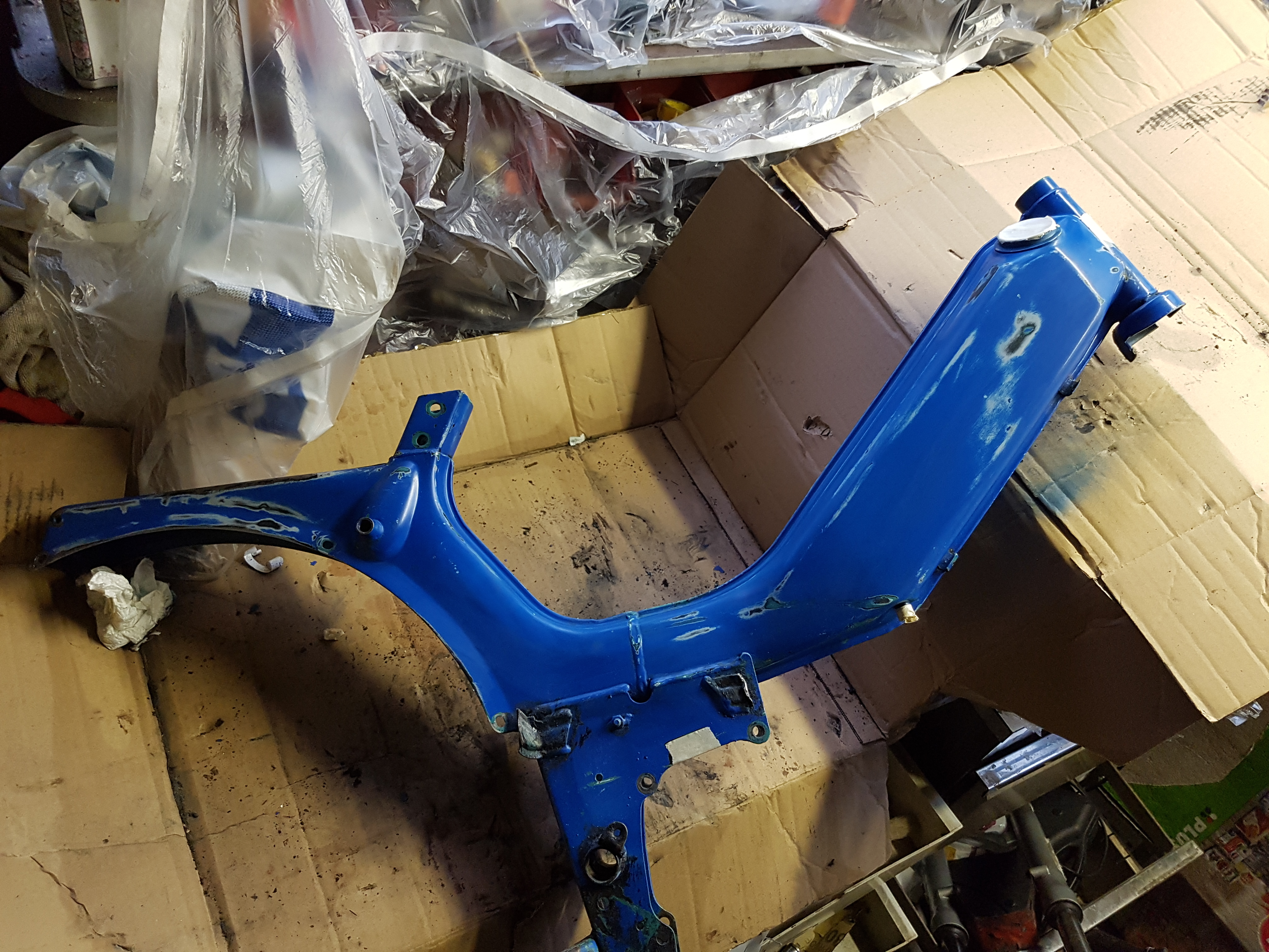

Netjes opschuren:

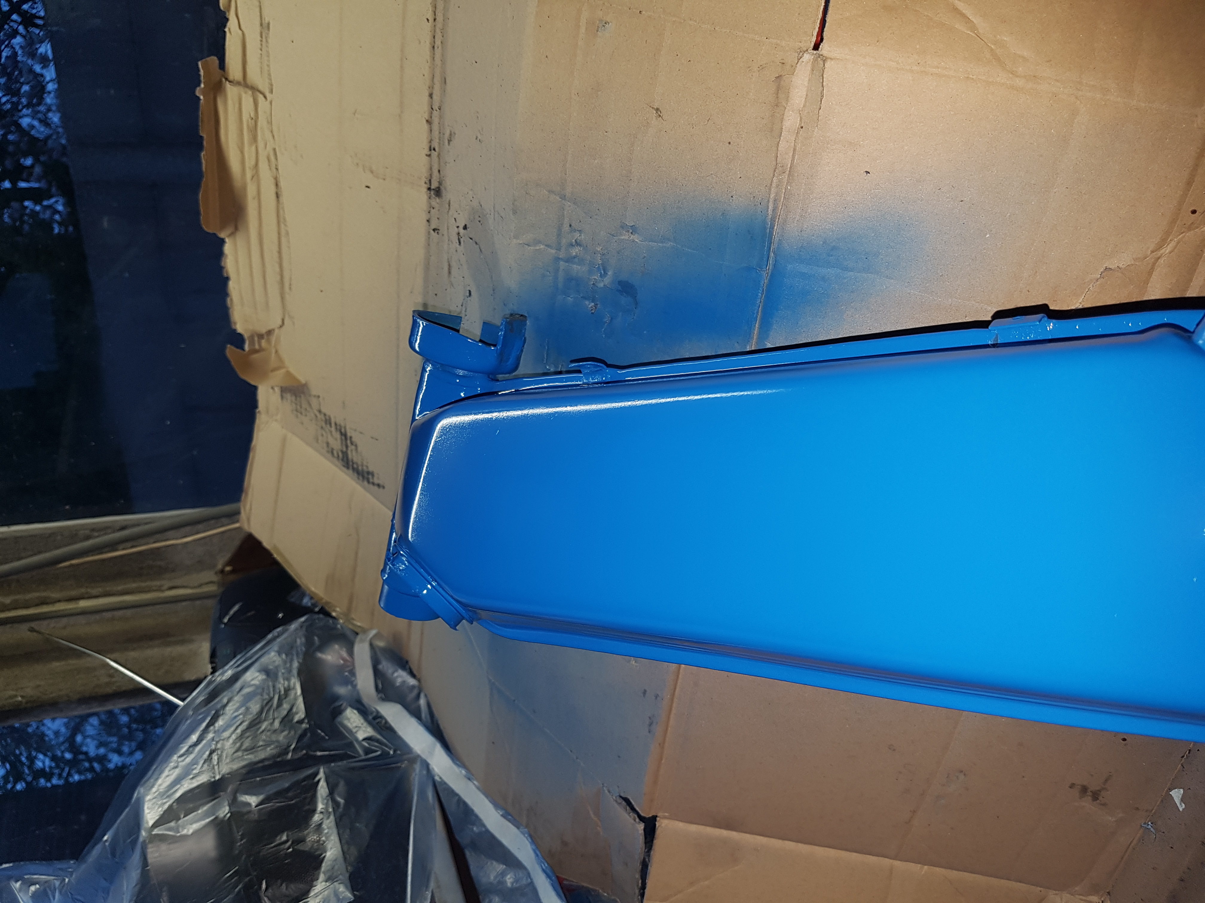

Stukje proefspuiten. (wonder boven wonder dezelfde kleurcode gevonden)
Helemaal gespoten
Nieuwe stickers erop
Het "wonder blok" er weer onder

Mooi spuitwerk! Heb je dat met een spuitbus of met de compressor gespoten?

Nee is gewoon gespoten met motip spuitbusjes.

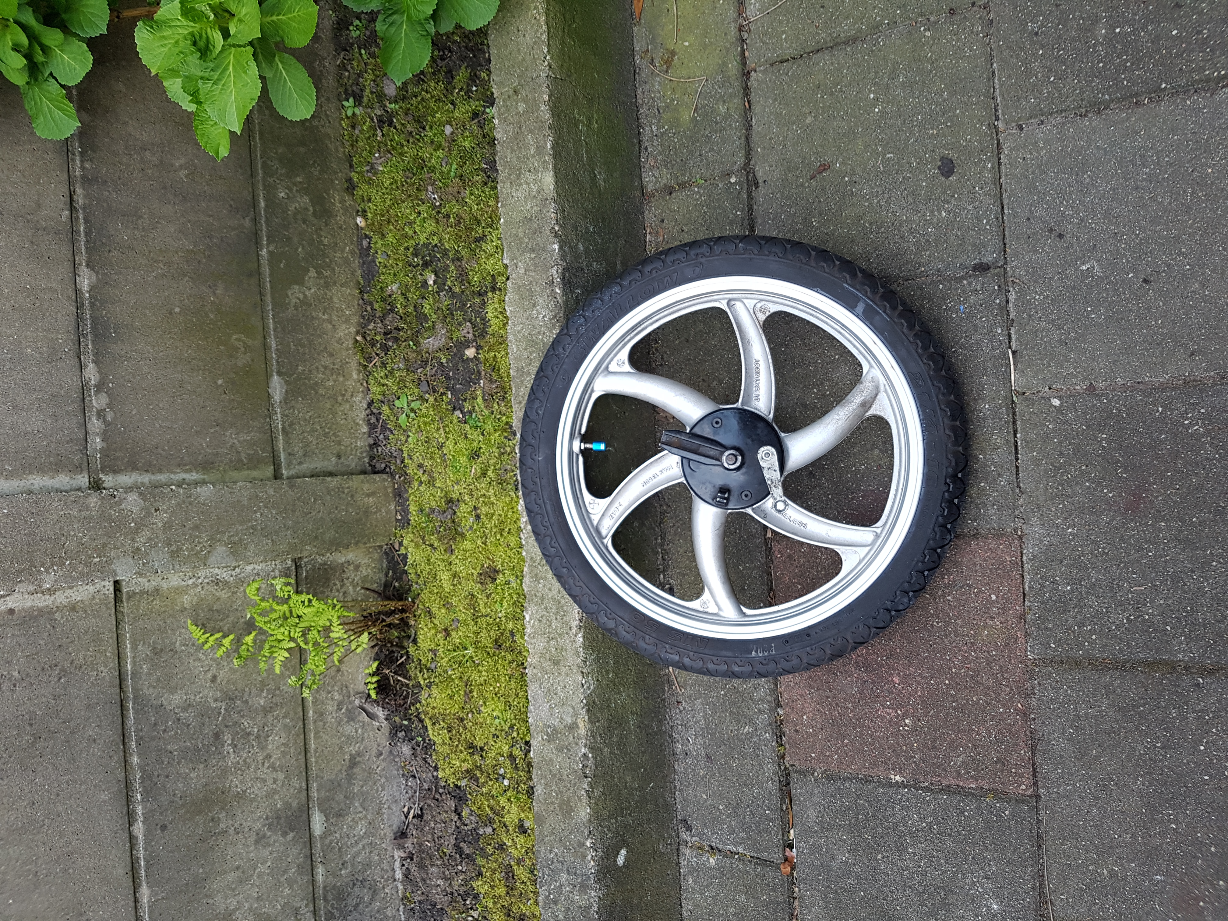

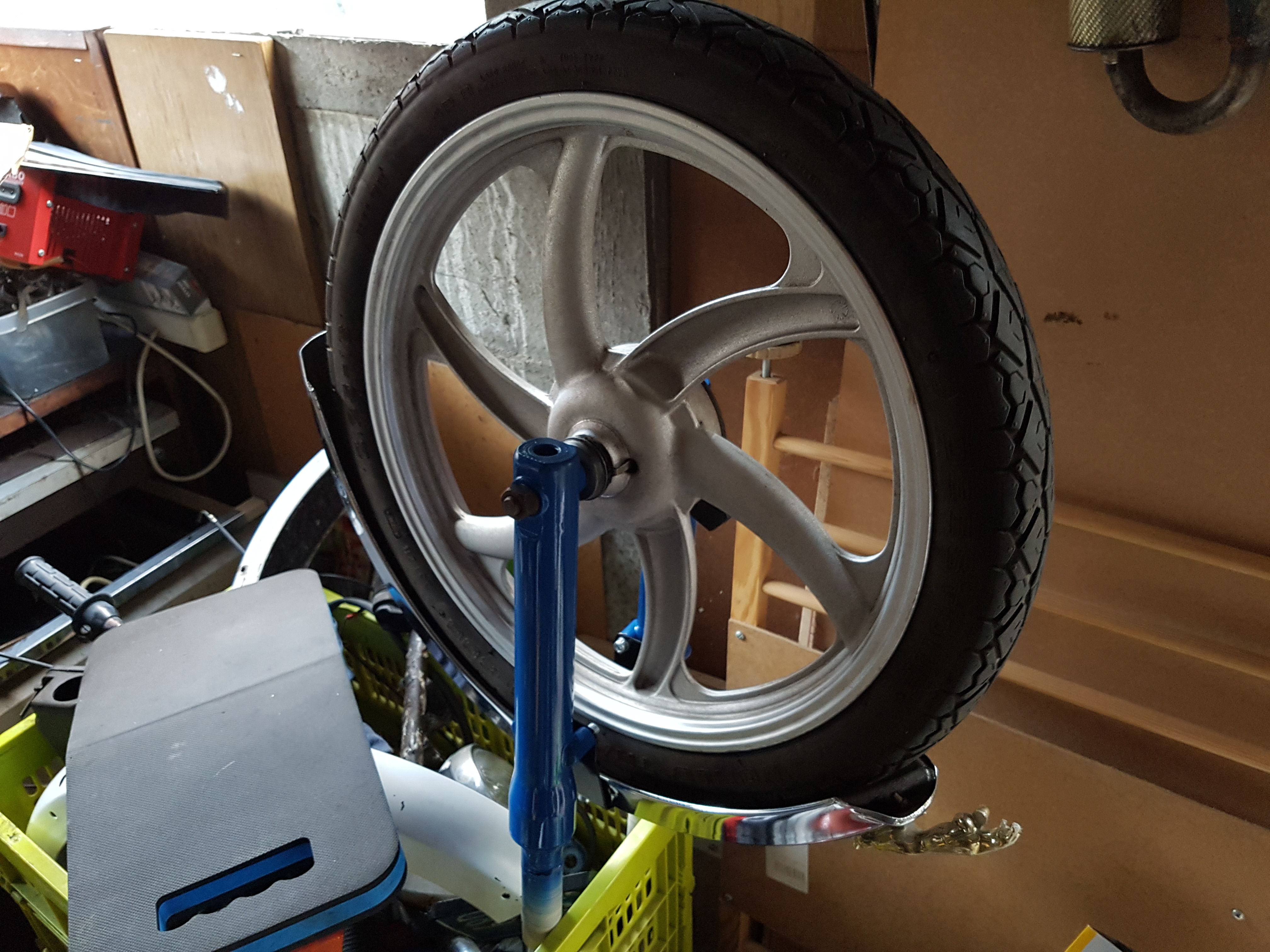

Achterwieltje klaar.

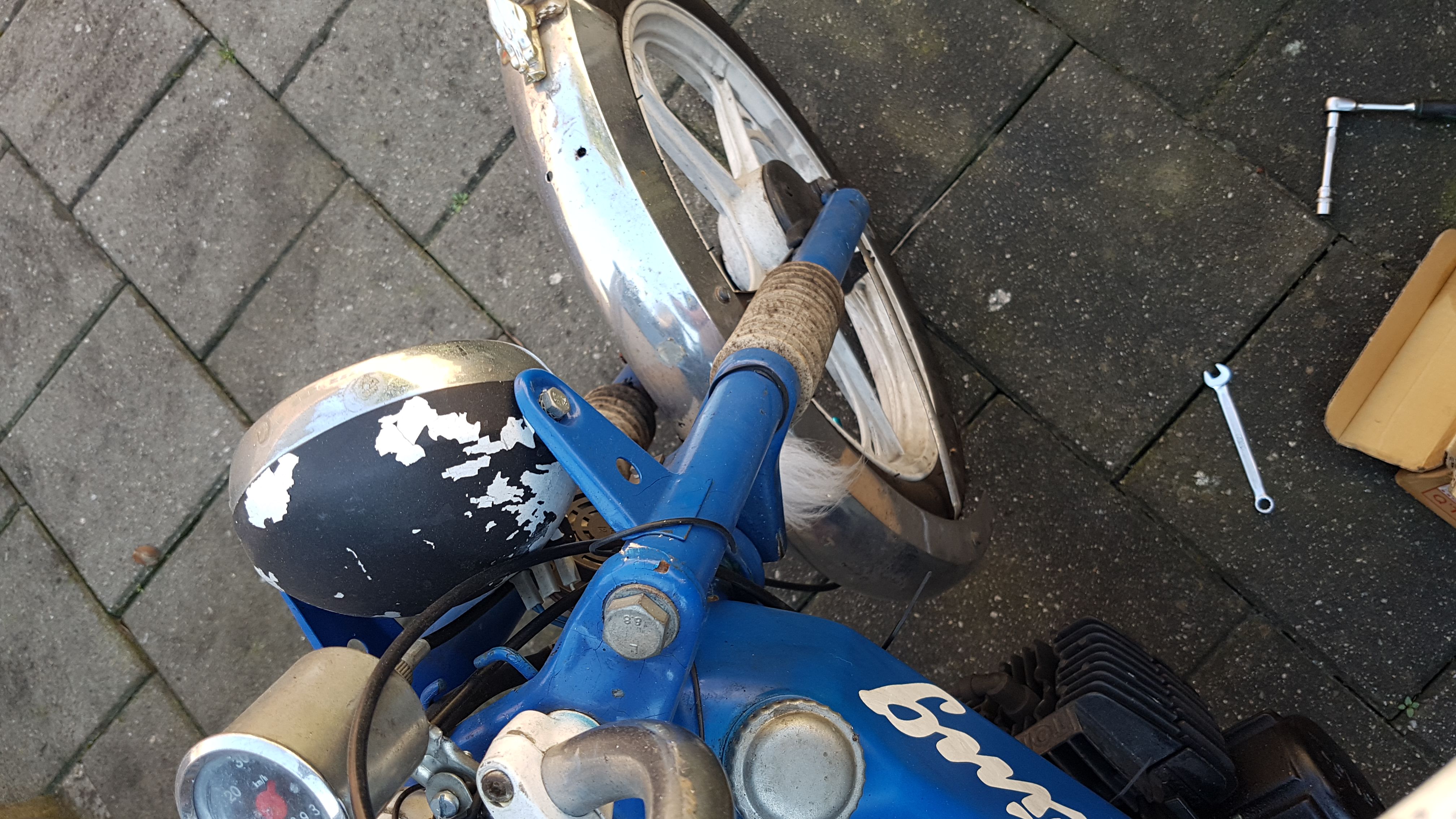

Voorwiel even proef-passen, wil eigenlijk het oude spatbord houden.

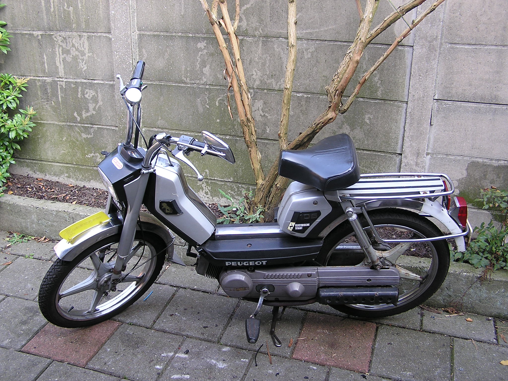

105 Crosser, heb jij ook een peugeot 105 in bezit toevallig?
Tomos Racing
105-crosser
Berichten: 66
Berichtdoor 105-crosser » 19 apr 2017 23:18
Ik heb er wel 1 gehad ja, maar die is ongeveer een een half jaartje geleden verkocht. Hoezo eigenlijk?

Heb zelf ook zon maf ding gehad :koning:
