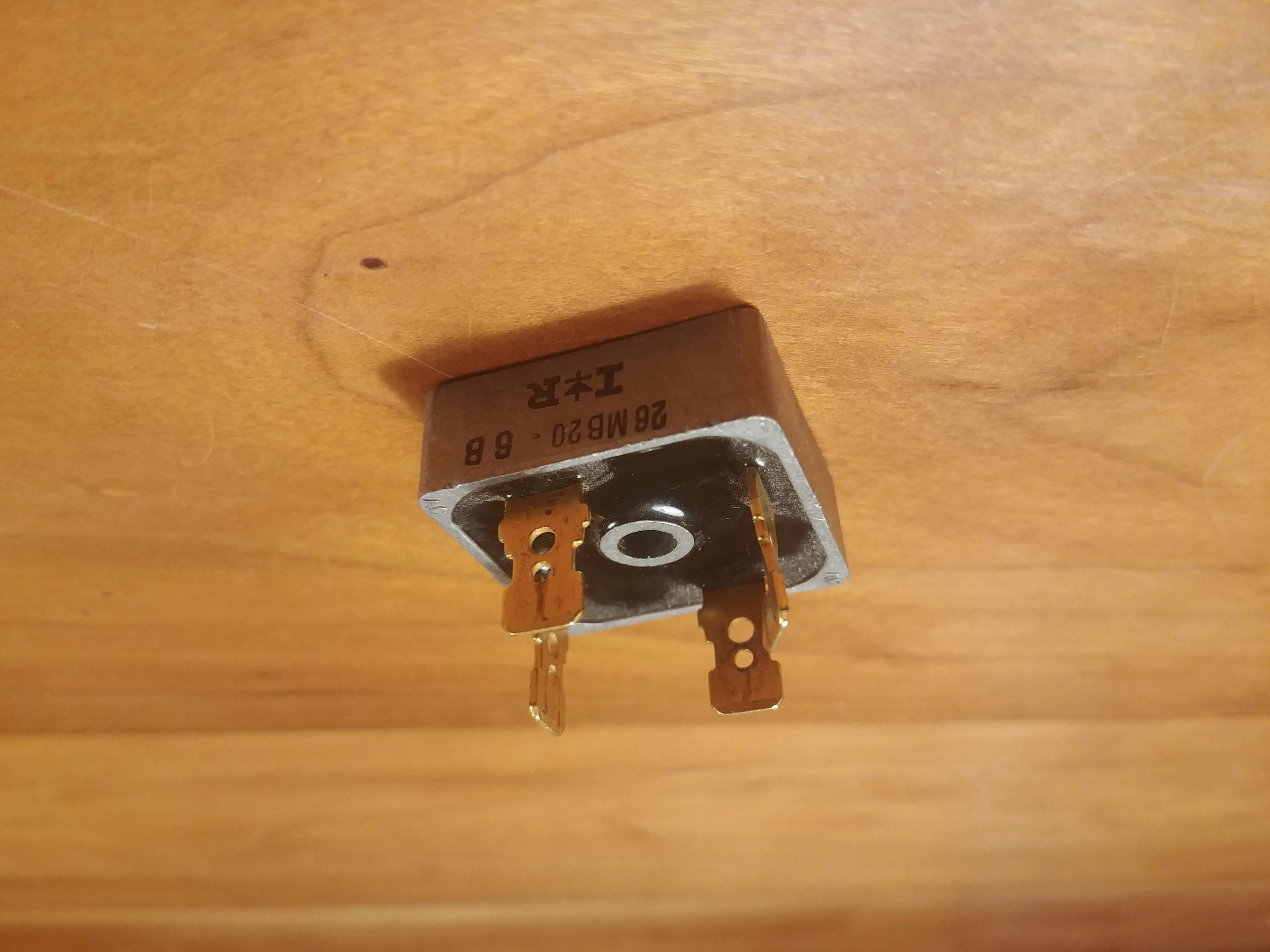

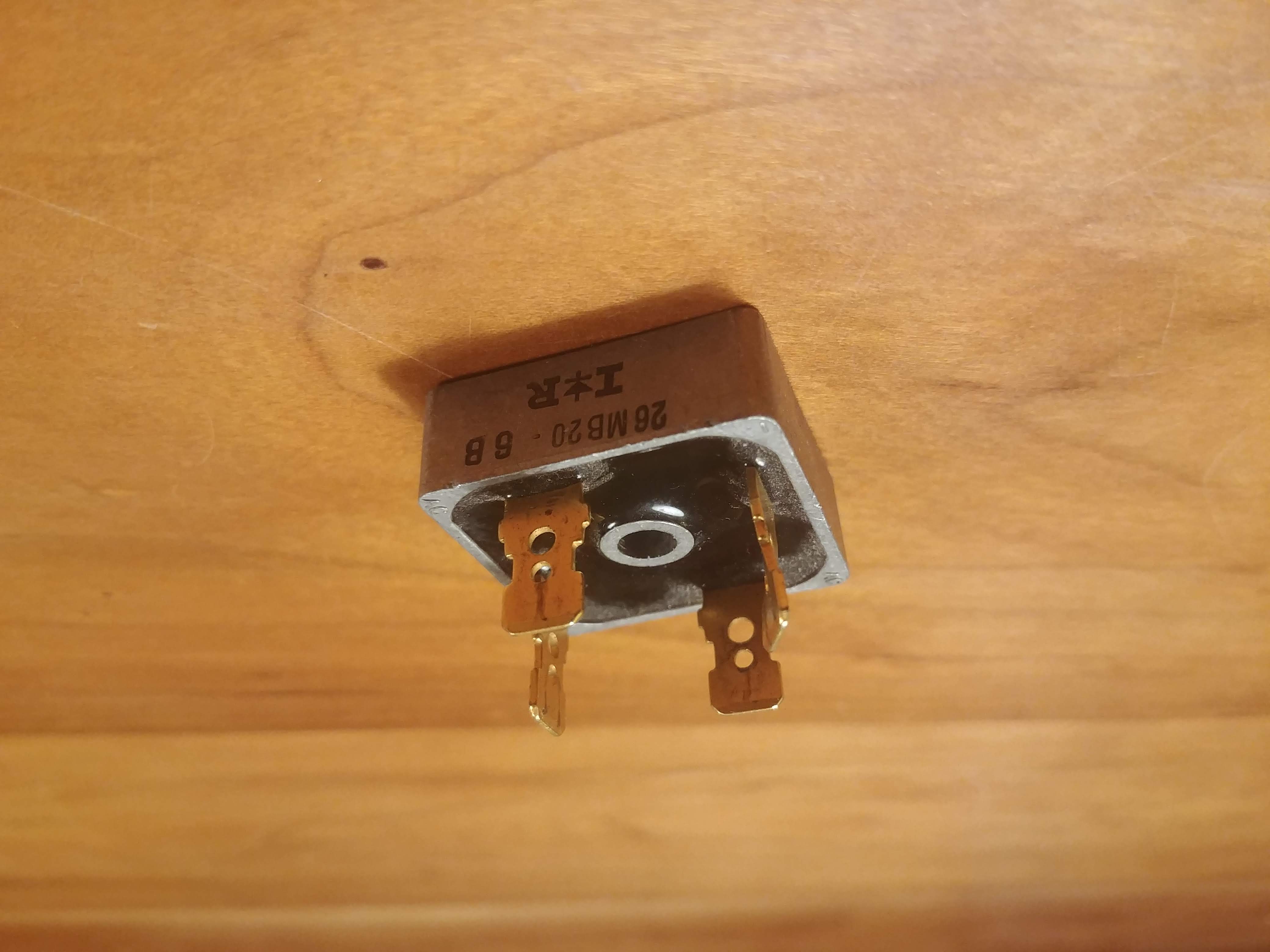

Ik vraag me af of deze:
gelijkrichter geschikt zou zijn voor dit. Om op je juiste spanning van 5 V te komen zou je in principe ook zo'n:
https://www.banggood.com/LM2596-DC-DC-V ... rehouse=UK
boardje kunnen gebruiken niet? Hoef je niet zelf condensatoren te solderen enzo. Graag bevestiging of dit kan dan kan ik verder met t project :)
