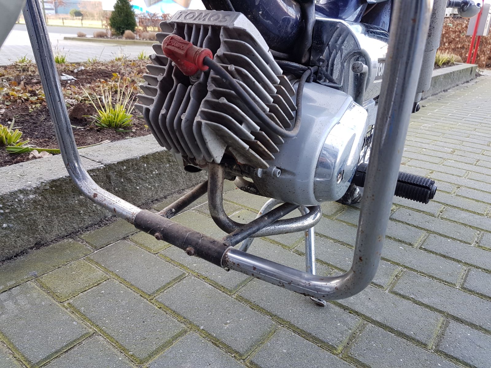

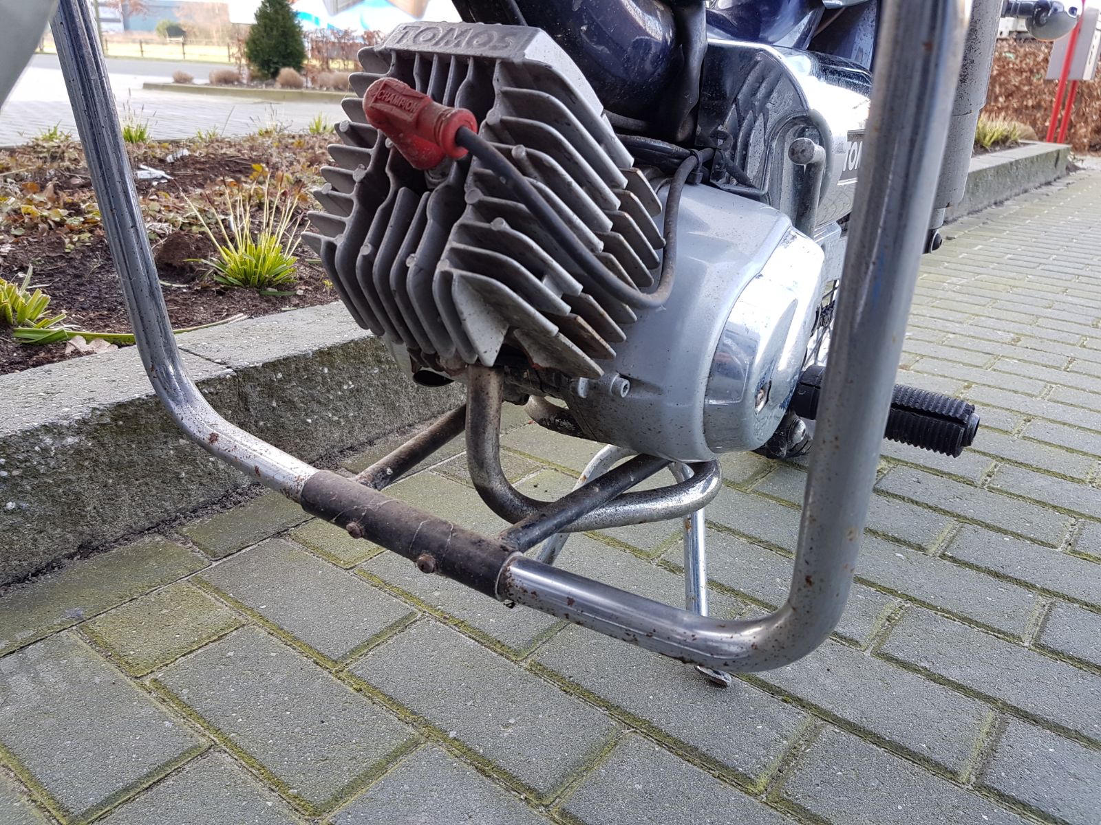

ah wat een reacties al zeg dat doet me deugt :D hoe weet ik welk blok ik heb?
ik ben een leek :P
Berichtdoor ivowieman » 15 mar 2017 21:59
maak anders even een foto van je blokkie (als je weet hoe je dat moet plaatsen :lol: ) dan zien wij als ervaren mannen zo welk blok je hebt

Berichtdoor sokpop » 15 mar 2017 22:04
sokpop
Berichten: 20
Lid geworden op: 15 mar 2017 20:11
yes gelukt :D

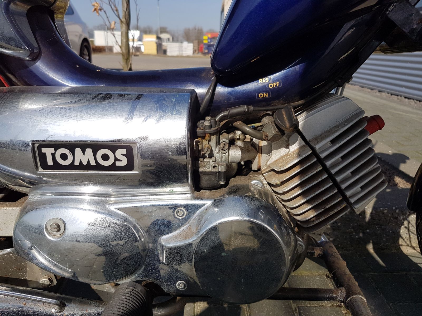

Kun je anders even een foto sturen van je carburateur?
Dan weet ik het zeker.

Berichtdoor sokpop » 16 mar 2017 12:17

Berichtdoor sokpop » 16 mar 2017 12:21
sokpop
Berichten: 20
Dit goed?
Berichtdoor fireface » 16 mar 2017 12:25
Zeker, is een oud type revival dus alle uitlaten die onder een a35 passen kunnen ook op jouw brommer.
Iets als dit is een leuke uitlaat voor weinig geld: http://www.tomoshop.nl/tomos-motor-onde ... hroom.html
het is GEEN a55 blok dus....
