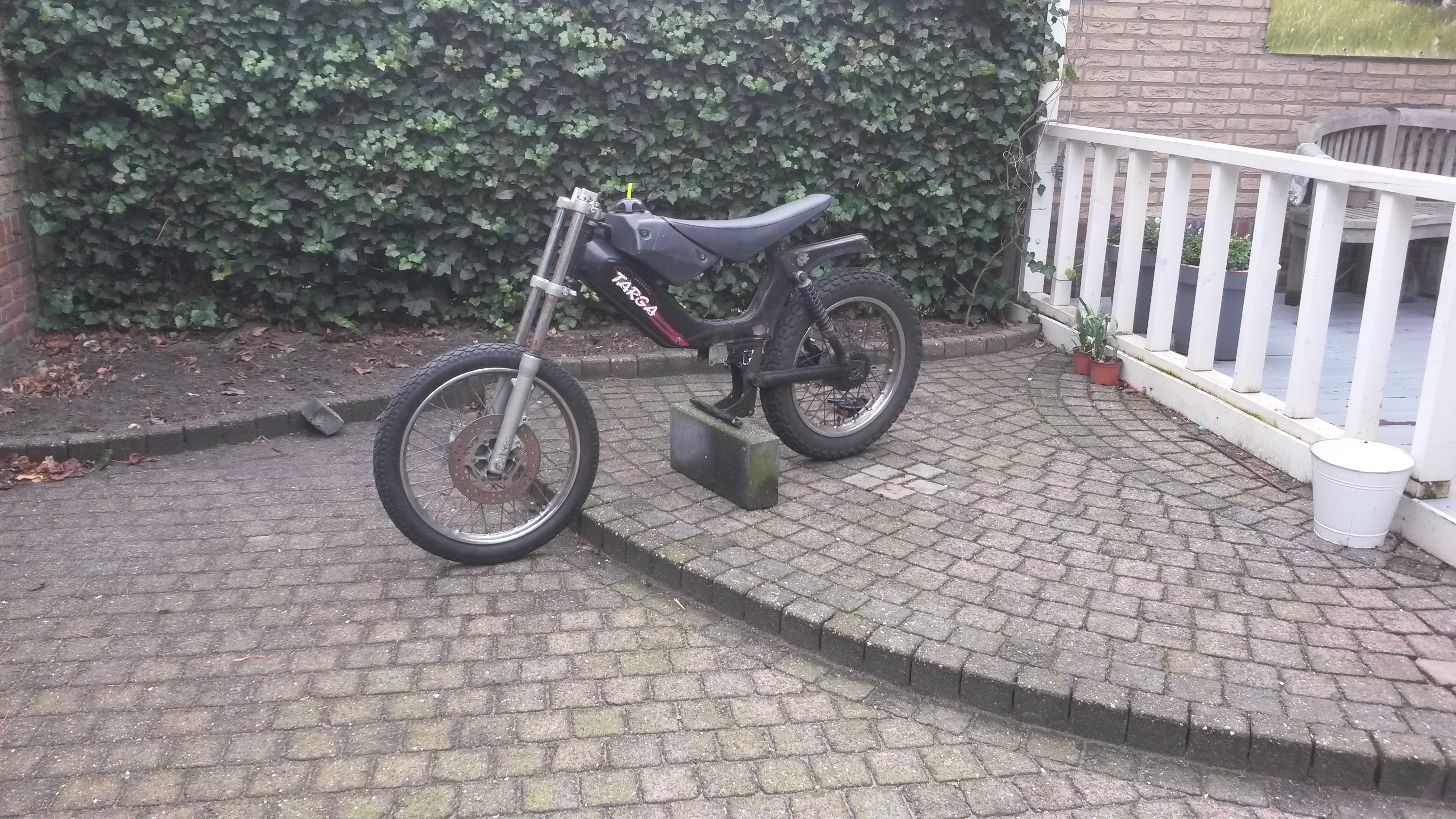

Het tomos crosser idee begon allemaal toen ik steeds meer over techniek ging leren en ook meer interesse kreeg in brandstofmotoren. Dan ga je een beetje kijken wat voor brommers en motors er zijn( ik had toen al een oude tomos).

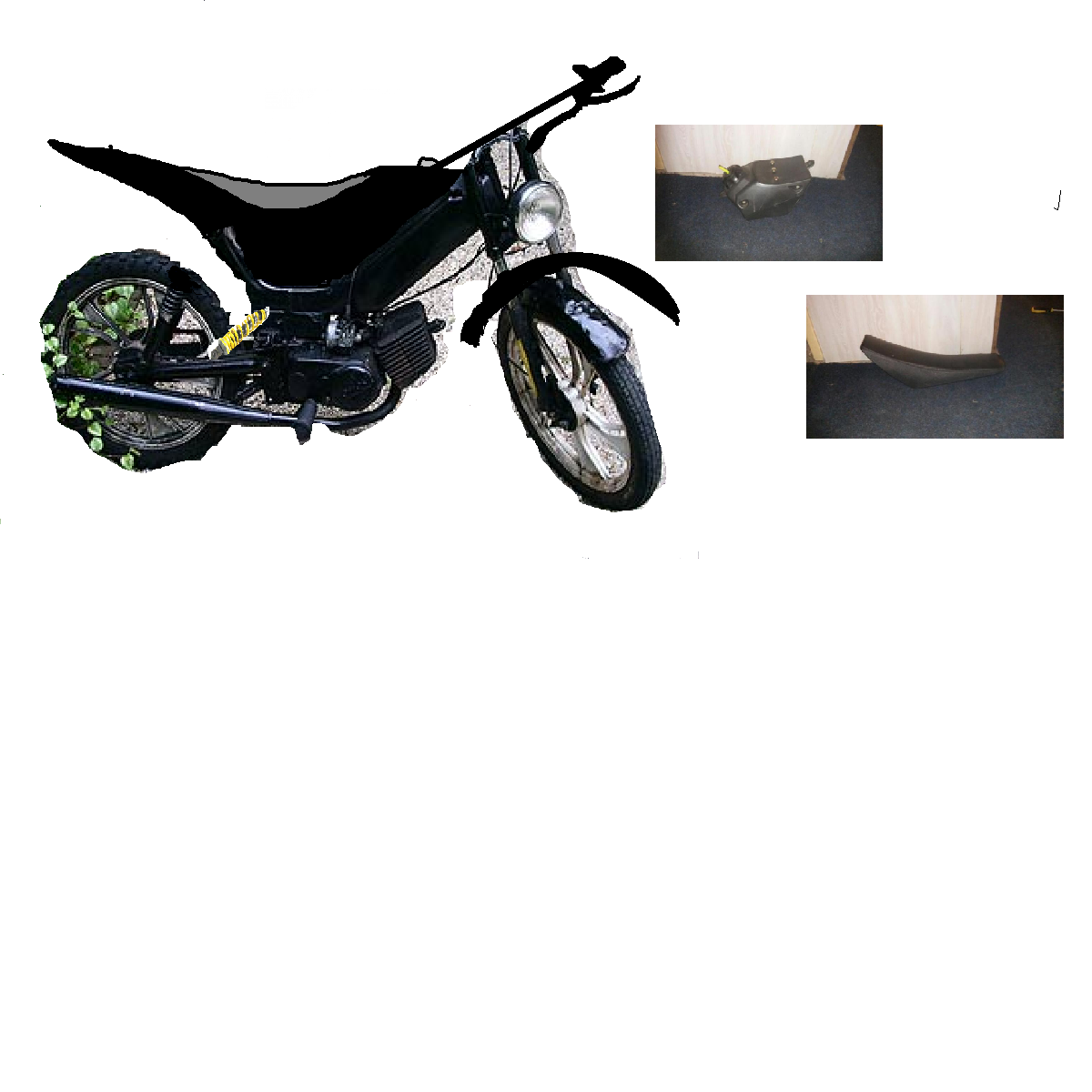

De crossmotoren van ktm enzo. vond ik toen wel het mooist. Toen dacht ik: Een tomos ombouwen tot een echte crosser kan toch niet zo moeilijk zijn! Toen ben ik dus een beetje gaan tekenen en kwam ik uit op dit:
(let niet op mijn fotoshop-skills)
Het open stuk tussen het frame en het zadel ga ik dichtlassen met plaatstaal. Ook ga ik het achterspatbord nog omlassen tot een echt, mooi en breed crossspatbord.

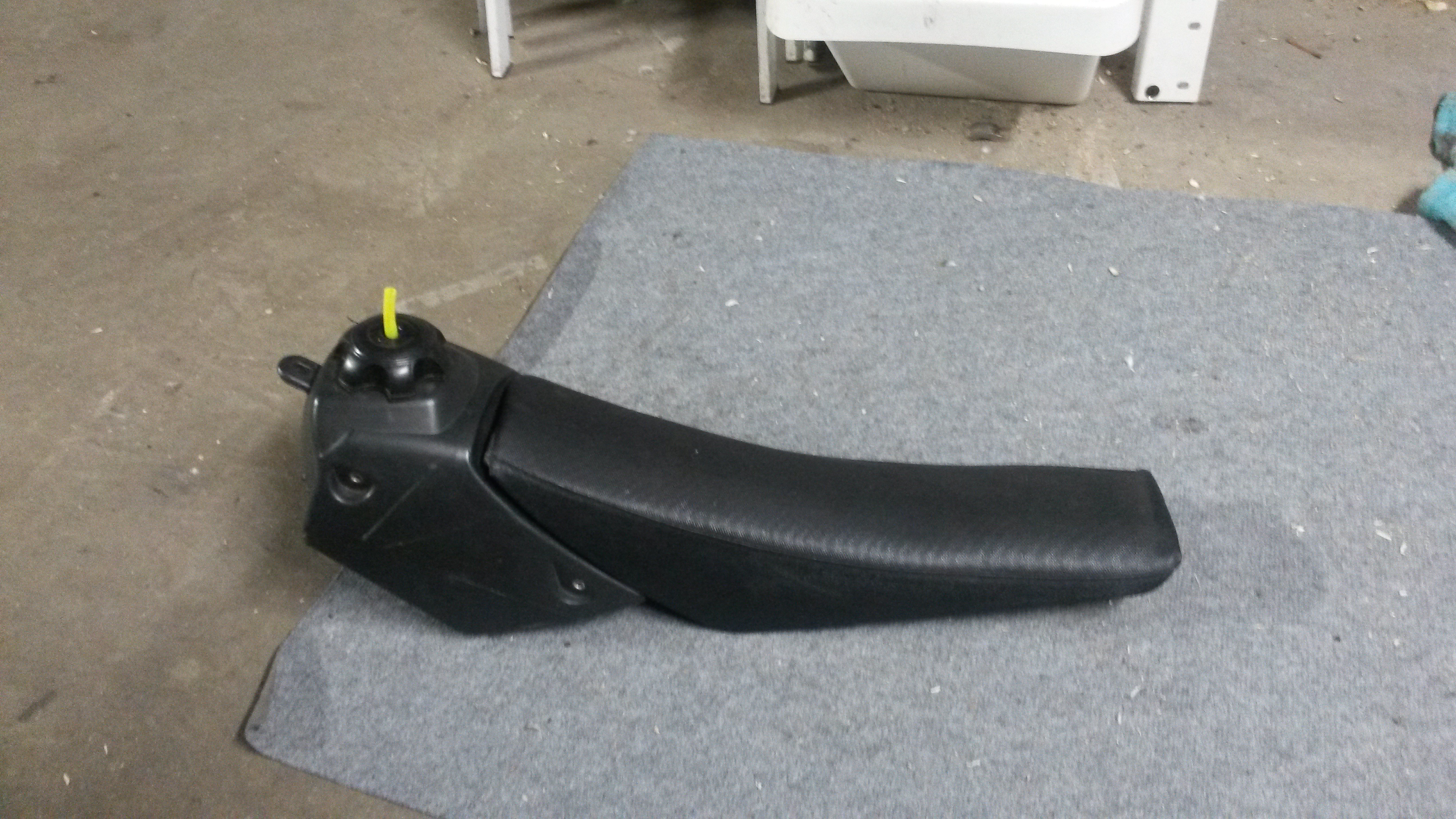

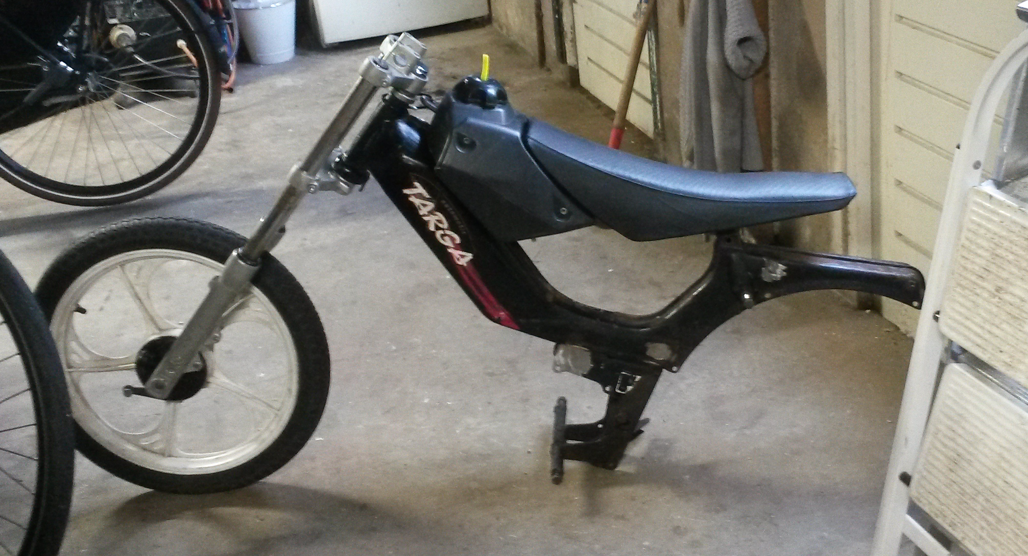

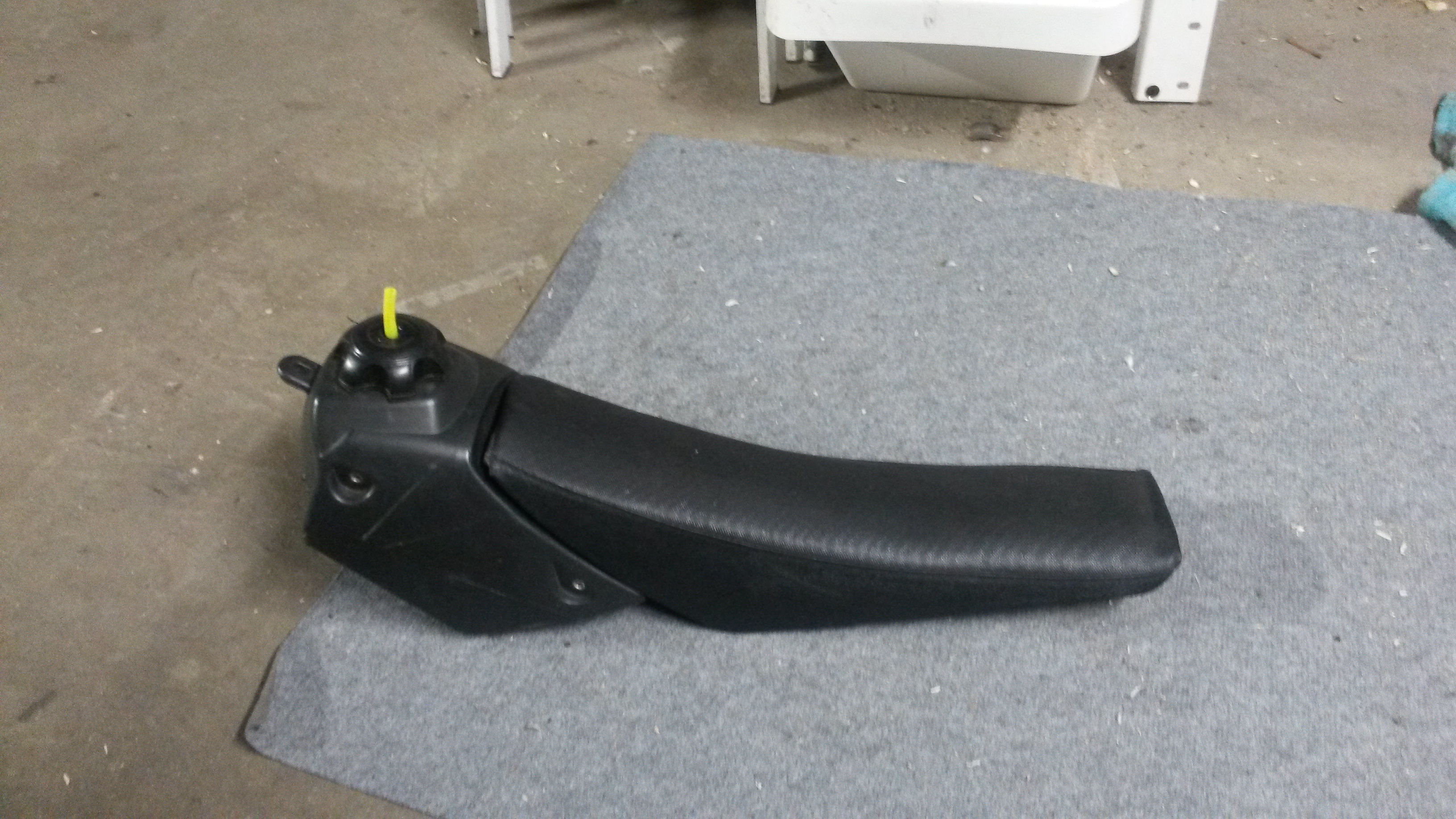

Op marktplaats had ik voor €20 een tankje en een zadel van een pitbike gevonden:

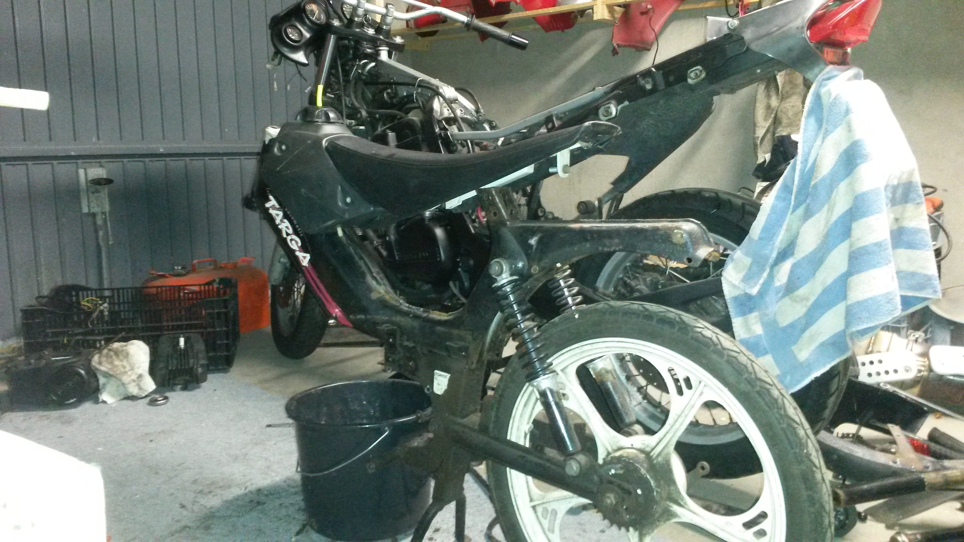

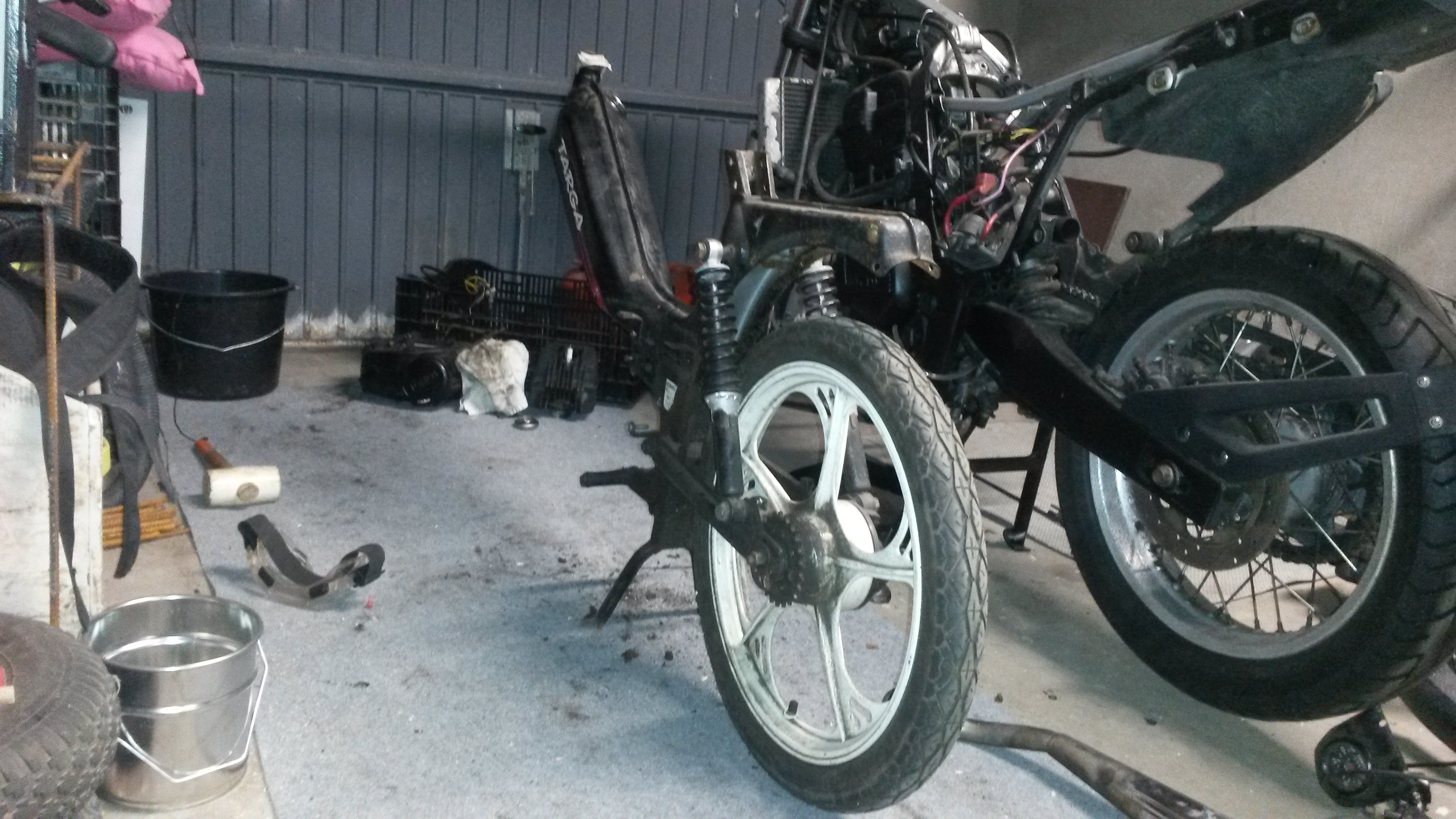

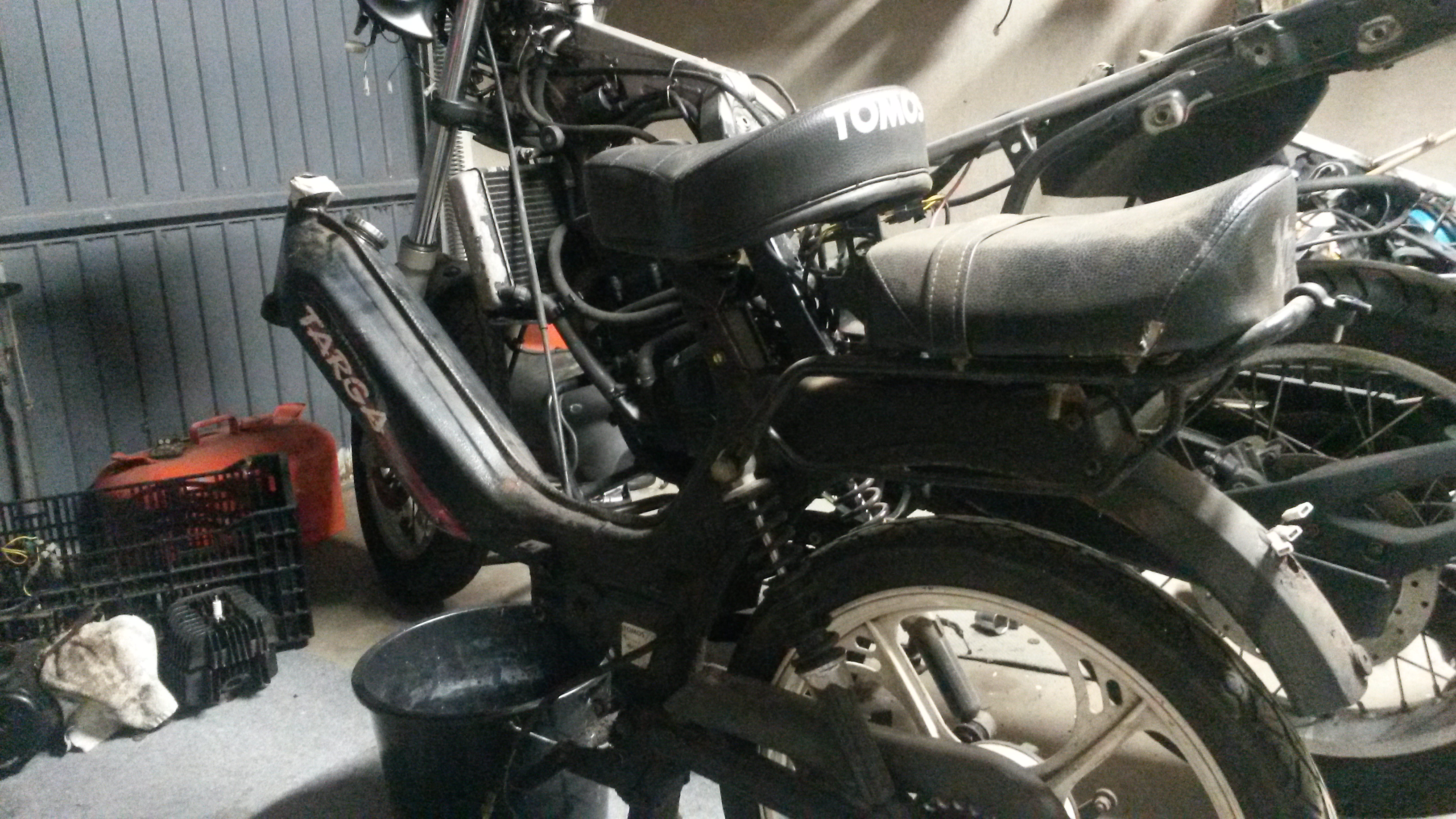

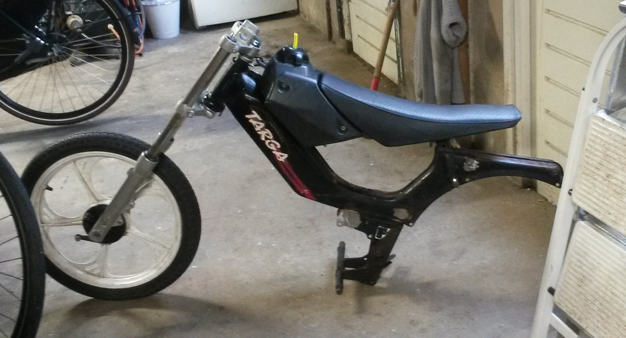

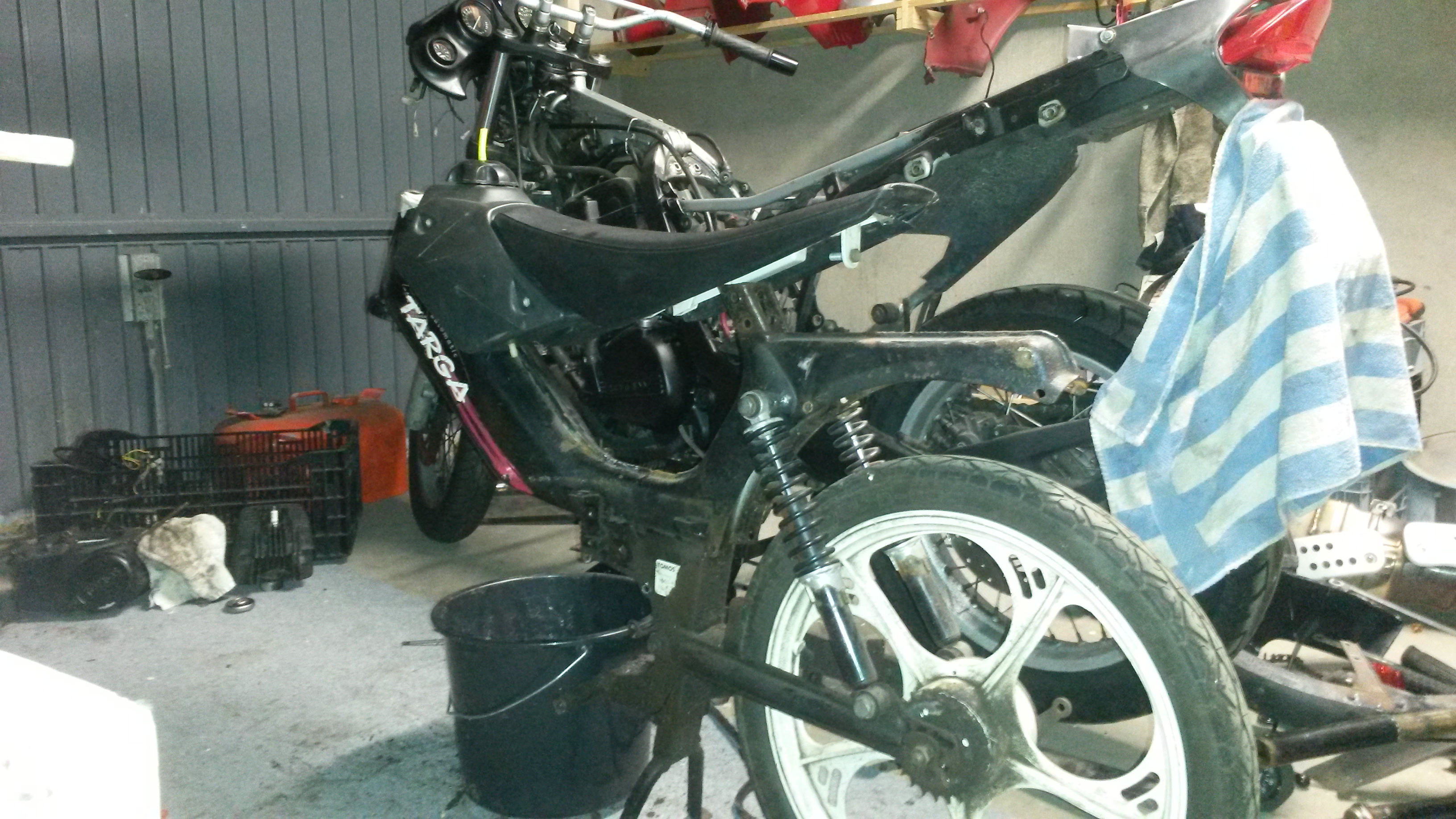

Eerst maar ff strippen:
Zadeltje erop:

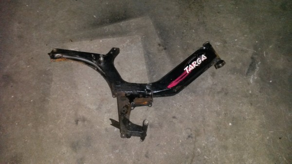

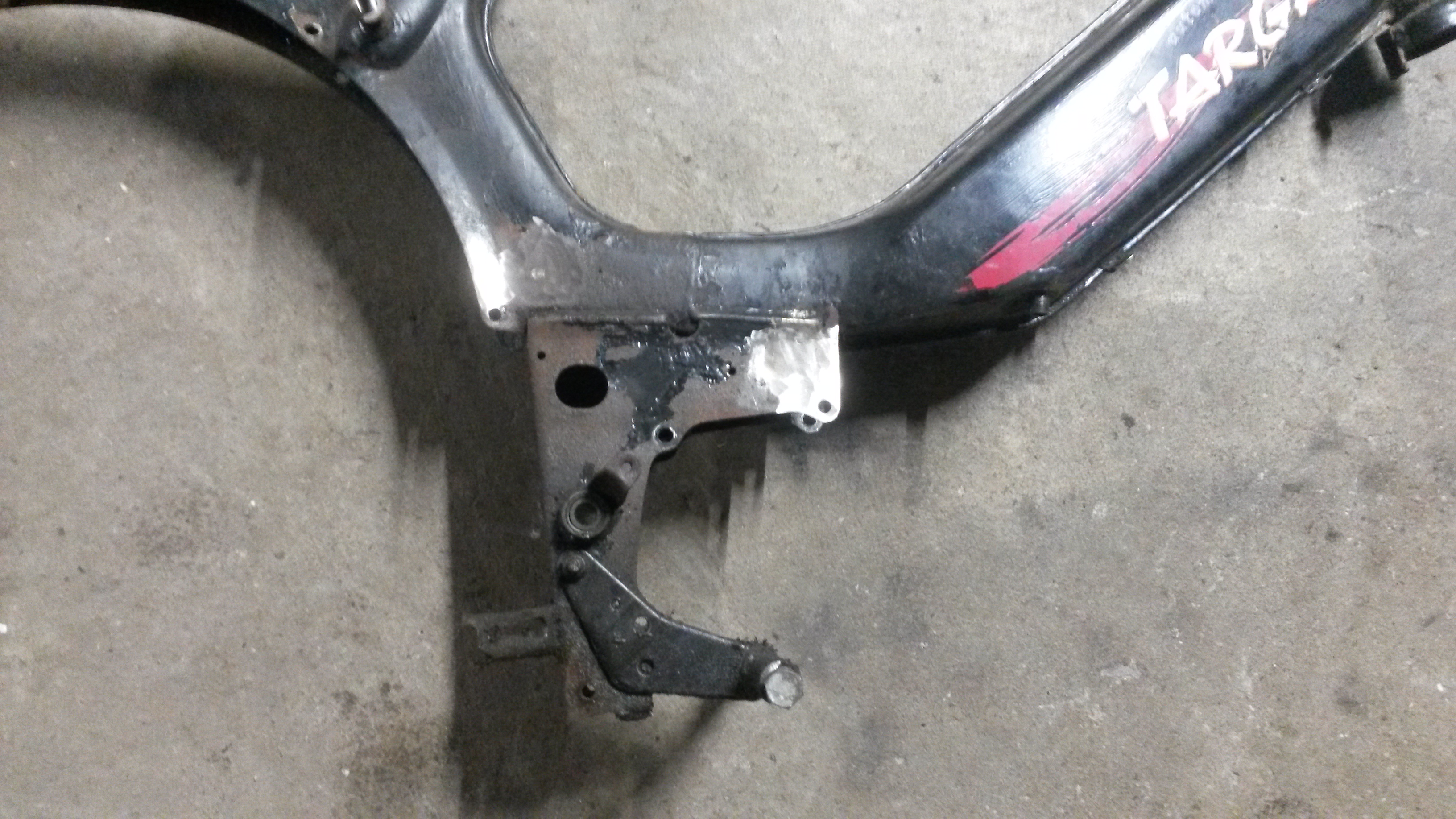

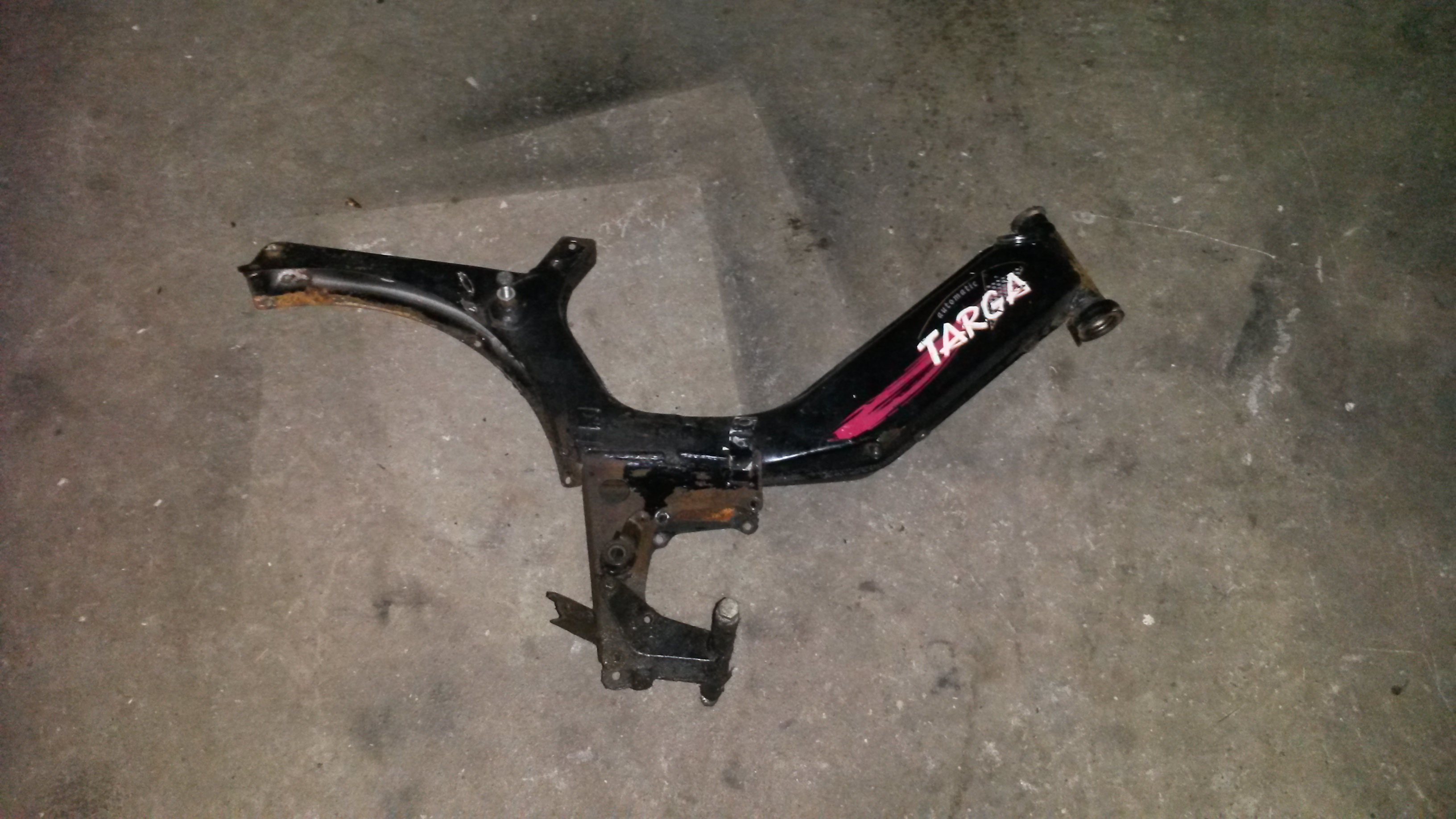

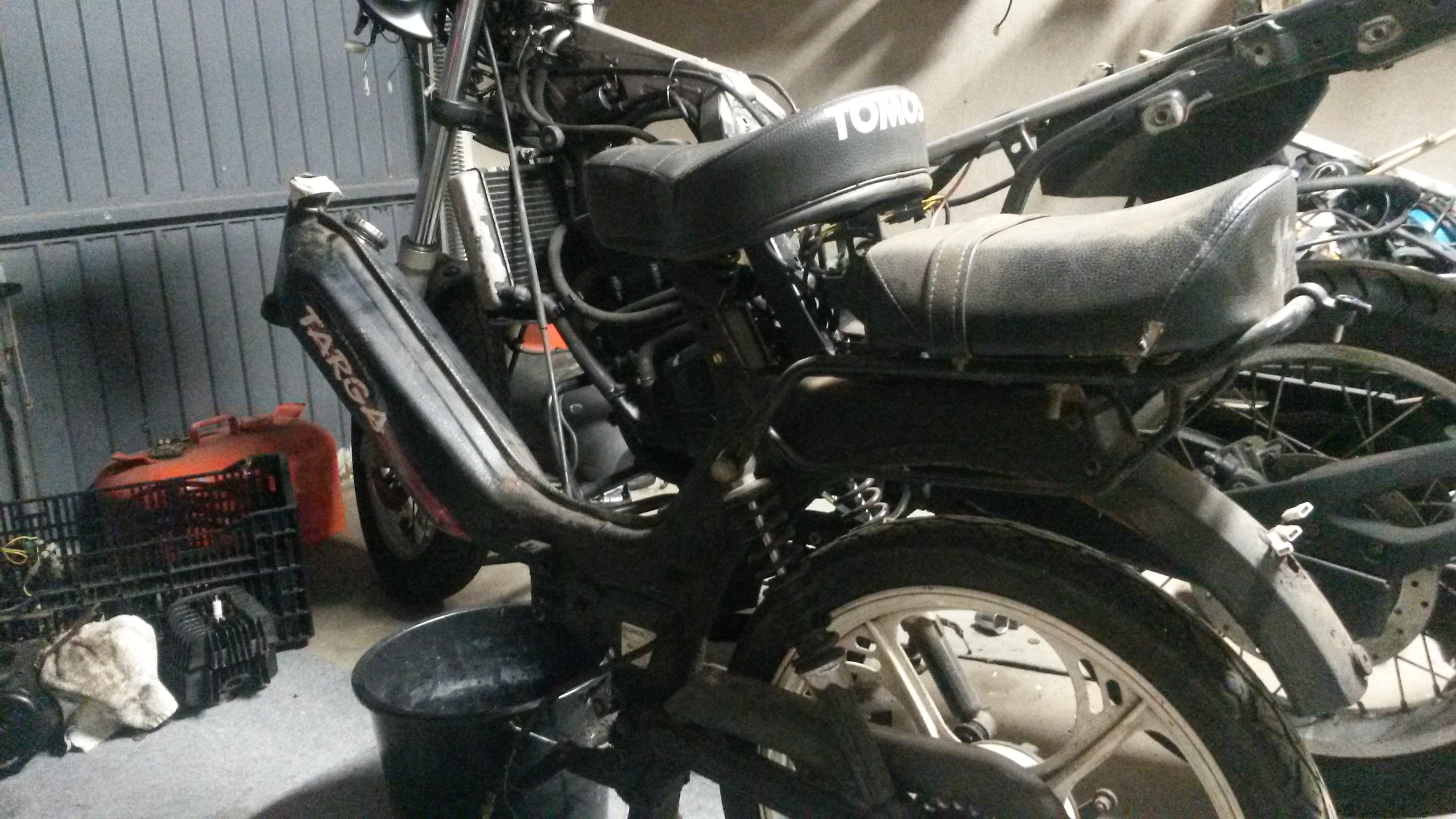

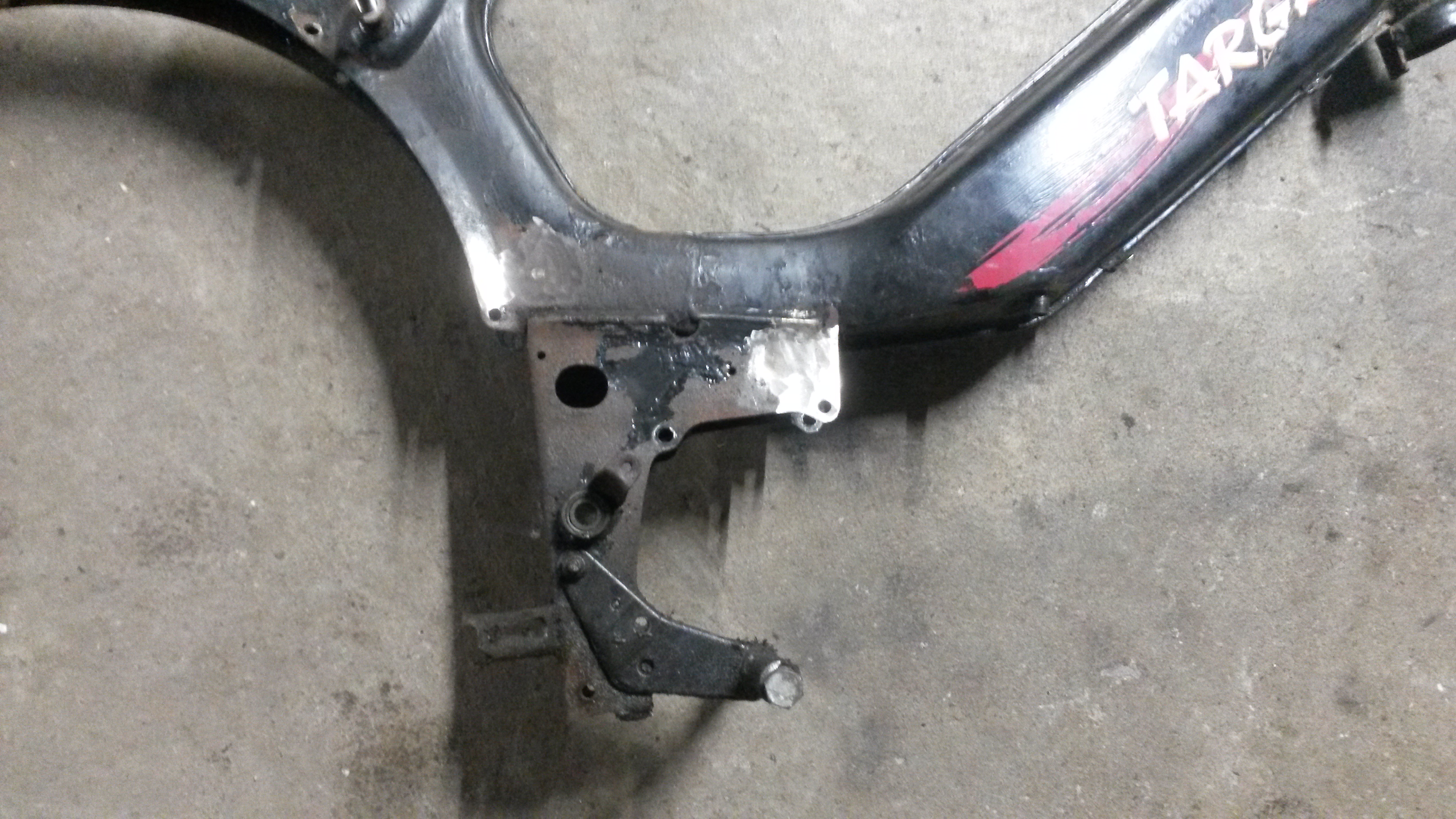

Het frame
Ophangpunten van de kapjes eraf

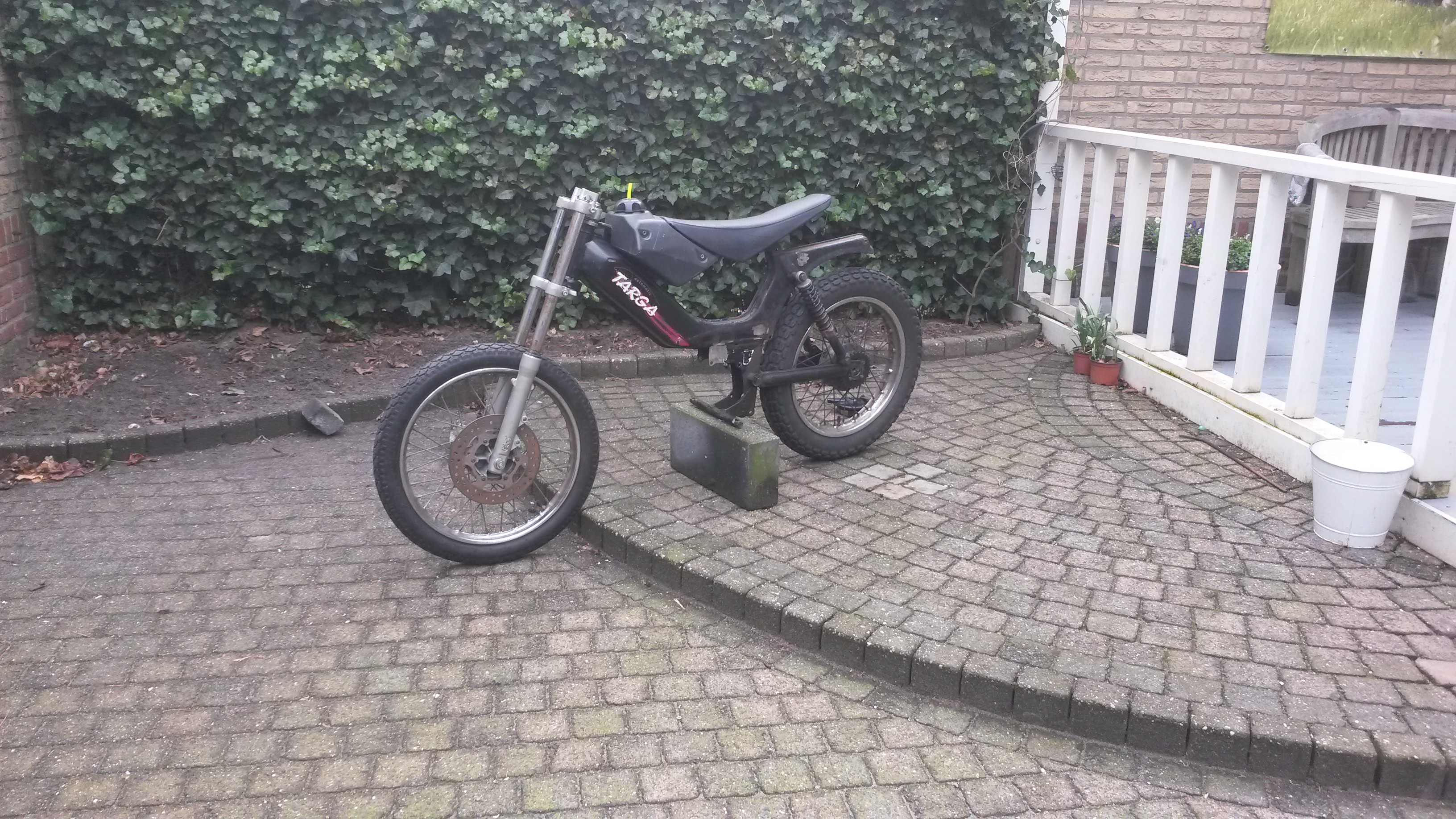

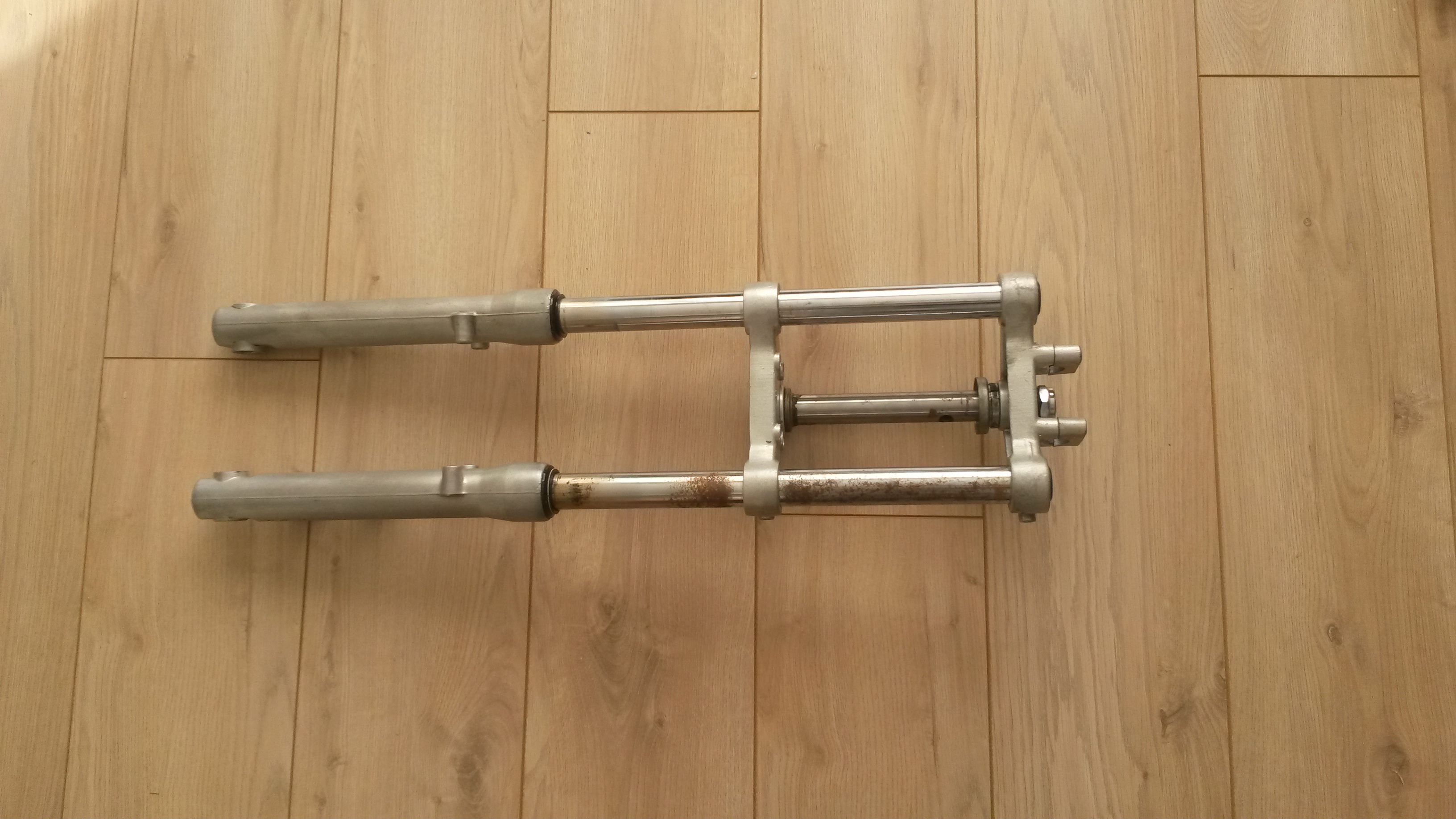

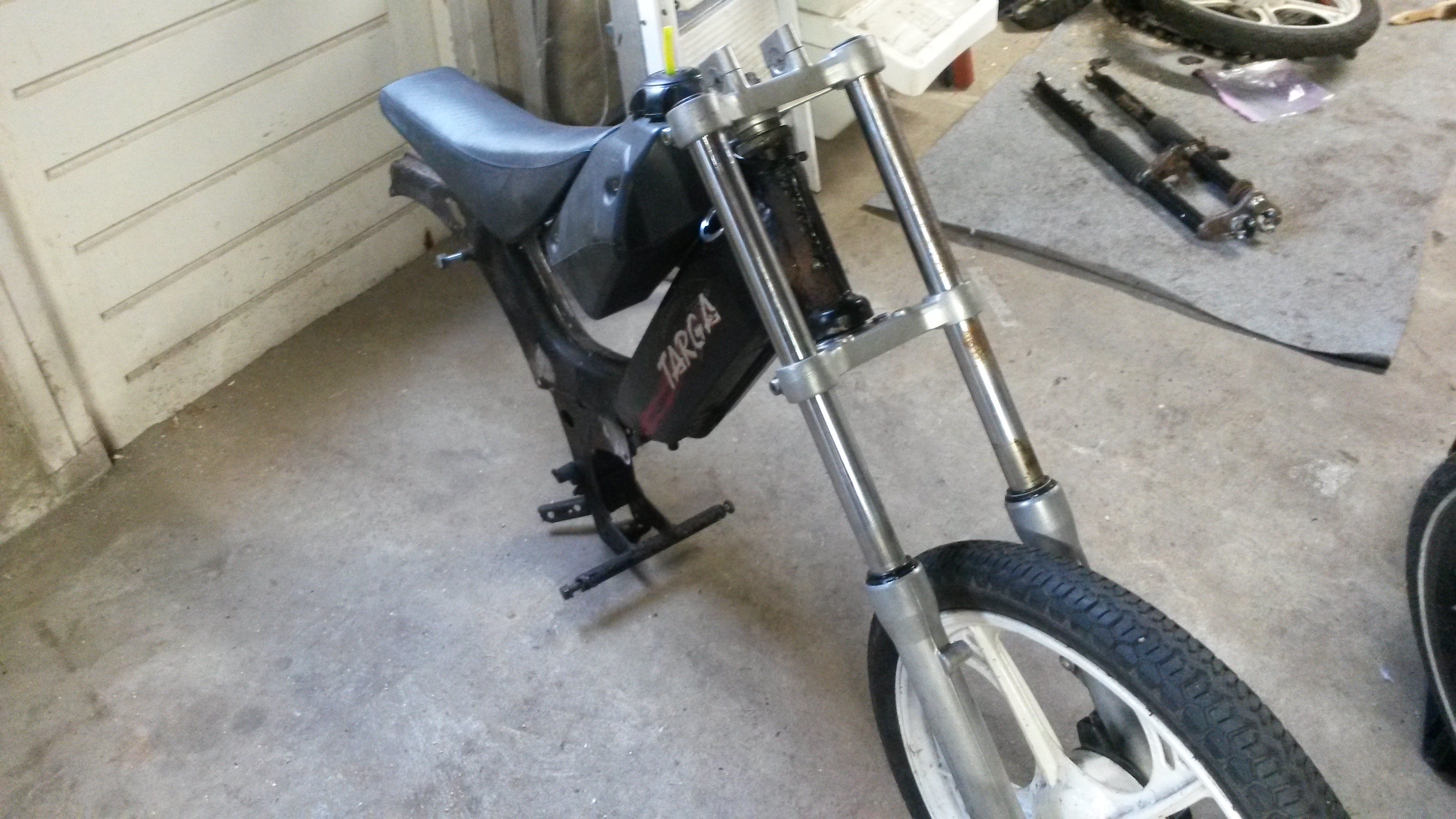

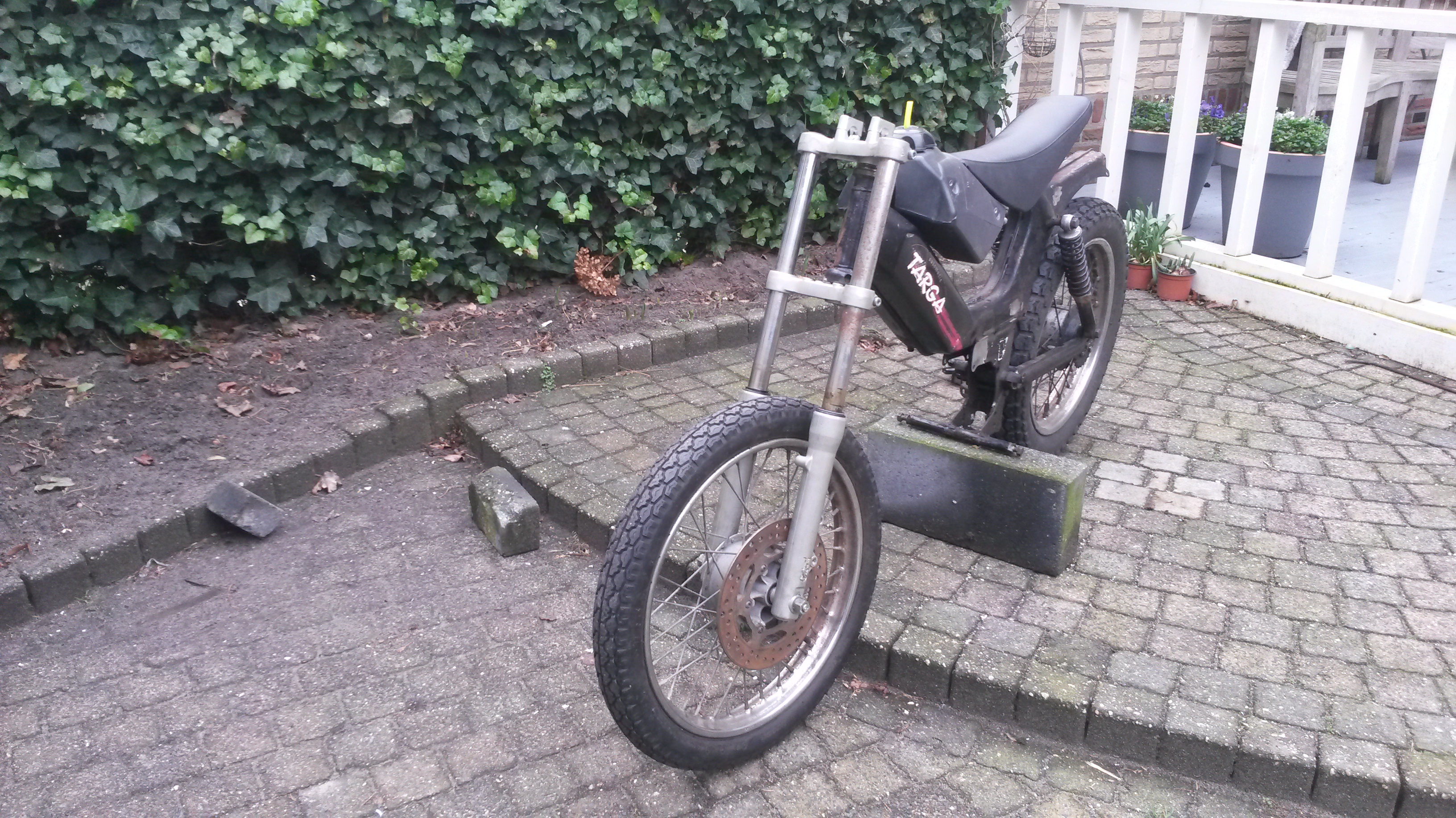

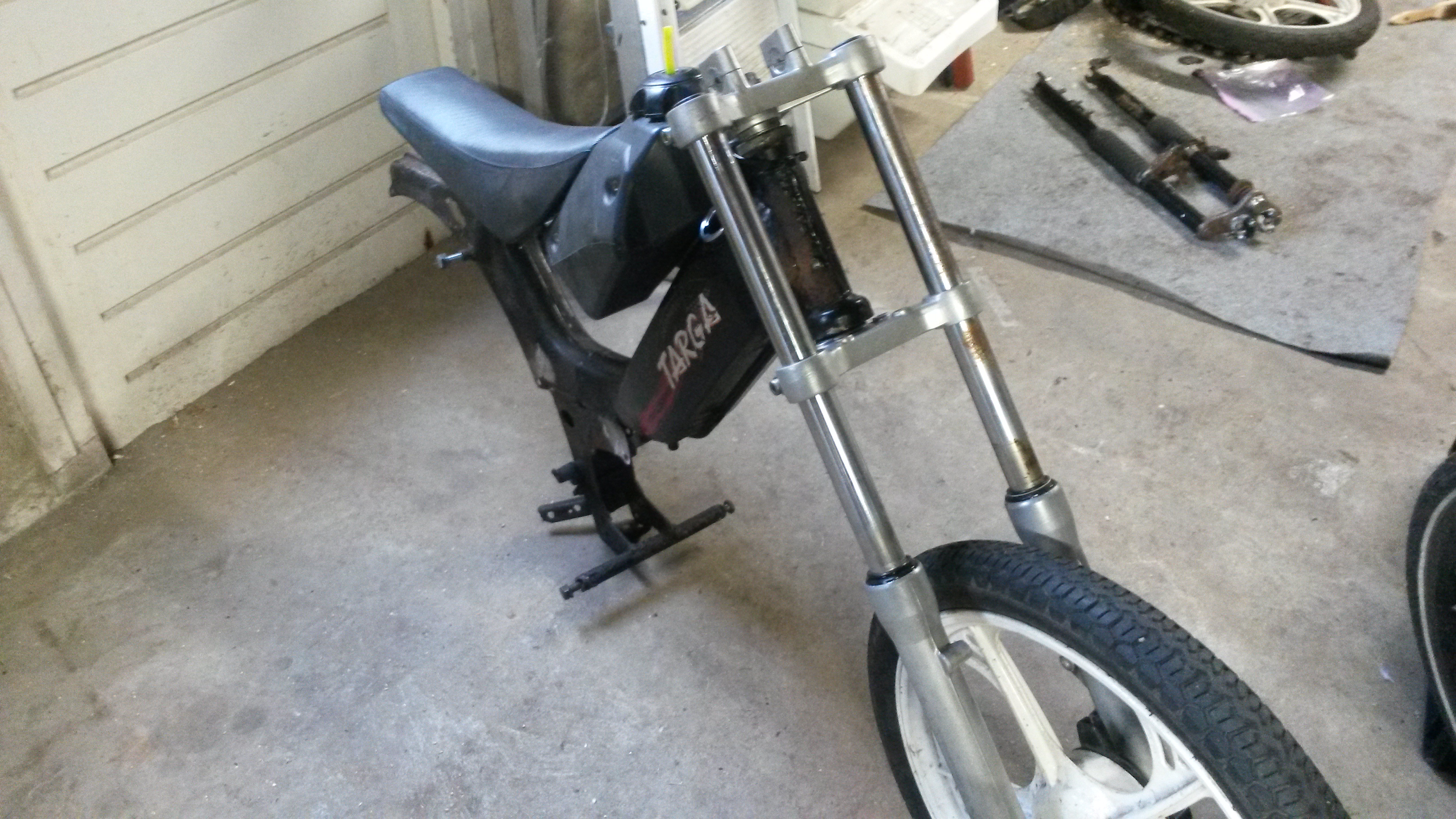

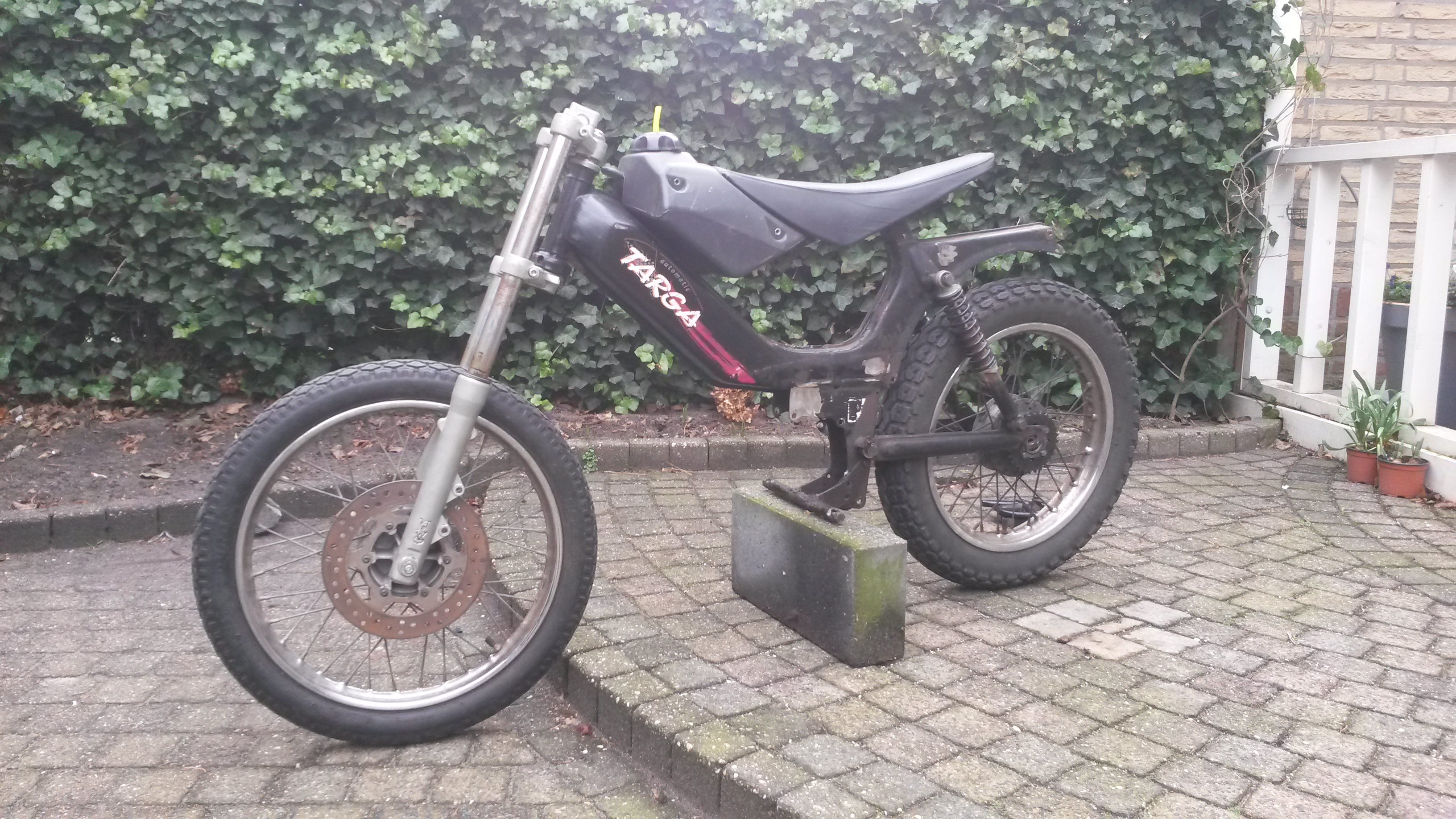

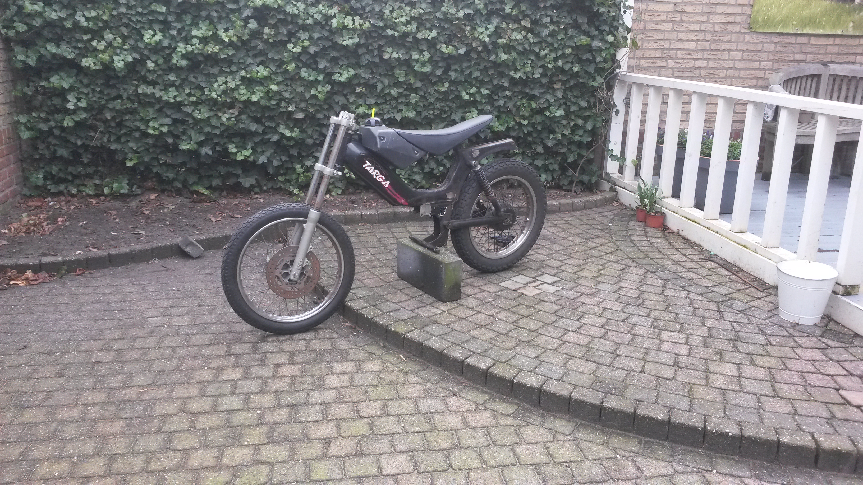

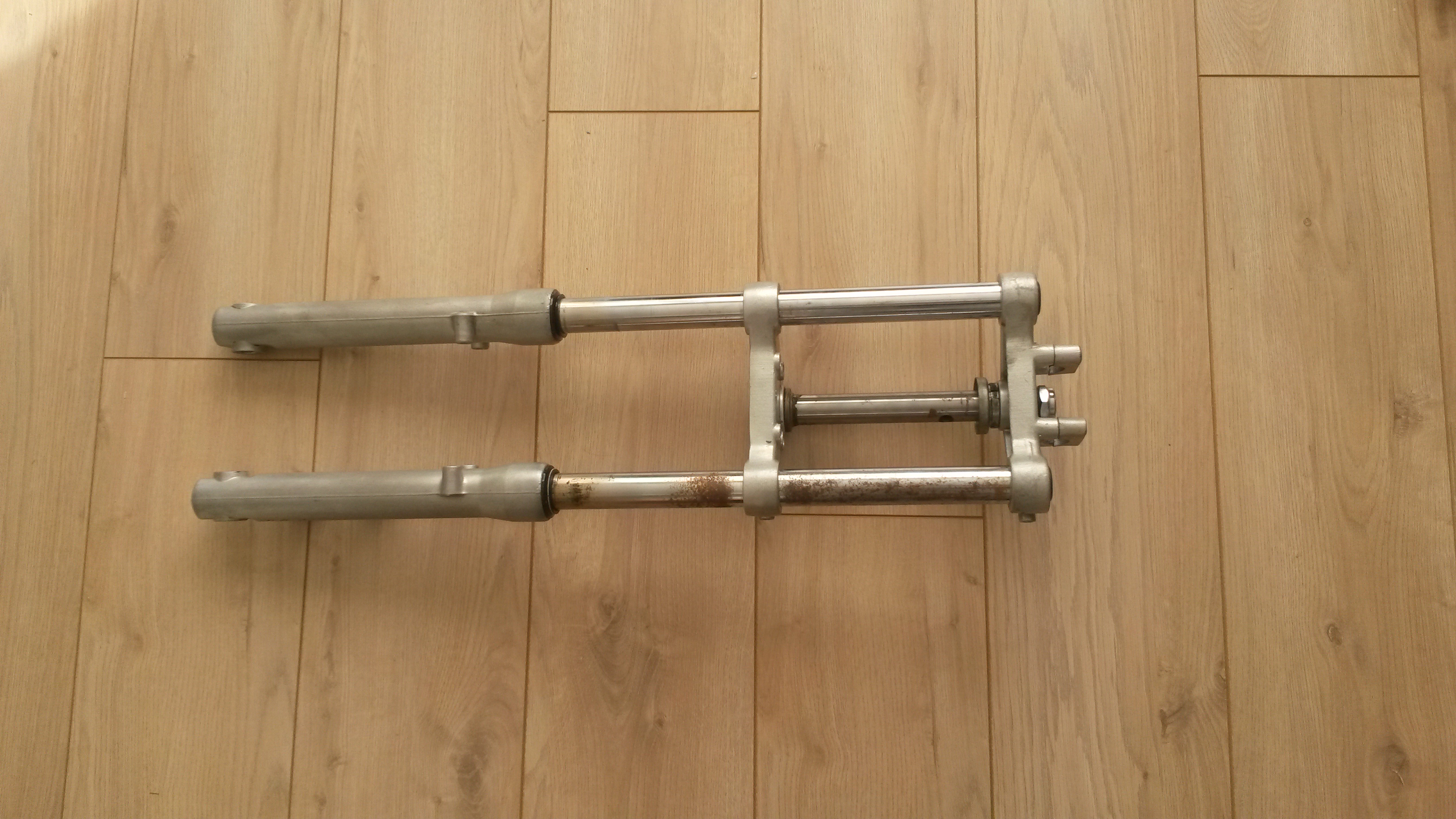

Als ik een beetje een hoge crosser wilde, moest ik toch een wat langere voorvork. Dus bij mij in de buurt een revival voorvork gevonden:

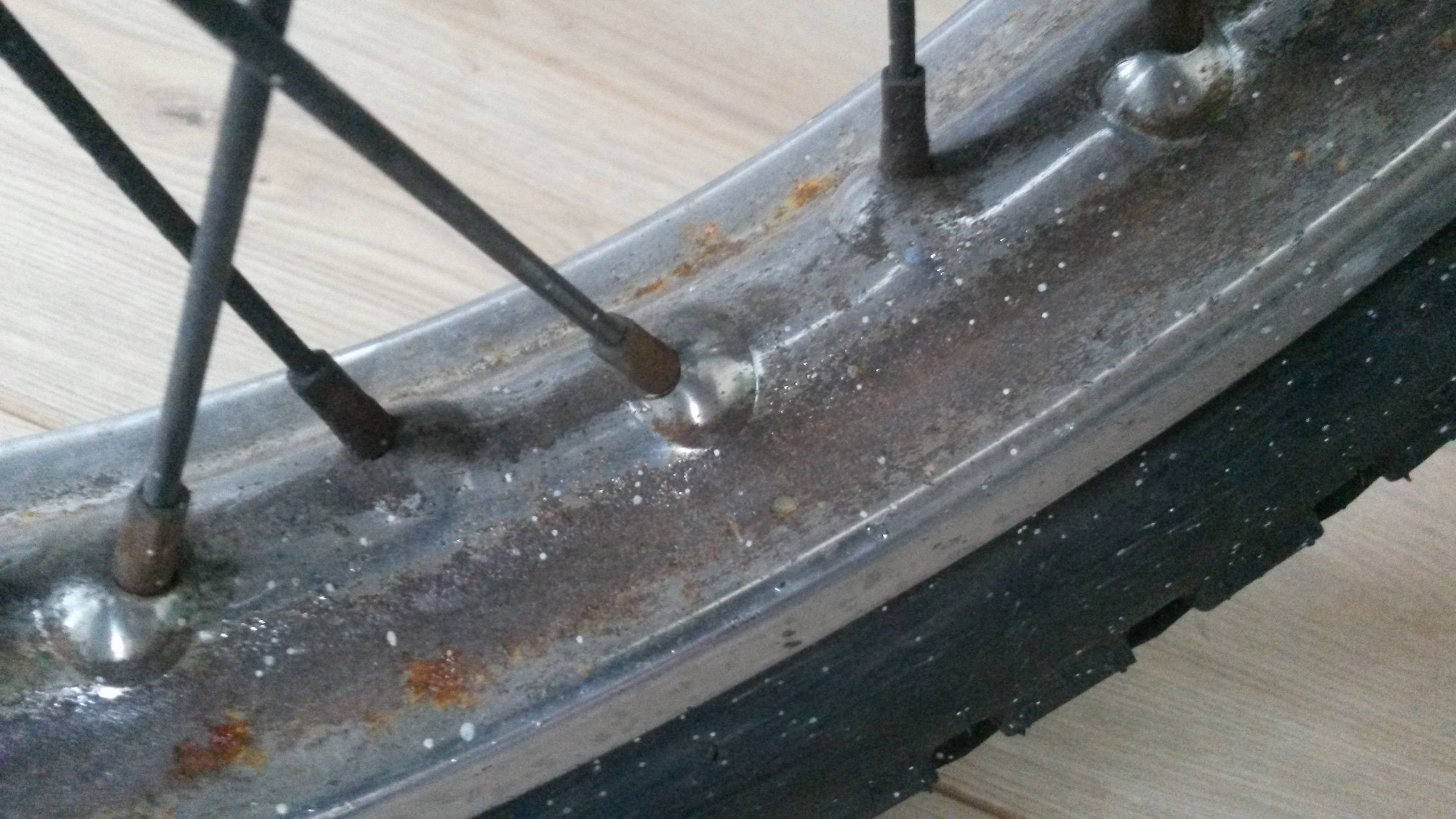

Deze vorken zijn van EBR en past gewoon op een normale tomos. Oja, die roestplekken ga er nog vanaf polijsten.

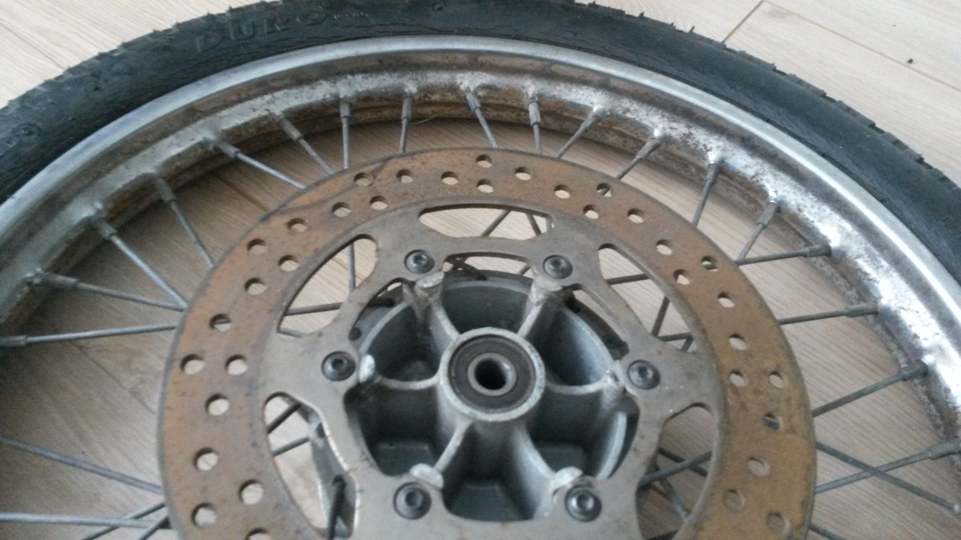

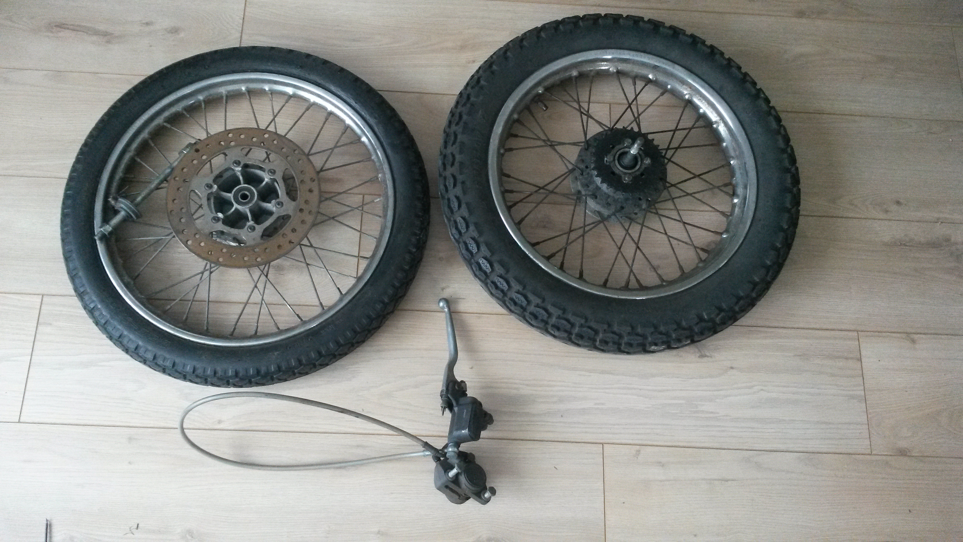

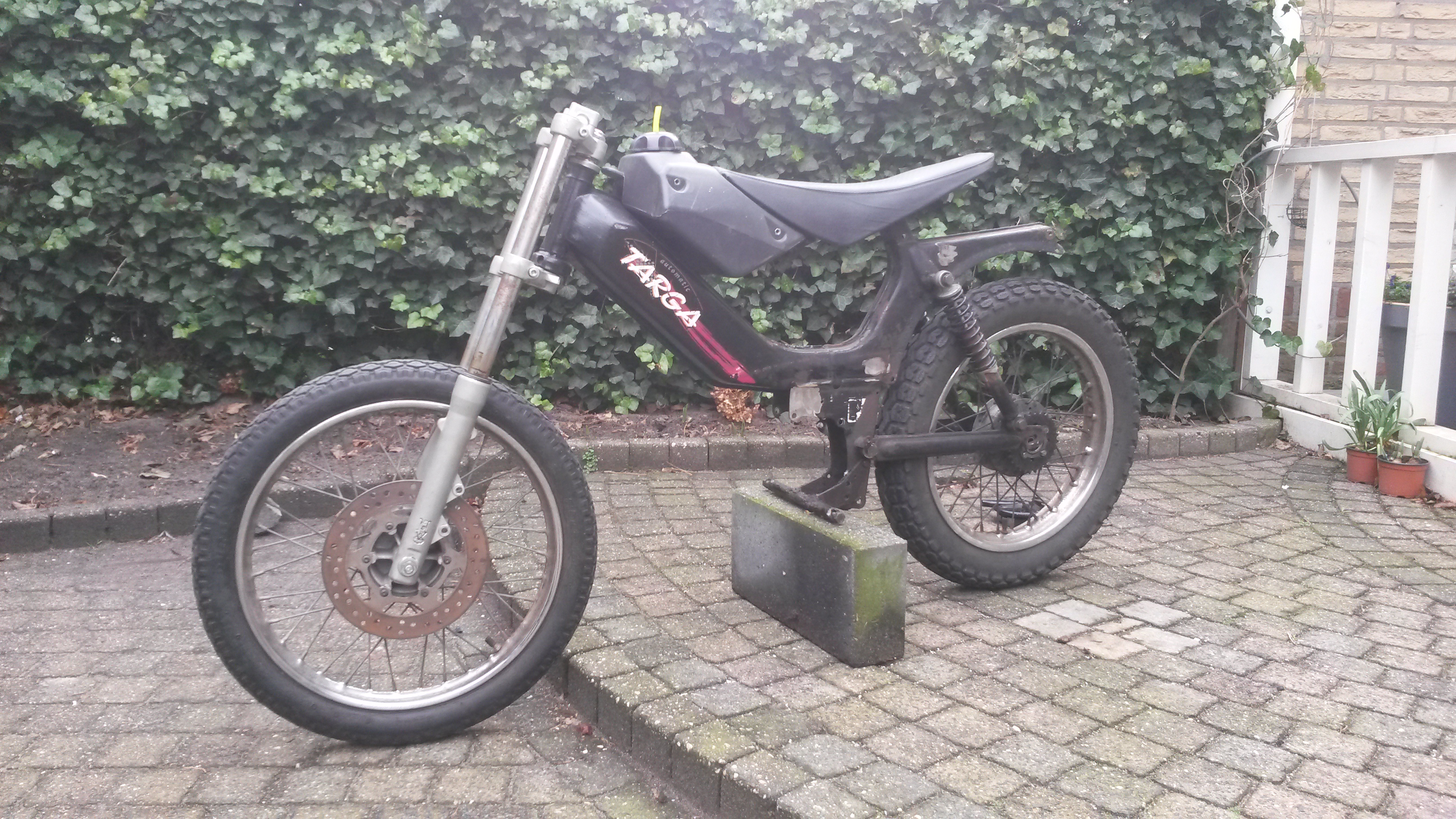

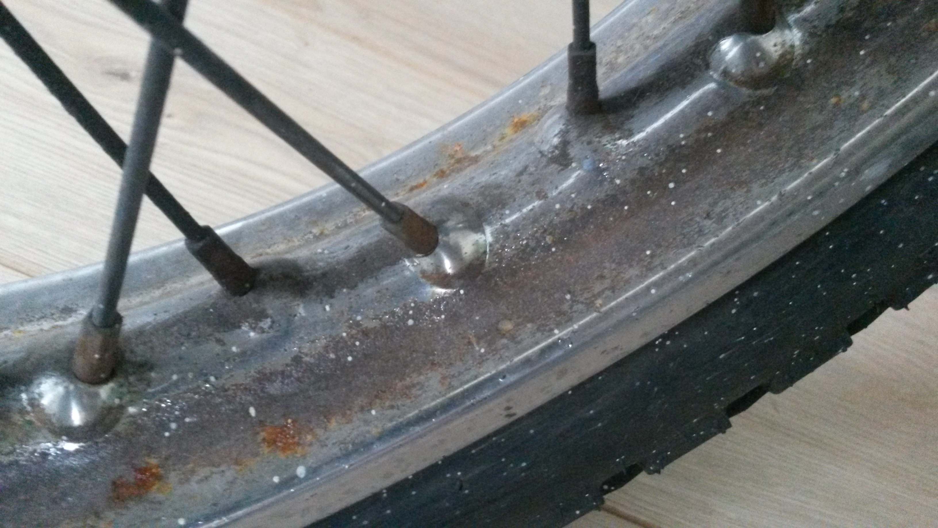

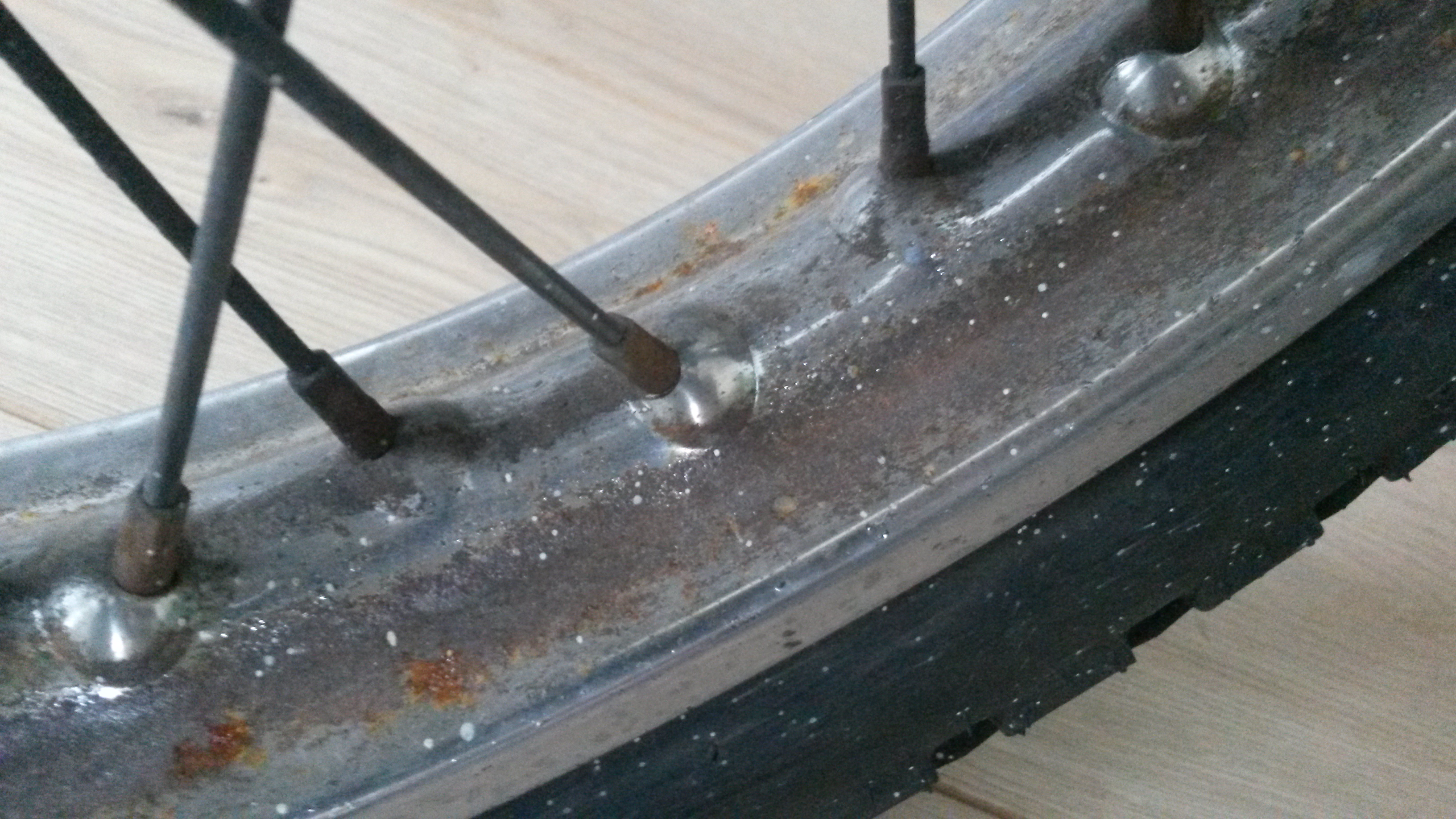

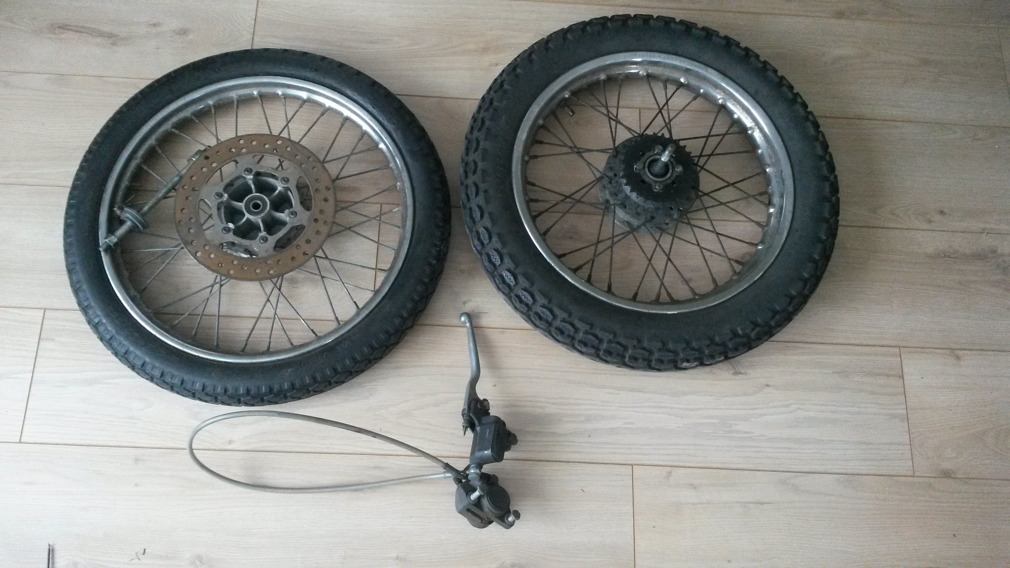

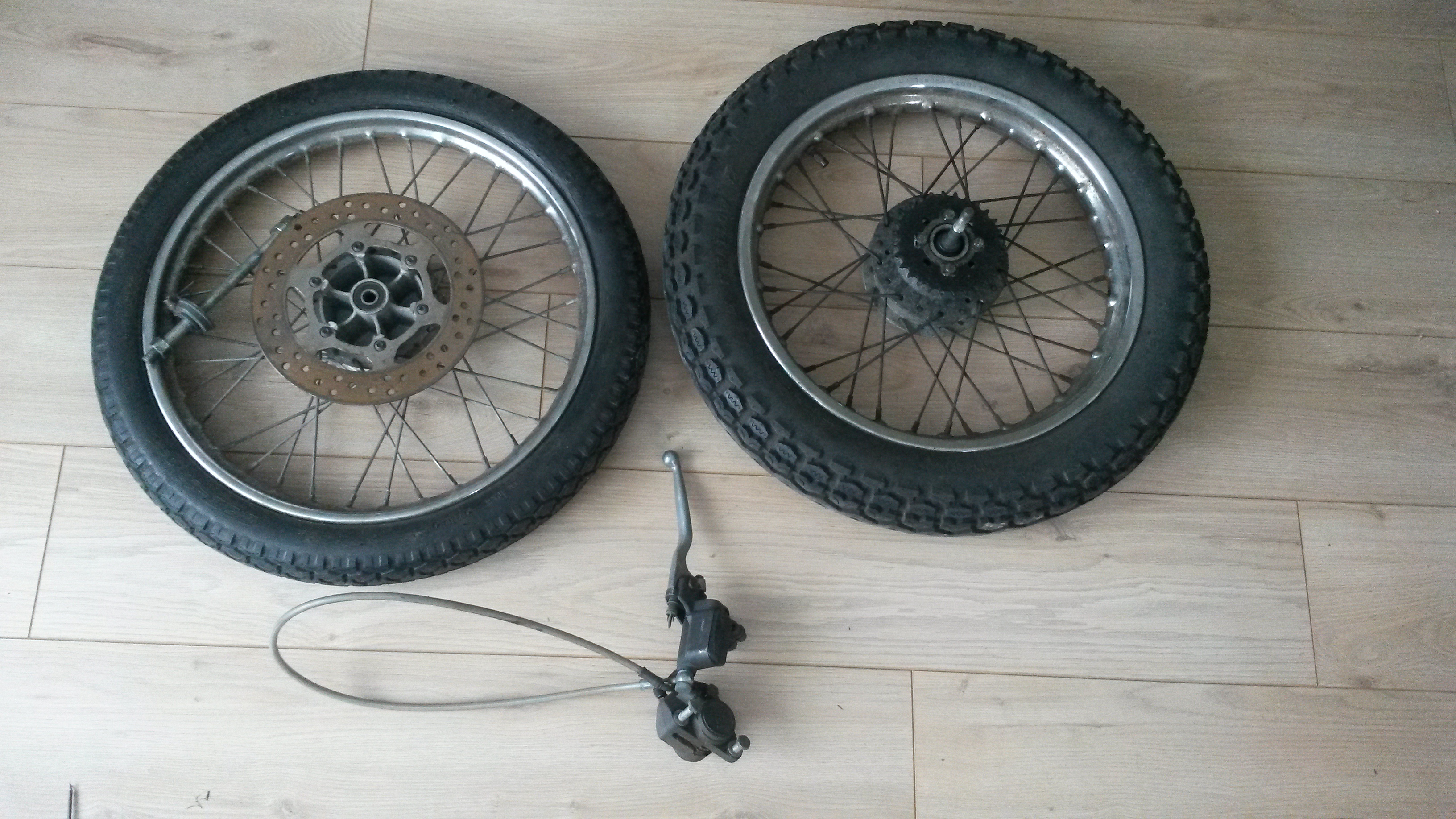

Aangezien bijna alle echte crossers spaakvelgen hebben, moest ik dat ook maar. Dus heb ik een set tomos revival wielen gekocht met een setje voor de voorrem. Er zit nu dus ook een schijfrem op :evil: .
Ze zijn binnen :)
Beetje roestig, maar dat poetsen we er wel weer vanaf.

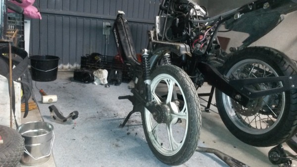

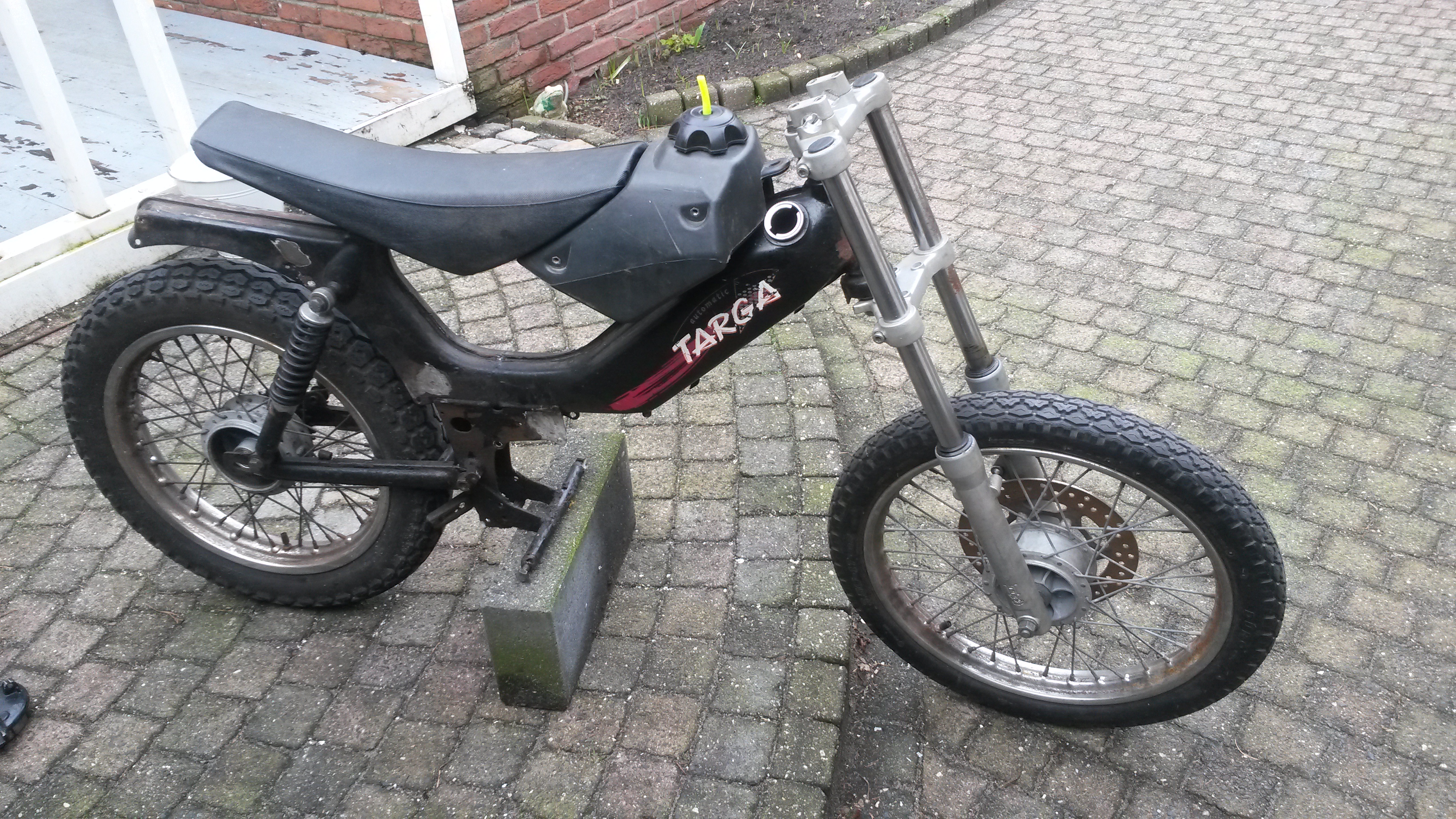

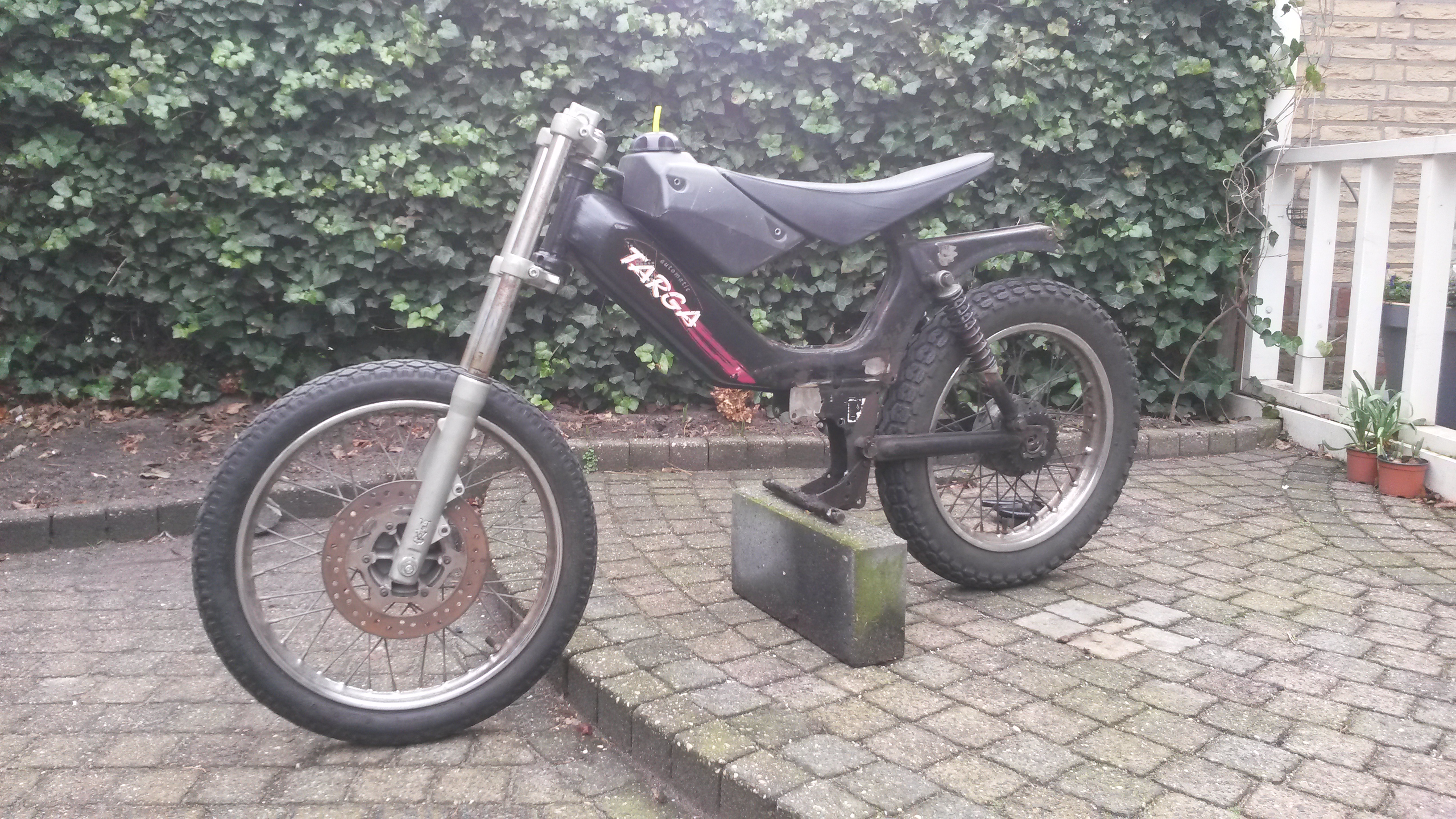

Ook alvast ff erin gezet :) Wordt echt vet zo!! :koning:
Als je nou denkt van wat is ie laag voor een crosser. Dan klopt dat want de achterkant moet echt nog een heel stuk hoger, maar dat ging nu ff niet omdat het wiel niet in de ori achterbrug past.
Ik ben ook nog van plan om zelf een achterbrug te lassen met een monoshock!

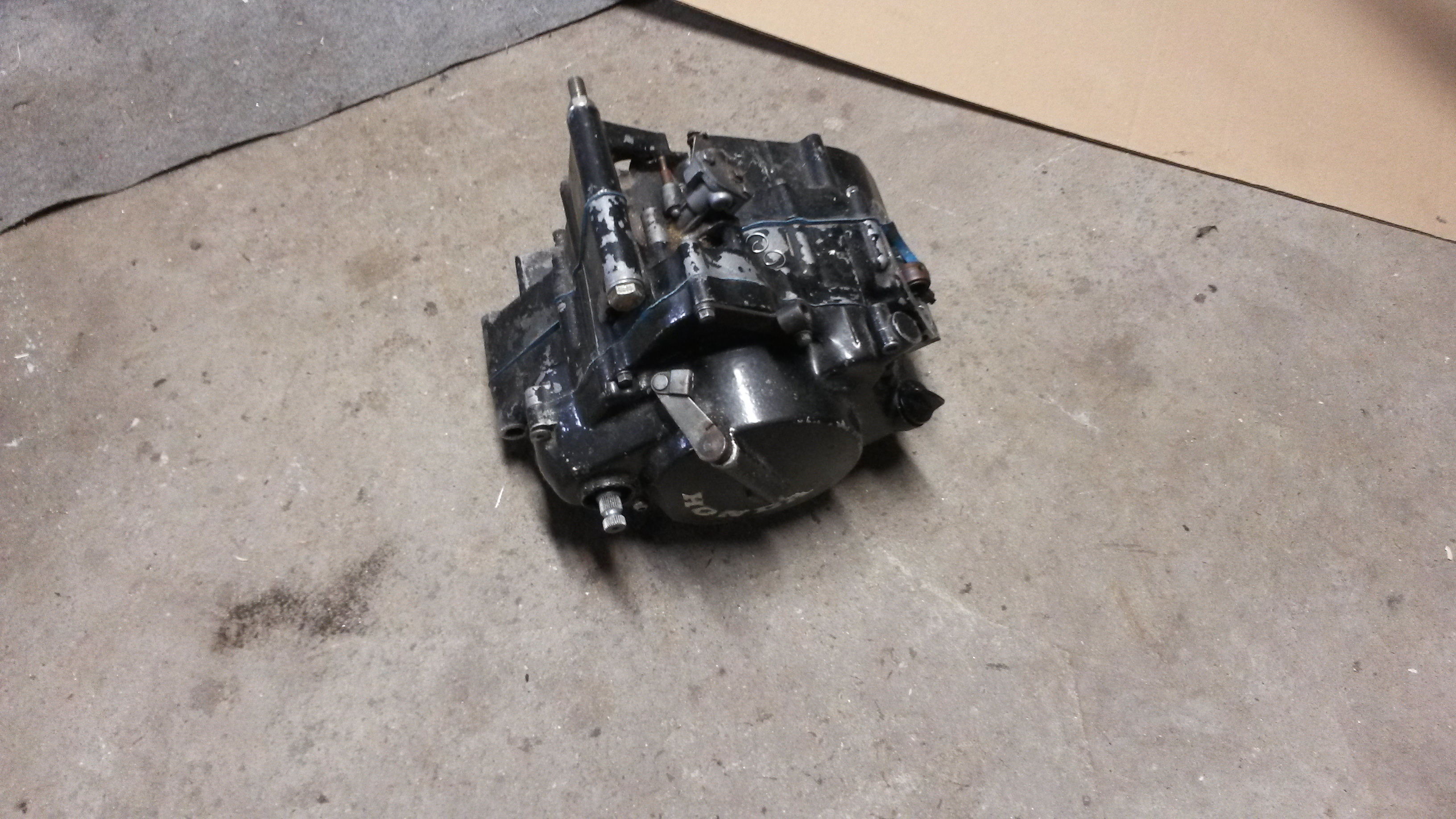

Oke, dan nog het blok. Voorlopig wil ik me eerst bezig houden met het uiterlijk, als dat af is ga ik verder met het blok. Ik ben wel van plan om het blok lekker pittig te maken qua optrekken <O~

Bedankt voor de reacties! Ben blij om te horen dat er mensen zijn die het volgen! Over mn blokje weet ik nog niet helemaal zeker wat ik ga doen. Als je het originele blok goed wilt opvoeren, ben je of heel veel geld kwijt of je moet een goedkope cilinder tunen. Zelf vindt ik een automaat nogal saai, dus nu zit ik ff te twijfelen tussen een tomos schakelblok en een honda mt blok. Wat denken jullie? Binnenkort weer ff een update, ik ben nu mijn velgen aan het poetsen.

tomos automaat is ook echt best gruwelijk als je em helemaal goed afstelt enz. dan hoor je hem bijna geen eens overschakelen (met hpi). honda mt zou ik nie doen aangezien je dan wel wat om mort bouwen en het niet echt n tomos is. schakelbak heb ik geen ervaring mee...
Berichtdoor fireface » 03 mar 2017 07:21
Honda 4 takt blokje eronder is ook een optie, goedkoop en vrij makkelijk er onder te bouwen.

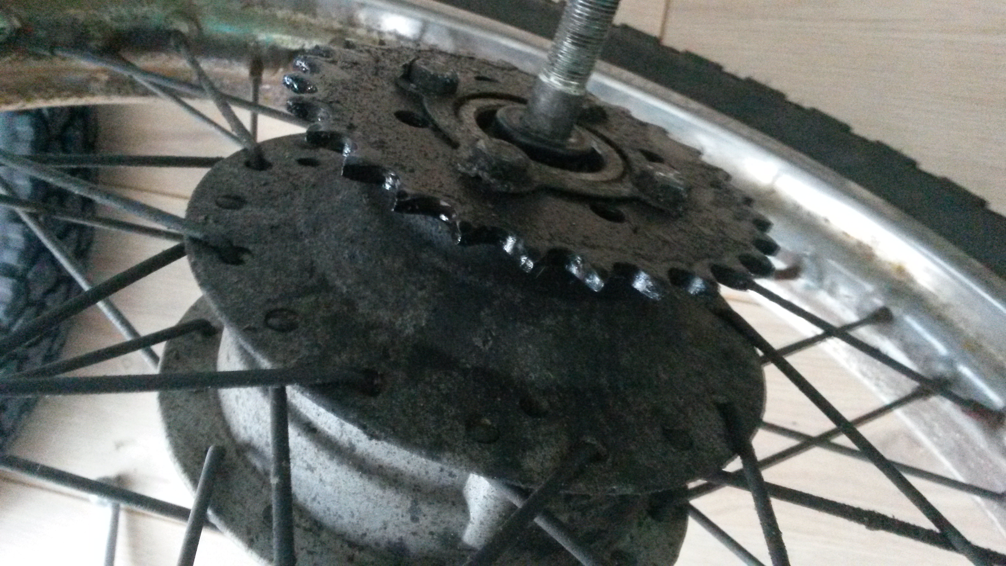

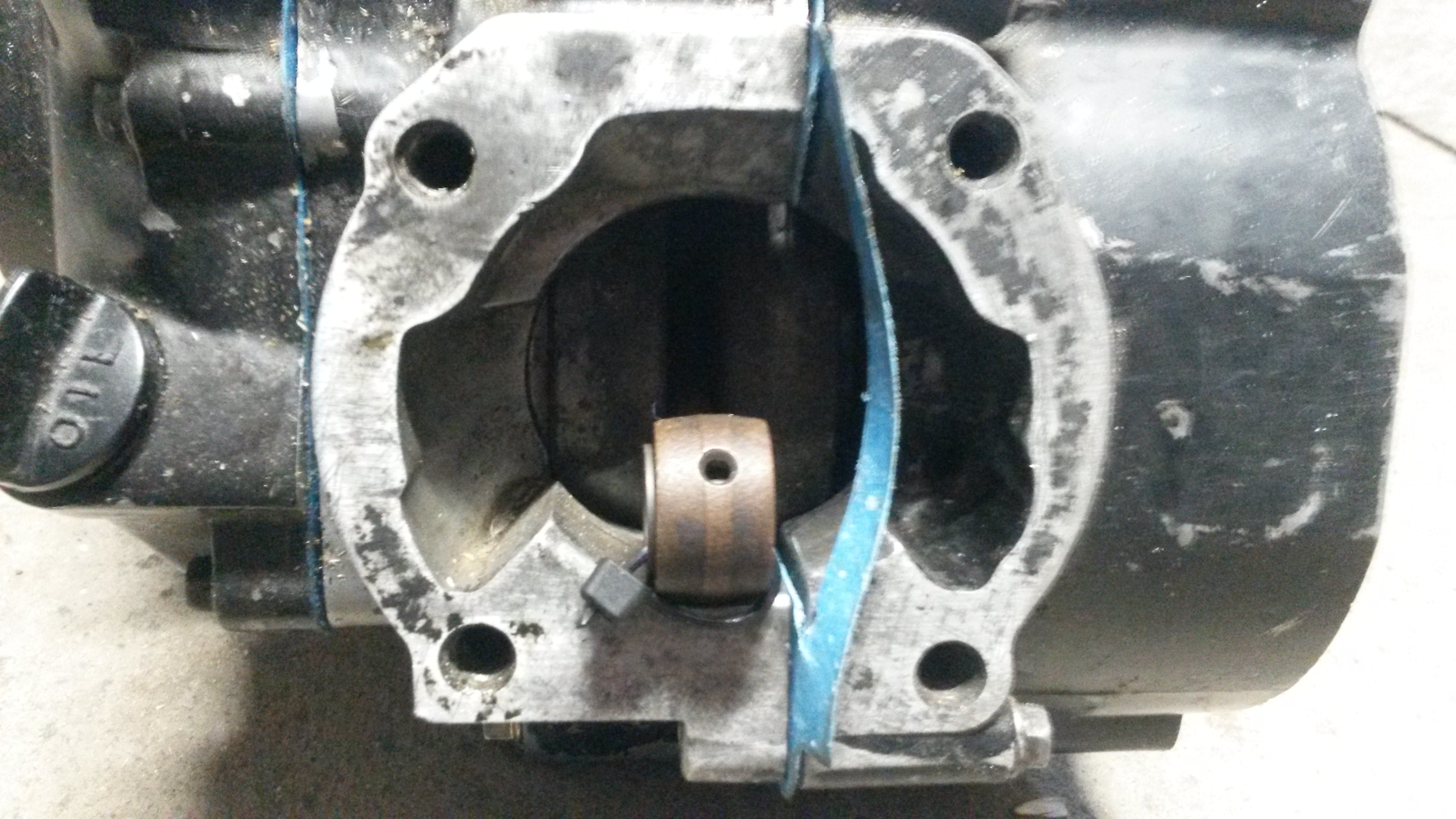

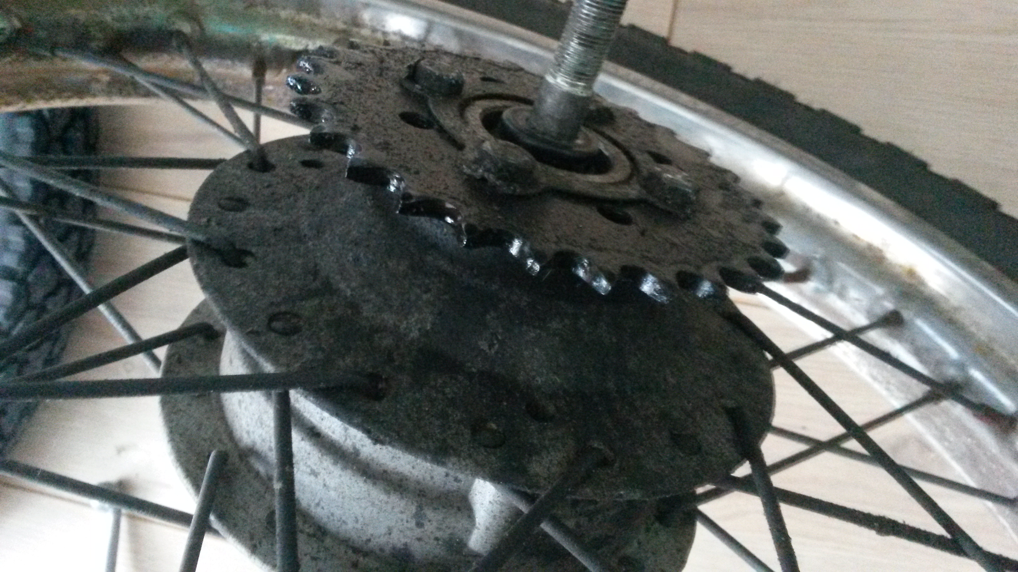

Ik heb besloten om alles over het motorblok ff te laten rusten, eerst wil ik het uiterlijk afmaken. Daarna ga ik qua blokje nog wel kijken wat het zal worden. Op dit moment zit ik met het volgende probleem: de wiellager van mn achterwiel zit er te los in. Als ik de as erin stop zit er lichte speling op. Dus hoe zorg ik dat mn lager er wel weer vast in komt te zitten? Heeft het iets met temp. te maken, dat het metaal krimpt? :? Hopelijk kan een van jullie me een goede oplossing vertellen.

Berichtdoor ivowieman » 07 mar 2017 15:38
uhm over die lager zou ik het niet weten... (zelf nog geen ervaring mee)
filmpje kan je op youtube uploaden (kan verborgen als je dat wilt) en dan linkje hier op t forum zetten
Berichtdoor ivowieman » 07 mar 2017 15:47
maar als je hem in je achterbrug doet heeft ie dan speling of niet?
105-crosser
Berichten: 66
Berichtdoor 105-crosser » 07 mar 2017 21:18
Bedankt voor de reactie. Het filmpje zal ik er zo ff opzetten. En als ie in de achterbrug zit weet ik niet of ie dan speling heeft, ik heb namelijk nog geen passende achterbrug voor dit wiel. Daarom ben ik nu het achterwiel aan het klaarmaken, zodat ik binnenkort zelf de achterbrug kan maken.

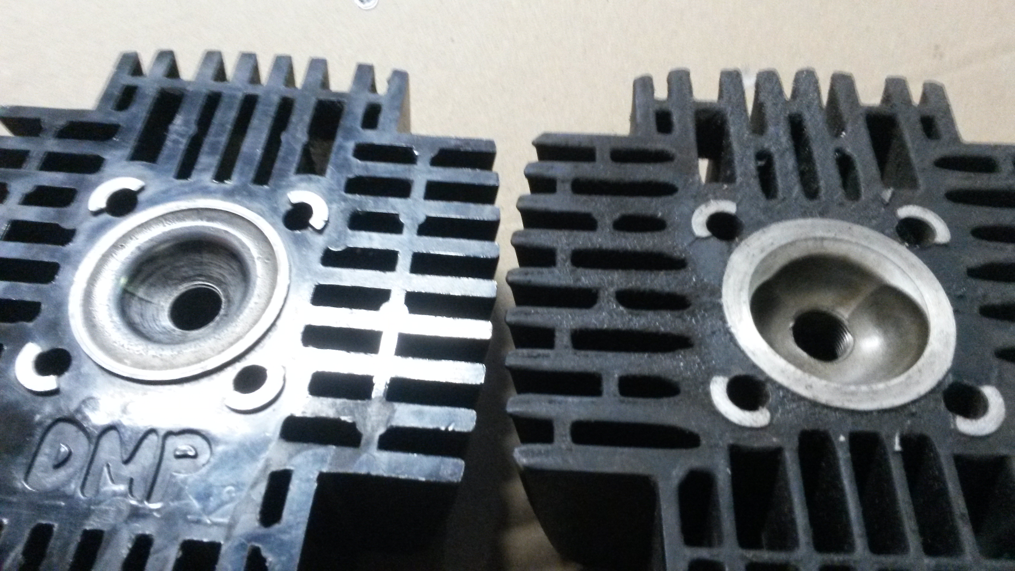

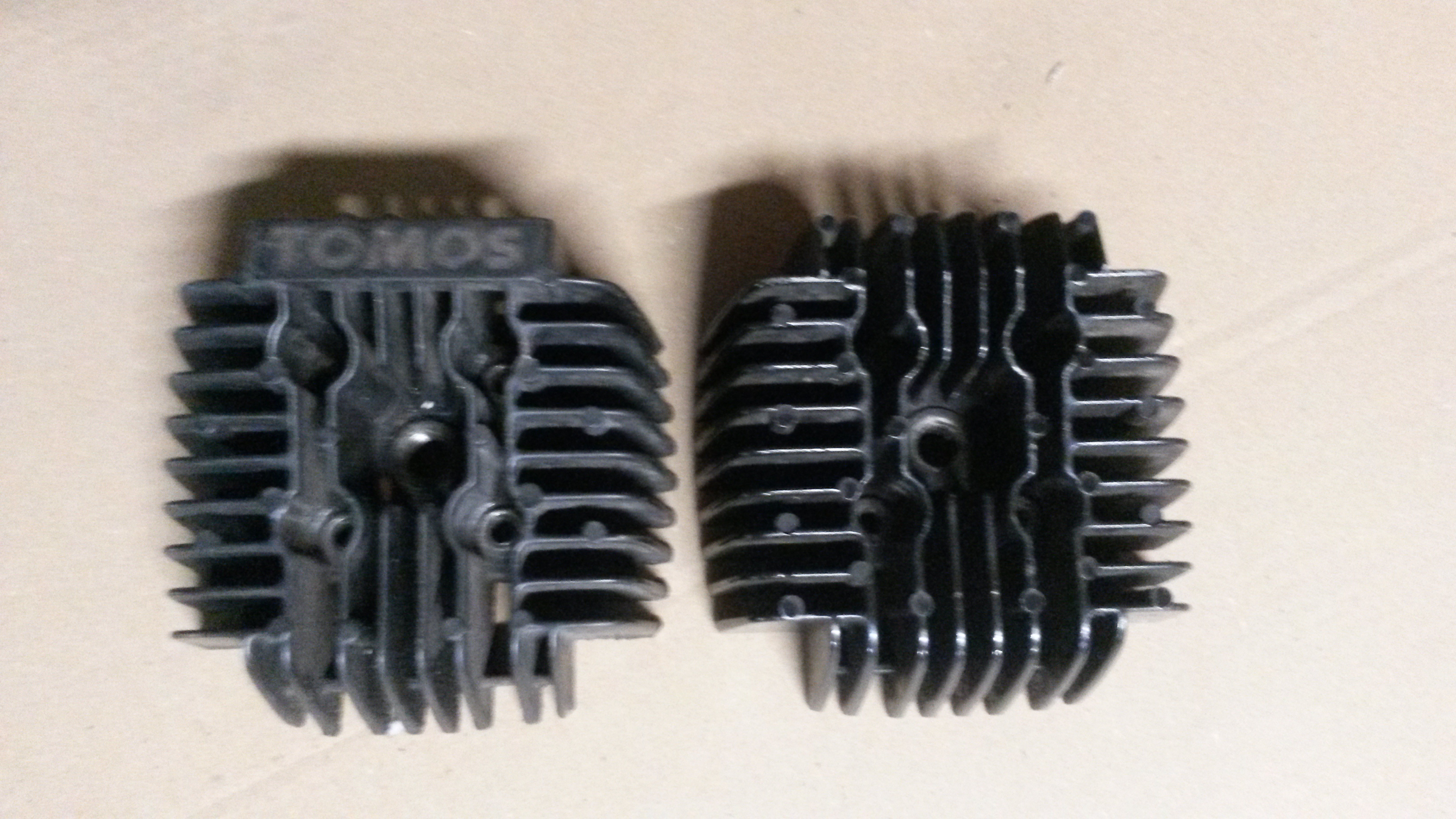

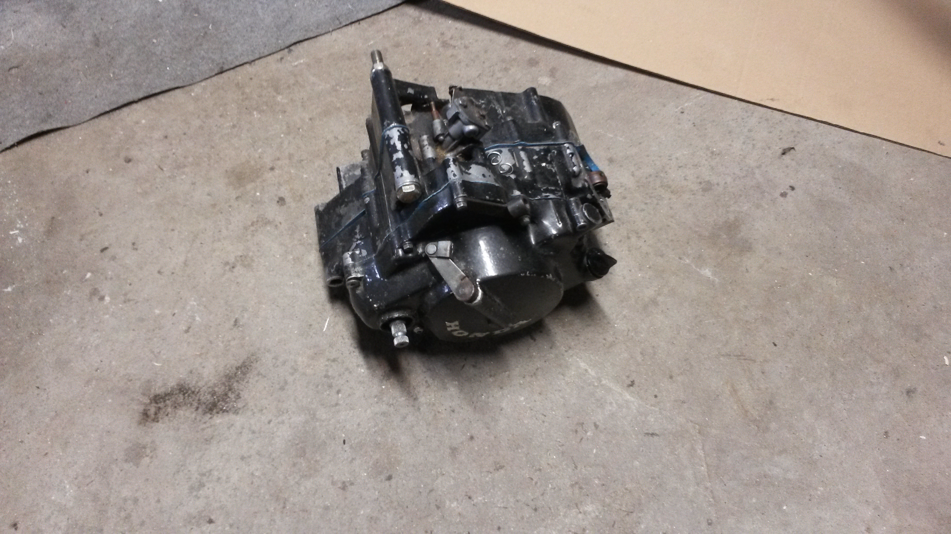

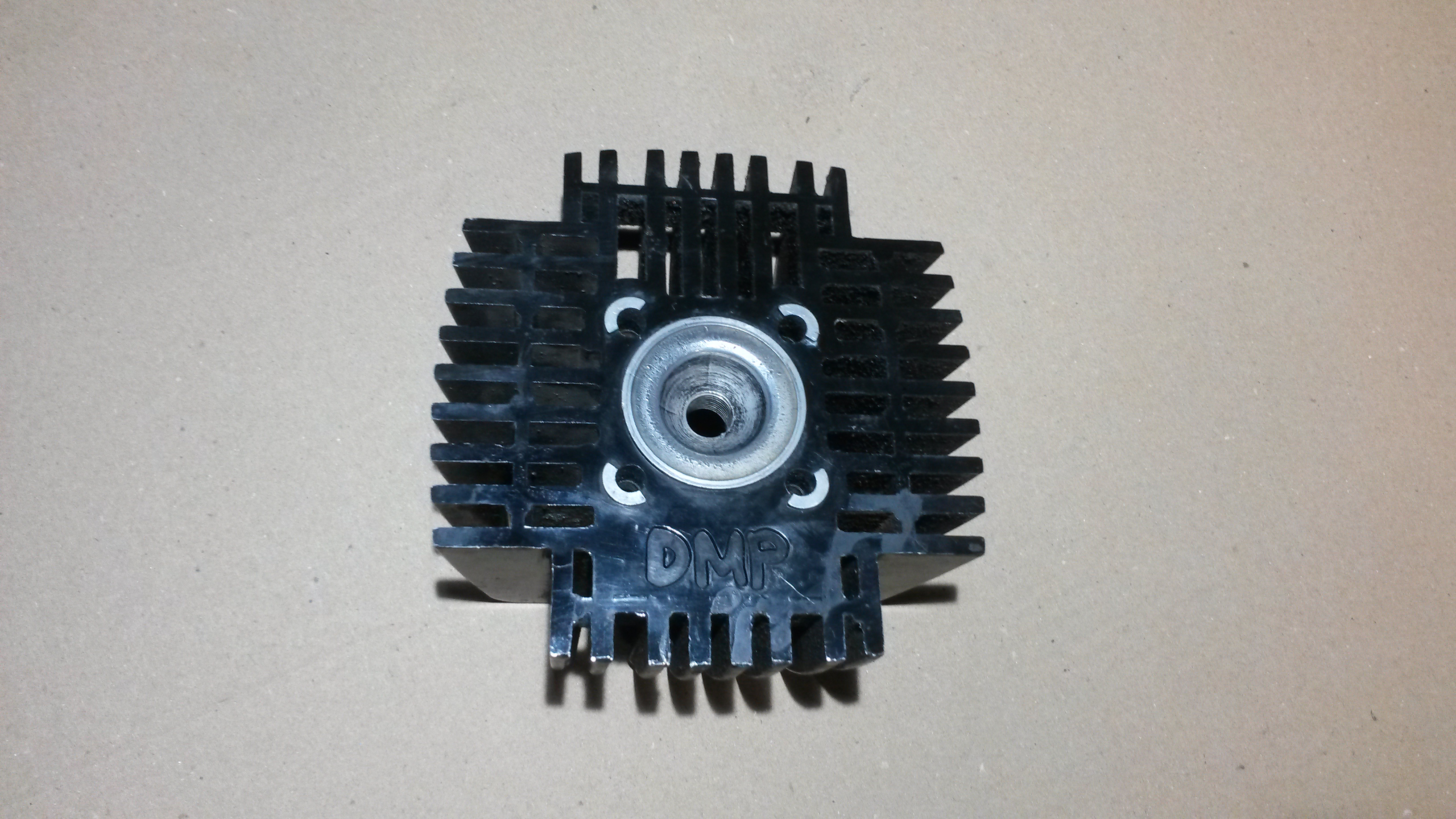

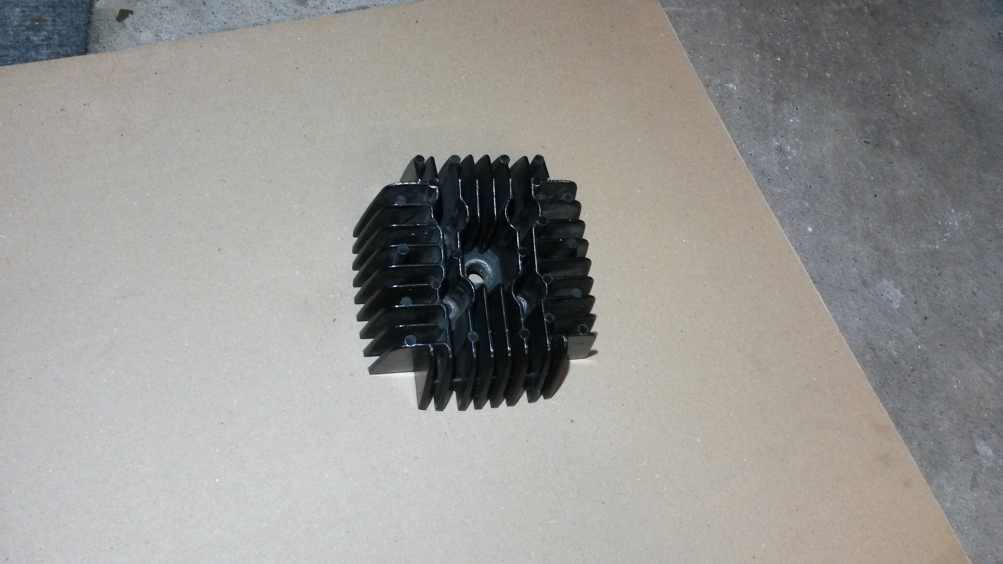

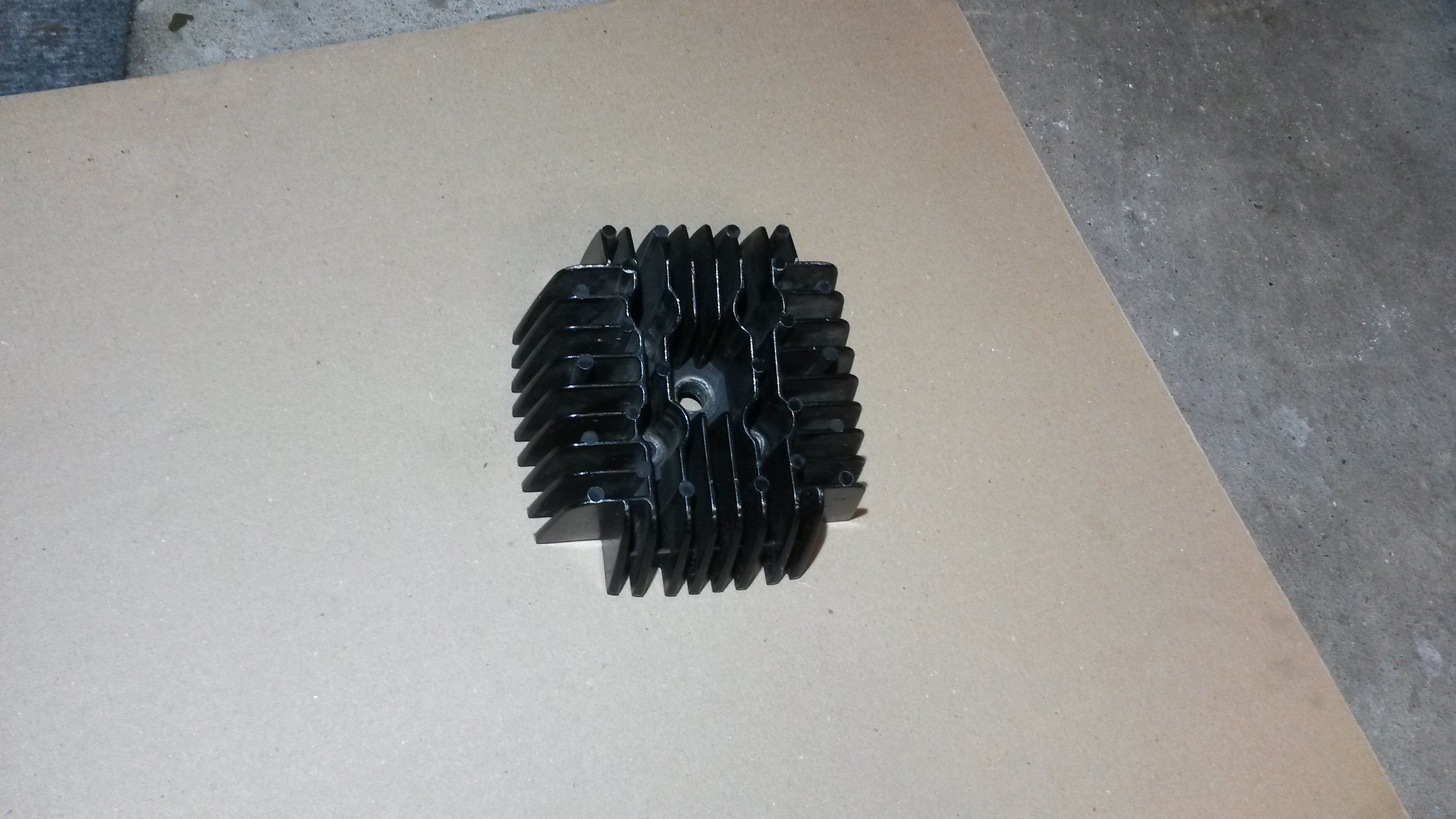

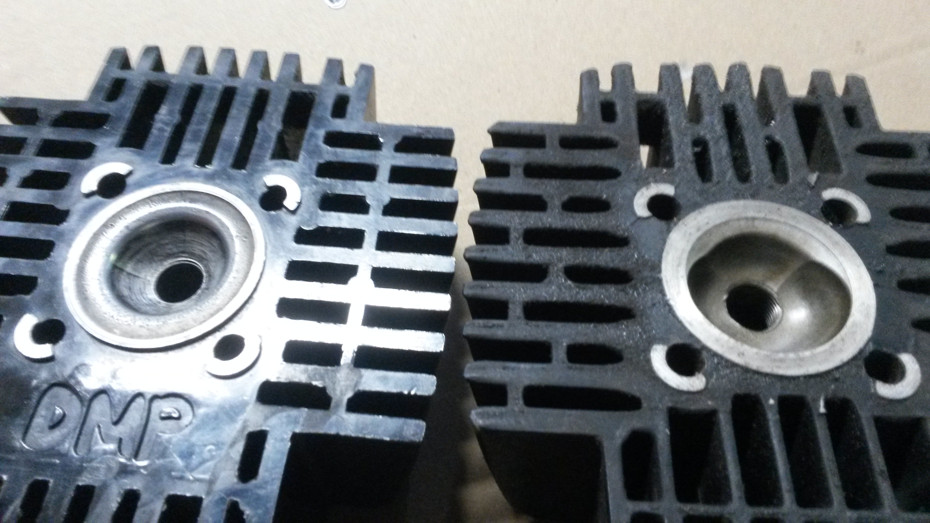

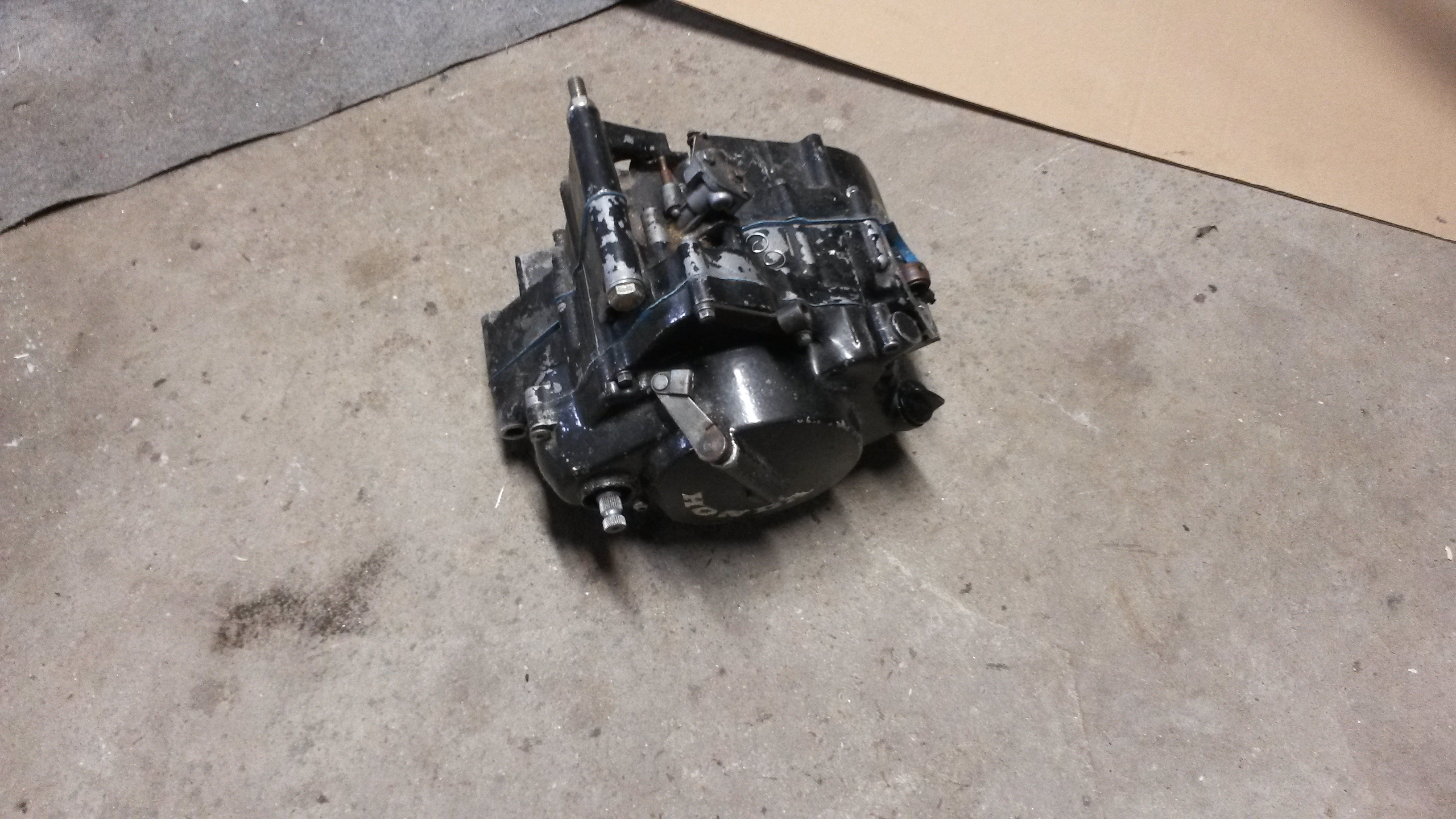

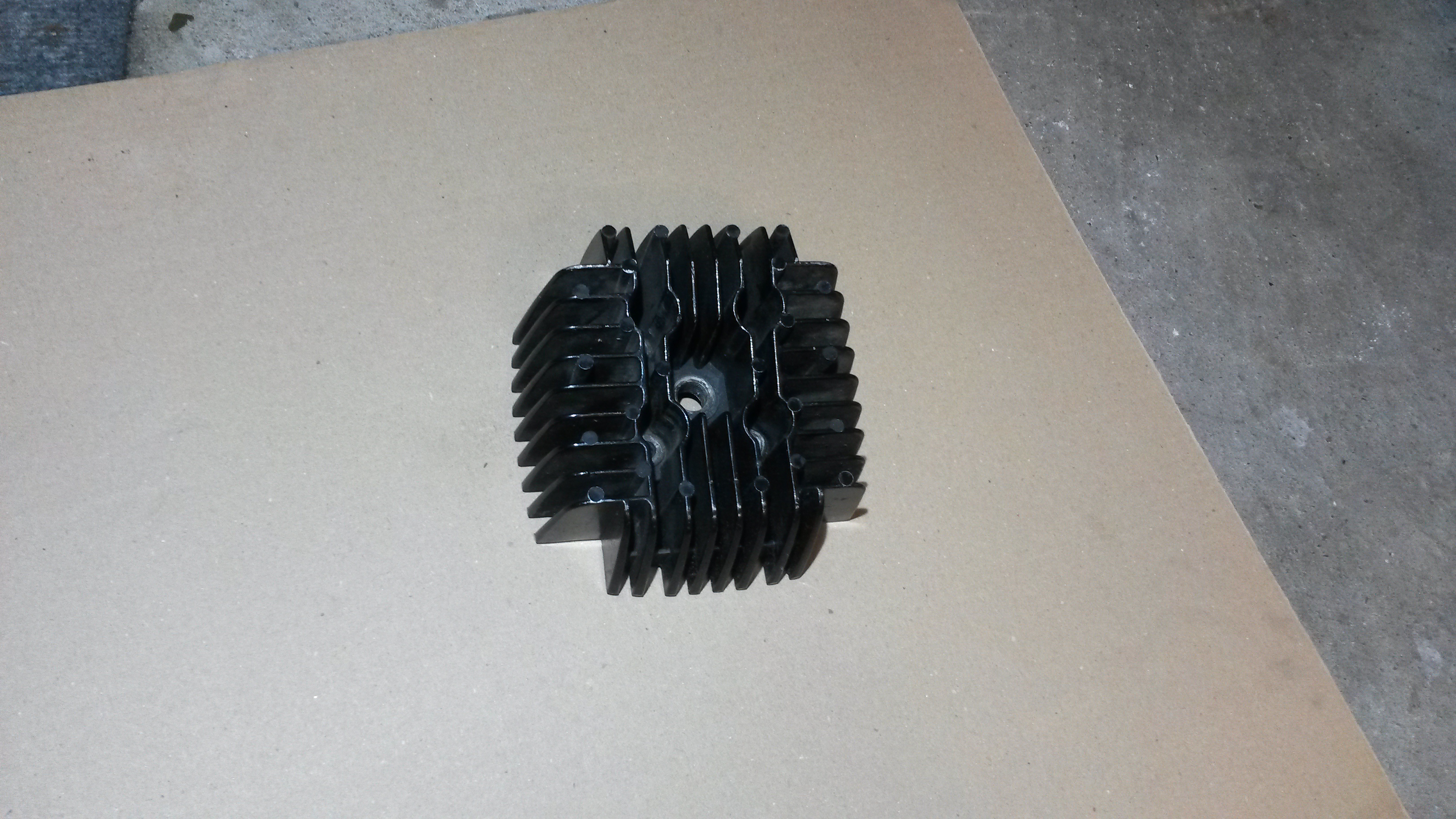

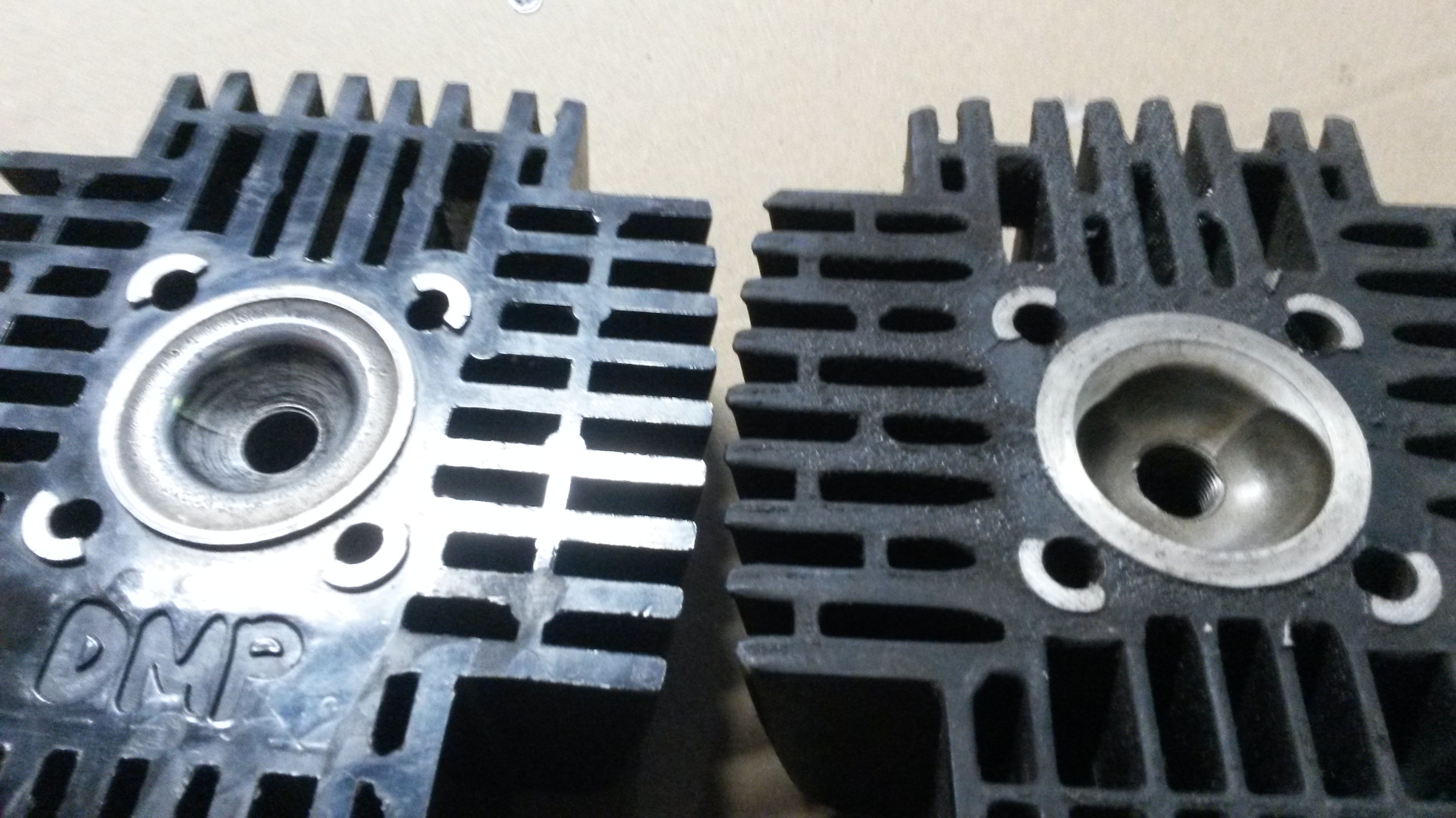

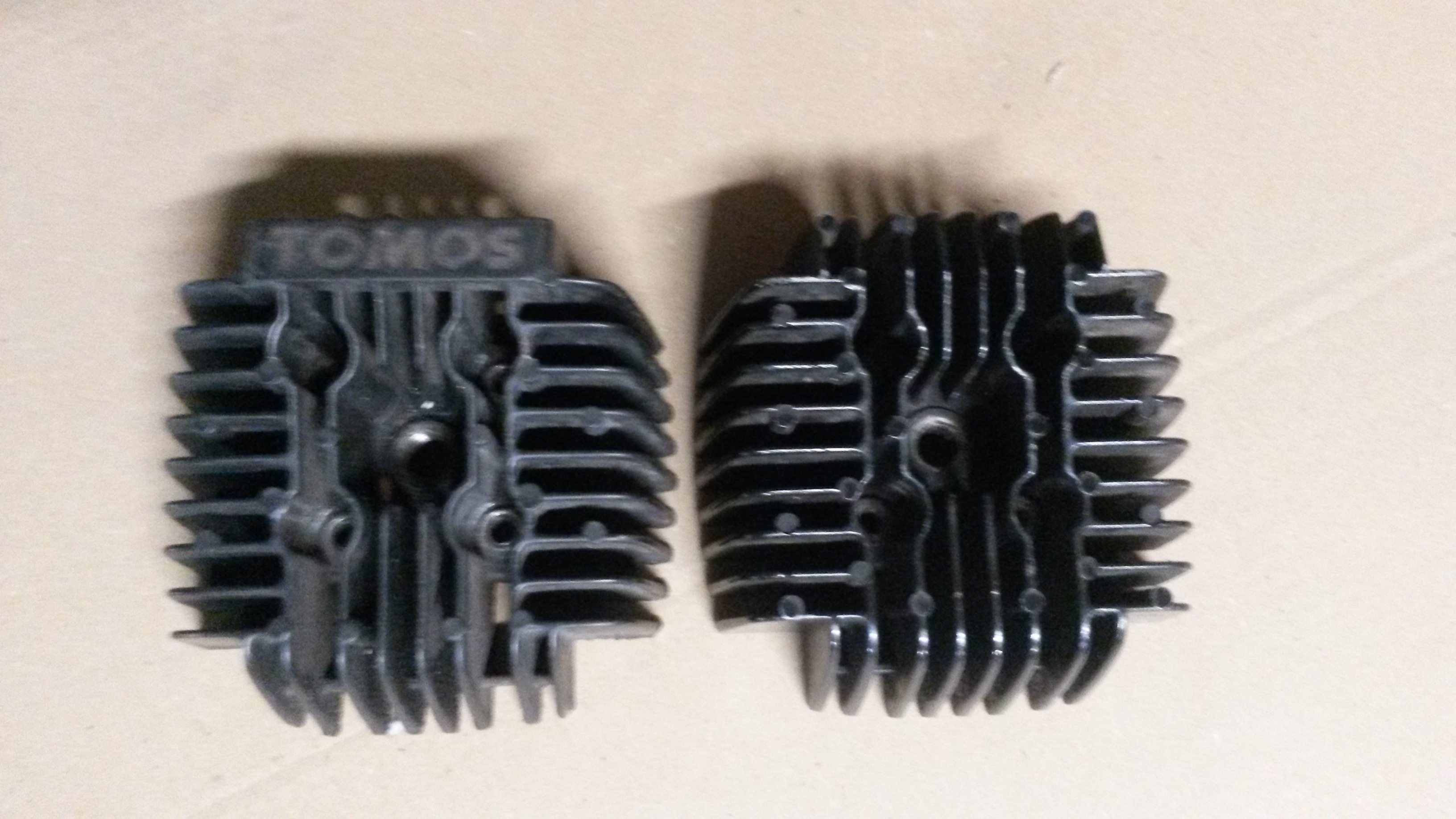

Sorry, dat er al een tijdje geen update is geweest. Ik was van plan om afgelopen weekend de achterbrug te maken, maar helaas mn lasapparaat was kapot :( . Inmiddels is die alweer gemaakt, dus ga ik zo snel mogelijk verder met mn achterbrug maken. Wel heb ik afgelopen weekend een oud honda mt blok gekocht voor €15 :lol: Ik kan niet beloven dat ie ooit nog gaat lopen. Ook heb ik nog een DMP HD kop gekocht, omdat op mn tomos blokje nog een snorkop zat.
Best veel verschil!!
iig. betere spoelers dan tomos
