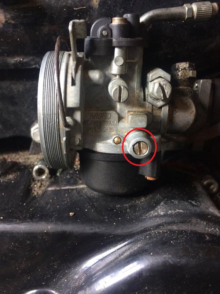

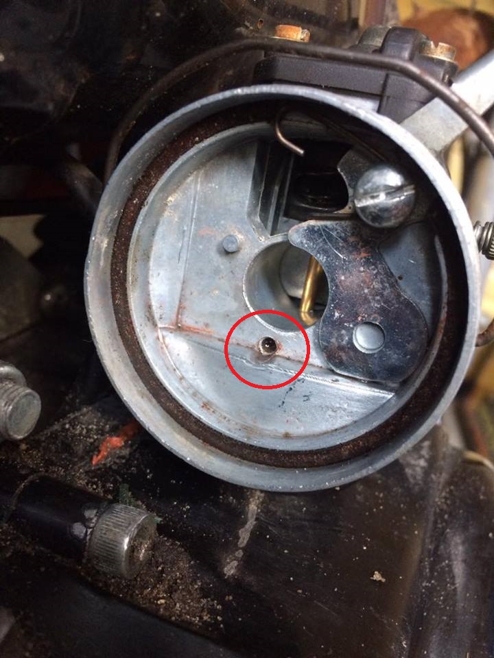

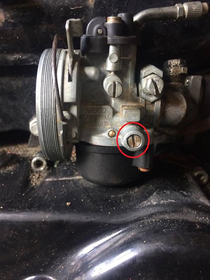

Ik heb een 15mm carburateur en sinds een tijdje lekt hij. Het gaatje wat ik omcirkelt heb is de plek waar hij lekt.
Wat is dit voor gaatje? Wat is er aan de hand? en hoe los ik dit op?

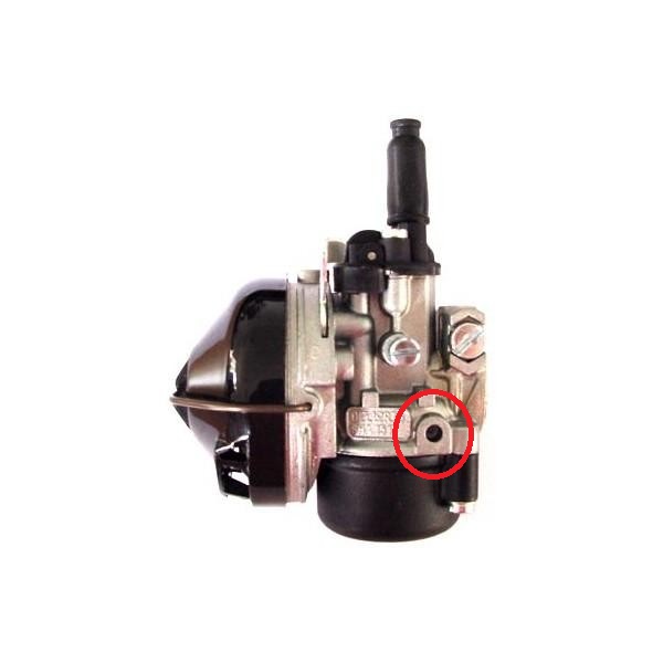

En het is mij opgevallen dat mijn 15mm carb verschilt met de carbs die op internet verkocht worden.
Ik heb de mijne ooit bij een brommer/scooter zaak gekocht.
Is dit een 2e stelschroef? Als ik hem er helemaal in draai valt de brommer uit, als ik hem er uit haal zuigt ie meer lucht aan maar valt ie uit eindelijk ook uit.
Vast geen carburateur bedoeld voor tomos..?

Berichtdoor kinderbrueno » 03 mar 2017 17:22
Dat is inderdaad een 2e stelschroef. De luchtschroef. En heeft dat lekken niet te maken met de vlotterbak die over loopt?
Berichtdoor ivowieman » 03 mar 2017 17:35
ja waarschijnlijk een luchtschroef want kinderbrueno al zei. dat gaatje is dan waarschijnlijk waar ook lucht doorheengaat zidat de luchtschroef nut heeft denk ik. is maar een idee hoor.
als je je brommer start en dan je vinger op dat gaatje doet gaat hij dan anders lopen if uitvallen? dan is het inderdaad wat ik zei.
laat het even weten, ik ben ook wel best benieuwd.
groetjes
Berichtdoor kinderbrueno » 03 mar 2017 19:24
Zoals ik al zei; Het is gewoon een luchtstelschroef. Zet hem op anderhalve slag uit als basis afstelling.
Berichtdoor ivowieman » 03 mar 2017 20:03
ja en dat gaatje dan waar hij lekt??
zuppeg
Berichten: 12
Lid geworden op: 27 sep 2016 12:20
Berichtdoor zuppeg » 03 mar 2017 20:19
Die stelschroeven zijn verder goed afgesteld, de brommer rijdt perfect en start altijd in 1 keer. Ik wil alleen weten waarom hij uit dat gat lekt.
Als ik de benzinekraan niet dichtdraai ligt er de volgende ochtend een enorme plas benzine op de grond en mijn luchtfilter zit dan helemaal vol met benzine.
Zou de vlotternaald versleten zijn en dat de benzine daarom uit dit gaatje lekt?
Berichtdoor ief » 03 mar 2017 20:29
Bingo (of vies)
edit: Trouwens wel een grappige extra, die stelschroef, nog nooit gezien, en een welkome aanvulling op de sha carbs. enig idee waar dat ding vandaan komt?

Bedankt voor jullie reacties. Dan ga ik maar die vlotternaald vervangen.
Wat betreft de carburateur. Deze heb ik bij scootersmart in Almere haven gekocht. Hij zat in een doosje van dmp. De man beweerde dat het voor tomos was.
Berichtdoor kinderbrueno » 04 mar 2017 12:39
Als je hem nou eerst schoonmaakt voordat je een nieuwe koopt.
