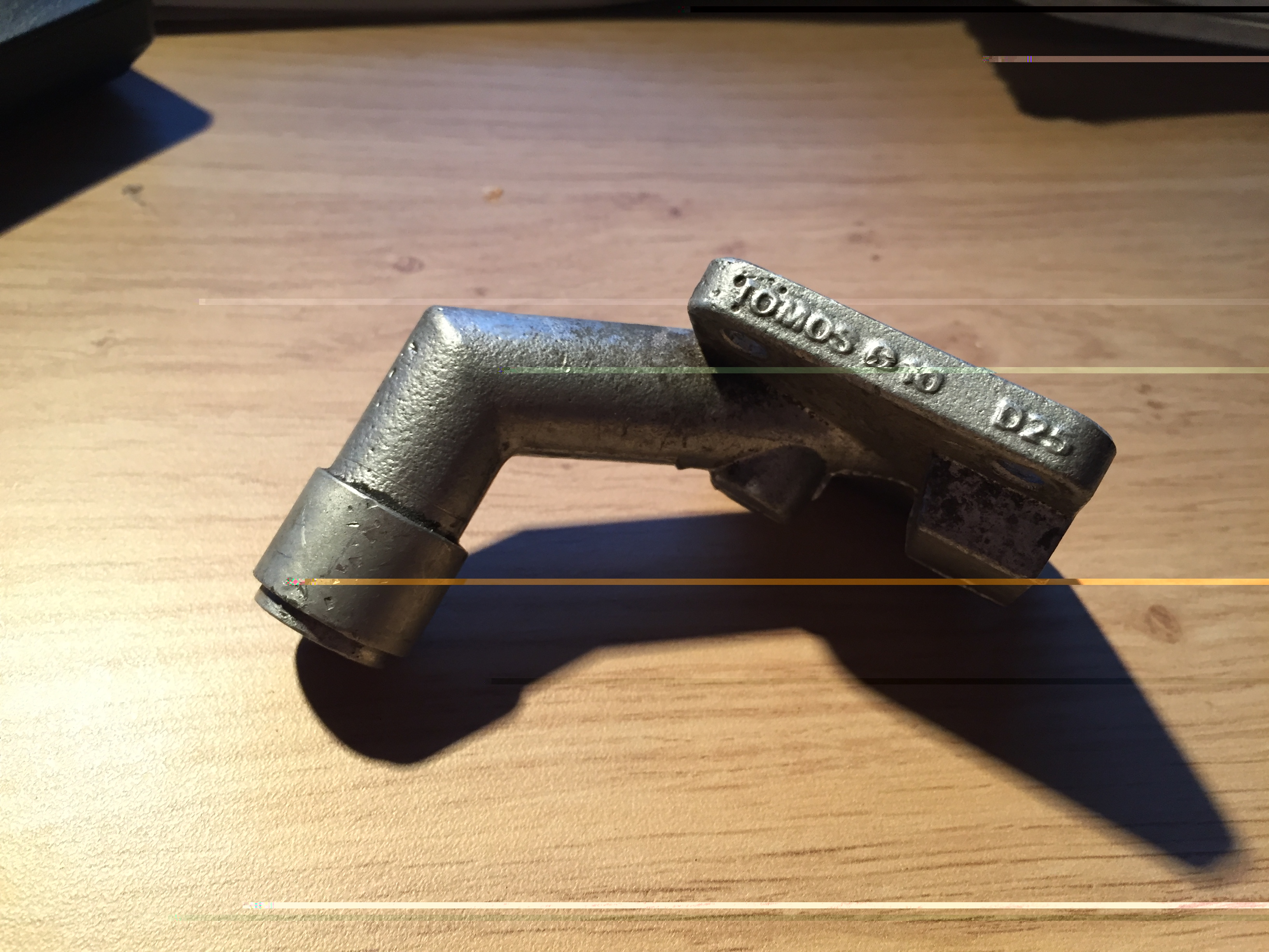

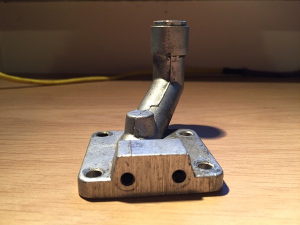

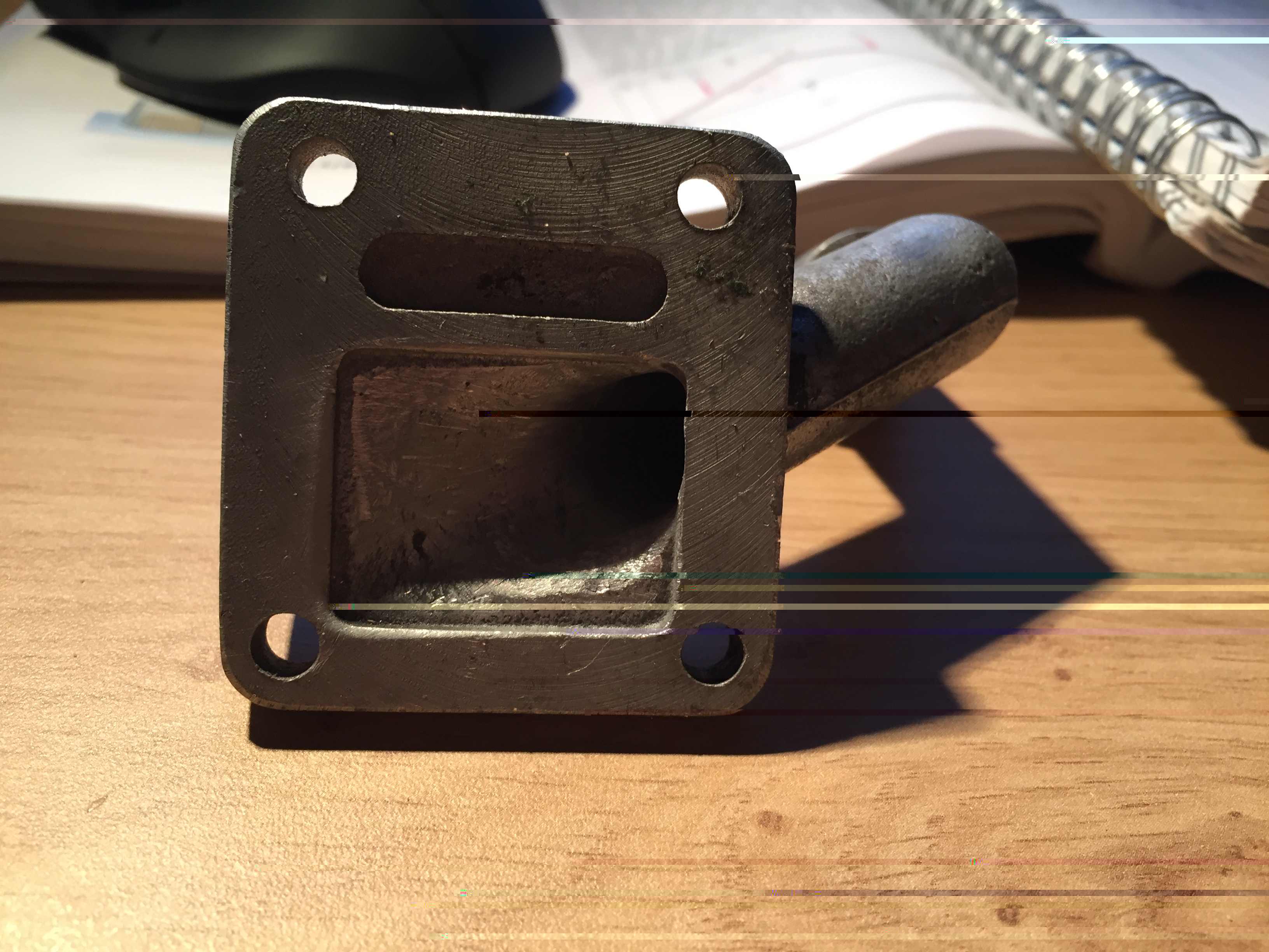

Ooit een keer een tweedehands spruitstuk gekocht, met de gedachte om het op mijn Tomos a35 te monteren.
Dit bleek al snel niet te passen.
Het past op de cilinder maar de aansluiting voor de carburateur zit bijna tegen het carter aan, ook past geen dellorto SHA op.
Weet iemand waarvan dit spruitstuk is?

Ha, toevallig laatst 2 van deze spruitstukken bij wat blokken/onderdelen gehad.
Dit is een oud type spruitstuk, die andersom gemonteerd wordt, de carburateur komt dus aan de linkerkant te zitten. Het is bedoelt voor een Bing carburateur (toevallig hier liggen Bing 85/10/109) en volgensmij ook voor de oudere Encarwi carburateurs. (correct me if I'm wrong).

Dat hij naar links loopt is ook eigenlijk best logisch aangezien de tekst op die plek staat.
Dat zou inderdaad zo kunnen zijn,maar hoe zit dit dan met het frame van deze Tomossen.
Zit het aanzuiggat voor het luchtfilter dan aan de kant van de elektra en andersom?

Was er niet een Duitser een tijdje geleden op het forum die het aan die kant had? Check even de buitenlandse sectie. Hij had een vraag over het luchtfilter geloof ik.
Het luchtfilter wat hierbij hoort (heb ik toevallig erbij gekregen, anders wist ik het ook niet) is van een oud type, bestaat uit 2 delen, en zit in het midden onder het frame. zie: http://forum.tomosforum.nl/viewtopic.php?t=20583 hier staan wat foto's van een medeforummer van hoe het allemaal in elkaar zit.
