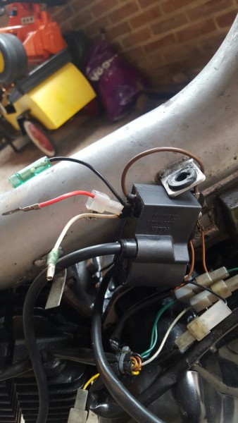

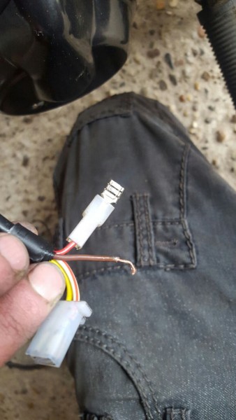

Hallo allemaal!
Mijn broer heeft een gereviseerd blok gekocht, nou krijgt hij de bobine en ontsteking niet aangesloten. De kleurcodes komen niet overheen. Nieuwe type blok! De brommerzaak hier in de buurt komt er zelf ook niet uit, dus probeer ik het via deze weg.
Als iemand me kan helpen, heel graag!
blok
bobine

Berichtdoor ief » 22 mar 2016 21:32
Hey, een 4 draads ontsteking, haha. Ehm, volgens mij moet je een bobine/ cdi hebben met 2 draadjes, dees is voor ontsteking met pick-up en die heb je niet?
edit, end eze ontsteking is voor brom met akku, geen idee of het kwaad kan als je die wit/rode niet gebruikt of dat je die ipv de gele kunt gebruiken. Kan je de ontsteking van je oude blok niet beter overzetten?
Kijk dit zou het goed kunnen zijn inderdaad! Het is een a5 blok, misschien dat de zaak bij ons er daarom ook niet uit kwam.. Te nieuw. Kan er wel een ontsteking zonder e start in? Begreep dat deze blokken zijn gemaakt voor e start of voor kickstart en je dit niet even verwisseld.
Bedankt in ieder geval! Me broer moet maar even kijken of zn oude ontsteking past:) Thanks!

Neem aan dat je nog een cdi hebt en dat deze 4draads degenene is die bij het nieuwe blok gekregen hebt (en als die geen pick-up heeft (komen niet meer draden uit het blok toch?) dan is die niet bijpassend) Volgens mij zijn alle ontstekingen uit te wisselen zolang als je alles maar overzet, dus stator/ rotor/ cdi en je spanningsregelaar.

Dus als het goed is zit de oude spanningsregelaar voor kickstart nog op je tomos en heb je nu een blok met pickup ontsteking? Zo ja,van de draden die nu uit het nieuwe blok komen gaat rood uit het blok naar rood bobine , zwart en wit op de bobine gaat naar de pickup unit op de onsteking en geel uit het blok is voor de verlichting. De bruine draad uit het blok gaat naar een massa punt op het frame.
