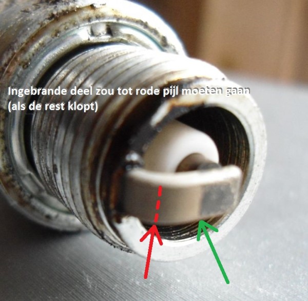

Ok, bougietjes...
Naar aanleiding van Brueno zijn topic dacht ik, ik zal is kijken wat mijnes doet met een ngk6 ipv 7, die laatste had ik er in gedaan uit een soort van voorzorg, net zoals ik 98 ipv 95 tank, misschien volledig onnodig, dat weet ik nog niet.
Hoe dan ook, met de 6 voelde die armer aan, iets wat word bevestigt door Brueno zijn ervaring naar mijn mening, die van hem rijdt nl. een stuk beter met de 6 ipv. de 8 die er eerst in zit waardoor ik vermoed dat die (ook) te rijk stond, iig in combinatie met die bougie.
Als ik internet mag geloven dan is de 6 bij mij nog steeds te koud en zou ik misschien wel naar 5 moeten al is daar pas echt wat over te zeggen als ik het mengsel correct krijg voor de 6, pffffffffffff. En dat ga ik nog ff niet doen want wil eerst meer zekerheid over mijn verbruik zoals ie nu is.

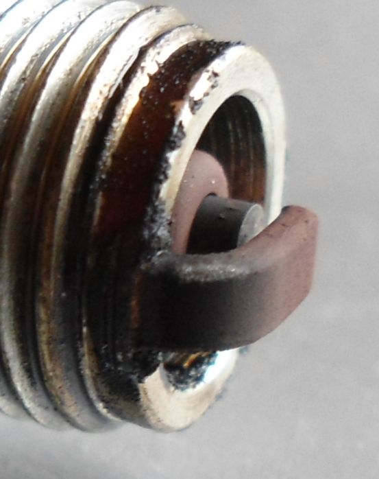

b6hs na 8 km

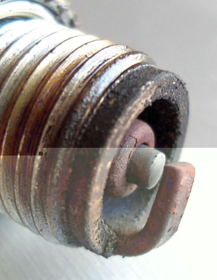

En zo ziet de b7hs er uit, op het oog redelijk ok lijkt me? (maar misschien te koud, lastiger te zien)
b7hs na paar 100 km
Een andere voorzichtige conclusie die ik wil trekken is dat de sproeiermaten een veel te groot verloop hebben voor de kleine carburateurtjes, iig bij mij. Zou eigenlijk 53,3 en 53,6 moeten hebben bijvoorbeeld.
