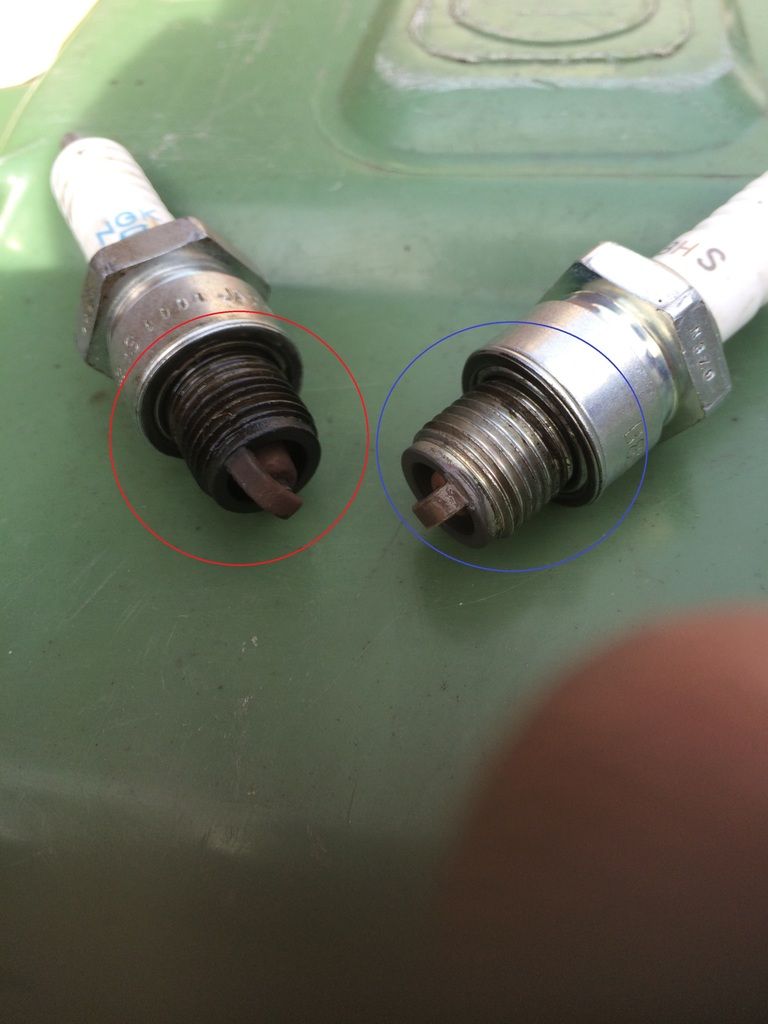

Veranderingen: Bij de 2e rit trok hij veel langzamer dan bij de eerste rit. En na dat hij afsloeg en weer aansprong reed ie al helemaal langzaam. Hij sloeg daarna trouwens niet meer af, ook niet bij stationair. Ik merkte ook dat het blok echt goed heet was.
Ik heb zojuist ook even een foto gemaakt van de bougies. De rode is de oude, en de blauwe is de nieuwe.
En nogmaals heel erg bedankt voor het meedenken!Afbeelding

Je oude bougie kan nog mooi koffie bruin zijn door je oude uitlaat he. Ik zou toch even je sproeier controleren en een grotere plaatsen als dat nodig is. Maak het zelden mee dat na het plaatsen van een andere uitlaat er verder niks gedaan hoeft te worden kwa afstelling.
Mijn vermoeden is dat hij te weinig mengsmering krijgt nu en gewoon steeds warm loopt. De kleur van je nieuwe bougie kan ik nog niet echt beoordelen maar ziet er wat licht uit maar dat kan aan mij liggen :P

Ik denk ook wel dat er wat gedaan moet worden betreft afstelling maar ik heb geen idee wat. dus tips zijn super welkom :) en de kleur op de foto klopt precies, hij is erg licht van kleur. kun je je bougie schoonmaken? Zodat ik de volgende keer weer kan kijken naar de kleur?
