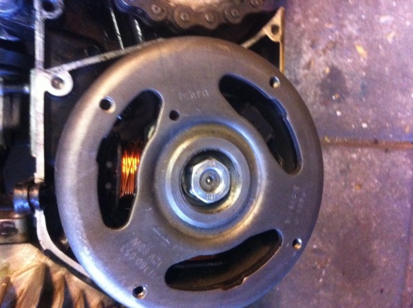

Dit is het vliegwiel die ik er nu op heb.
Berichtdoor shadowranger » 01 nov 2014 15:22
Vliegwiel voor dit type ontsteking (4-spoels, zo te zien op de foto) is niet de juiste, daarvoor heb je de dichte versie nodig die ook kleiner is qua diameter. Die op de foto is voor punten of 2 spoels electronisch.
Deze dus:
of deze:
Ik neem aan dat het originele vliegwiel wat bij de e-start zat nog aanwezig is?

Ja die is nog wel aanwezig maar doordat grote tandwiel wou ik een ander vliegwiel dr op zodat er weer een normale onstekings kap op kon.
Berichtdoor shadowranger » 03 nov 2014 18:10
Die kan er gewoon op, die heeft alleen de functie om af te sluiten. Of er nu wel of geen startmotor op zit. Anders een klein model vliegwiel kopen.
Wat ik overigens nog niet heb begrepen of deze ontsteking is uitgevoerd met een pick-up unit (kastje buiten het vliegwiel) en een verdikking op het originele vliegwiel. Zonder pick-up werkt het niet als deze ontsteking ermee is uitgevoerd.
