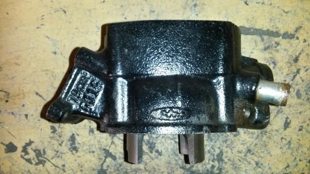

Heeft ooit iemand een honda mbx mtx nsr 80cc cilinder op een tomos blok gemaakt?
En past het met de slag van de krukas?
De carters moeten gevlakt en opgelast worden
Ik hoor het graag
80cc cilinder
$_85 (1).JPG (51.53 KiB) 35166 keer bekeken

Moet niet zoveel problemen geven hoor, carter is idd het lastigst.
Als je zoiets wilt waarom zoek je het zelf dan niet even uit, slag van de nsr is 41.4 mm dus dat komt behoorlijk in de buurd. zuigerpen is 12mm dus ook goed.
