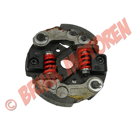

De 1e koppelingsveer bepaald met welk toerental je wegrijd in de eerste versnelling. De 2e veer bepaald op welk toerntal je schakeld naar de 2e versnelling. Je begint als je nog nooit een koppelingsveer hebt aangepast, met 1 cm van allebei de veren af te halen. Wil je echt meteen een race geval, en boeit die slijtage niet zo? Begin dan met 2 cm van elke veer af te halen. Wil je nog harder optrekken in zen 1, of nog later schakelen? Ga dan steeds iets verder met stapjes van 1
Maar welke is nu de 1e en welke is de 2e?
De linkse of rechtse ?
Die met tandwiel eraan of zonder?
links 1 rechts 2

Berichtdoor Ping » 01 sep 2012 00:42
links is 1e zit aan de buitenzijde
rechts is 2e, zit aan de binnen zijde

Berichtdoor C. van Klaveren » 01 sep 2012 00:44
Goede Morgen waarde Boeat,
De eerste die je ziet als je de carterdeksel er af haalt, is de 1e versnellings koppeling.
De gene die er achter zit is vanzelfsprekend de koppeling van de 2e versnelling.
Op jou foto is dus de linkse van de 1e versnelling. En de rechtse van de 2e versnelling.
