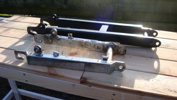

ook ben ik met mijn oude originele achterbrug aan de gang geweest. nu heb ik zo n grhome 4kanten achterbrug deze gaat nu onder de flexer en de nu 20cm VERLENGDE achterbrug komt nu aan mijn taxity
wil je maar info over de achterbrug verlening laat je maar horen

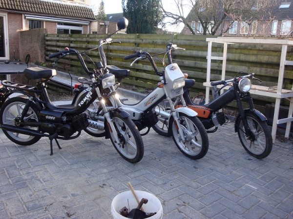

nu zijn we er weer allemaal.
3 op een rij

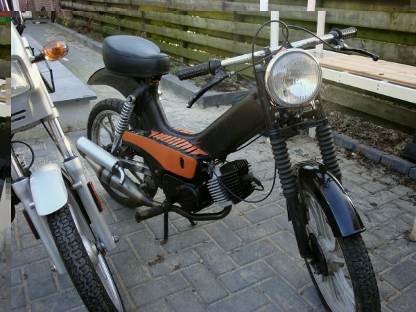

taxity(ooit dan)
dit gekke brommertje heb ik een half jaar geleden gemaakt 8)

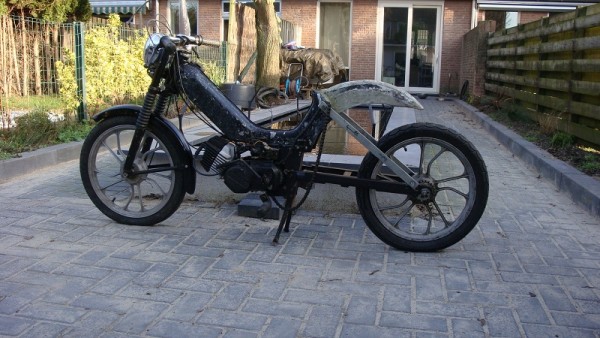

zoek de verschillen
dit heb ik in elkaar gebakken
even passen
ja past net nu echt alles uit elkaar
:) maar eens rustig aan kleur uitzoeken .en uitzoeken wat ik met mijn wielen wil dit type wiel zie je niet echt heel veel
ook blok mag weer uit elkaar kijken hoe alles er uit ziet naar :oops: 20km er is ook al wel een kering lek dus even vervangen.
morgen maar een een dagje schuren en slijpen
roest op het frame valt mee.

Berichtdoor taxmaxR » 18 jan 2012 00:17
achterbrug in 20 min gemaakt voor nog geen 15 euro en en oude originele achterbrug :lol:

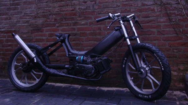

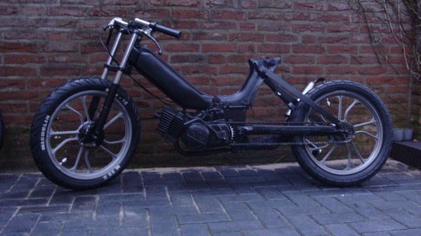

foto 1 bijna klaar
dit is de andere kant met de gianelli uitlaat rijd trouwens goed. :lol:
foto 2 bijna klaar
zo als je ziet is er al best wel wat verandert.

en er moeten nog ergen voetsteuntjes op maar ik weet nog niet waar :? (de uitlaat zit een beetje in de weg)
tot slot
GOED AFSTELLEN EN POETSEN.
ik heb nu geen vering meer. de brommer is nu 20 cm langer en ook ongeveer 15cm lager.
ook met deze verlengde achterbrug nog steeds op achterwiel optrekken.
mijn topsnelheid weet ik nog niet nog testen. :x
mijn SETUP is nu ook verandert!:
-65cc airals 44mm (dremel meer koppel)
-carters aan latensluiten op cilinder
-kop 44mm
-spruit 15/16mm
-16/16 delortoSHA
-tomasellli snel gas
-powerfilter power 1
-gianelli rekord uitlaat (minarelli)
-sproeier 72
-bougie hitten 8
-krukas nieuw gevuld met kurk
-koppeling 1 veer min 2.5 cm (met leer bekleed)
-koppeling 2 veer min 1.5 cm (met leer bekleed)
-ontsteking ?mm verder dan brom
-tandwiel voor 26
-tandwiel achter 24
-1.5 ketting stuk ketting van 40 cm extra
IK ZOU HET LEUK VINDEN OM JOU REACTIE HIER TE LEZEN :)
setup:
airsal 65cc(dremel)
44mm HD kop
koppeling veer-2.5cm leer
16/16 del
spr 72
gianelli (minarelli)
26/24
powerfilter
krukas met kurk
M stuur
16"x 250 semi-slick
achterbrug +20cm
top snelheid ???
TaxmaxR

Berichtdoor MichielWolthaus » 27 jan 2012 18:36
Die uitlaat zal niet heel fijn presteren lijkt me.
Dunne lange bocht is niet echt bevorderlijk voor de prestaties
Ben wel benieuwd naar dat polini zitje, brommer zal er dan een stuk anders uit zien :)
