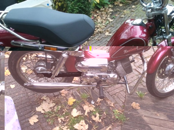

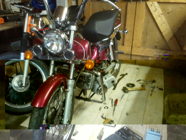

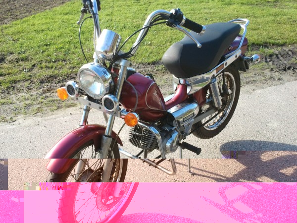

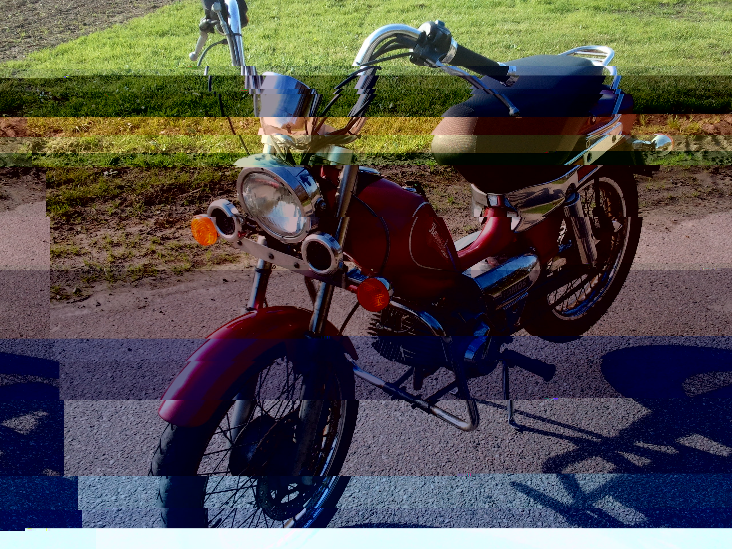

Inmiddels kan ik wel een boekwerk schrijven over deze tomos. Eerst wat plaatjes voor het poetsen en daarna van na.
Voor;
Na:

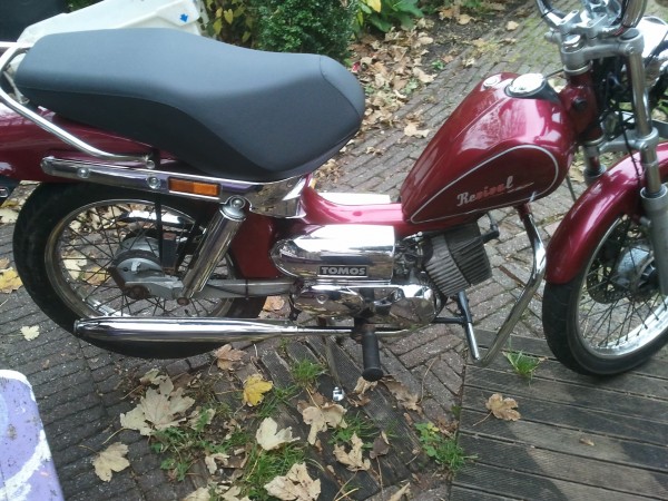

Met het poetsen gelijk een zo goed als nieuwe uitlaat eronder gezet.

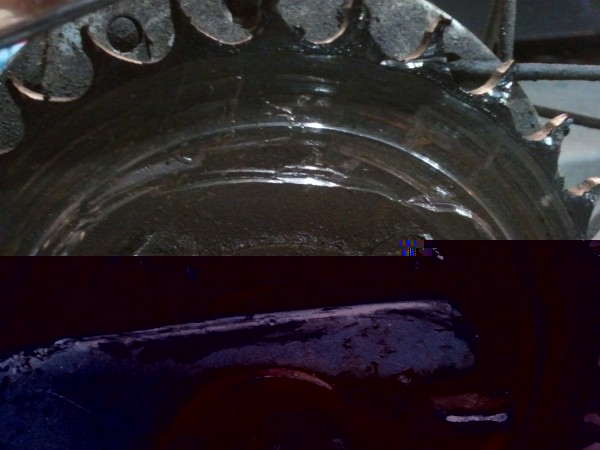

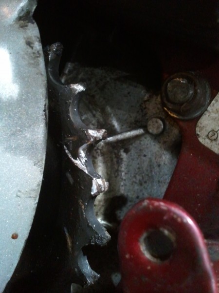

Nou. Rijden doet ie perfect. Altijd starten. Maar.. wat mijn vanavond gebeurde...

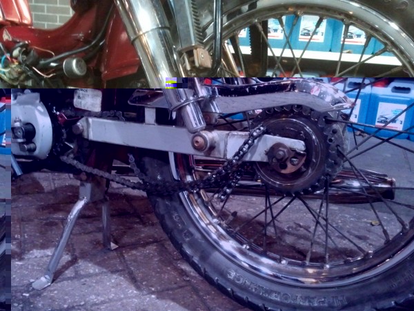

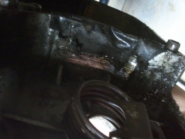

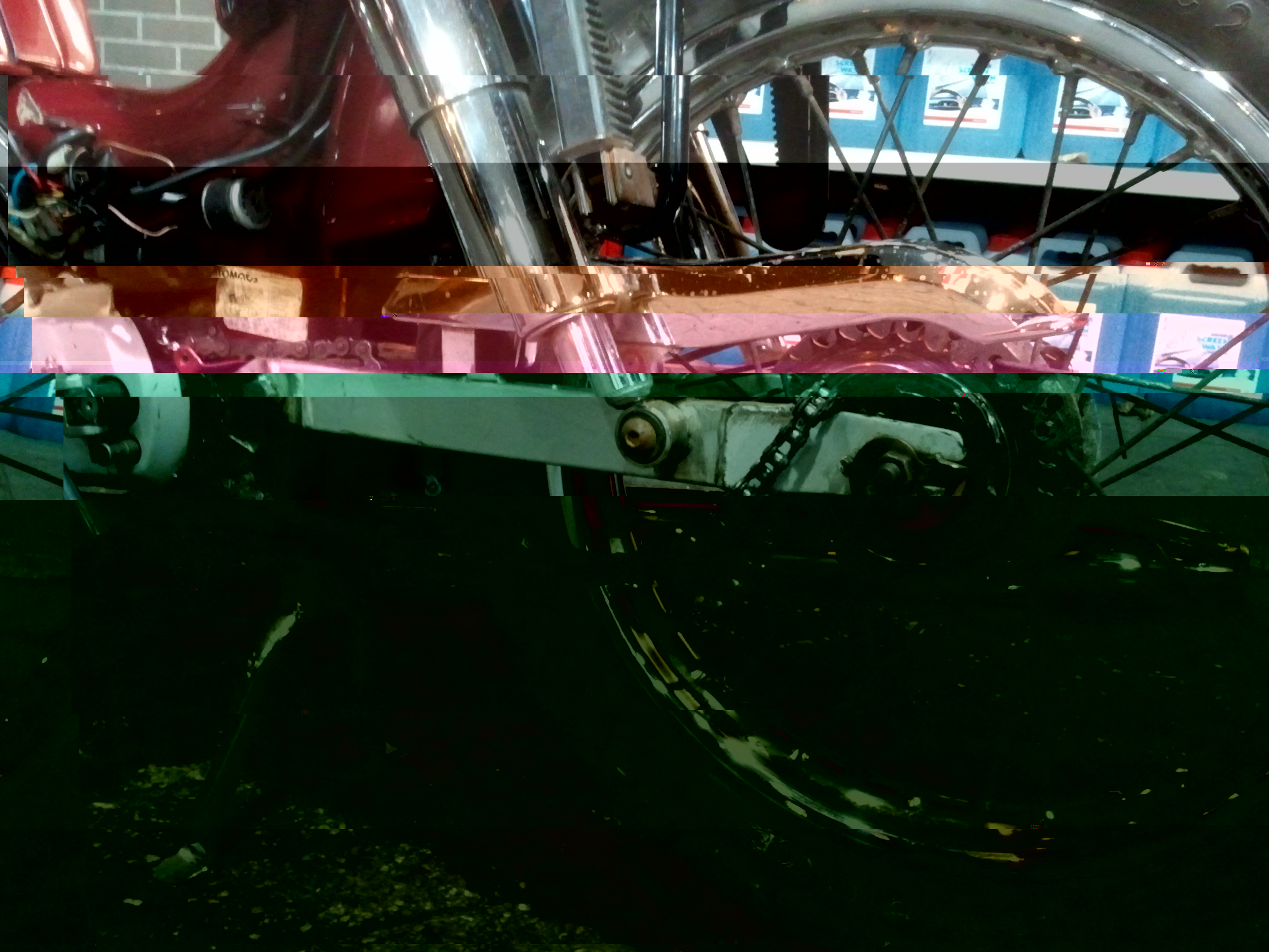

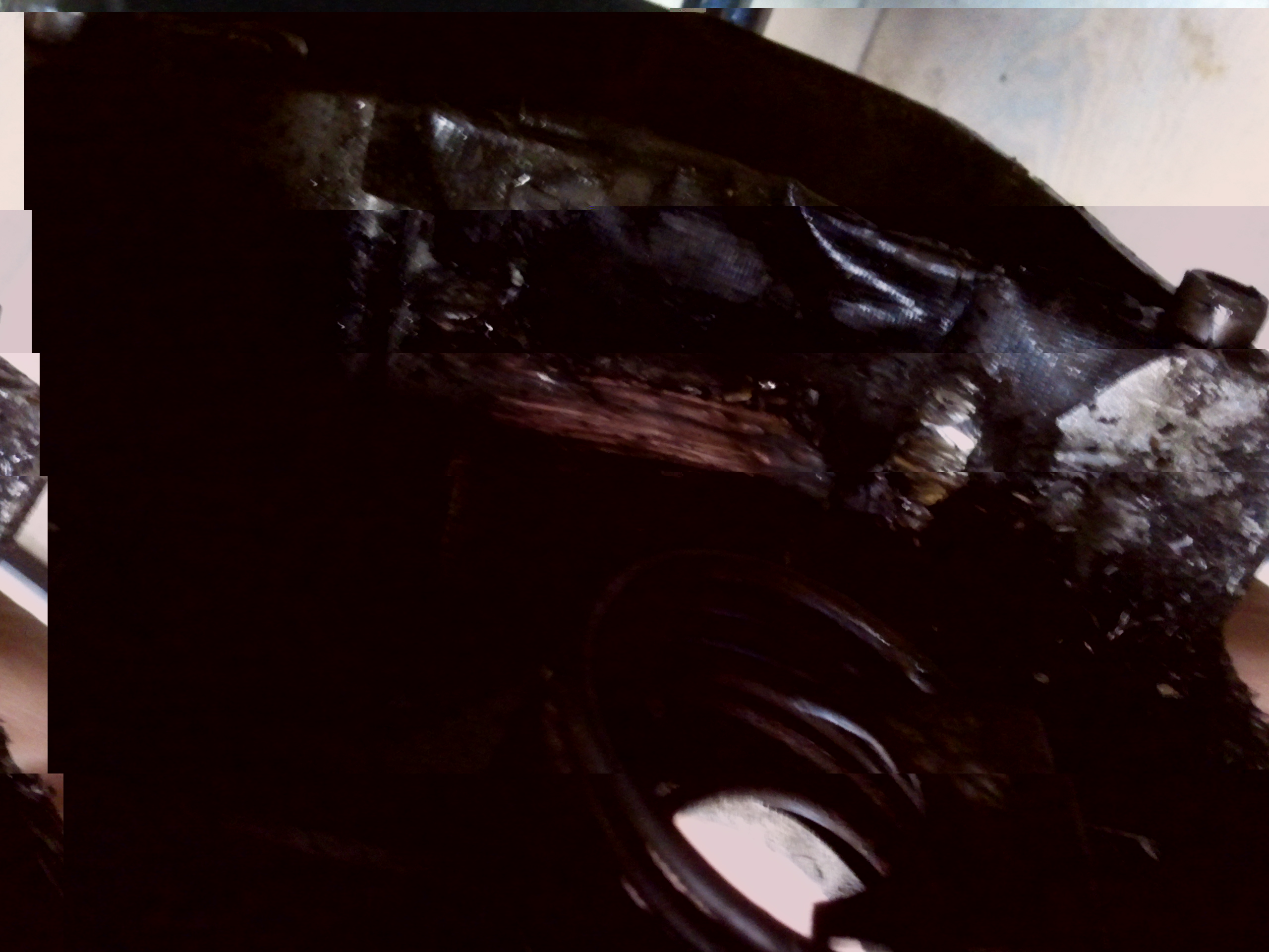

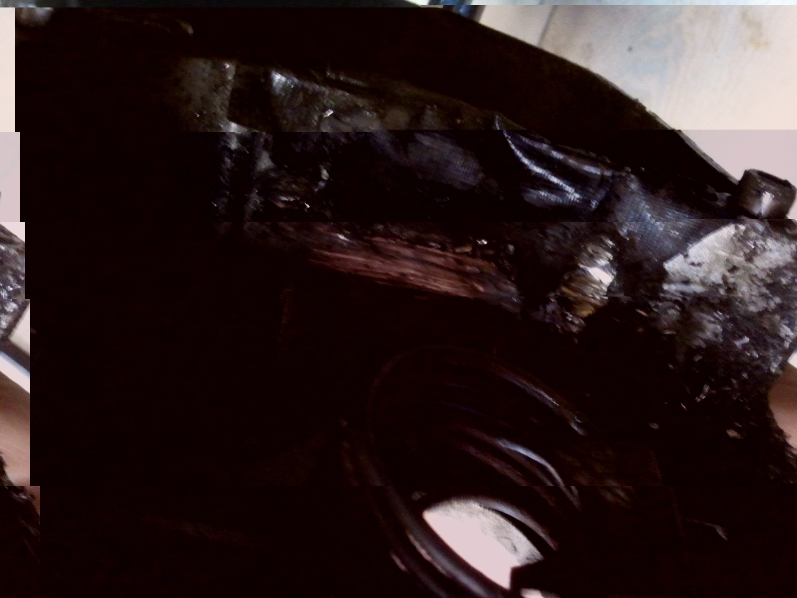

Juist. Dat zie je goed. Tandwielen allebei naar de filistijnen, ketting kapot. Ik heb geen idee wat er gebeurd is, het was met gas terug nemen, ik denk dat het voortandwiel een opsodemieter heeft gekregen waardoor is losgeslagen, hierdoor is de ketting er voor en achter af gegooid. Ketting zat helemaal vast tussen achterbrug en achtertandwiel. Is goed te zien. Tandjes afgebroken van de tandwielen etc..
Ben naar een pompstation gelopen met dat ding ( achterkant opgetild..) en heb daar om wat gereedschap gevraagd. Gelukkig had hij wat liggen. Een tang en een ringsleutel en gewone sleutel 10. dus ik losgehaald, halfuur mee bezig geweest om de ketting los en er weer om te krijgen, tandwiel zat los dus verwachtte niet veel maar startte hem en toen sprong de ketting er alweer af.. Toen ben ik naar kennissen gelopen, ding in achtertuin gezet en hebben ze me een slinger naar huis gegeven. Morgen nieuwe kettingset halen/ bestellen bij scooterservice velserbroek en dan alles vernieuwen. Iemand idee welke tandwiel verhouding er nu op zit? Brommer staat niet bij mij thuis en vergeten te tellen en is er een beter tandwiel verhouding? Waardoor die geen overtoeren maakt ofzo maar wel iets harder gaat/ harder optrekt? Oja, ik ga ook de achterbrug opnieuw spuiten omdat ik met de ketting losbeunen een aantal krassen heb gemaakt..
Ach zie het zo.. het zal het goed doen voor de verkoop..

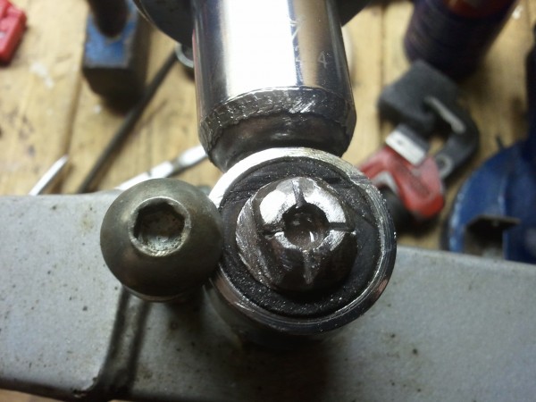

Net gedemonteerd, achterbrugas ging er echt heel makkelijk uit gelukkig. Alleen de onderste schokbrekerbout rechts is dolgedraaid en zit nu nog aan mijn achterbrug vast.

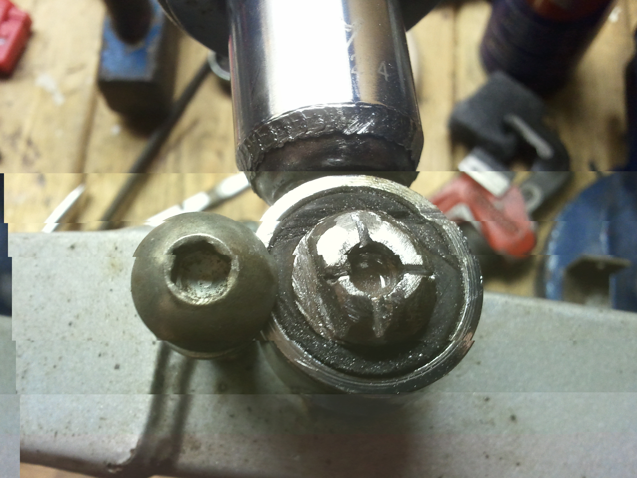

Hier foto's van die **bout die er niet uit wilde. Uiteindelijk op mijn werk laten en heb er een plaatwerker even flink zijn best op laten doen, met slijpen, beitelen en veel geweld ging die eruit.
Ook de kap had ervan langs gekregen van het tandwiel haha.
En dat noemt zich een imbusbout :x

Berichtdoor tomos4ever » 20 nov 2011 14:18
waarom die schokbreker vast met een imbus?
zou er zelf een gewone bout in draaien.

Berichtdoor BBTomos » 20 nov 2011 18:35
Zit ori vast met een imbus, ik denk dat ik gewoon weer zo'n imbus erin zet.

Berichtdoor brother » 23 nov 2011 23:01
gwn die imbus vervangen voor een bout en anders wat koper vet aan doen, dan bakt ie niet vast
