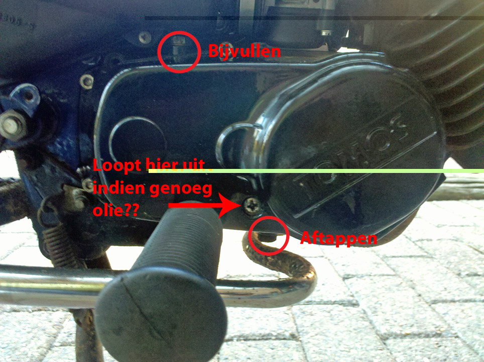

Hallo allen,
Ik heb mijn quaddro uit 2006 nu een kleine twee jaar en wilde de carterolie vervangen, nog niet eerder gedaan. Ik heb al wel gelezen hoe het moet, maar wilde toch nog even voor de zekerheid vragen of dit wel de juiste schroef is. De bijvul- en aftapschroef was niet moeilijk, maar het gaat om de schoef waar de olie uitloopt indien er genoeg in zit.
Klopt het dat het de schoef is op de foto (vond namelijk dat deze nogal laag zat), dat ik zeker weten de goede heb...
Mocht het die zijn, ik heb hem geprobeerd los te krijgen, maar hij zit behoorlijk vast. Kan zien dat de vorige eigenaar al eens doorgeschoten is. Heb hem flink ingespoten met WD40 en even met de hamer op de kruiskop getikt, maar wil nog steeds niet komen. Iemand een idee?

Lekker erin laten zitten
Eerst onderste boutje eruit draaien zodat de olie eruit loopt
weer dicht draaien
Olie afmeten moet 250 ml in
En olie via het bovenste boutje erinkappen

Bedankt voor je antwoord, zo kan het natuurlijk ook :)
Weet je het zeker, 250ml? Ik geloof overal 200ml gelezen te hebben :?

Hier staat de faq: viewtopic.php?t=202
Volgens mij moet er precies 225 ml in en zit er in het flesje teveel, namelijk 250 ml.
Je moet wel de oude olie eruit laten lopen, nadat het blokje warm gereden is.

Ik doe alteid 250 en heeft nog nooit voor problemen gezorgd
officieel is dat 225ml maar je morst alteid wel een beetje
