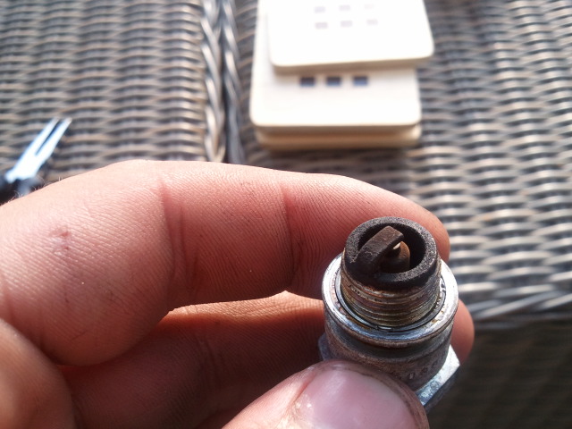

Hee mensen, ik heb gister een 15 15 carburateur gekocht, gemonteerd met sproeier die erin zat, nu blijkt deze veel te groot zijn omdat ik alleen kan rijden zonder luchtfilter de sproeier nu is 68 en mn bougie ziet er zo uit ZONDER LUCHTFILTER
en.ik had verandering verwacht in optrekken er n top aangezien ik mn spruitstuk ook ontgrensd heb maar ik merk gewoon echt niks, hoe kan dit komen?
Gr luuk

Dat je niets merkt ligt mischien aan je setup of je Tomos kan valse lucht trekken. Ook kan je oude carburateur al uitgeboord zijn. Welke setup heb je?

Berichtdoor DutchGraffiti » 04 sep 2011 20:39
Ehm 50 cc cilinder
Bromkop
Bullit uitlaat
Spruitstuk std ontgrensd
Nu dus 15 15 carb
Luchtfilter ontgrensd
atw 24 vtw 26
Dat wassie vgm en ik heb gekeken maar hij was niet uitgeboord;)
En hoe moet ik kijken of hij valse lucht trekt?

Berichtdoor Dennis120506 » 04 sep 2011 22:04
[/quote]
[ Post made via Mobile Device ] Afbeelding[/quote]
Deo test
(motor laten lopen en over al waar hij valse lucht kan trekken met deo spuiten)

Berichtdoor 2pac » 04 sep 2011 22:23
alleen je spruitstuk ontgrenzen heeft geen nut is namelijk maar 12mm en je wilt 15 mm dus ander 15mm spruitstukje of de oude uitboren

Berichtdoor DutchGraffiti » 05 sep 2011 23:52
Ik zal eens uitmeten maar ik dacht echt dat overal stond op het forum dat een ontgrenst spruitstuk 15 mm was?
maar zou het ook veel uitmaken als ik er een bromzuiger opzet, en duurt dit lang?
Maakt het membraam ook enig verschil?
Sorry voor alle utfs vragen maar ik heb gezocht en kom er niet uit:(
Alvast bedankt, gr luuk
Berichtdoor Alex.. » 06 sep 2011 00:37
luister nou gewoon, ontgrenst is 12mm
bromzuiger helpt aanzienlijk en is beter voor je cil
membraam kan gasreactie verbeteren
