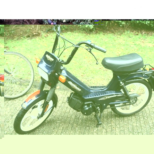

Erg jammer dat een mod mijn draadje heeft gesloten, waarbij ik vanaf 2007 (dat ik hier lid ben geworden) mijn verhaal deed over eerst de rode Tomos standaard en begin dit jaar veranderde in de blauwe Quadro.
download/file.php?id=1726&t=1
Zie ook : viewtopic.php?f=68&t=5235&start=20
Waar is dat nu voor nodig (topic sluiten)....ik zit hier niet slap te OH-en en kom maar af en toe eens langs om wat vragen te stellen :?
(Staat iets onder over laatste datum of zo, Mod Ping)
Maar nu dan de vraag : de laatste tijd merk ik op slechte straten dat ik telkens een TIK hoor in het stuur, is dit iets met het balhoofd of zo wat versleten zou zijn ?
En kost dat veel geld om dit te repareren ?
Of is het makkelijk zelf te doen ?
