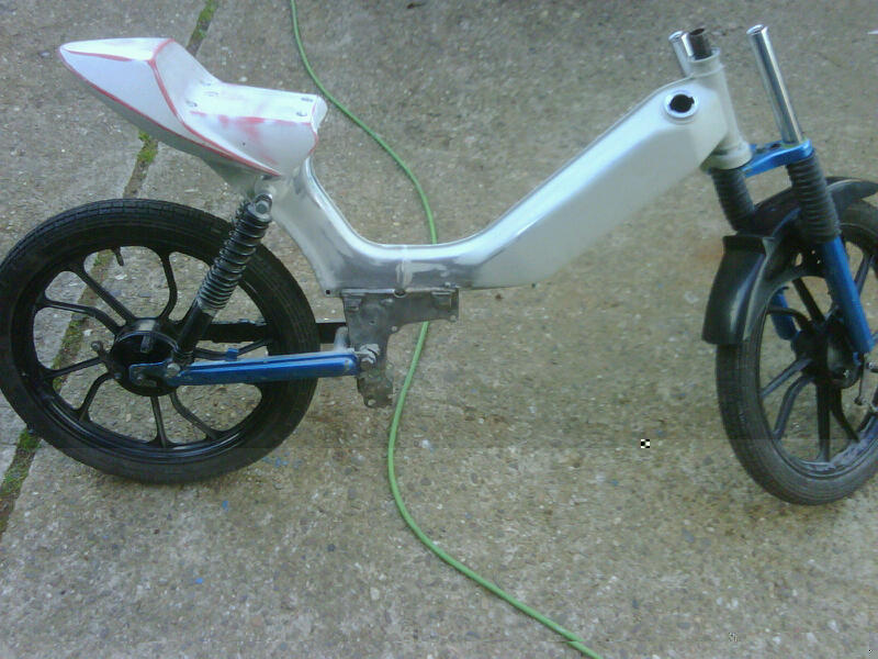

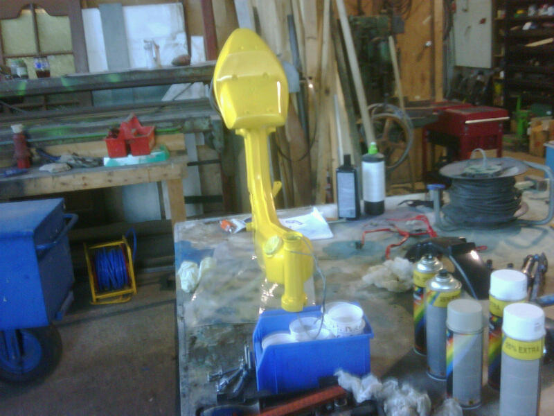

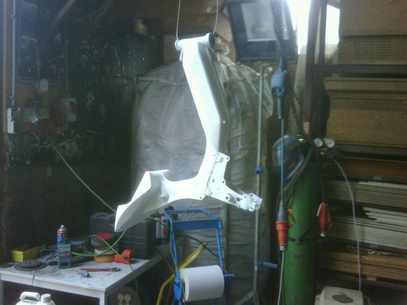

Berichtdoor WatIsSdItT » 26 jul 2011 22:45

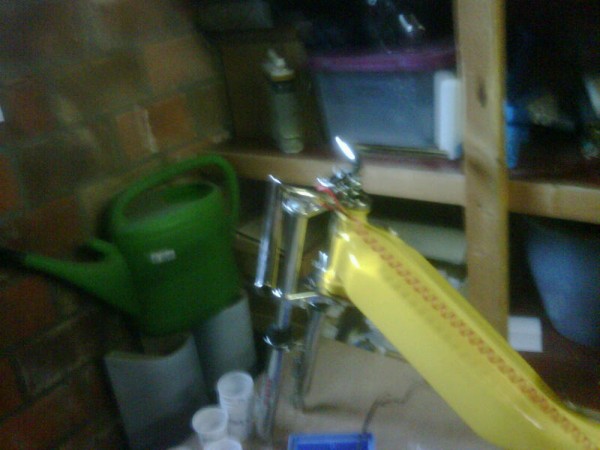

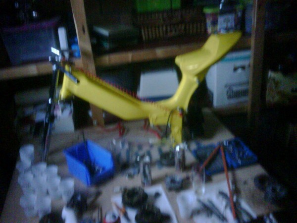

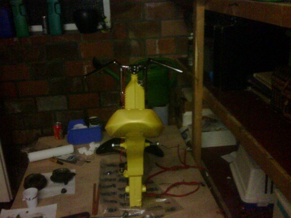

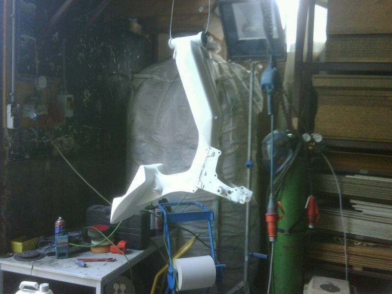

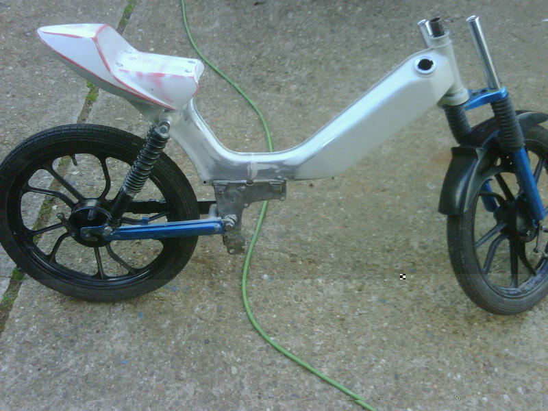

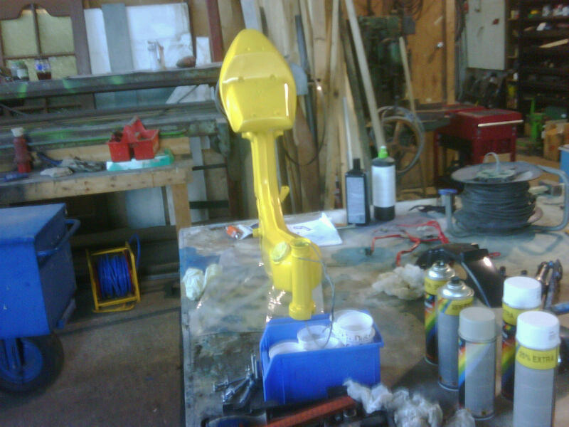

Hier zijn ze zo als belooft
Net klaar Met polyester werk
Nog Een Van Voor Aanzicht
Primer
Lak High Gloss Yellow
Klaar
Klaar
klaar

Berichtdoor Alex.. » 26 jul 2011 22:48
netjesss, ben benieuwd hoe het gaat worden.

Berichtdoor Ingmar. » 26 jul 2011 22:52
Leuk begin maar je moet echt wel je voorvork verlagen en een langere achterbrug er in zetten

Berichtdoor WatIsSdItT » 26 jul 2011 23:02
Dankje alex en Ingmar die achterbrug mag jij voor me maken.

Berichten: 3099
Berichtdoor drestar » 26 jul 2011 23:10
leuk kleurtje dat geel, :P

Berichtdoor WatIsSdItT » 26 jul 2011 23:12
Bedankt vindt ik zelf ook komt uit spuitbusje dus.
