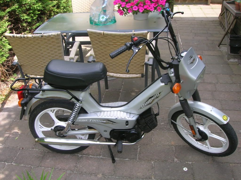

Ik zal mezelf gelijk even voorstellen,
Mijn naam is Bart, ik ben 17 jaar oud en woon in Delft.
Omdat ik samen met mijn buurjongen al jaren sleutel aan scooters vonden we allebei tijd dat we eens moesten beginnen aan snorretjes.
Dit kwam er nooit van tot ik 3 weken geleden langs de brommerboer reed opweg naar huis.
Ik zag daar een zilveren tomos quadro e start staan zonder blok en achterwiel maar wel met kenteken (snor), ook de veringen waren meer bananen dan veringen.
Gelijk de winkel in vragen wat de vraagprijs was, 150 euro voor het hele ding.
Ik ben gelijk naar huis gereden, geld gehaald en terug om hem te kopen.
Mijn buurjongen had nog een blok van een tomos liggen (snor) met alles er op en eraan.
Deze hebben we er smiddags meteen op gezet, ook ben ik gelijk nieuwe veringen en een standaard snel uitlaat gaan kopen (uitlaat die erop zat was gescheurt aan de wiel zijde).
Rond 10 uur savonds zat alles er op, alleen de verlichting en elektrische start nog neit aangesloten.
Ook de vering had er geen zin in..
De dag erna alle elektrische dingen aangesloten, sproeier afstellen.
Ook gelijk een achtervelg gekocht met ketting etc via marktplaats voor 35 euro.

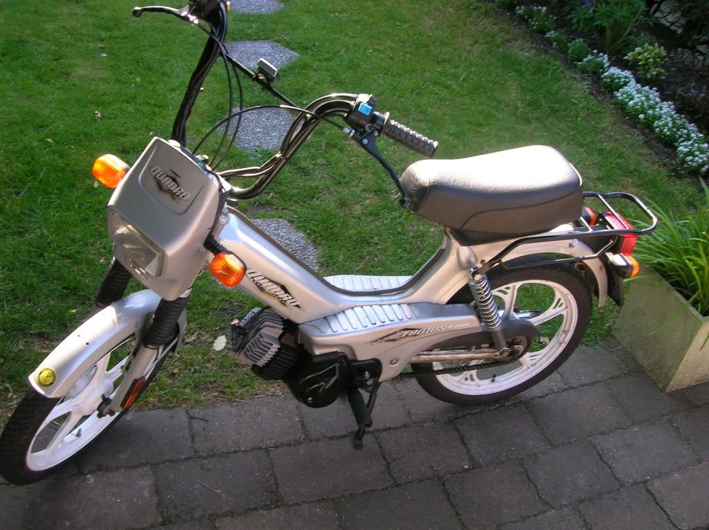

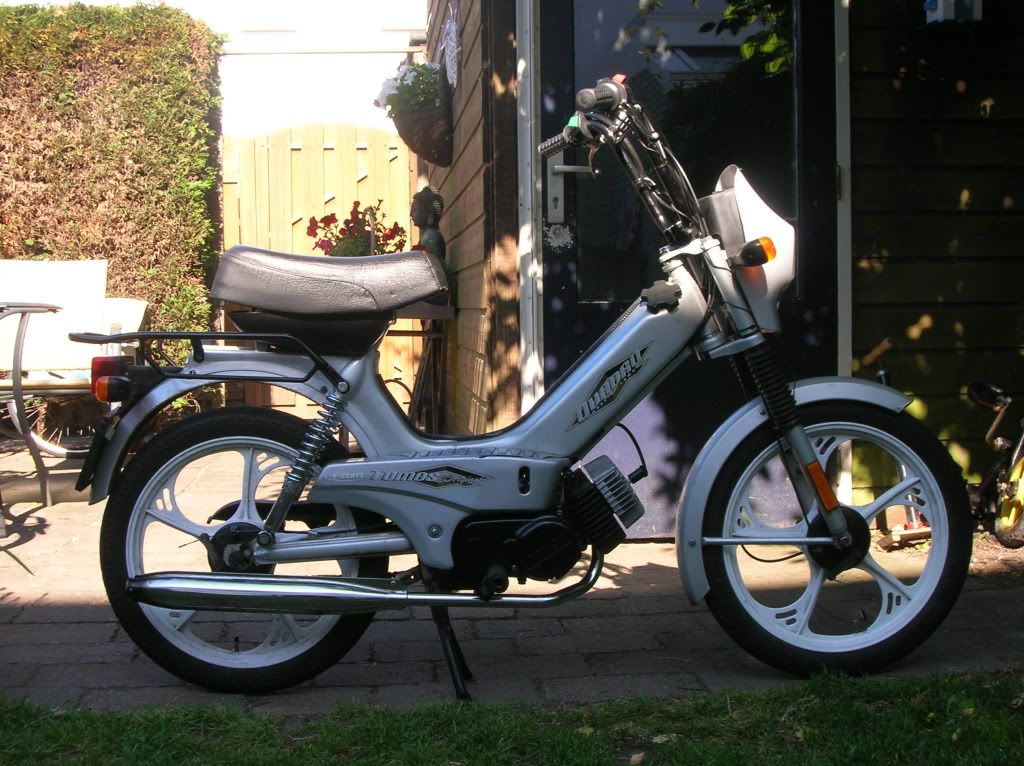

Dit is het resultaat tot nu toe:
Spoiler: show

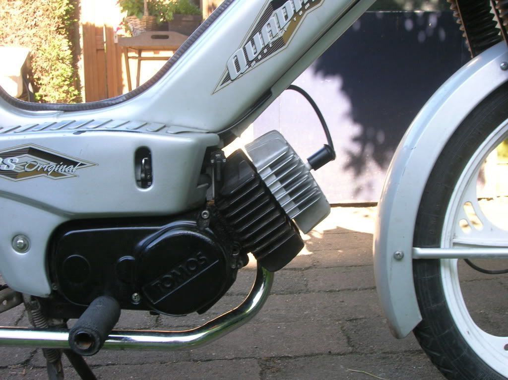

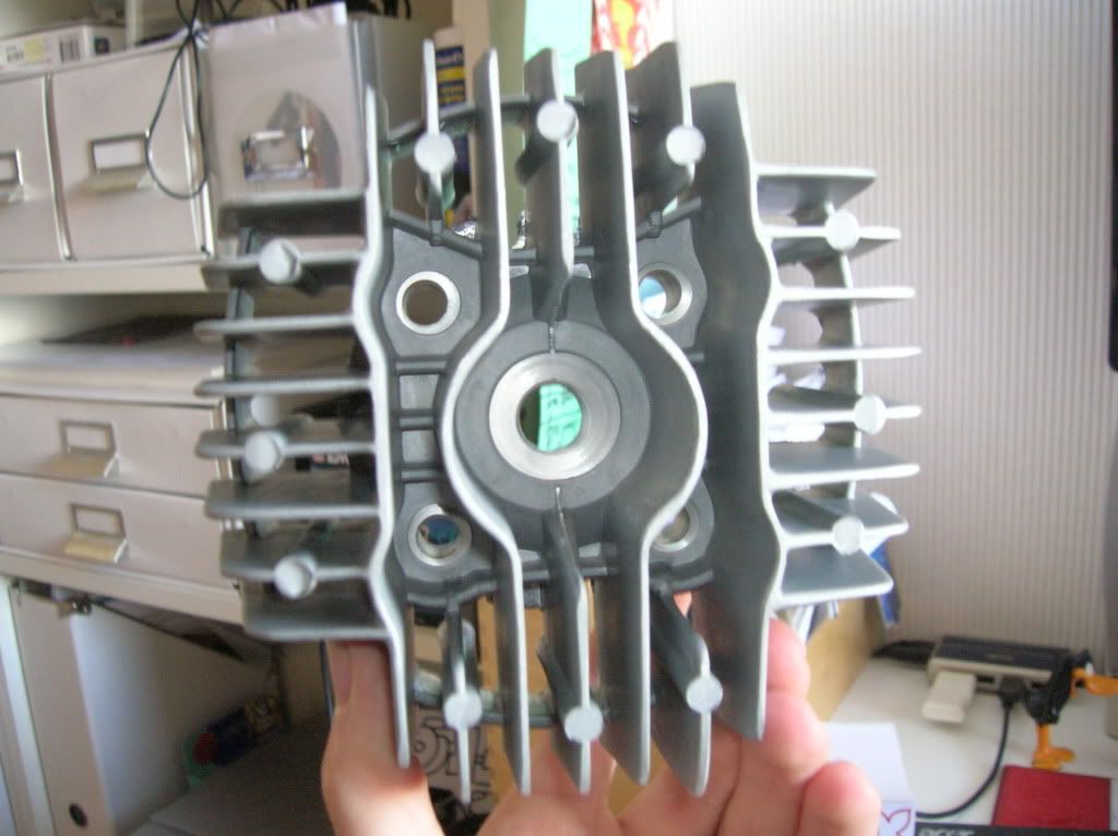

UPDATE 24-05-2011
Eerste onderdeel binnen :D HD kop:
Spoiler: show
UPDATE 14-06-2011
Jaja hd kop, brom zuiger en polini membraan gemonteerd + ingereden :)
Spoiler: show

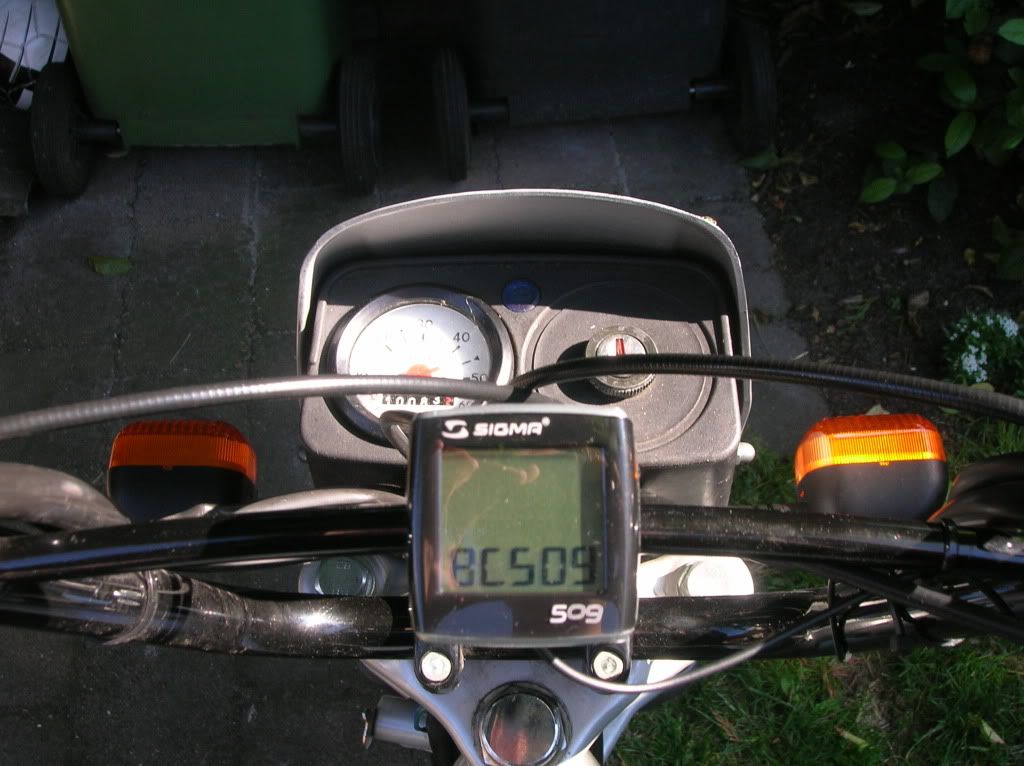

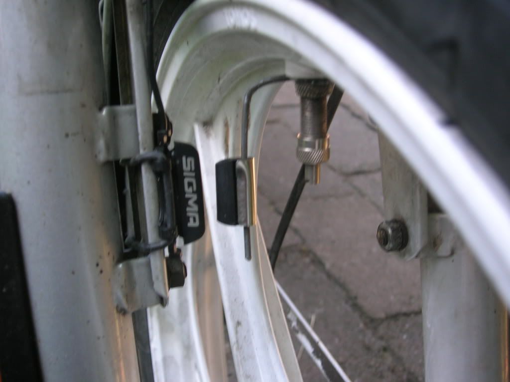

EN omdat ik gek werd van de analoge teller die verkeerde snelheden aangaf :roll:
Spoiler: show

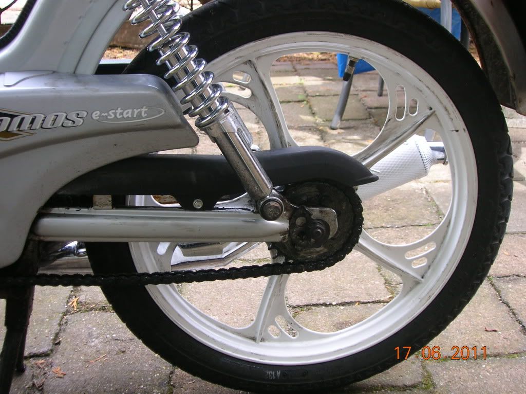

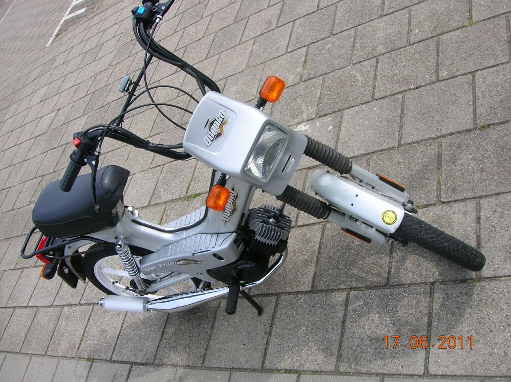

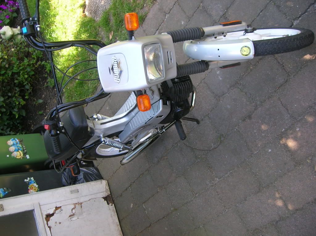

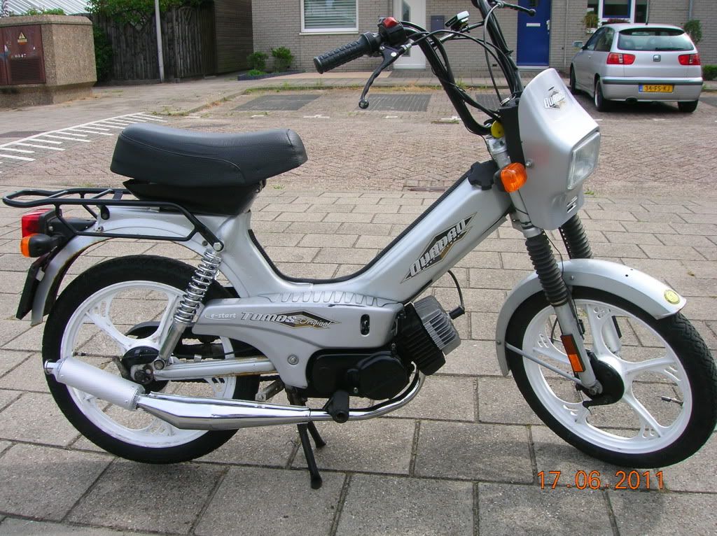

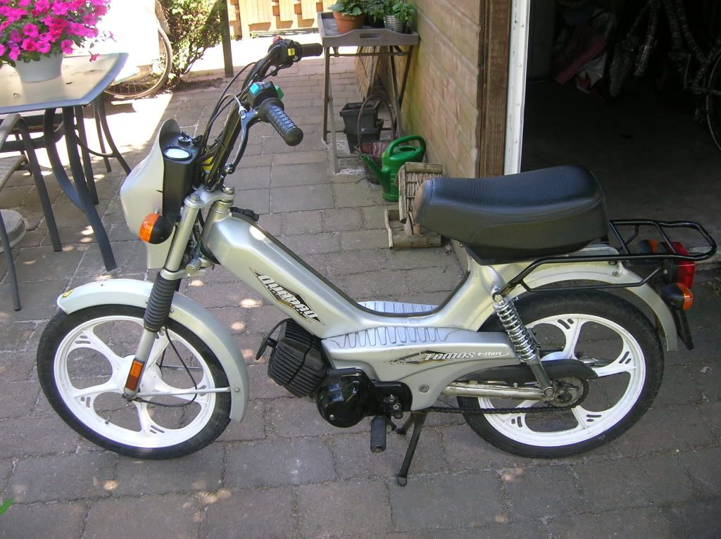

UPDATE 17-06-2011
Brommer even helemaal schoon egmaakt en ketting gesmeerd :mrgreen:
Vooral achterbrug was vies (pikzwart) :lol:
Bullet uitlaatje gemonteerd :) eidnelijk van inhouden op top af + hogere top + trekt beetr door van 1e naar 2e versnelling O+
Beeldmateriaal onderweg :mrgreen:
Vandaag of morgen een nieuwe achterband erop zetten, de band die er nu op zit is mooi glad :lol:
Verder loopt dit brommertje nu perfect naar mijn idee :) tijd om aan de slag te gaan met iets anders, ben van plan om zelf een crossertje in elkaar te zetten.
Laat maar horen wat jullie er van vinden :D goede ideeen zijn altijd welkom :P
