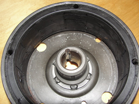

Ik heb een blok met oude carters.

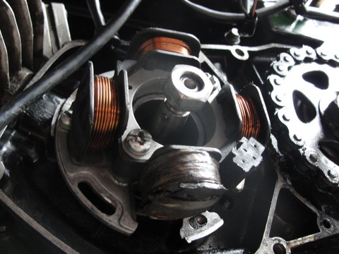

ik heb de grondplaat van 4-spoels elektronische ontsteking zo aangepast dat die erop kan met 2 bevestigingspunten.
als ik t vliegwiel eropzet schuurt die echter langs mn ontsteking, en dan vooral langs de lichtspoel.

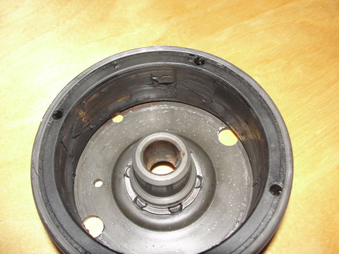

na het vliegwiel nader bekeken te hebben zie ik wel wat beschadigingen aan de binnenkant (stukjes eruit) en ook t kanaaltje in de binnenste ring (weet niet hoe het heet) is beschadigd.
zou het schuren aan het kapotte vliegwiel liggen of aan de combinatie van oude carters met nieuwe ontsteking?

dat "kanaaltje"heet de SPIEBAAN.
Ik vrees dat er ergens iets krom is, dat je de boel niet goed gecentreerd hebt geplaatst of dat je het vliegwiel niet goed met de spiebaan over de spie (dat kleine ronde dingetej) hebt geplaatst

Berichtdoor Mr. Horsepower » 31 aug 2010 18:16
Lijkt erop alsof het vliegwiel er niet goed heeft opgezeten, of dat het het verkeerde vliegwiel was oid.

Je zwarte spoel zal sowieso naar boven moeten.
En je hebt ook sowieso een nieuw vliegwiel nodig.
Koop die eerst, en kijk of het geschuur er nog is.
Kijk ook even of je stator misschien vervormd is ?

ik ben al bezig met t kopen van een nieuw vliegwiel.
ik heb al testgereden (vandaar dat ie toen ook zo geschuurd is) en hij reed verder goed, trok goed op en door.
dat de zwarte spoel onder staat is dus denk ik niet zo'n probleem?
met nieuwe vliegwiel zal ik even updaten, hopelijk kan ik die deze week nog ophalen.

De zwarte spoel hoort wel boven, anders timed die je ontsteking verkeerd om. Was hier ook een gozer die had z'n tomos zo achteruit laten rijden. :lol:

verder heb ik nog even gekeken naar de ontsteking (die volgens bovenstaande posts op zijn kop staat).
het streepje (voor brom of snorstand) staat wel op de goede plek, dus links. kan het zijn dat ik mijn ontsteking dus verkeerd om op de grondplaat heb gezet? hij timed niet verkeerd om, want hij reed gewoon (goed) vooruit.

ik heb eindelijk een nieuw vliegwiel weten te kopen (met dank aan remco124:D), hij rijdt weer als een zonnetje:)
mijn ontsteking staat nog steeds op zijn kop, maar hij timed goed en ik kan hem niet omdraaien in verband met zelfgeslepen bevestigingspunten in de grondplaat dus ik laat het er zo maar bij.
