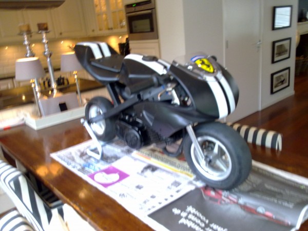

Dit is mijn tomosje. 8)
Kk ga niet teveel typen want daar ben ik gewoon te lui voor ;)
Het is een 95% zelfgemaakte minibike.
Eerst zon chinees 60 euro ding gehad maar dat ging steeds kapot dus die maar uit elkaar geschroefd voor onderdelen.
-bromkop afgevlakt
-uitlaat Proma GP (half lek :-x maar dat spul is met elektrode gewoon niet goed te lassen.)
-Dellorto carburateur (welke geen idee :? ,maar daar is dit mooie forum voor ;))
-spruitstuk uitgeboord naar 14mm
-accu bobine ontsteking.
Iedereen mag natuurlijk alles vragen, dus brand maar los 8).
Eerste dag lassen en slijpen.
even snel de kuip er op gezet. :koning:
Uitlaat eronder gehangen om te zien of hij goed liep.
Proma GP omgelast en zo lek als een zeef :lol:
Bobine van een auto.
Jaja van een BMW!! :evil:
Slechte foto maar het is het afgedaaide vliegwiel. (gebruik alleen het hart)
En zo ziet dat er gespoten en in elkaar gezet uit. O+

Ziet er gaaf uit, wel beter dat er een Tomos blokje onder ligt. Die schijt chinese blokjes zijn zo kapot. :')
Heb er zelf ook 3 gehad (heb er nog 1), misschien dat ik daar ook wel een Tomos blokje onder zet.
Maar het rijd gewoon kut (vooral als je 2,00 meter bent), dus ik denk eerlijk gezegt dat ik hem gewoon verkoop. :lol:
Succes er nog mee.

Waar je wel op moet letten is dat je achter een tandwiel van puch neemt een 15 tands door de versnellingsverhouding van het blok.
Bij puch minibikes zitten ze allemaal rond de 22 tanden maar ik heb 15 ;)

hij is echt vet en dat ferarie logo doet het um :P

Nice ding, denk er ook al een tijdje aan om z'n chinees prut ding te kopen en er dan een tomos blok onder te hangen. Maar dus tandwiel 15 achter van een puch? Hoe heb je dat tandwiel bevestigt, past dat direct op de oude bevestiging van het minibike-tandwiel of heb je het tandwiel erop gebakken?

Ik heb de gewoon 3 gaten in het tandwiel geboord ;) en toen boutje erdoorheen maar door de kracht was de velg kapot getrokken.
Wat je beter kunt doen is de velg van link naar rechts doorboren en er een draadstangetje doorheen maken, heb je meteen de remschijfbevestiging :mrgreen:
Al zou ik geen chinees frame nemen, trekt zo krom.

Super gespoten! veel beter dan die andere lak:P

echt wel mooi hoe hard gaat hij

Die uitlaat = :koning:

Geen idee, nog niet uitgetest moet eerst nog afgesteld worden maar gok op zon 60 gezien de setup.
