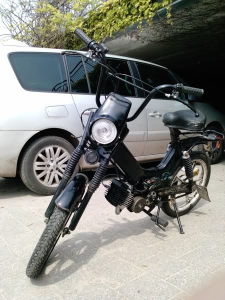

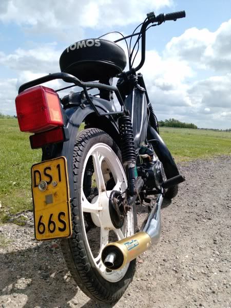

Ik heb vanochtend een Tomos A35 tweedehands gekocht voor 120 euro. Ik kreeg er een nieuwe uitlaat bij een extra blok en nog wat kleine dingetjes. Nou heb ik nog nooit iets gedaan met brommers, nouja nooit aangesleuteld, en ik wil graag jullie mening over hoe ik mijn Tomos zo mooi en goed mogelijk kan maken. En of dit een goede aankoop was of dat ik enorm ben opgelicht.
Ik heb er even op gereden en hij haalt volgens mij wel 45 km/u, dit weet ik niet zeker want er zit geen snelheidsmeter op. O-) Hier onder wat foto's:
Nou dit is hem dan, zoals je ziet zitten er geen zijkappen op (als die zo heten?!)

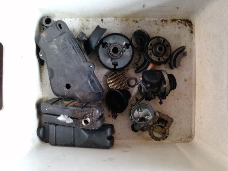

De twee foto's hier boven zijn van de spullen die ik er bij kreeg.

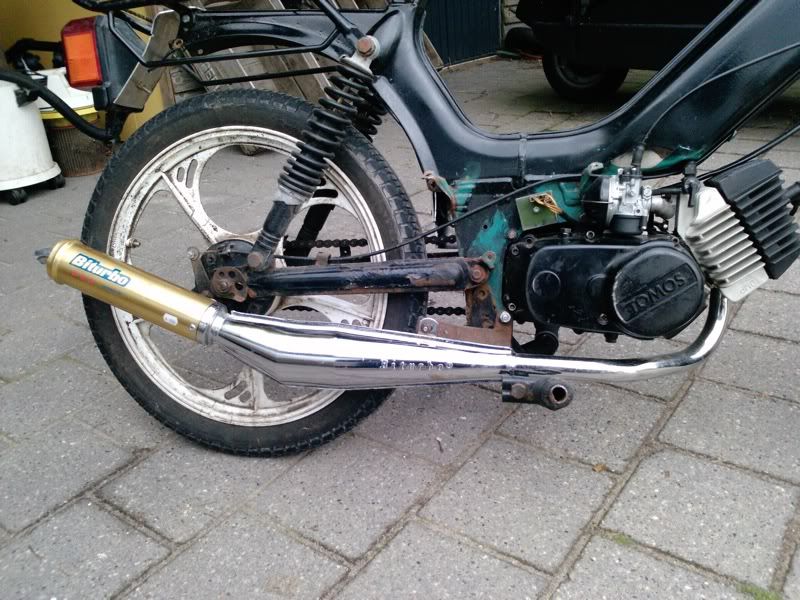

Dit is de uitlaat die ik er bij kreeg, weet iemand toevallig of dit een goede uitlaat is? :')
Nou ik hoop dat ik niet te dom over ben gekomen ( zo maar even een tomos kopen zonder dat je er iets vanaf weet ) :P En dat jullie me tips kunnen geven over het verbeteren van m'n tomos.

Berichtdoor PimW » 13 mei 2010 17:02
Het is behoorlijk verbeund.
Om hem netjes te krijgen zul je wel behoorlijk wat werk hebben. Begin maar met een achterspatbord erop te maken zodat je niet zo goor word als het regent en je kenteken goed monteren. Zoals het nu zit kun je boete krijgen.

Berichtdoor benno0o » 13 mei 2010 17:02
Als hij rijd, zoals je zelf al zegt vind ik de aankoop wel te doen.
Als ik het goed heb, heb je een a3 frame ( leidt ik af uit het extra blok wat je erbij hebt, dit is namelijk een a3 blok ) en uit het feit dat hij de bevestigingspunten van de zijkapjes heeft kromgeslagen om zo zijn carburateur kwijt te kunnen.
De vorige eigenaar heeft hieronder een a35 blok geplaatst icm een membraam cilinder die er van buiten netjes uitziet, wel is naar vermoeden je kickstart lam, dit komt hoogstwaarschijnlijk door een kapotte kickstartveer, is niet moeilijk te vervangen.
. Wel zou ik de cilinder eventjes eraf halen, kijken of dit soepeltjes gaat en of er krassen in de cilinder zit en de zuiger nog heel is.
de extra onderdelen die je erbij kreeg zijn wel een beetje vies :p maar dat zegt natuurlijk niks.
Wel vraag ik me af of er een kenteken bij zit of niet ? zo niet dan moet je hem nog laten keuren wat je ook weer geld gaat kosten.
De roest op de brommer moet er nog wel vanaf te halen zijn mits je de brommer goed schuurt of met staalsponsje :p.
De vraag over hoe je hem zo mooi mogelijk kan maken verschilt per persoon.
Ik vind een mooi gespoten frame met hoogglanslak, en verder chromen onderdelen zeer mooi, maar anderen vinden mat mooier.
Ook kan je zelf nog kijken voor een uitlaat als je de biturbo niet mooi vindt, en ook niet voor prestaties gaat kan je er één naar keuze kopen.
Voor het verbeteren van je tomos is het handig als wij van jou te horen krijgen wat de huidige setup is. denkende aan:

Tevens kan je een booskijker, andere vering, langere voorvork, ander zadel ( een banaan ), lexus achterlicht etc. aanschaffen.

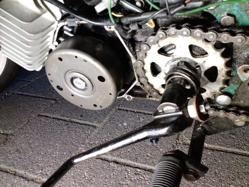

Kan je nog een foto posten van je blok van de linkerkant, je hebt 1 foto van die kant en ik vind het eruit zien alsof hij scheef staat. :p

Wat zijn de prestaties van mijn huidige uitlaat?
Huidige setup:
Sproeier: staat die ergens of had ik dit moeten horen van de vorige eigenaar?
Carburateur: het zelfde als sproeier..
70 cc: Ik weet dat het een 70 cc is en ik ga er vanuit dat het een tomos blokje is.
uitlaat: bi-turbo :koning:

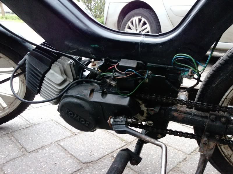

Berichtdoor Sebastiaankl » 15 mei 2010 11:26
Het blokje ziet er goed uit, zo te zien een van de nieuwste types. Soort carburateur staat hier:
Inderdaad even je kenteken goed bevestigen al wil je geen gezeik met de politie. Achterspatbordje zou ook wel beter staan.

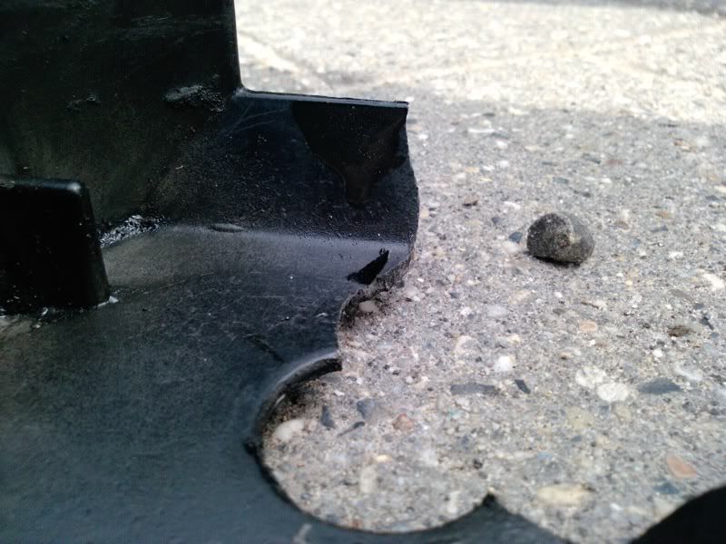

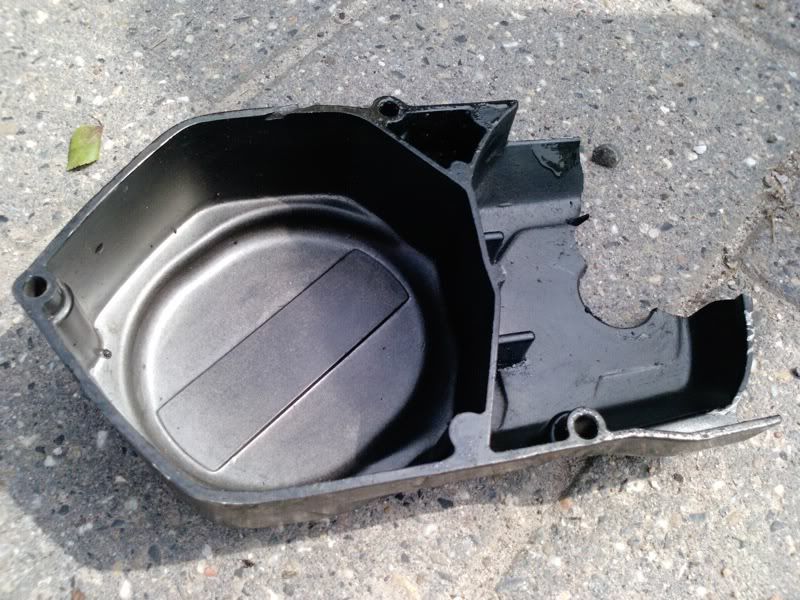

Als ik zo naar je foto's kijk, zie ik dat de linkercarterkap kapot/bewerkt is, normaal hoort hier gewoon 1 gat in te zitten waar de kickstartas doorheen gaat, maar bij jou lijkt er een inham uit gezaagd te zijn. Zou je is een foto kunnen maken van de binnenkant van je linkercarterkap (die je er dus voor de laatste foto af hebt gehaald). Je kickstart veer is dat ding dat daar zit:
Deze is duidelijk niet meer goed. Normaal hoort deze veer aan je kickstart bevestigt te zijn en achter een uitstekseltje in de binnenkant van die carterkap te blijven hangen, zo veert je kickstarter terug na het kicken. Vandaar dat ik even voor een foto van de binnenkant van je carterkap vraag, om te kijken of het nog mogelijk is de veer goed te bevestigen.
Hoe rijdt en start hij verder? Start hij in 1/2/3 keer kicken? Rijdt hij in een keer door naar de top? Schakelt hij goed over? Maakt hij nog rare geluiden?
Blokolie is misschien ook wel handig even te vervangen, weet nooit wanneer dit voor 't laatst gedaan is, en is een kleine moeite en kost niet zoveel.
Qua opknappen moet je jezelf even afvragen of je zin hebt om hem te spuiten. Even spuiten doet namelijk al wonderen. Heb je geen zin om hem te spuiten, kan je bijvoorbeeld met een zwarte lakstiftje de ergste plekjes bijwerken. Stickers helpen vaak ook al hem er een stuk beter uit te laten zien, kost je 10 euro ofzo voor een velletje met alle stickers, even bij je bromboer kijken of anders bestellen.
Zou je ook even een foto kunnen maken van je voorvork, van voren?
Je blok lijkt inderdaad wel goed te hangen, alleen je voetsteuntjes hangen ver naar beneden. Dat ding onder je blok waar je voetsteuntjes aan bevestigt zitten hoort tegen de onderkant van je blok aan te zitten, en je voetsteuntjes horen dus boven je uitlaat te zitten.
Heb zelf verder geen ervaring met de uitlaat, dus prestaties ervan weet ik niet.
Hij ziet er inderdaad best verbeund uit, maar daar was de prijs dus ook naar. 120 Euro voor een rijdende Tomos met kenteken is een koopje.

de carterkap is inderdaad behoorlijke verkloot :lol: ik hoef nu in ieder geval de kickstart niet los te maken om de carterkap er af te kunnen halen :P
Ik hoop dat je dat kleine uitsteekseltje bedoelt. Dat de vorige eigenaar niet die hele kap heeft gesloopt.

Nu heb ik wel 1 probleem, wat er eerst nog niet was. Als ik gewoon met de tomos aan de hand loop zonder hem te starten ( met starten heb ik nog niet geprobeerd ) loopt het achterwiel vast. Als ik dan 1 meter naar achteren loop loopt het achter wiel weer vast. Ik hoop dat jullie begrijpen wat ik bedoel. Ik denk dat het aan de ketting ligt maar heb tot nu toe nog niks gevonden.

het is niet alleen dat uitsteekseltje ;( , er is een heel stuk uit je carterkap

hoe bedoel je? Zit dat uitsteekseltje waar de kickstartveer achter hoort er niet meer op ? Want ik snap wel dat de carterkap er niet zo uit hoort te zien.

Ik zou indd de velgen spuiten en roest bijwerken buddyseat achterspatbord endie kap van voren eraf halen die is niet van een tomos :P
Die veer is volgensmij kapot en een een andere kap halen 2e hands op het forum ofzo
Zo zou de kap eruit moeten zien:
en in die kap zit een messing ( of welk metaal dan ook ) plaatje waarachter de kickstartveer zich moet haken.

Ik ga vandaag bezig met de elektronica, dat is 1 grote puinhoop.

hmm.. oké dan moet ik opzoek naar andere. :shock: De elektronica is ondertussen al redelijke gefixt. De lichten doen het in ieder geval. Net als de toeter, maar deze klinkt zo kut dat je hem nauwelijks hoort als je rijdt.
