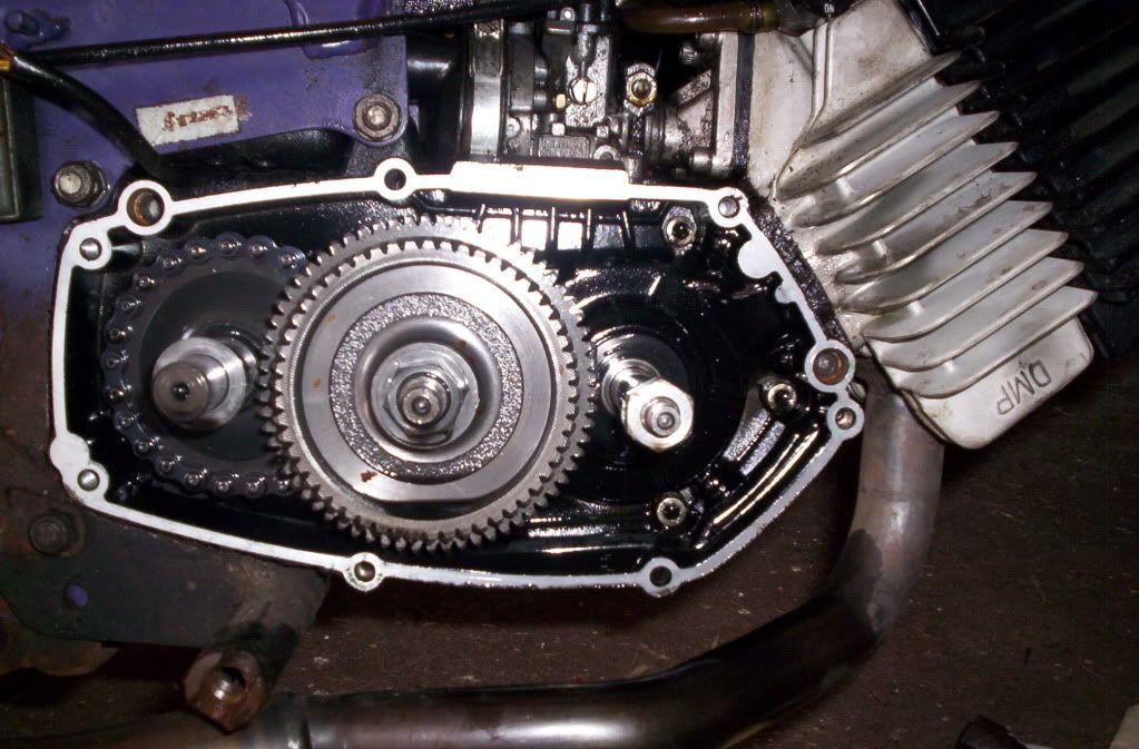

Als je brommer stil blijft staan als je gas geeft en hij maakt dan ook nog veel toeren kan het maar aan twee dingen liggen.
Of je koppeling slipt, of je ketting ligt eraf.
En dat kan dan je carter ketting in het blok zijn of je gewone ketting maar dat kan je zien als je er naar kijkt.
Verder geef je aan dat het achterwiel wel draaid als het van de grond is wat des te meer duid op de koppeling, en ik heb expres in het begin niet gereageerd omdat ik al wist dat het een groter probleem was en je niet teleur wilde stellen.
Maar het is vrij duidelijk wat er hier aan de hand is, je zult een nieuwe koppeling moeten zetten wat op zich niet zo een grote reparatie is dus dat valt dan weer mee.
Je draait de moer er af en dan kan je zo het geheel er af pakken, dan vervang je het met een goed exemplaar en je probleem is opgelost.

Ik zie vandaag pas de laatste paar berichten, maar ik had nog een paar foto's gemaakt, aangezien daarom gevraagd werd:
Berichtdoor tomostefan » 29 apr 2010 17:26
Dan is je VTW keering lek niet die van je krukas hoor :P
