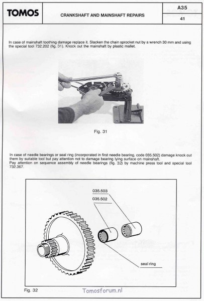

Berichtdoor shadowranger » 29 mar 2010 16:48
1 van de naaldlagers in het middelste tandwiel (carter) waar de kickstartas doorheen loopt heeft ook een sealring. Die kan ook lekken. Check de werkplaatshandleiding er maar op na.

Berichtdoor shadowranger » 30 mar 2010 09:48
@ Marijn8888: Die link is idd voor de gebruikshandleiding van de Revival, maar niet het werkplaatshandboek.
Hier is de juiste link naar de werkplaatshandleiding
Tevens het plaatje waar ik op doelde:
Het gaat dus om de linkse van de 2 naaldlagers, die zitten in het tandwiel waar ook je kettingwiel op vast zit. Deze kunnen geperst worden door je bromboer.

maar het lijkt er dus op dat ik dit niet zelf kan doen (als het geperst moet worden, vreemd gereedschap). Ik wil het ook best door de dealer laten doen, als ik hun gewoon mijn losse blok geef, hoe duur wordt het dan denken jullie om alleen die sealring te vervangen?
