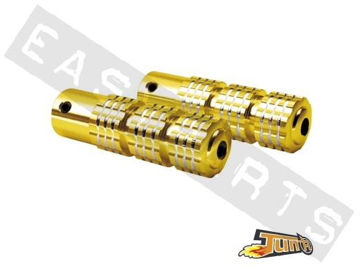

Nu is mijn probleem:
Ik heb nieuwe voetsteuntjes gekocht deze :http://www.easyparts.nl/showarticles_in ... -351-2365/
en heb nu de standaard er nog op.
Hoe krijg ik mijn nieuwe er nu op ?
Alvast bedankt!

Het zijn ook geen Tomos voetsteunen. Je zal dus zelf iets in elkaar moeten beunen.
Weet niet of je een beetje handig bent?

Zoals ik het zie passen deze niet op je Tomos.
Tenminste, ik denk dat jij het over de bestuurders voetsteunen hebt? Die zien er namelijk zo uit: Afbeelding
Die bevestig je met een bout aan het subframe dat aan je frame gebout zit.
Gaat het over die opklapbare stuentjes dan zou je die los moeten halen bij het asje (waar hij dus opklapt) en kijken of die nieuwe ertussen passen.
Ik zie op easyparts ook niet staan dat deze passen op Tomos dus ik vraag het mij af...
Mochten ze niet passen zou je een stalen plaatje kunnen maken waarop je ze schroeft (of laten maken). Dan passen ze zeker.

Klopt ik heb het over de bestuurders steuntjes.
en ik denk inderdaad dat ik zelf maar wat moet maken...
Opzich vind ik het dan wel raar van easyparts want ik had een mail gestuurd , met de vraag of ze pasten.
en hij zei : ze zijn universeel dus als het goed is passen ze.
Jongens, heel erg bedankt voor de hulp en tips.
enne verdere opties hoor ik graag..;)

Volgens mij denkt iedereen te moeilijk. Dit gaat net als replacement handvatten op de bestaande metalen voetsteun. Dit betekent dat de rubberen delen eraf moeten en de nieuwe "hoezen" er overheen geschoven worden en geborgd met een schroef (??).

Dan zouden ze hol moeten zijn en van gelijke diameter als het staal onder de rubbers op de Tomos.
Maar het lijkt mijn dat ze horen te scharnieren om die boutgaten. Iets voor de TS om uit te zoeken/bekijken want dat lukt me zo niet van dat ene plaatje.

Deze voetsteuntjes dus voor mensen die de link niet willen aanklikken. Volgens mij kijk je hier tegen de buitenkant aan. De zwarte rondjes links zijn inbusstelstiften waarmee je de voetsteun kan vastzetten op de oude steunen. Ik weet dat deze hol zijn.

Dus je kan gewoon de oude rubbers eraf halen (of eraf snijden) en dan gewoon die gouden steuntjes erop 'schuiven' en borgen met een schroef/bout

Ik heb het anders opgelost:
Ik heb 15 cm lange schroeven door de nieuwe voetsteuntjes heen gedaan ( Namelijk hol van binnen )
en in het frame gedraait..
Zo zijn de origenele ook gewoon heel gebleven , en het is ook nog stevig ook.
bedankt voor de hulp!
