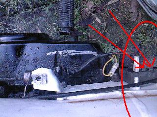

Berichtdoor v_tosje » 22 jan 2010 20:24
Hey,
Hier zijn de foto's die ik genomen heb van het gebeuren..
Hoop dat jullie hier wat aan hebben..
Alvast bedankt, Vince
Tomos verkocht!
Rieju RSE!!
Waar kan ik mijn brevet voor laagvliegen behalen?!!!
Berichtdoor shadowranger » 23 jan 2010 09:51
Ik zie al een probleem met je spanningsregelaar. Ik heb het omcirkeld op de foto en 2 pennen aangemerkt waar gele draden op horen te zitten. Nu lijkt het wel of er een soort by-pass is gemaakt buiten de spanningsregelaar om.
