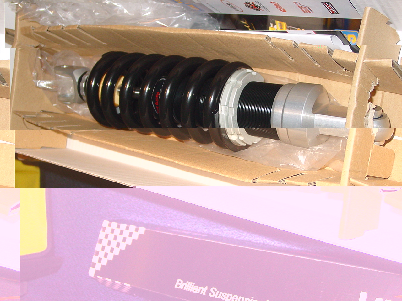

Toen besloten dat de lekke en vooral erg slechte vering niet meer afdoende was voor het crossen dus nieuw spul van Wilbers gekocht.
