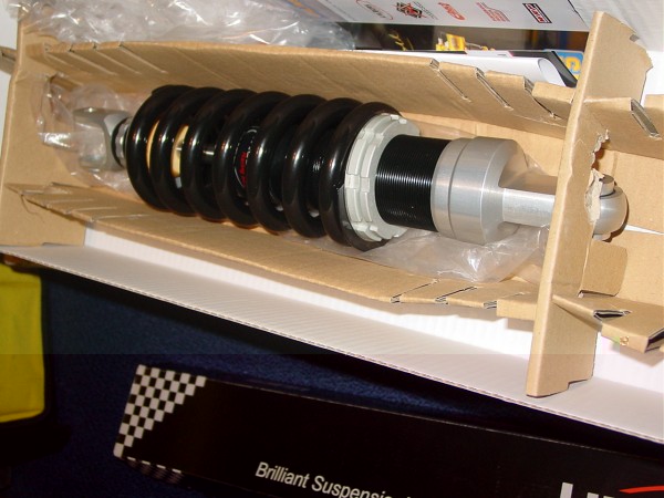

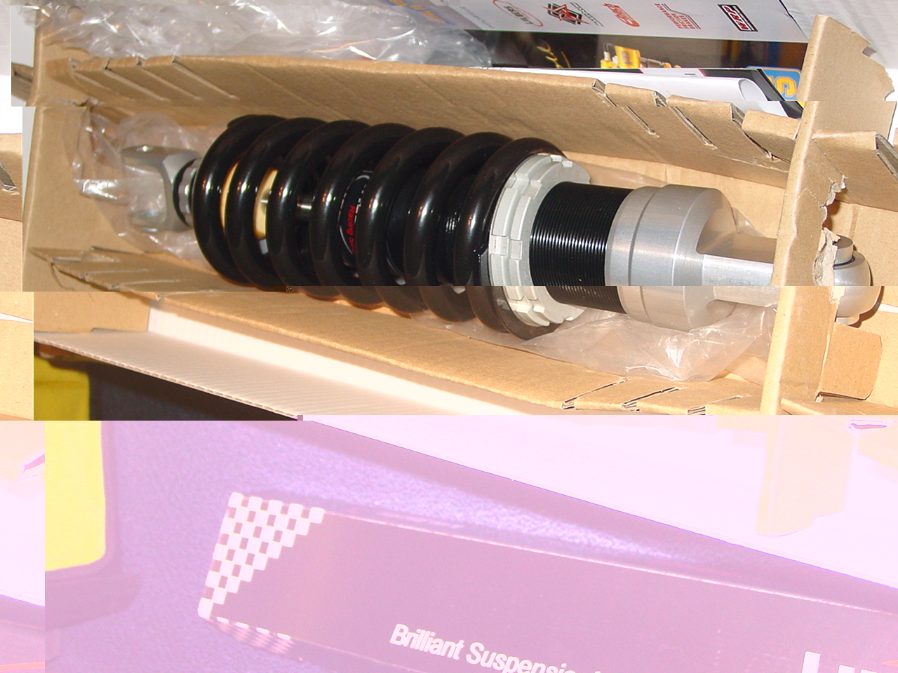

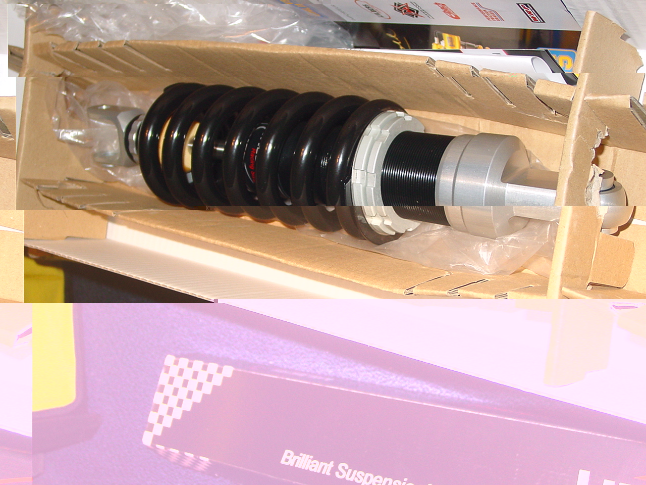

Berichtdoor PimW » 09 feb 2010 19:18
Nieuw spul op de mat:
Ook nog Wilbers progressieve voorveren, olie en nieuwe keerringen. :D O+
Zal ook nog wel weer es wat fotootjes maken, is alweer eea aan veranderd.
