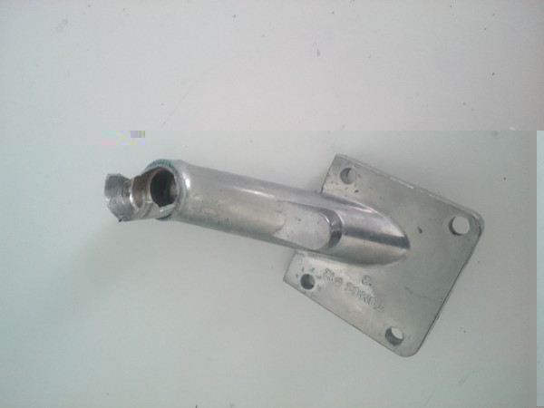

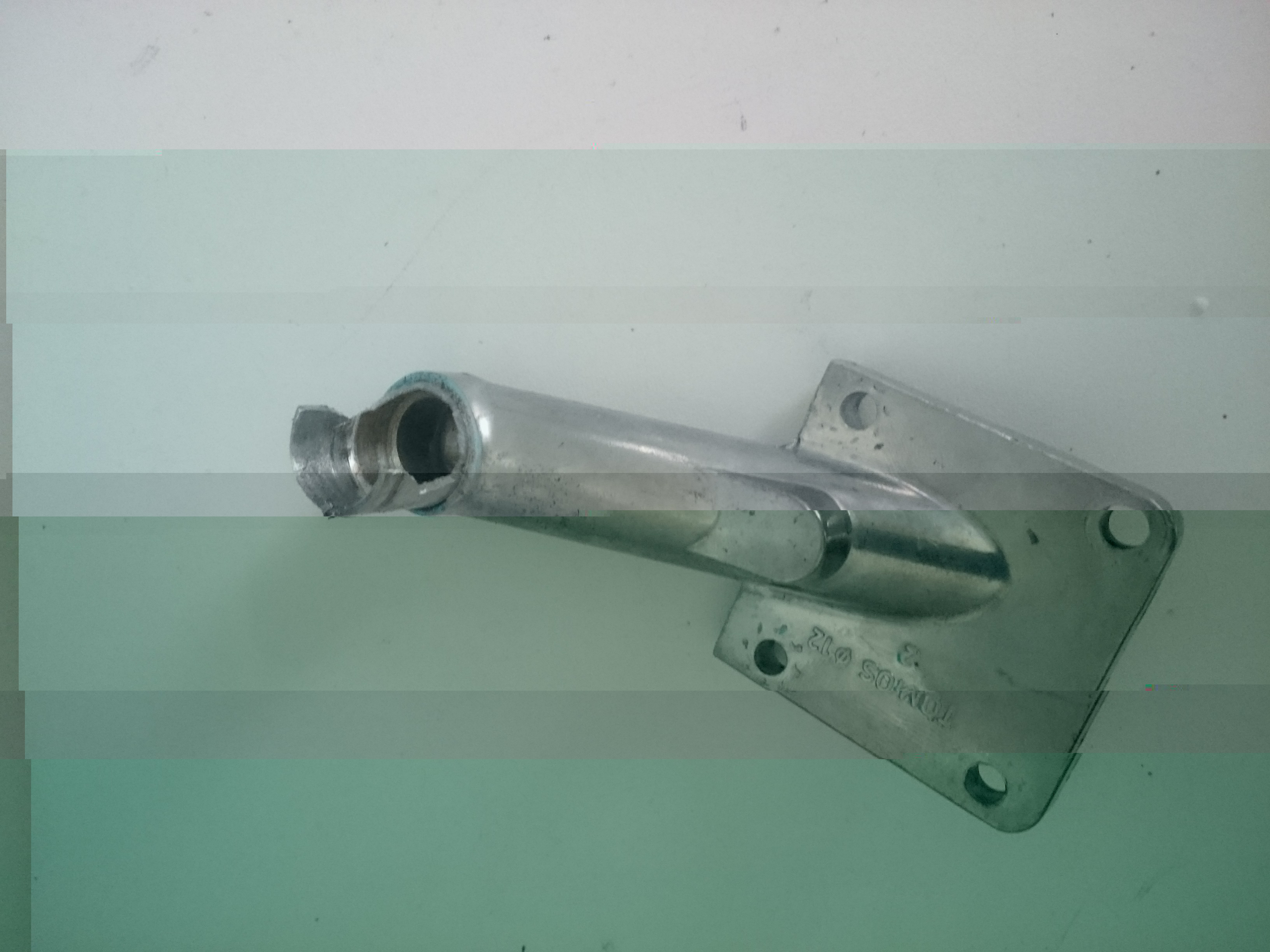

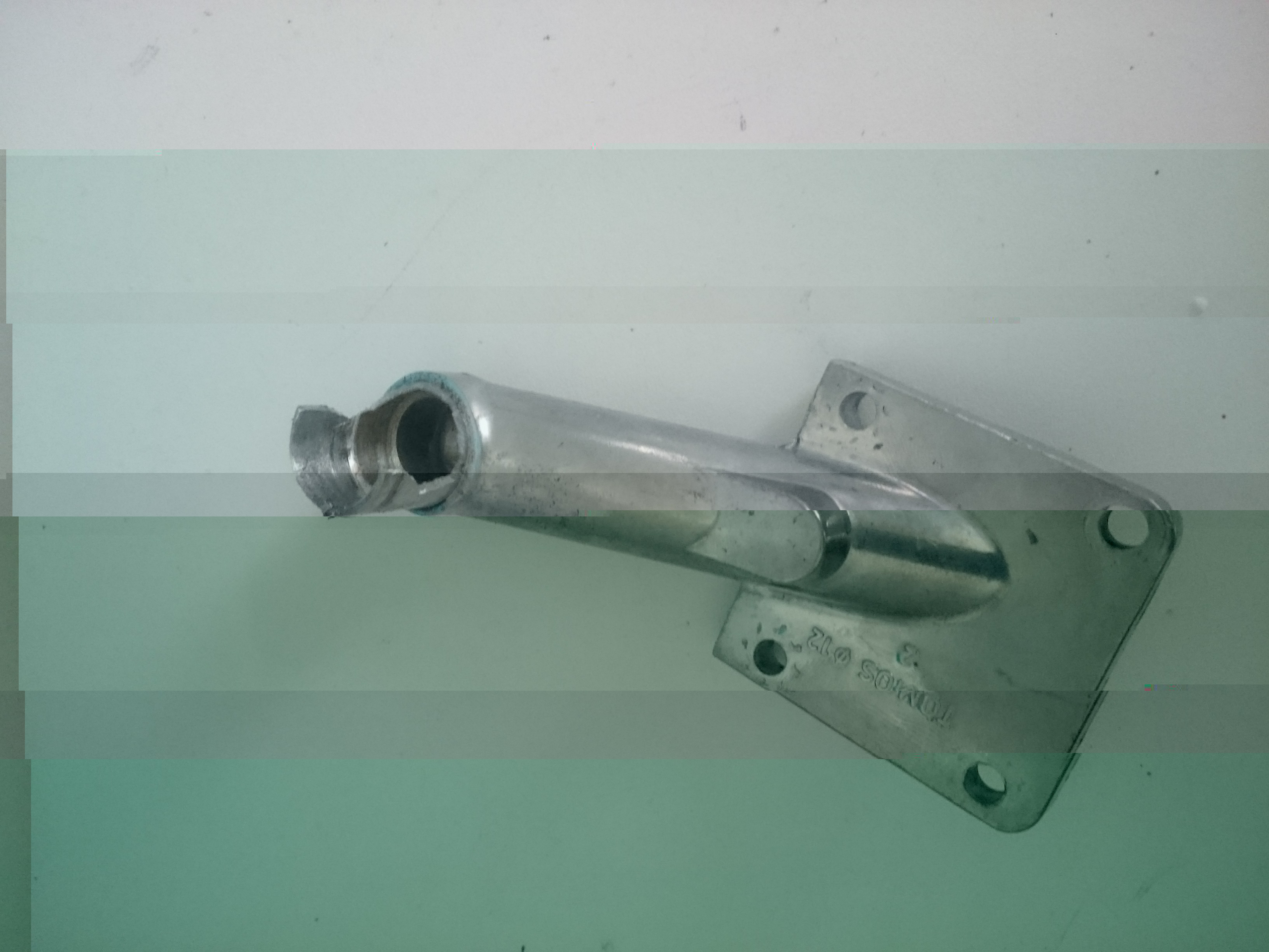

Berichtdoor Gerard. » 01 mar 2016 11:10
Het spruitstuk is volledig opgeboord naar15mm.
Andere heeft het niet overleeft bij het uitboren van de prop restanten.
Berichtdoor ief » 01 mar 2016 11:42
oeps, goed dat je er een paar had Gerard ;)

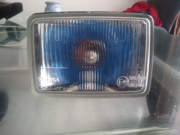

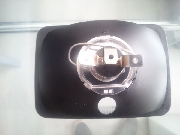

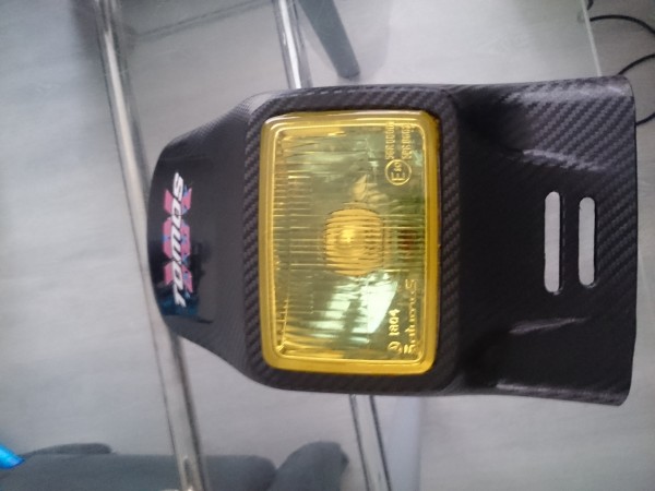

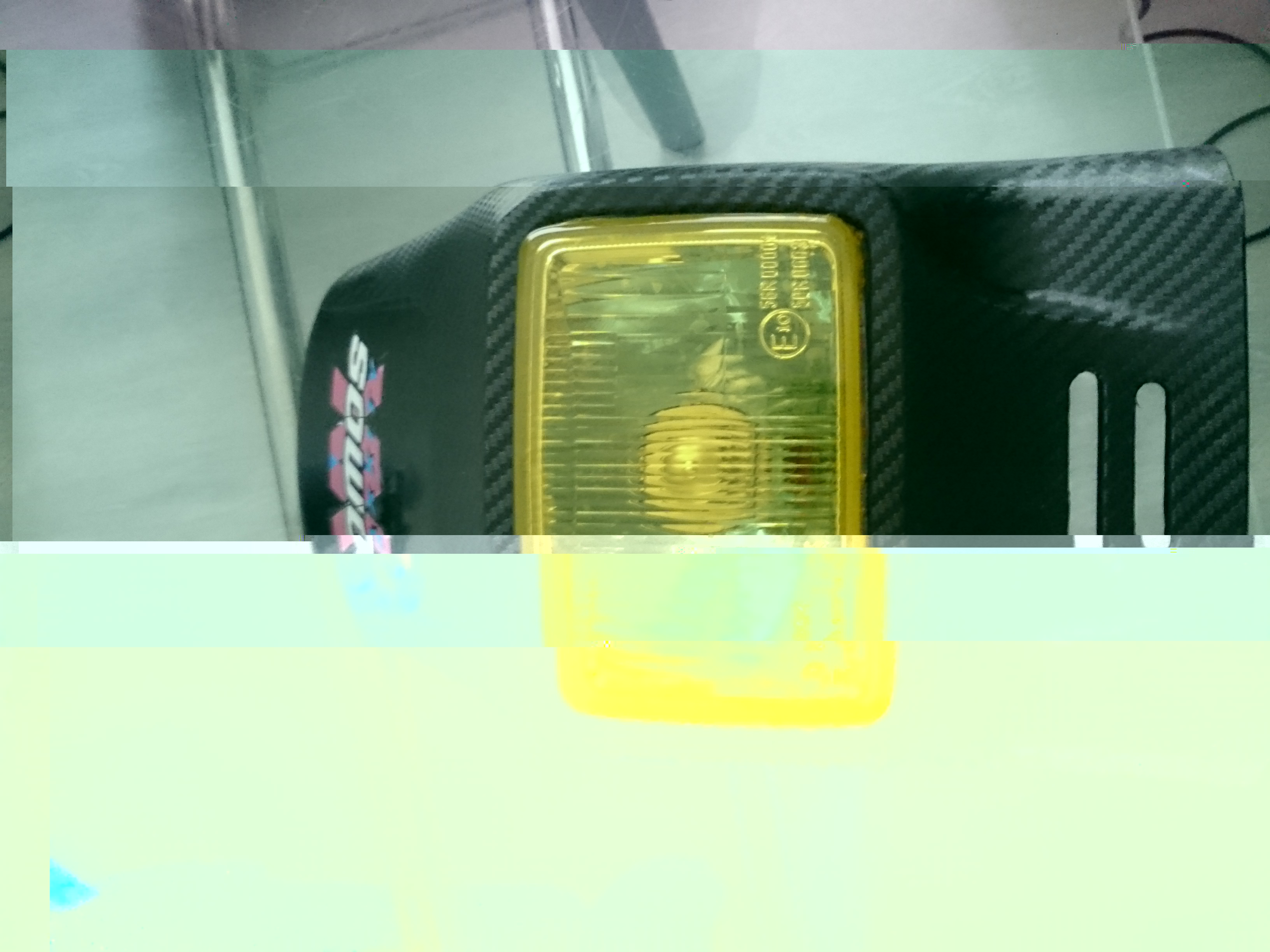

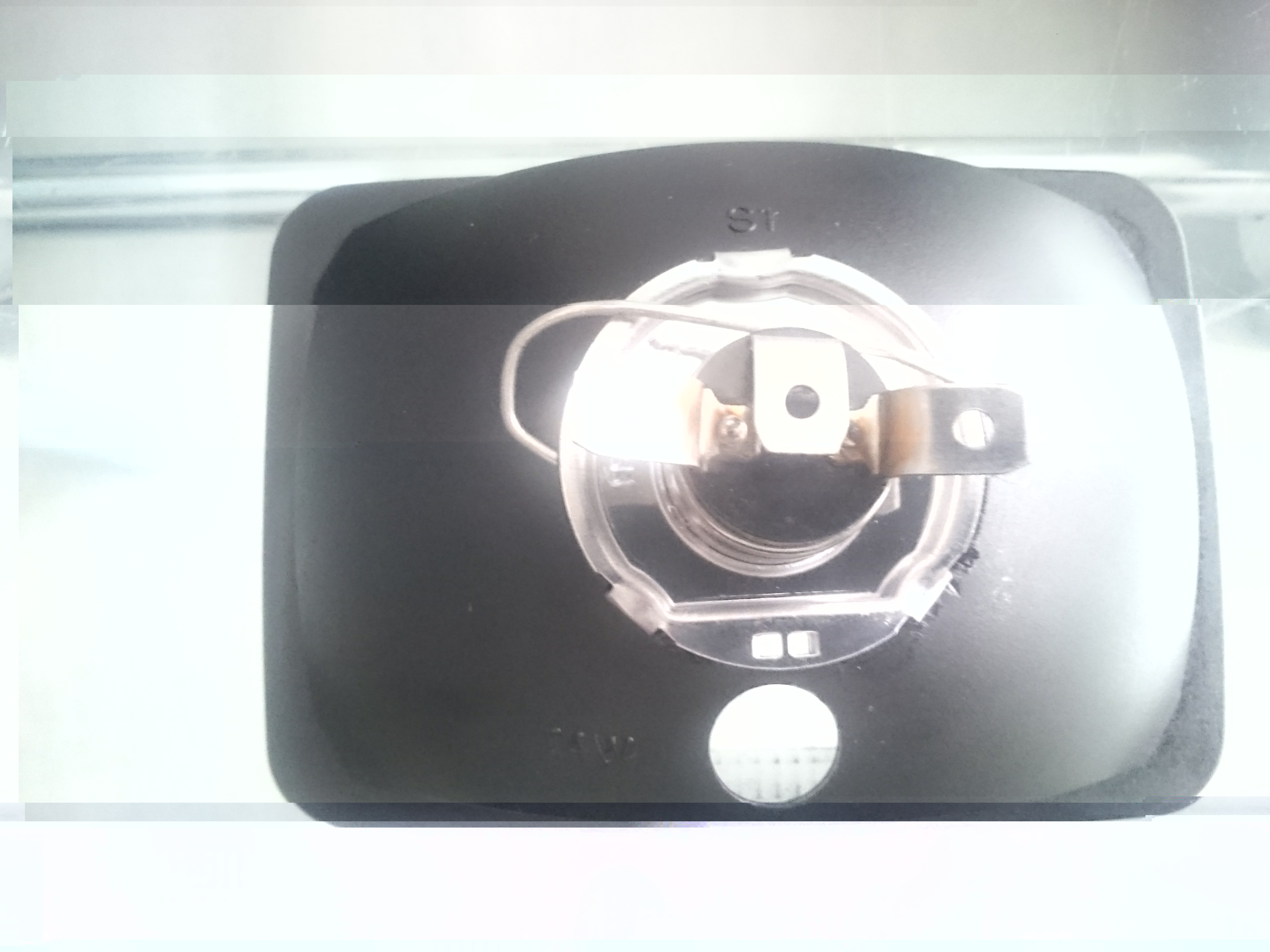

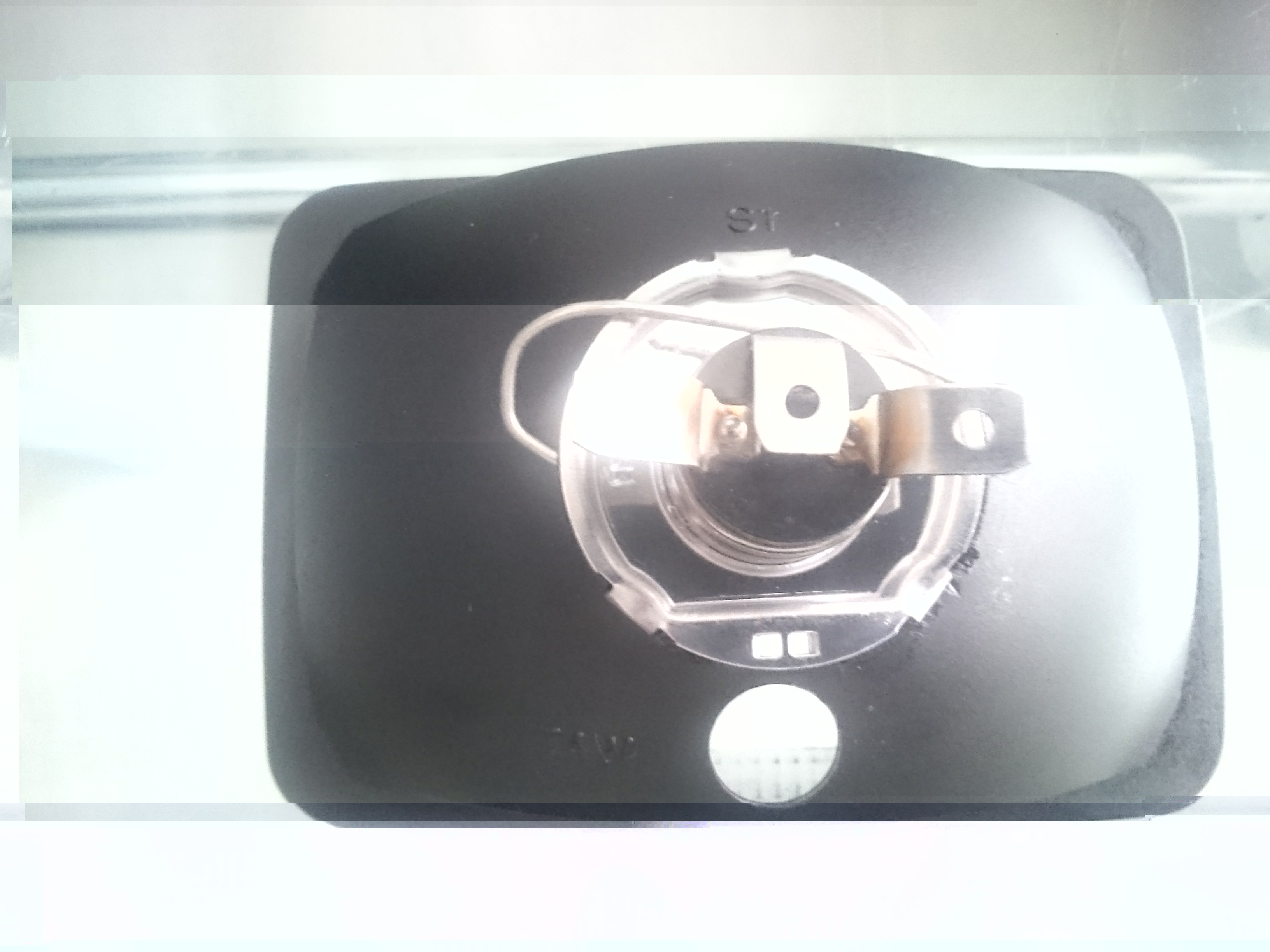

Berichtdoor Gerard. » 01 mar 2016 14:34
Hier nog een foto van de h4 ombouw.
Of de gele koplamp folie blijft weet ik nog niet :p Had ik toch nog liggen van mijn mistlampen.
Nu ook opzoek na het grootlicht lampje in de cockpit, 12v2wL3... Niet te vinden natuurlijk...
Ook nog een rol carbon folie over dus... Helaas ging het bij de tekst niet helemaal goed. Dus beetje crea bea en kan er wel aan wennen
Berichtdoor ief » 01 mar 2016 22:05
Vind dat carbon eigenlijk wel kunstig gedaan.

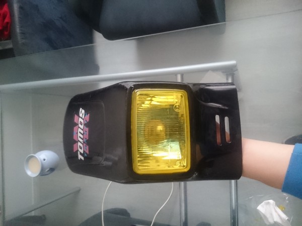

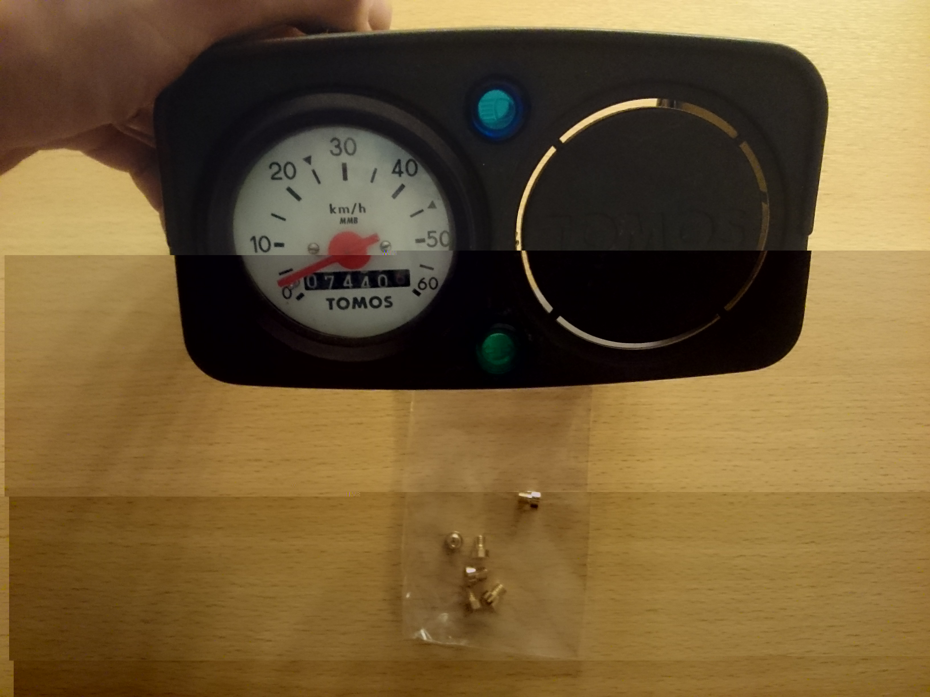

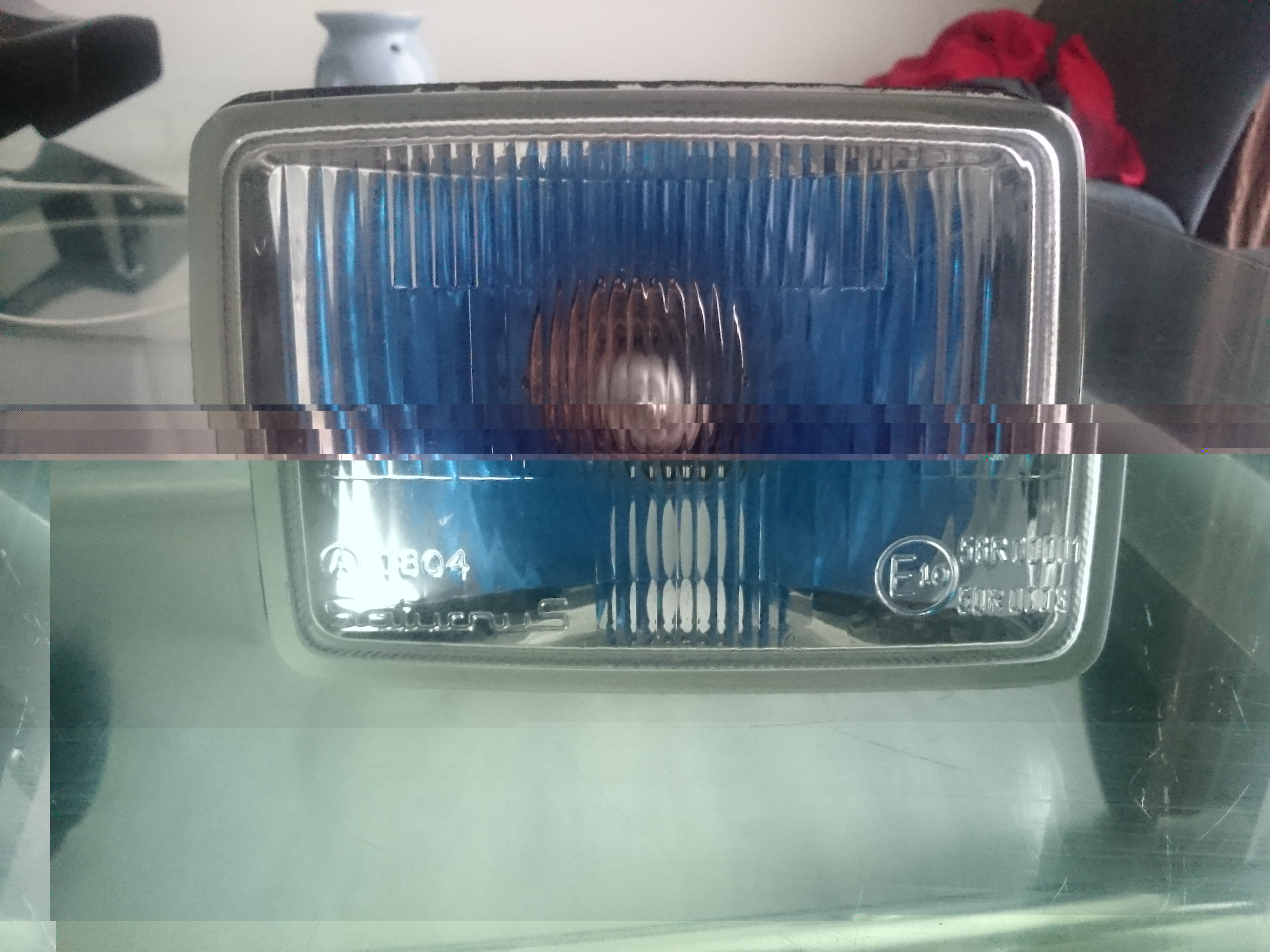

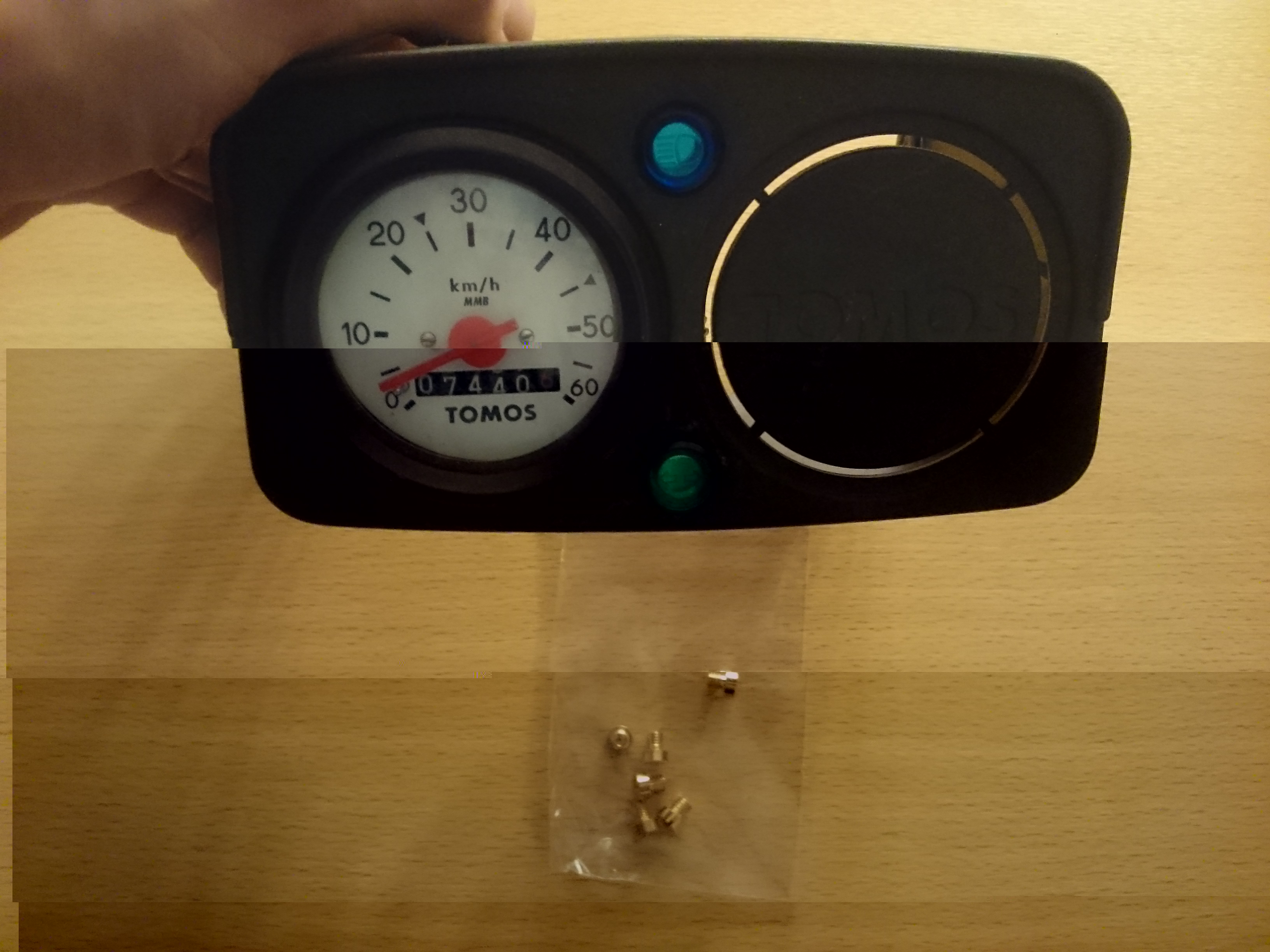

Berichtdoor Gerard. » 02 mar 2016 19:19
De spoeiers en blauwe/groene licht dopjes binnen...
Nu is het alleen nog wachten op de boortjes, en wat ledjes
Berichtdoor ief » 02 mar 2016 19:39
Zou een toerentellertje daar nu niet leuk naast staan? Wordt mooi!
Gerard.
Berichtdoor Gerard. » 02 mar 2016 19:49
Toerenteller? Bestaan die dan voor een tomos? Haha
Zit zelf te denken aan een contact slot, al vind ik hem daar dan best lomp staan zo door de tomos letters heen

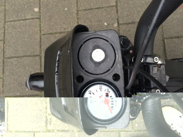

Berichtdoor kinderbrueno » 02 mar 2016 22:38
Zo'n elektronische toerenteller?
Contactslotje komt er dan ongeveer zo uit te zien:
(ja ik moet ook nog gekleurde glaasjes hebben)

Heb ook ergens een foto voorbij zien komen. die had het contactslot op het balhoofd, op de plek van de centrale moer.

Berichtdoor kinderbrueno » 03 mar 2016 19:29
Die foto was waarschijnlijk ook van mij: http://forum.tomosforum.nl/download/fil ... &mode=view
En nee, stuurgedrag is niet veranderd. Wat voor schuim heb je trouwens besteld? Ik heb gewoon het schuim van een citta gebruikt, was een euro of 4.
