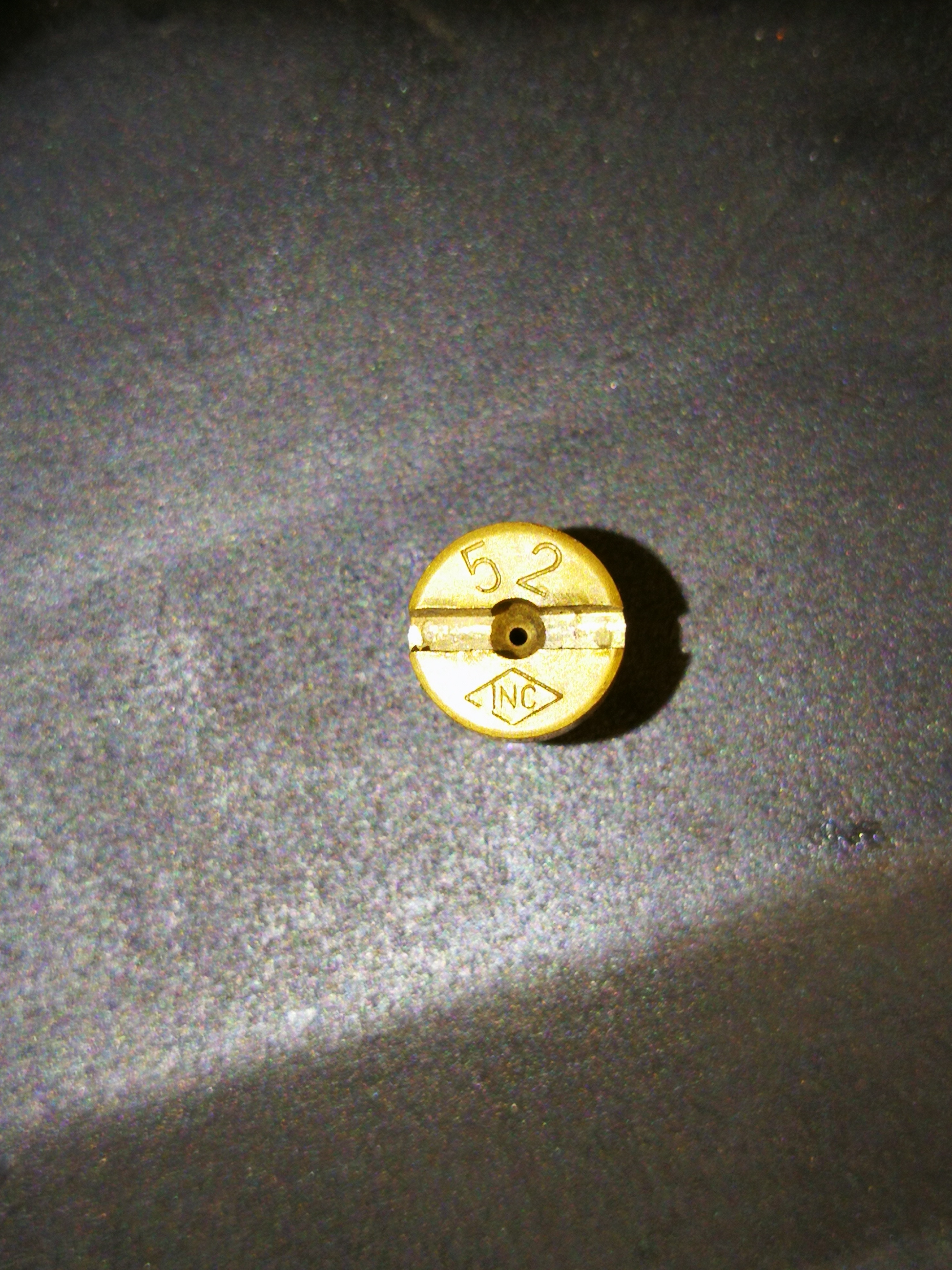

dus Fons ik kijk even of er bij mij een 52 diamantje in zit maar als het verhaal van deze meneer klopt is 52 dus altijd imitatie maar jouw schema zegt iets anders zal ik er maar wat bij hem bestellen hij zal ze wel via briefpost versturen bij anderen 6,95 heb al zoveel geld en tijd in het "ding" gestoken😂
Hans54
Berichten: 43
Berichtdoor Hans54 » 07 mei 2021 16:17
Dag er zit een 52 in, kop nagetrokken start goed opchoke goed optrekken zonder choke, slecht trekken in elkaar zakken, afslaan maar direct startten zie foto
origineel 52
Berichten: 3980
Berichtdoor fons716 » 07 mei 2021 17:48
Je zal iets groter moeten.

Berichtdoor ief » 10 mei 2021 10:40
Hey, wat grappig.
Vroeg ik me al even af als fons zijn sproeiervergelijking laat zien. (die nogal een groot verschil liet zien tussen origineel een aftermarket sproeiers in mijn beleving)
Hoeveel van die aftermarket sproeiermakers zijn er eigenlijk en hoeveel verschillen die onderling?
En hier staat gewoon netjes een merk bij, Nuraku is in de afgelopen jaren best een redelijke speler geworden uit Taiwan.
Berichten: 3980
Berichtdoor fons716 » 10 mei 2021 14:59
Dellorto heeft de gewoonte ontwikkeld om "gekalibreerde onderdelen" zoals vlotternaalden, sproeiers, sproeiernaalden, naaldsproeiers enzovoorts te voorzien van het ingeslagen INC logo.
