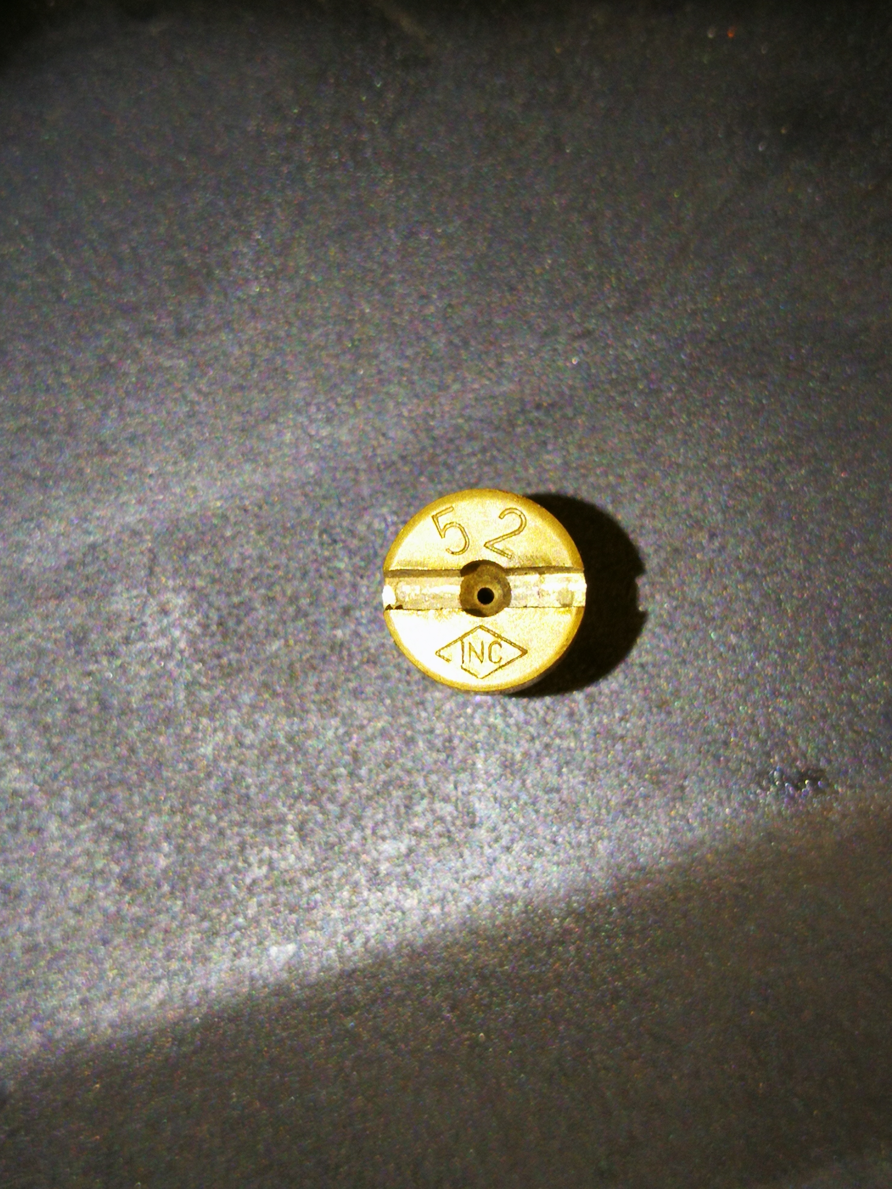

Dag er zit een 52 in, kop nagetrokken start goed opchoke goed optrekken zonder choke, slecht trekken in elkaar zakken, afslaan maar direct startten zie foto
origineel 52
Berichten: 4002
Berichtdoor fons716 » 07 mei 2021 17:48
Je zal iets groter moeten.

Dellorto heeft de gewoonte ontwikkeld om "gekalibreerde onderdelen" zoals vlotternaalden, sproeiers, sproeiernaalden, naaldsproeiers enzovoorts te voorzien van het ingeslagen INC logo.
https://www.carburateurwinkel.nl/conten ... -logo.html
