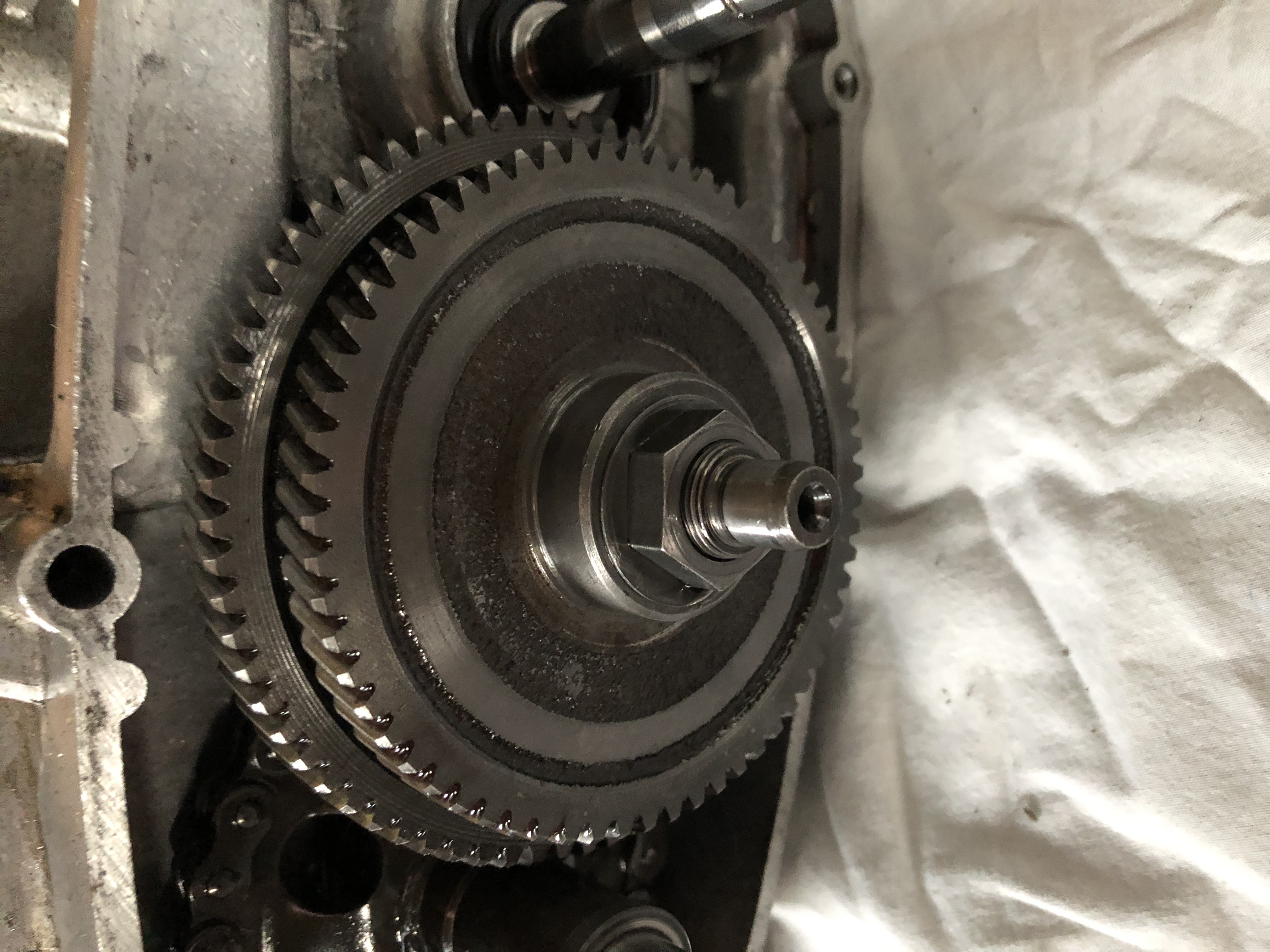

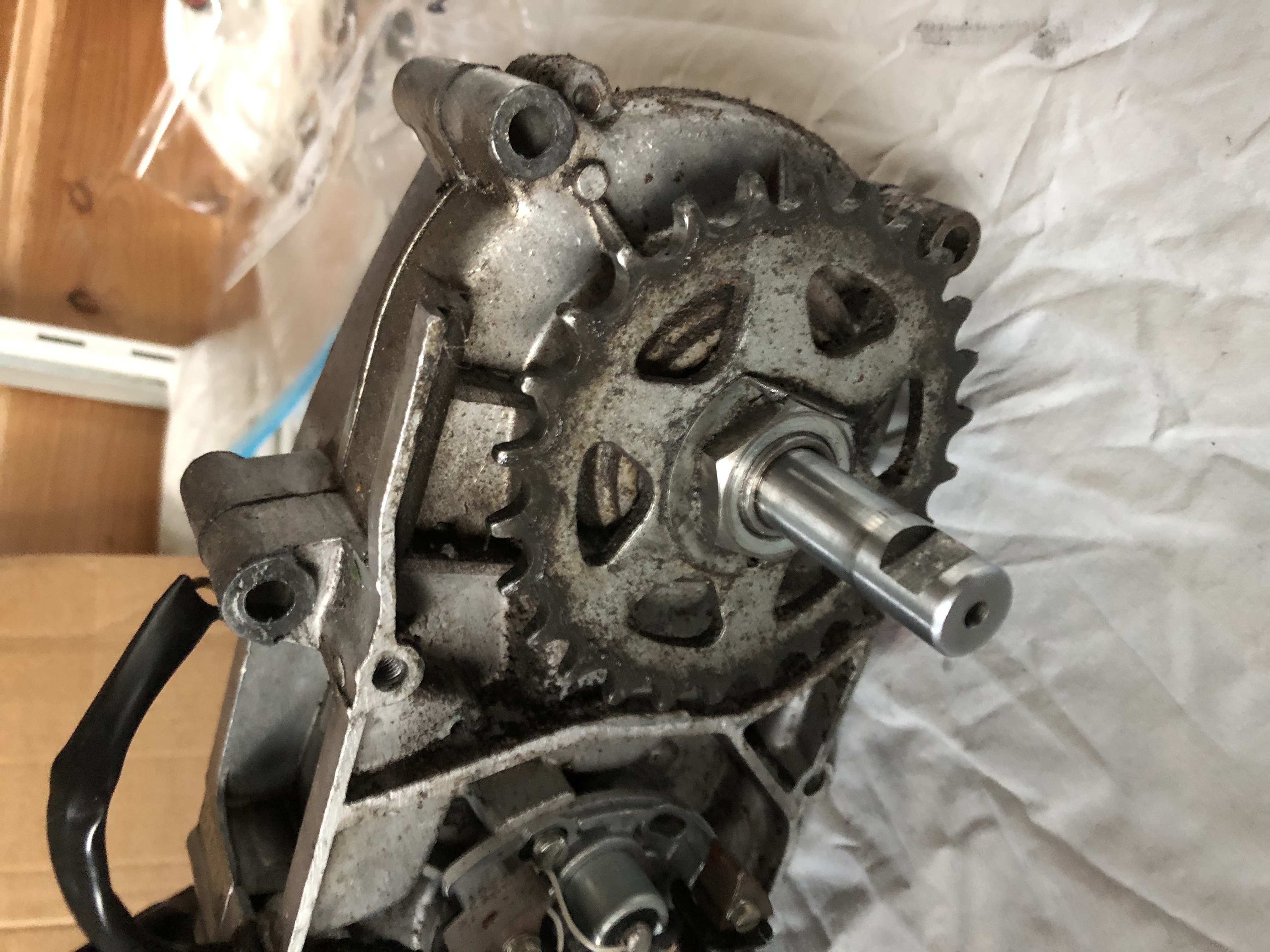

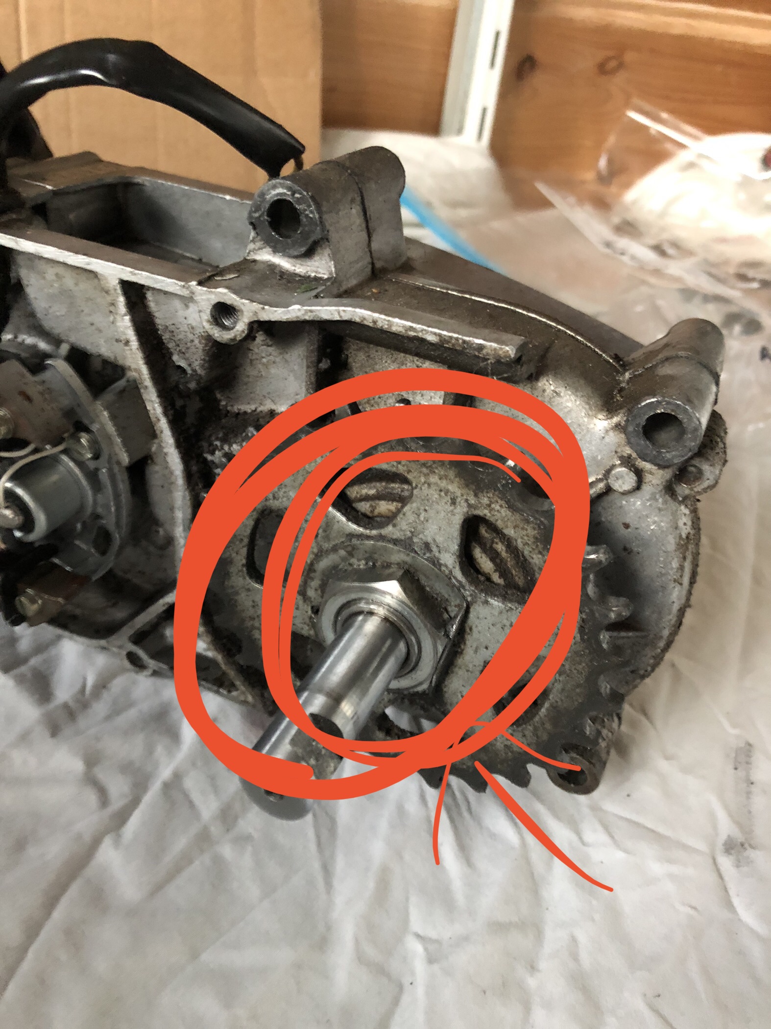

Berichtdoor Wetsnurk » 25 apr 2021 20:35

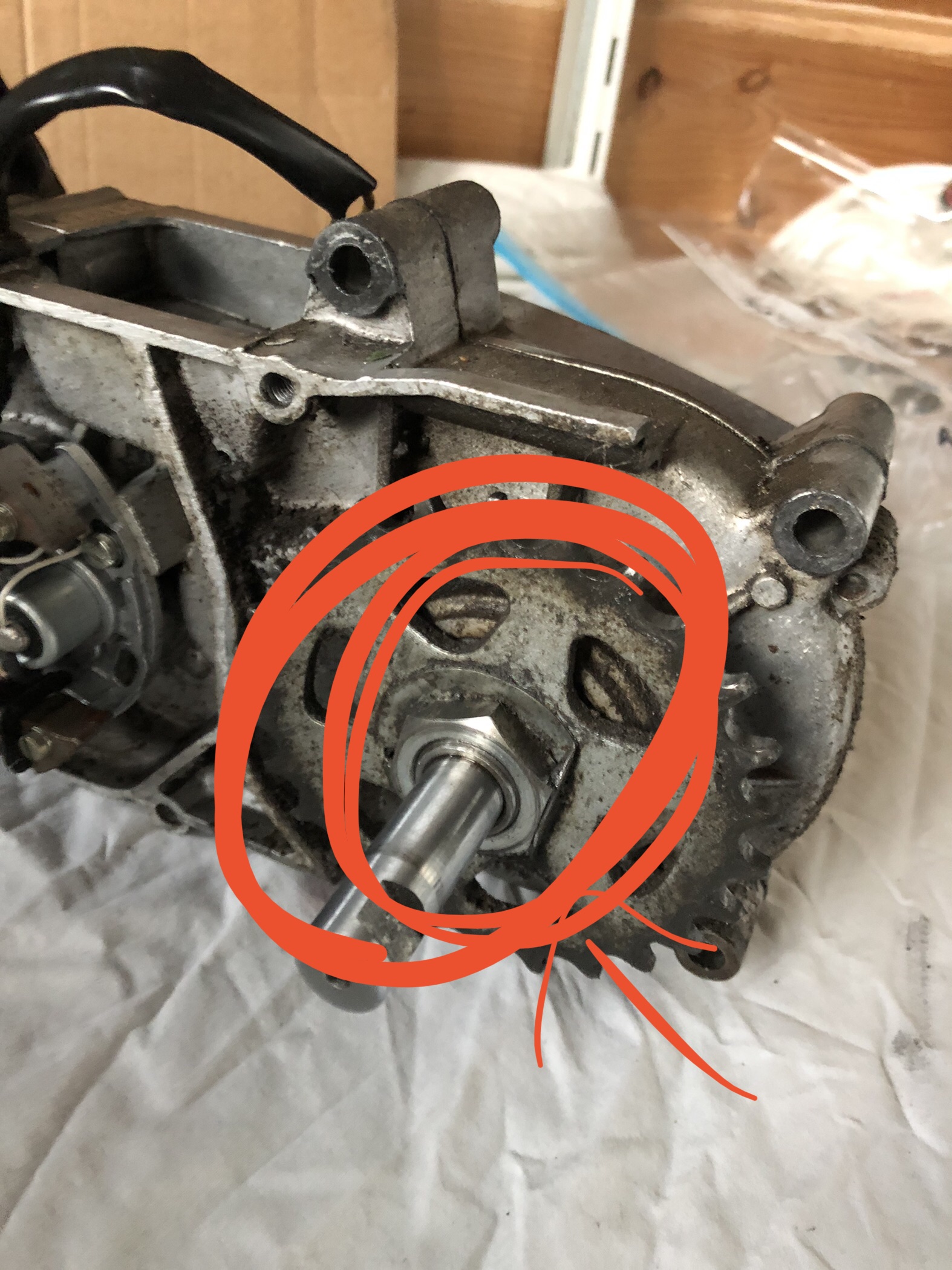

Dilemma. Hoe deze los te krijgen? Ze draaien namelijk mee.

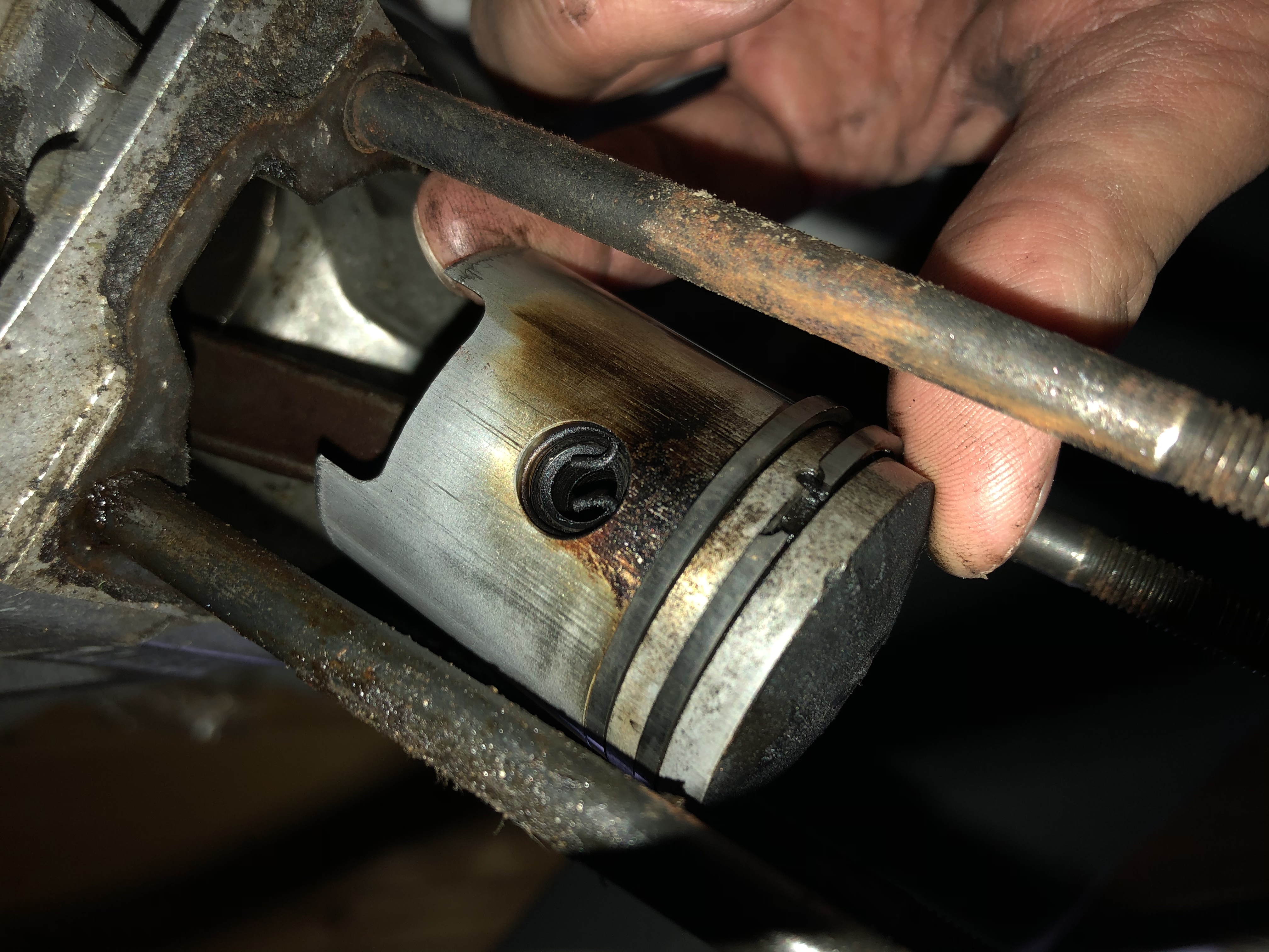

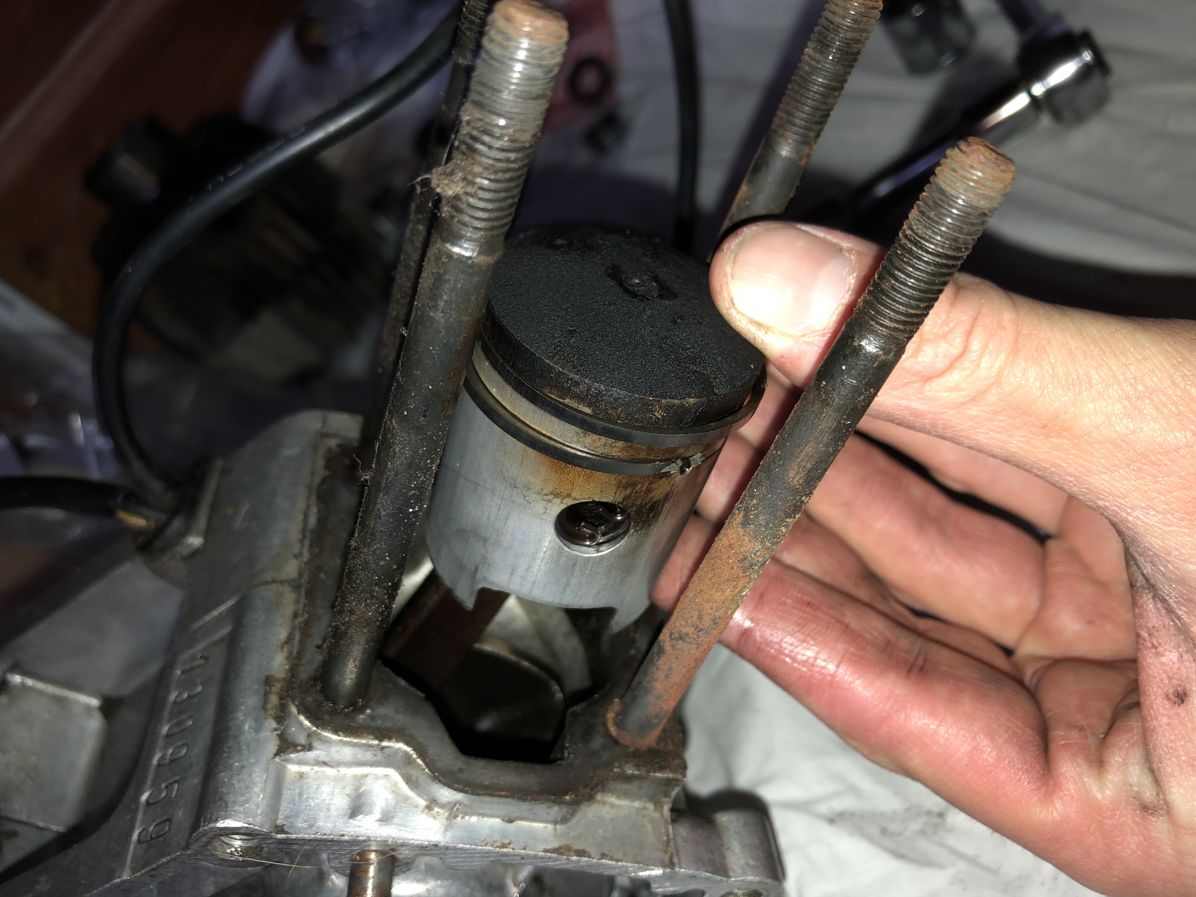

Zo ziet het er trouwens bij de zuiger eruit. Wel een gesloten zuiger in plaats van open zuiger waar je het over had.
Berichtdoor shadowranger » 25 apr 2021 21:55
Kettingwiel blokkeer ik altijd (blok nog in frame) met de ketting en een staaf tussen de spaken van het achterwiel tegen de vering, of je moet zelf iets maken om het kettingwiel te blokkeren. Het omgeslagen deel van de ring terugtikken anders kun je de moer niet draaien.
Wat wil je precies loshebben van de tussenas met de 2 tandwielen? Deze kun je uit de bak halen samen met de trapperas. Daarna de ketting in de bak met beleid van de tussenas halen. Rollenkooi zit met seegerring op de as vast aan de achterzijde van het grote tandwiel. Maar ik zou dat alleen losmaken als je denkt of weet dat er wat mis mee is.
Aan de positie van de zuigerveerslotjes zie ik dat de zuiger goed gemonteert zit.

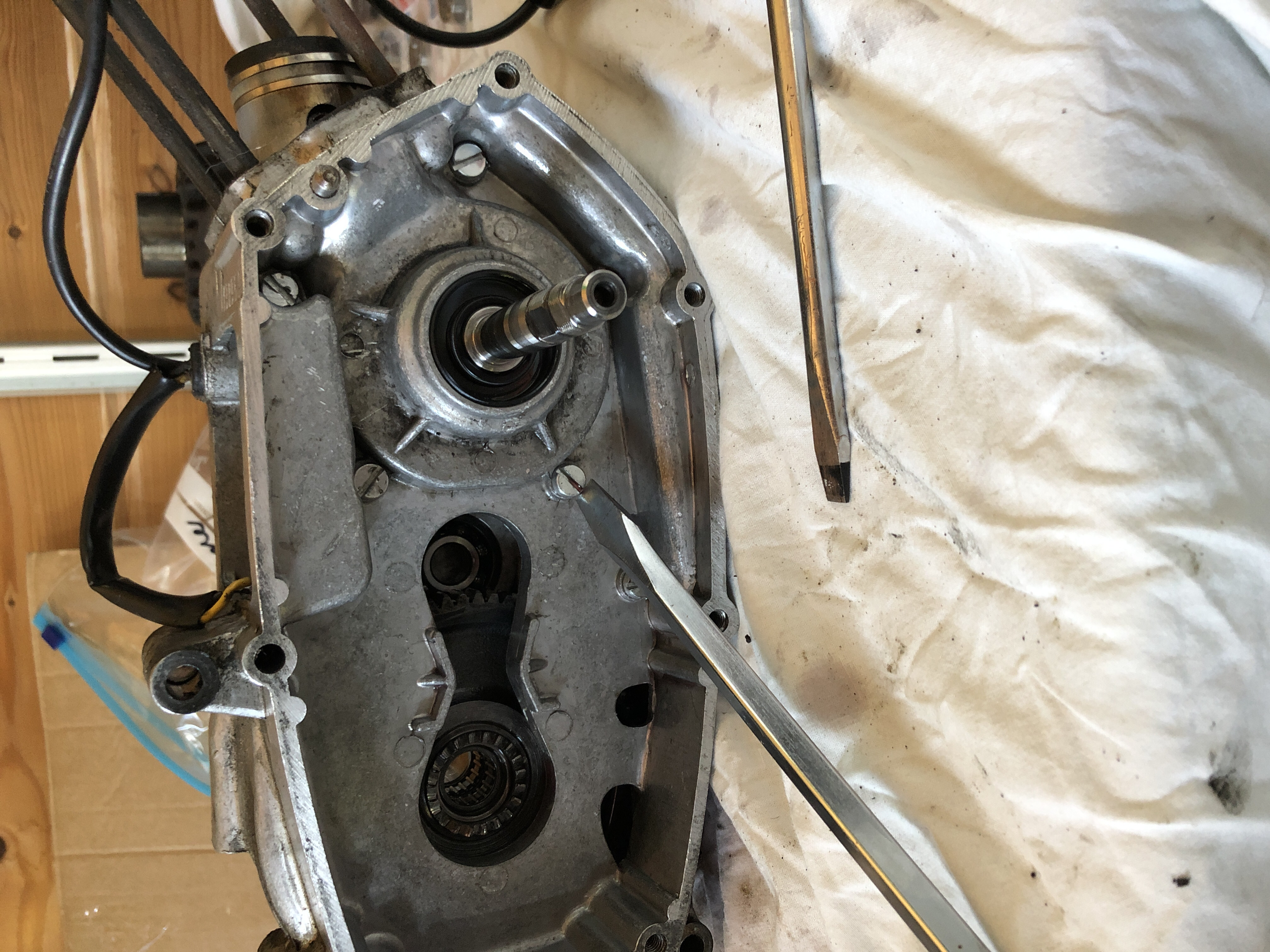

Berichtdoor Wetsnurk » 26 apr 2021 14:17

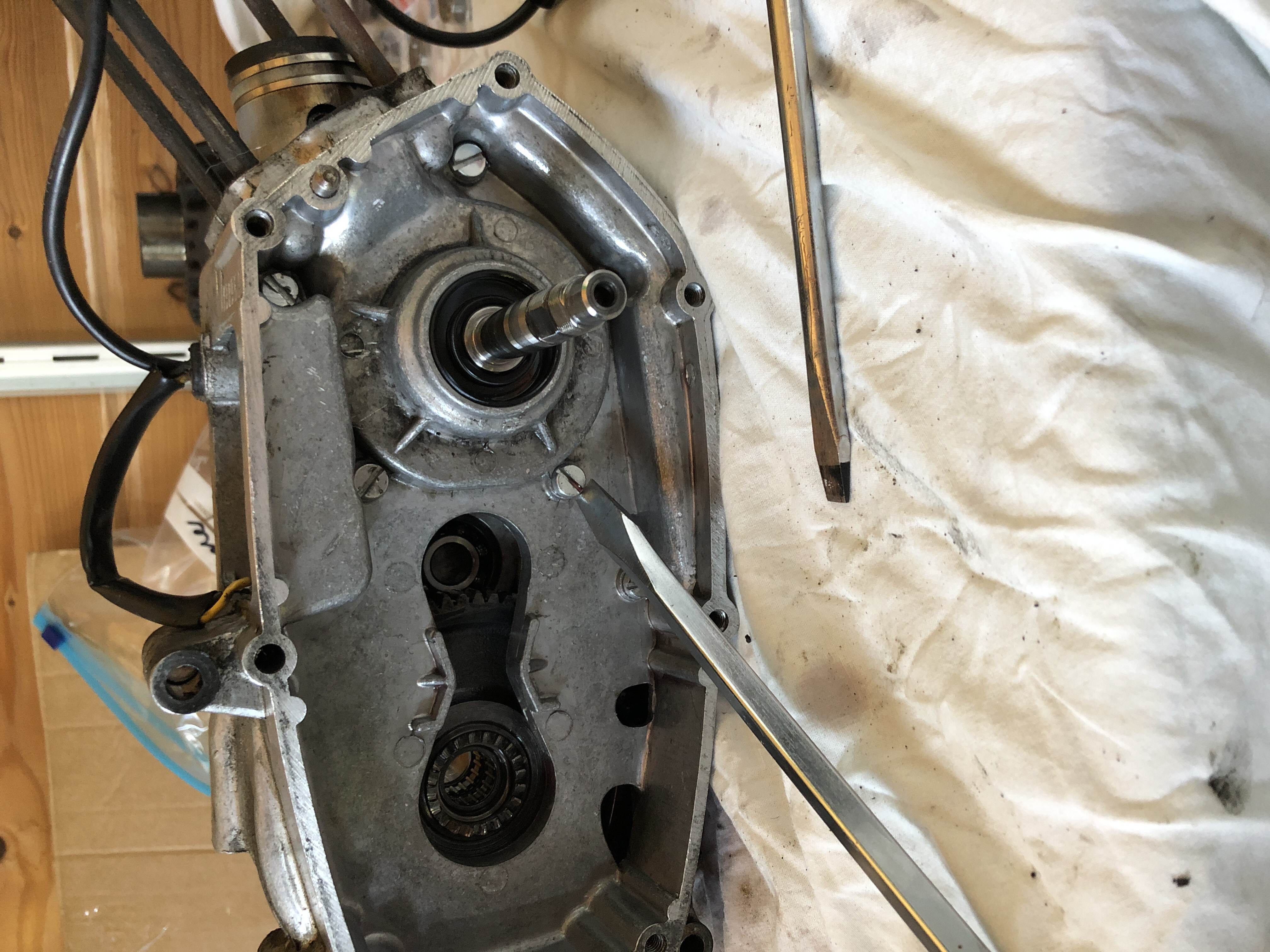

Tips om deze schroeven los te maken? Zitten muurvast.
Maar ik ben lekker op dreef! Al gaat het op een rustig tempo.
Mvg
Berichtdoor shadowranger » 26 apr 2021 16:39
Ratel met platte kop schroevendraaier dop een optie?
Berichten: 4003
Berichtdoor fons716 » 26 apr 2021 21:49
Je hebt schroevendraaiers waar een 6kant onder het handvat zit, daar zet ik dan een ringsleutel op...belangrijk is dat je met je volle gewicht op de schroevendraaier drukt en dan pas draait.
Of een goede slagschroevendraaier regelen.
Bouten eerst laten schrikken dmv een stuk massief rond 12mm en een flinke tik met de hamer kan helpen....dus niet op een schroevendraaier slaan want het handvat dempt teveel en je sloop je schroevendraaier.

Berichtdoor Wetsnurk » 27 apr 2021 22:10

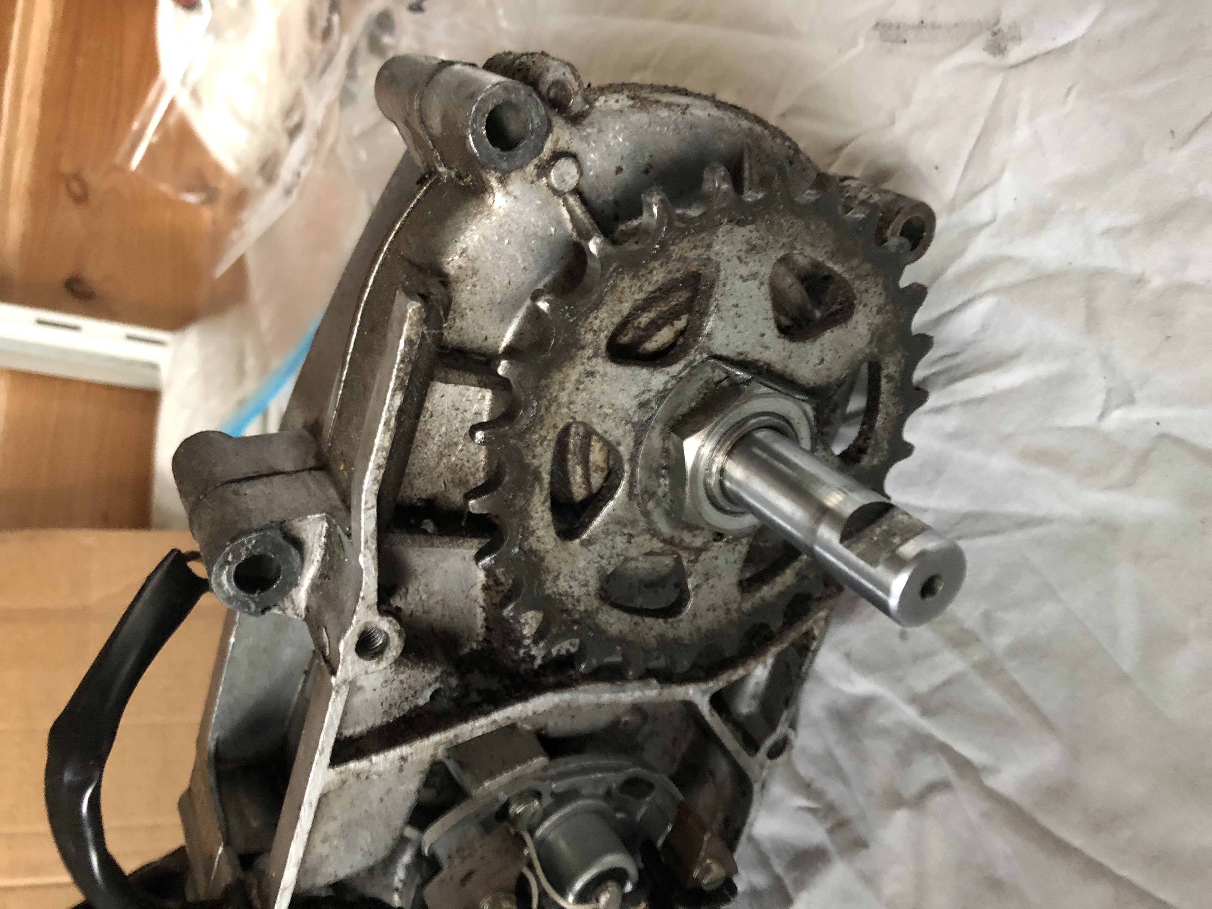

Ik dacht misschien zit hier ook een lager of keerring.
Daarom wilde ik even kijken.
Maar als daar een lager of keerring zit dan laat ik het vast.
Mvg
Berichtdoor shadowranger » 27 apr 2021 23:20
Achter het kettingwiel zit een keerring en lager. Daar wordt het grote tandwiel in het midden van het carter mee gedragen. Door de moer wordt het kettingwiel en het grote tandwiel (eindoverbrenging) samengetrokken.
Kijk maar eens in de wiki, daar staan mooie exploded views.
De middenas zelf heeft geen lagers. Het grote tandwiel (1e versnelling) zit als met een glijlagerconstructie op de as. Het andere zit gefixeert met een spie en kan niet draaien tov de as. De as zelf wordt in lagers gedragen in het midden (naast de eindoverbrenging) en carterdeksel.

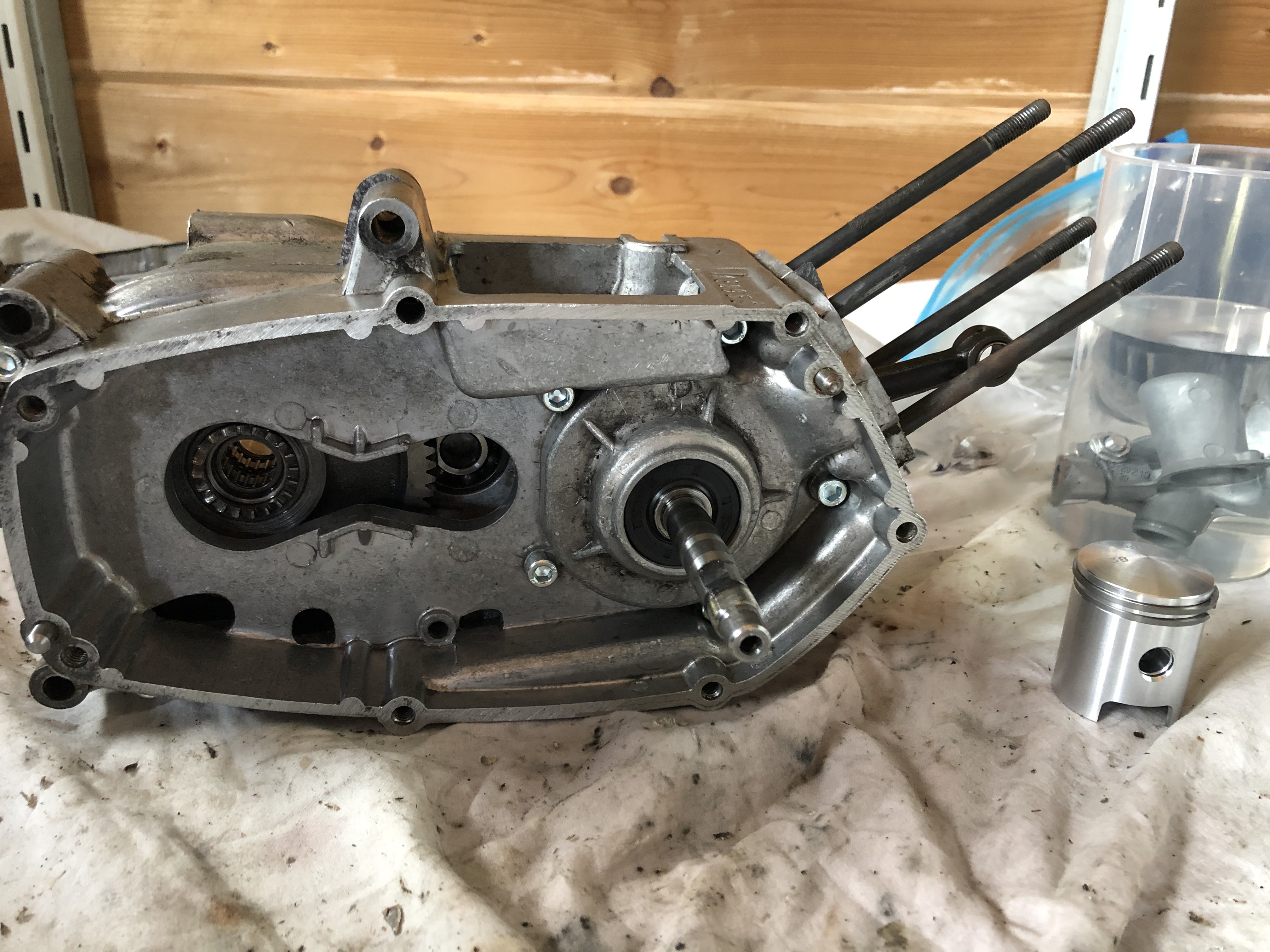

Advies opgevolgd. Alle pakkingen vervangen. De krukaskeerringen ook vervangen. Nieuwe zuiger ook (met de pijl aan de grondzijde. Dus aan de zijde van de uitlaat.
Tevens er voor gekozen om die rot bouten binnen het blok te vervangen voor inbus. Voor de evt. toekomst.
Nu het blok weer in elkaar zetten. Tevens het viltje in de ontsteking bevochtigd met olie.

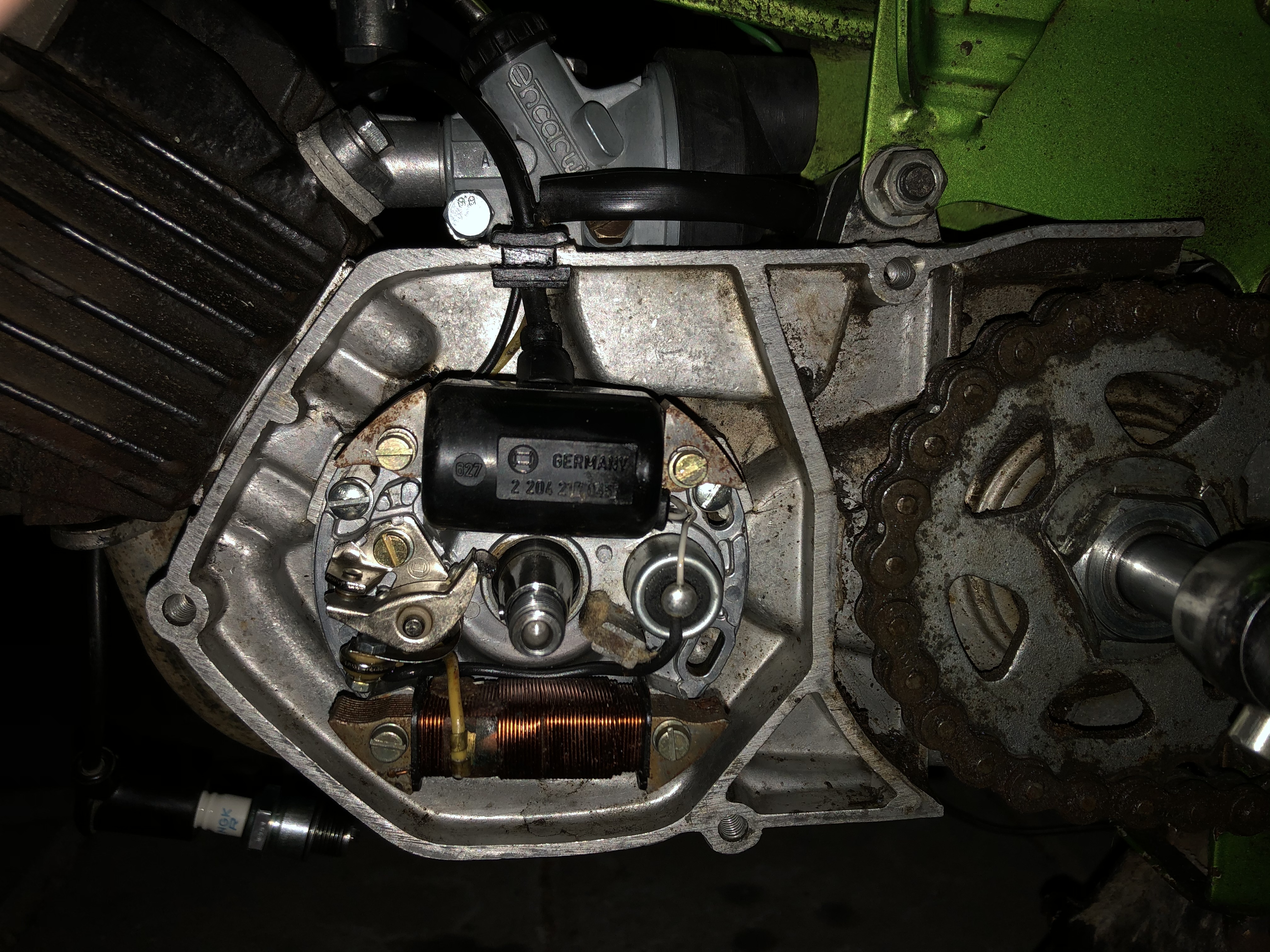

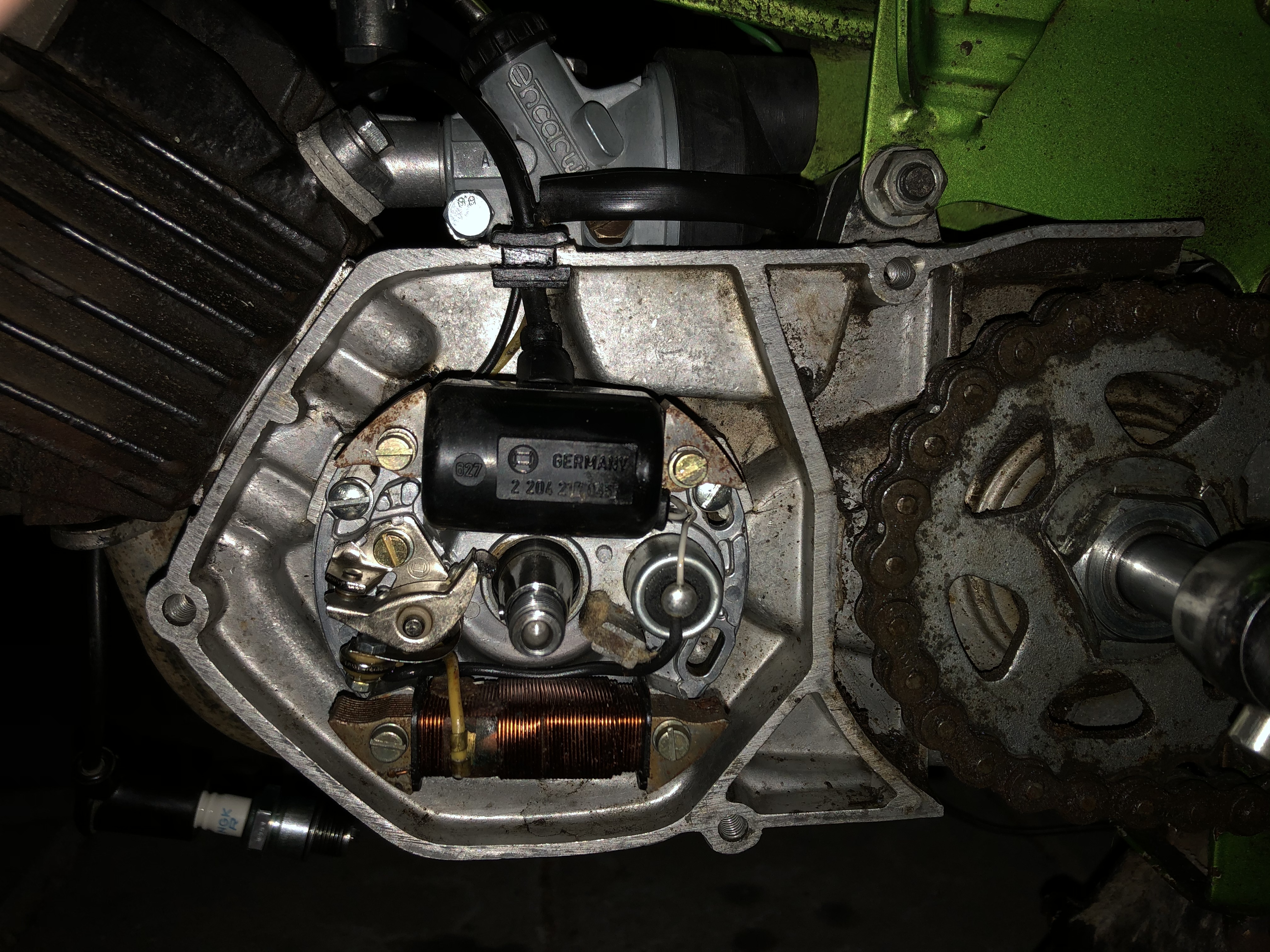

Vonkt de bougie niet. Darn. Ik heb wel de bodemplaat van de ontsteking eraf gehad. Wellicht toch het tijdstip ontsteking checken. Of zie ik iets over het hoofd?
Mvg
Berichtdoor shadowranger » 04 mei 2021 18:23

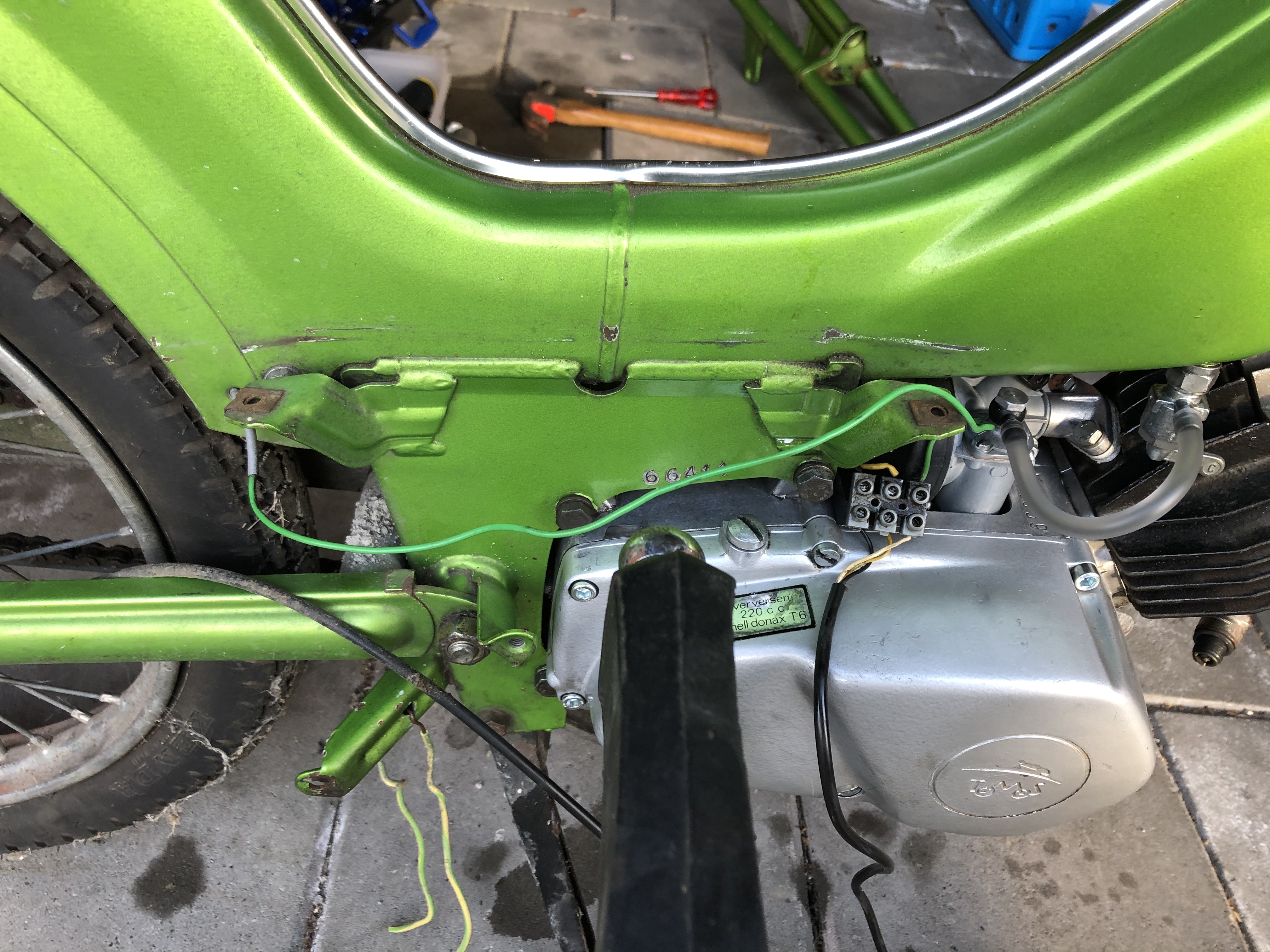

Misschien een slechte massaverbinding van de bobine? Zit deze op het carterdeksel gemonteerd ( wat vaak het geval was bij modellen van voor 1987) dan is het misschien verstandig om een extra massadraad van het frame naar de bobine te maken. Vaak is het probleem dat het blok via de blokbouten geen of slecht contact maakt over massa. Dus een extra draad tussen bobine en frame kan helpen.

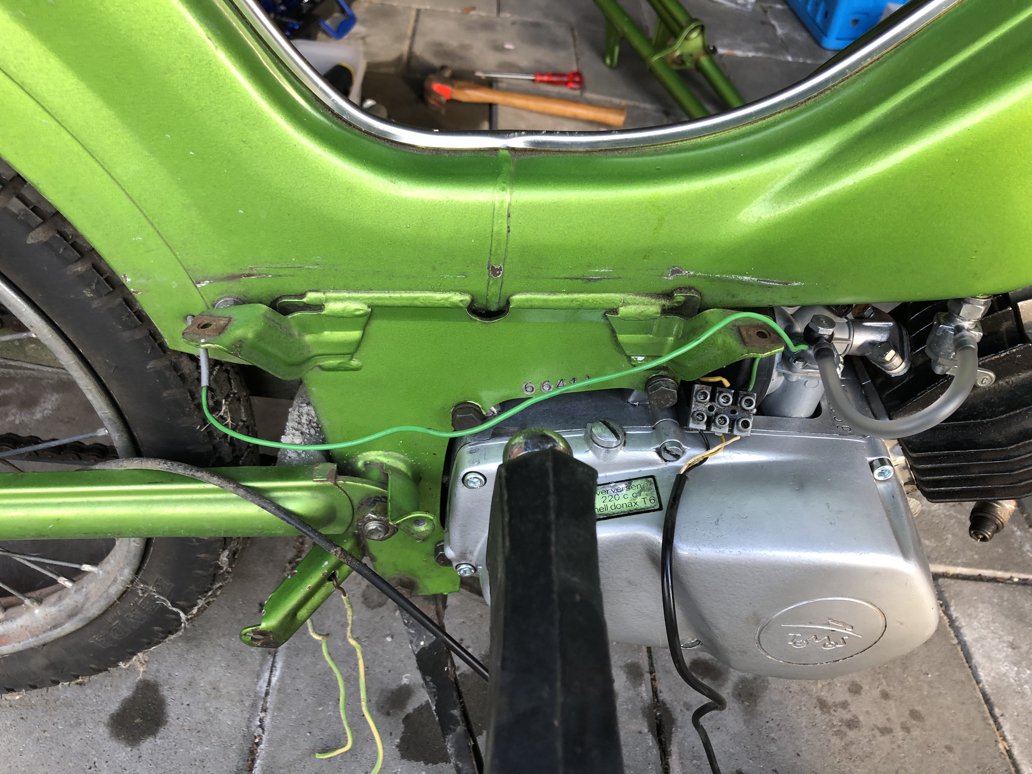

Berichtdoor Wetsnurk » 04 mei 2021 19:36
Als ik het zo bekijk zit die al op het frame. Ik zal een foto bijvoegen.
Berichten: 4003
Berichtdoor fons716 » 04 mei 2021 20:38
Als de bobine op de grondplaat zit heeft een massa naar het frame geen invloed op de vonk, zie nergens een externe bobine namelijk.(grondplaat is de massa en de bougie zit NIET in het frame)
Mocht de verlichting slecht werken dan kun je een extra massa kabel van blok naar frame maken
De draad voor de motor uit te zetten kun je even los maken, als die ergens massa maakt vonkt hij niet.
Wetsnurk
Berichten: 81
Berichtdoor Wetsnurk » 04 mei 2021 22:07
Ik hoop dat het een beetje goed zichtbaar is. Anders zal ik bij daglicht nog een foto maken
Berichtdoor shadowranger » 04 mei 2021 23:04
Sorry, misschien was ik niet duidelijk. Ik zie bij jouw ontsteking geen interne bobine zoals ik dat wel van Puch weet. Heb jij een bobine uitwendig op het vliegwieldeksel staan (ik heb dat namelijk bij mijn eigen Tomos) dan heeft het wel zin om een extra massadraad te trekken tussen carter/ blok en ijzeren kern bobine of vliegwieldeksel omdat de massa via de pasvlakken (aluminium geleid slecht) niet altijd goed is. Althans ik heb die ervaring met mijn eigen ontsteking. Geplaatst zoals onderstaande foto dus:
Berichten: 4003
Berichtdoor fons716 » 04 mei 2021 23:18
Dat is een ontsteking met de bobine op de grondplaat, dus extra massa kabel heeft geen zin.
Gaan de puntje open, zwarte draad achter de grondplaat oke...die mag geen massa maken met het blok of frame.
Als de bougie kabel nog lang genoeg is 1 cm aan beide einden inkorten dan heb je weer verst koper.
Wetsnurk
Berichten: 81
Berichtdoor Wetsnurk » 04 mei 2021 23:27
Dit blok heeft geen bobine. Heb overal gekeken, maar niet gevonden.
Enige wat ik mij kan bedenken is om het ontstekingstijdstip opnieuw af te stellen en de contactpunten opnieuw af stellen.
Want voordat ik de ontsteking eraf haalde vonkte die perfect.
