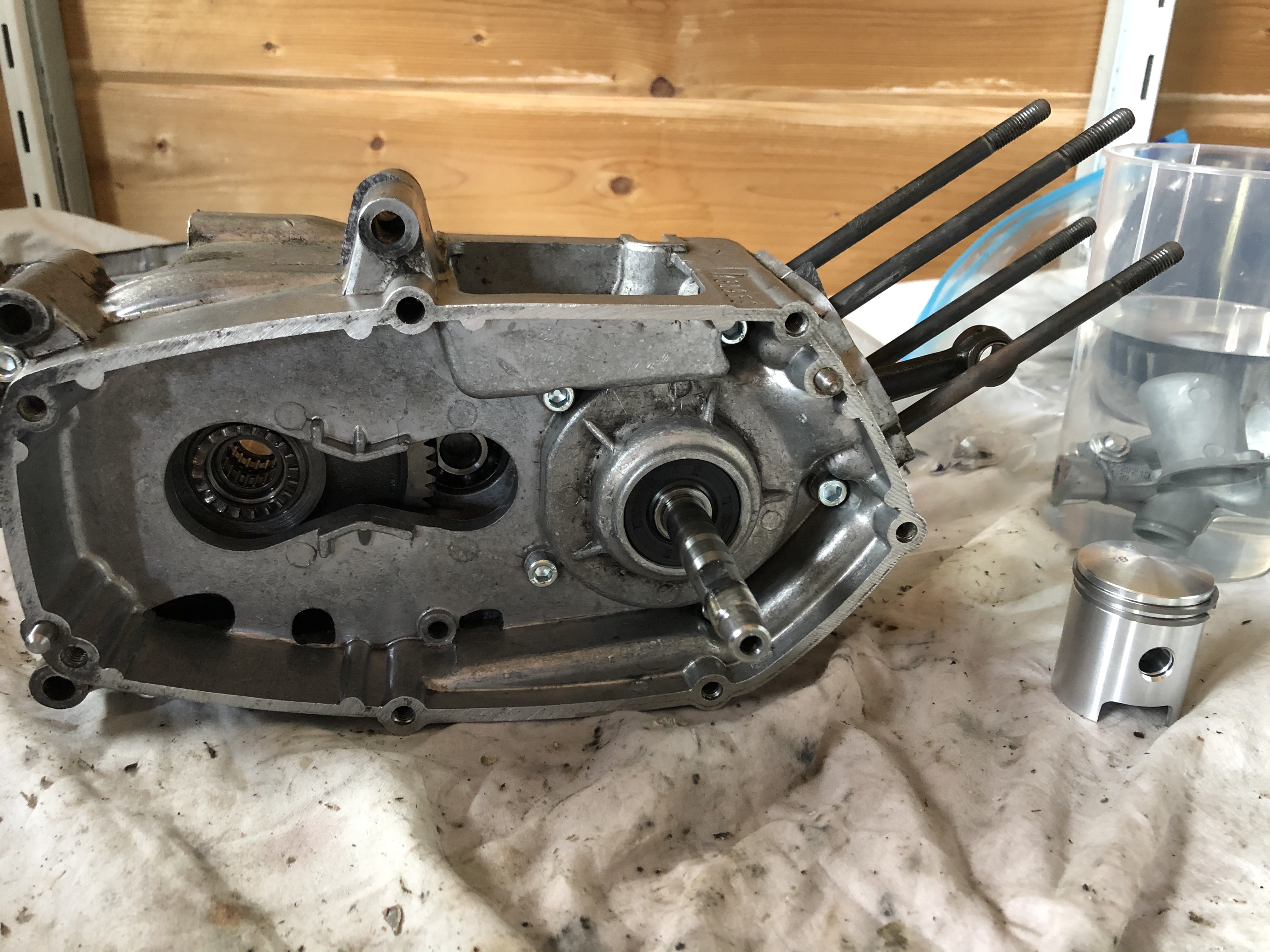

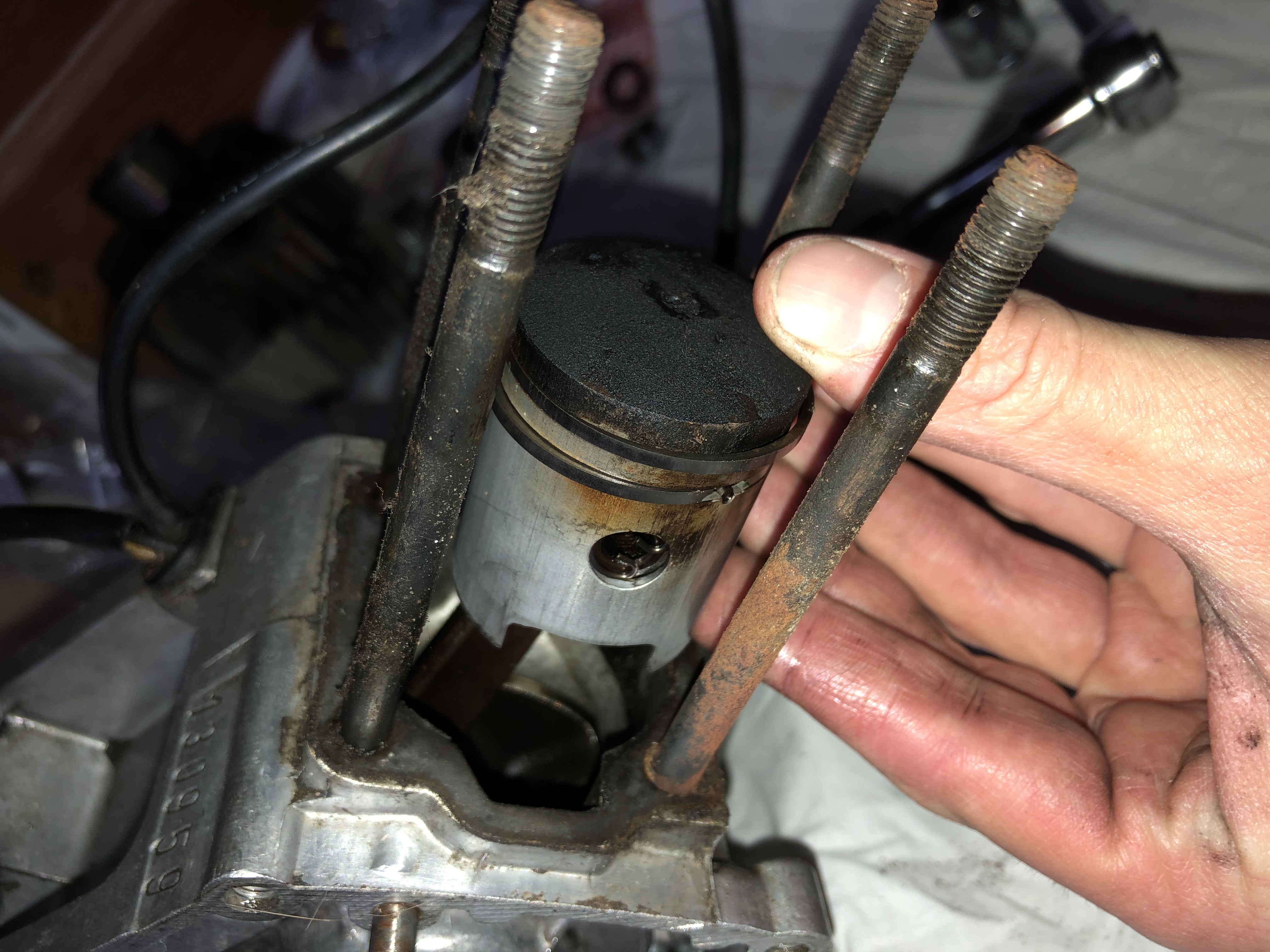

Zo ziet het er trouwens bij de zuiger eruit. Wel een gesloten zuiger in plaats van open zuiger waar je het over had.

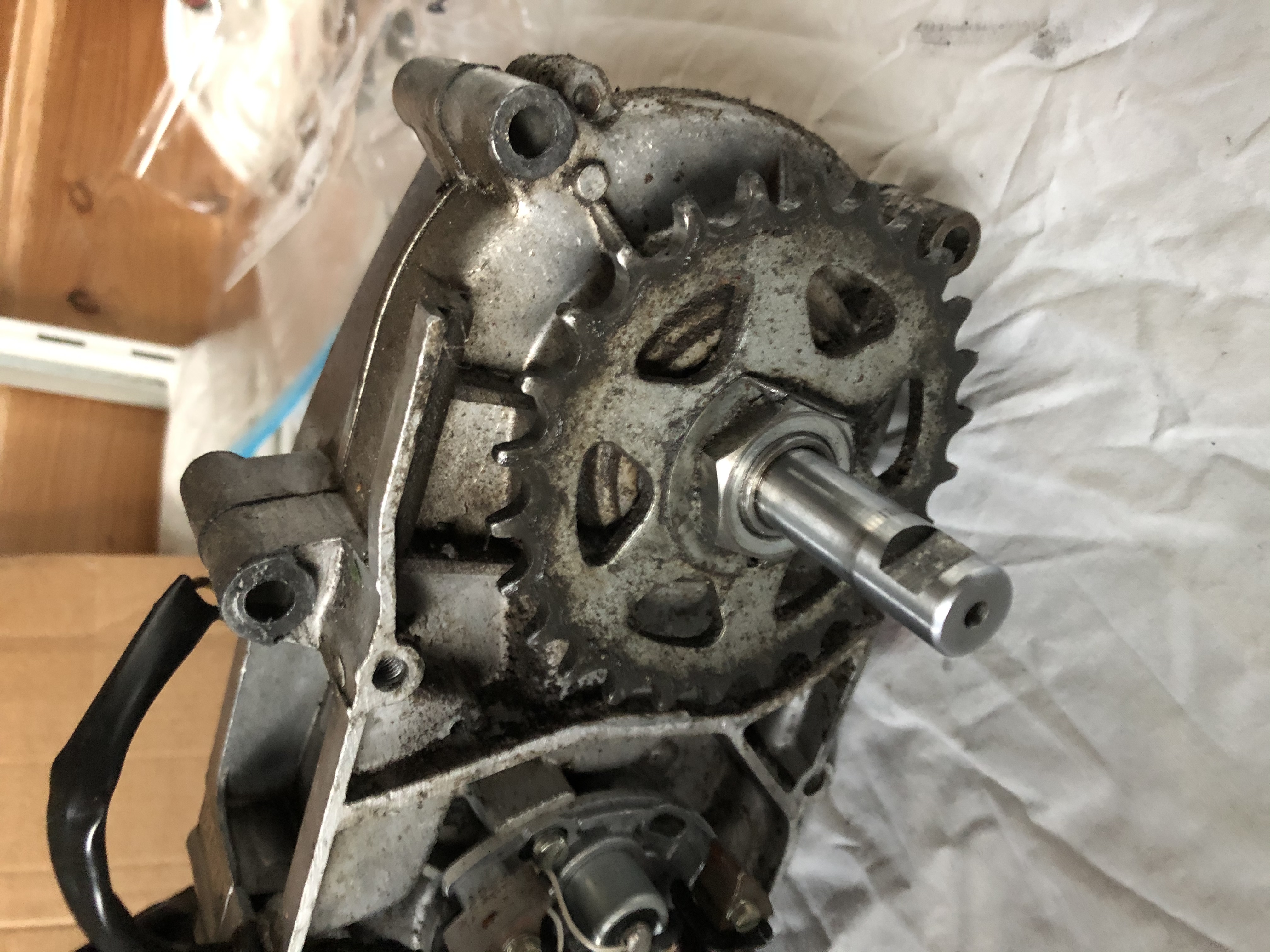

Kettingwiel blokkeer ik altijd (blok nog in frame) met de ketting en een staaf tussen de spaken van het achterwiel tegen de vering, of je moet zelf iets maken om het kettingwiel te blokkeren. Het omgeslagen deel van de ring terugtikken anders kun je de moer niet draaien.

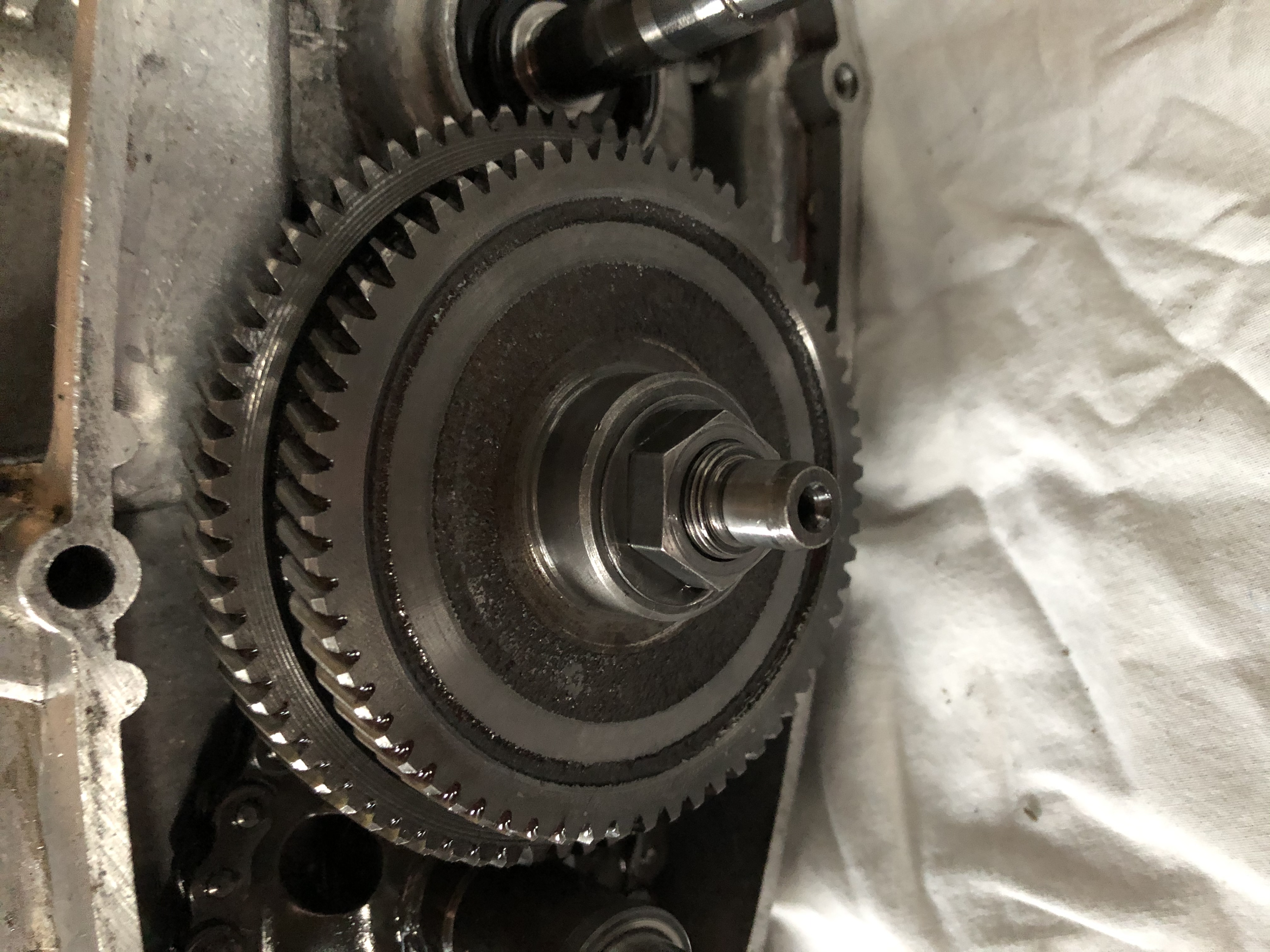

Wat wil je precies loshebben van de tussenas met de 2 tandwielen? Deze kun je uit de bak halen samen met de trapperas. Daarna de ketting in de bak met beleid van de tussenas halen. Rollenkooi zit met seegerring op de as vast aan de achterzijde van het grote tandwiel. Maar ik zou dat alleen losmaken als je denkt of weet dat er wat mis mee is.
Aan de positie van de zuigerveerslotjes zie ik dat de zuiger goed gemonteert zit.

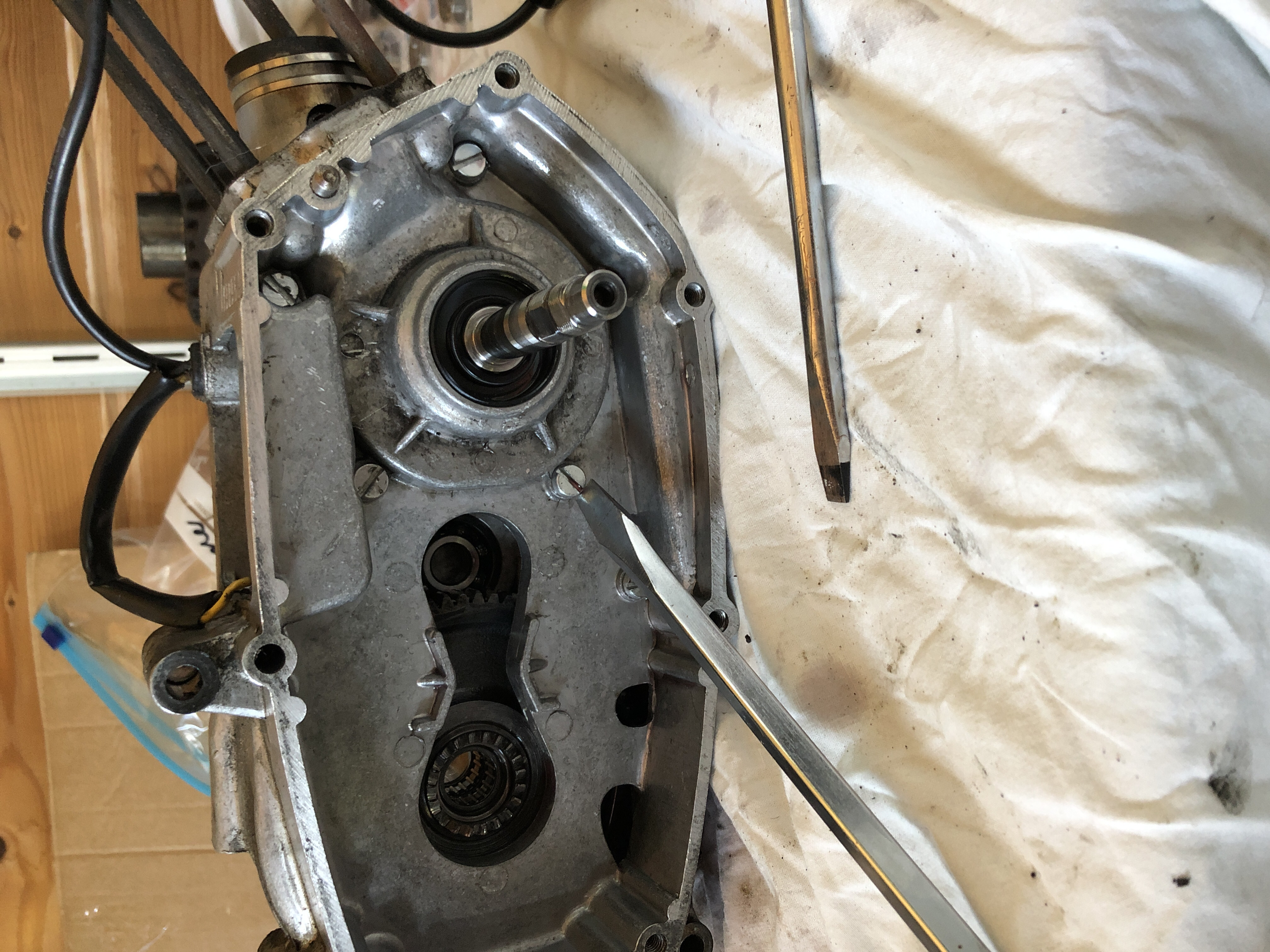

Tips om deze schroeven los te maken? Zitten muurvast.

Ratel met platte kop schroevendraaier dop een optie?
Berichten: 3939
Berichtdoor fons716 » 26 apr 2021 21:49
Je hebt schroevendraaiers waar een 6kant onder het handvat zit, daar zet ik dan een ringsleutel op...belangrijk is dat je met je volle gewicht op de schroevendraaier drukt en dan pas draait.
Of een goede slagschroevendraaier regelen.
Bouten eerst laten schrikken dmv een stuk massief rond 12mm en een flinke tik met de hamer kan helpen....dus niet op een schroevendraaier slaan want het handvat dempt teveel en je sloop je schroevendraaier.
Ik dacht misschien zit hier ook een lager of keerring.
Daarom wilde ik even kijken.
Maar als daar een lager of keerring zit dan laat ik het vast.
Mvg
Berichten: 9686
Berichtdoor shadowranger » 27 apr 2021 23:20
Achter het kettingwiel zit een keerring en lager. Daar wordt het grote tandwiel in het midden van het carter mee gedragen. Door de moer wordt het kettingwiel en het grote tandwiel (eindoverbrenging) samengetrokken.
Kijk maar eens in de wiki, daar staan mooie exploded views.
De middenas zelf heeft geen lagers. Het grote tandwiel (1e versnelling) zit als met een glijlagerconstructie op de as. Het andere zit gefixeert met een spie en kan niet draaien tov de as. De as zelf wordt in lagers gedragen in het midden (naast de eindoverbrenging) en carterdeksel.

Advies opgevolgd. Alle pakkingen vervangen. De krukaskeerringen ook vervangen. Nieuwe zuiger ook (met de pijl aan de grondzijde. Dus aan de zijde van de uitlaat.

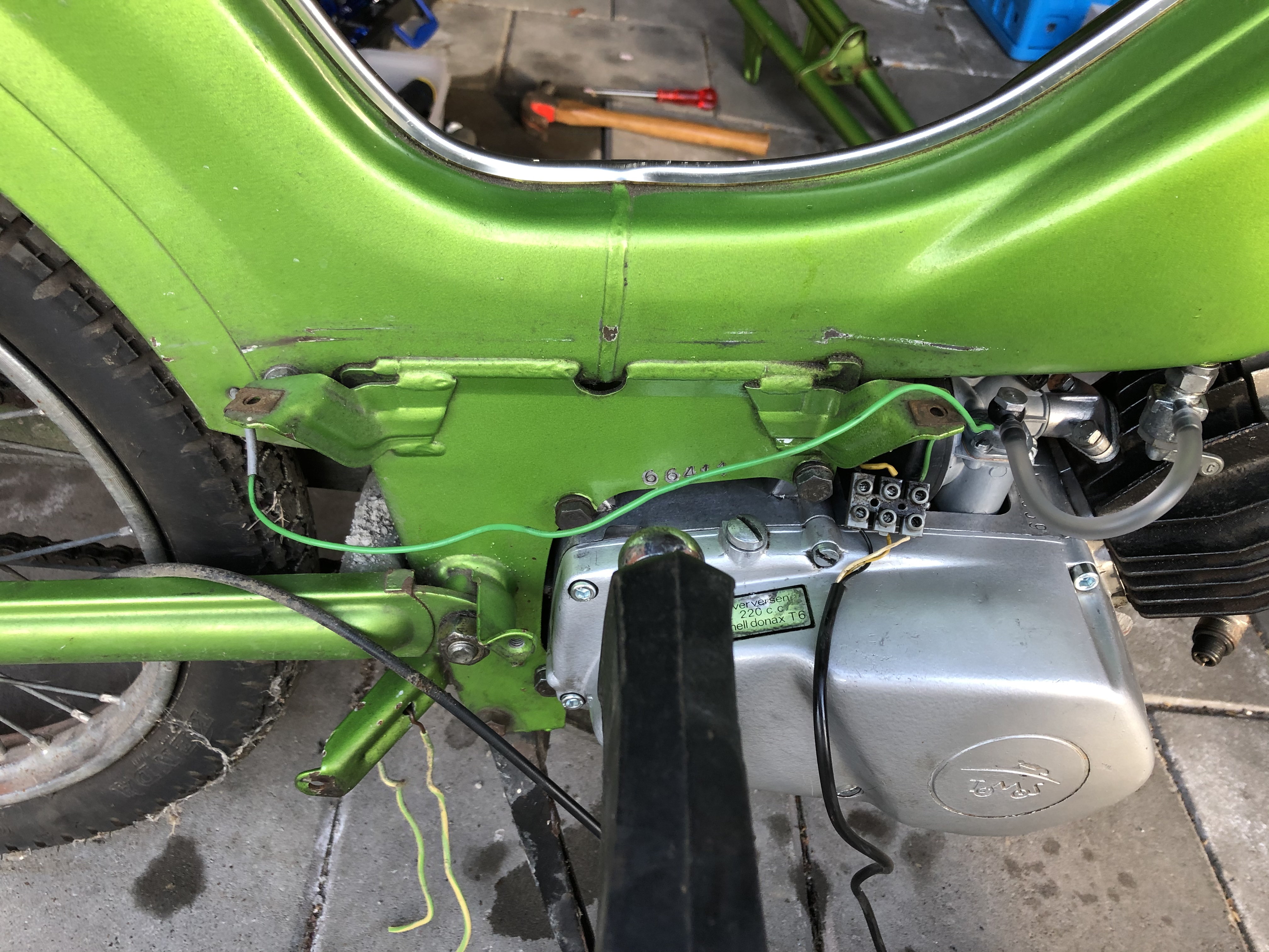

Berichtdoor Wetsnurk » 04 mei 2021 19:36
Als ik het zo bekijk zit die al op het frame. Ik zal een foto bijvoegen.

Berichtdoor Wetsnurk » 04 mei 2021 22:07
Ik hoop dat het een beetje goed zichtbaar is. Anders zal ik bij daglicht nog een foto maken
Berichten: 9686
Berichtdoor shadowranger » 04 mei 2021 23:04
Sorry, misschien was ik niet duidelijk. Ik zie bij jouw ontsteking geen interne bobine zoals ik dat wel van Puch weet. Heb jij een bobine uitwendig op het vliegwieldeksel staan (ik heb dat namelijk bij mijn eigen Tomos) dan heeft het wel zin om een extra massadraad te trekken tussen carter/ blok en ijzeren kern bobine of vliegwieldeksel omdat de massa via de pasvlakken (aluminium geleid slecht) niet altijd goed is. Althans ik heb die ervaring met mijn eigen ontsteking. Geplaatst zoals onderstaande foto dus:
