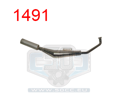

hey iedereen alvaast bedankt voor de informatie ik heb gekeken naar proma uitlaten op het internet en ik kwam deze tegen
Uitlaat Proma GP (29,95 eurootjes)
is dit de proma uitlaat die jullie bedoelen?

Ja alleen de chrome versie is 3 keer zo tof.

Ja dit is er een die linksaf gaat ;)
dat is de chrome Proma GP voor Tomos
