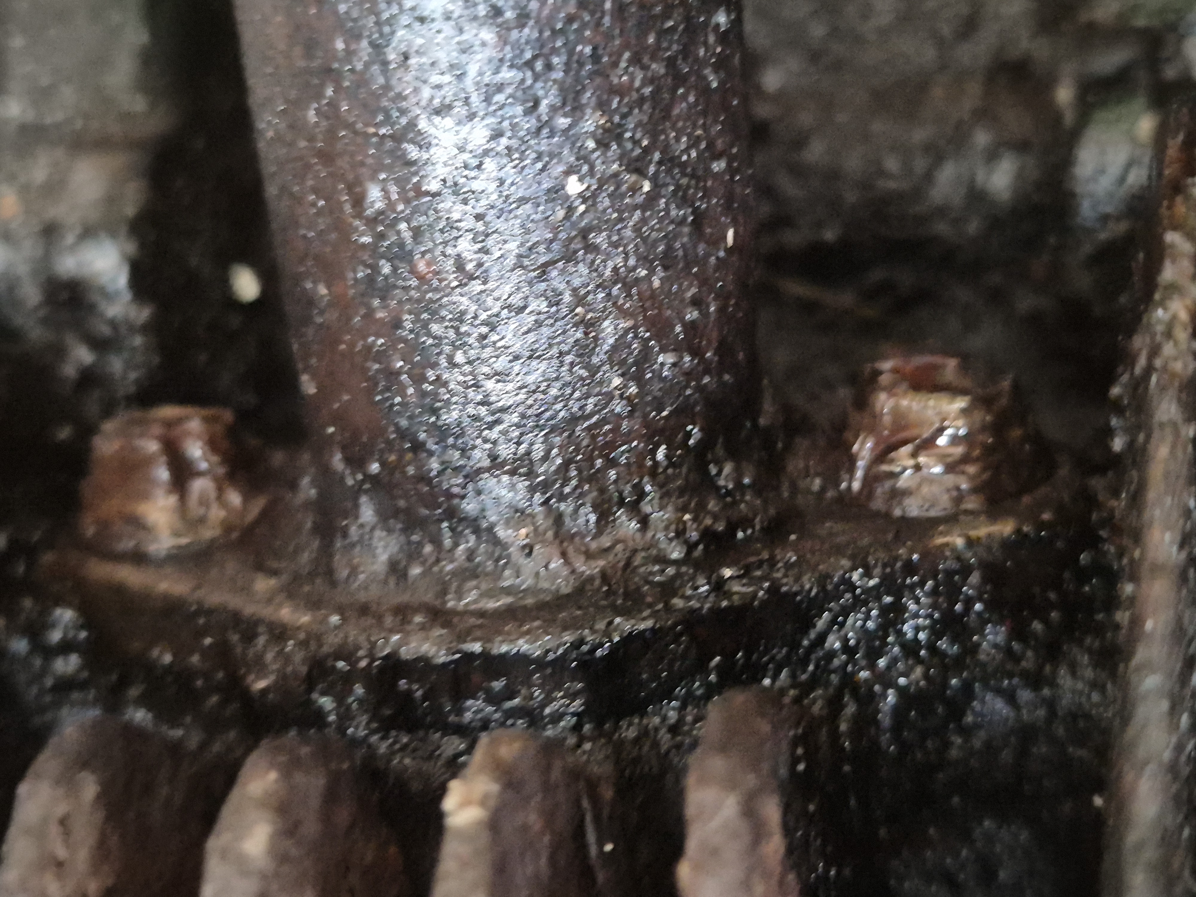

tomosMike34
Berichten: 26
Lid geworden op: 25 sep 2024 09:23
Berichtdoor tomosMike34 » 02 sep 2025 09:57
Paar foto's hoe het er bij mij uit ziet.
Berichten: 3954
Berichtdoor fons716 » 02 sep 2025 12:49
Zo te zien zit het lekker vast.
Al zou je er een koppelmoer aan lassen zodat een dop 10 weer goed past dan breek waarschijnlijk de bout als je hem met veel kracht los moet draaien....het is maar een m6 boutje.
Kop eraf boren dan kan de uitlaat eraf, de rest van de bout er netjes uitboren lukt de meesten niet als je geen kolomboormachine hebt.
Meestal wordt het dan een andere cilinder scoren voor de meeste hobbyisten.
tomosMike34
Berichten: 26
Berichtdoor tomosMike34 » 02 sep 2025 15:41
Ik heb er eentje los. Met een schroevendraaier en hamer tikken en veel wd40. Na twee dagen kwam hij los.
Berichten: 3954
Berichtdoor fons716 » 02 sep 2025 18:24
Origineel zitten er tapeindje in de cilinder waar je dus een moer op draait.
Jij hebt het over schroeven (die draai je in hout of in een plug) ik ga er dan vanuit dat je dan bouten bedoelt.
Als er bouten gebruik zijn kun je ze laten schrikken dmv een stuk massief staal op de kop van de bout te zetten en er meerdere keren met een hamer erop slaan, daarna rond tikken met een kleine beitel....niet met een schroevendraaier want het handvat dempt de klap teveel en je sloopt je schroevendraaier.
