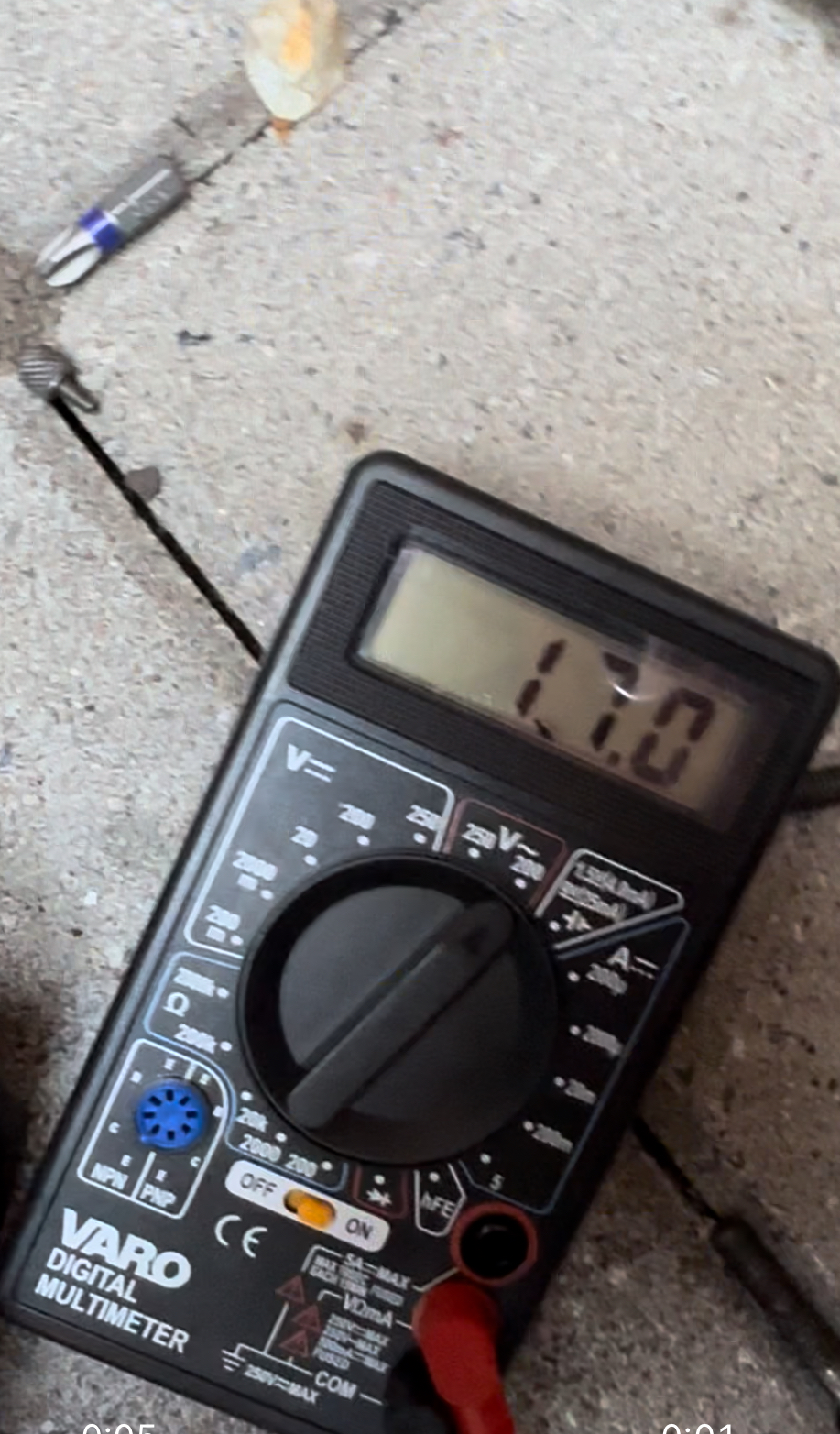

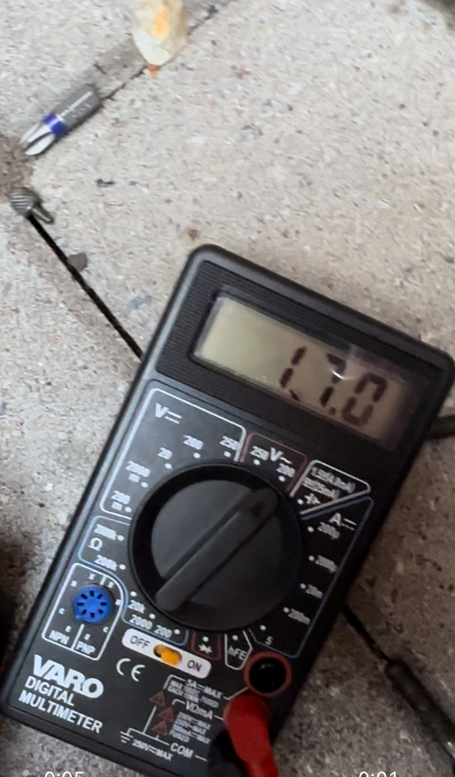

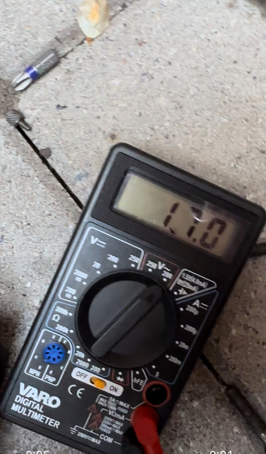

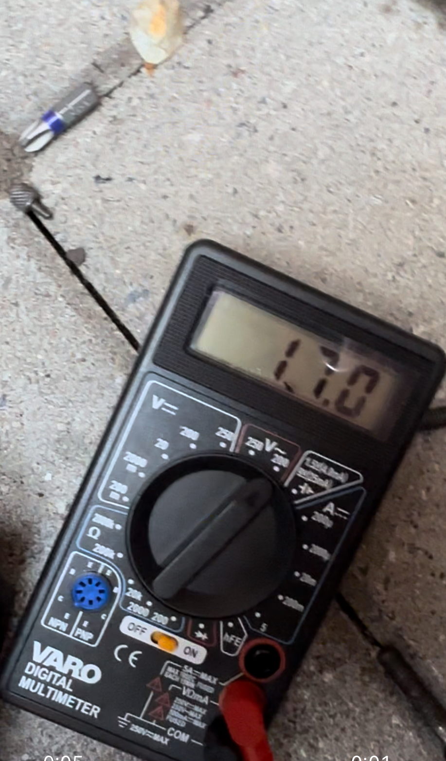

17 is het hoogste dat ik kreeg. Volgensmij doe ik iets verkeerds.
Maar, 4 spoels kan toch 600ohm hebben? En 2 spoels 300? Of moeten ze allebij 300 hebben

Idd op die rode draad meten en naar de massa van het blokje...je cilinder op iets waar geen verf op zit.
Je meting was goed alleen is 17 volt veel te weinig, de bobine cdi versterkt die 17 volt dan tig keer....bv 100 keer en dat is dan 1700 volt....je hebt ongeveer 7000 volt nodig wil een bougie goed vonken onder compressie in de cilinder.
70 volt maal 100 is 7000 volt.

Hoogste dat ik zojuist heb gemeten is 40 volt.
Rode multimeter kabel in de rode onstkeing kabel gezet. Zwarte op mijn cilinder. Instelling op 200~ volt en ik krijg alleen het alleen tussen de 30-40 volt met hard kicken

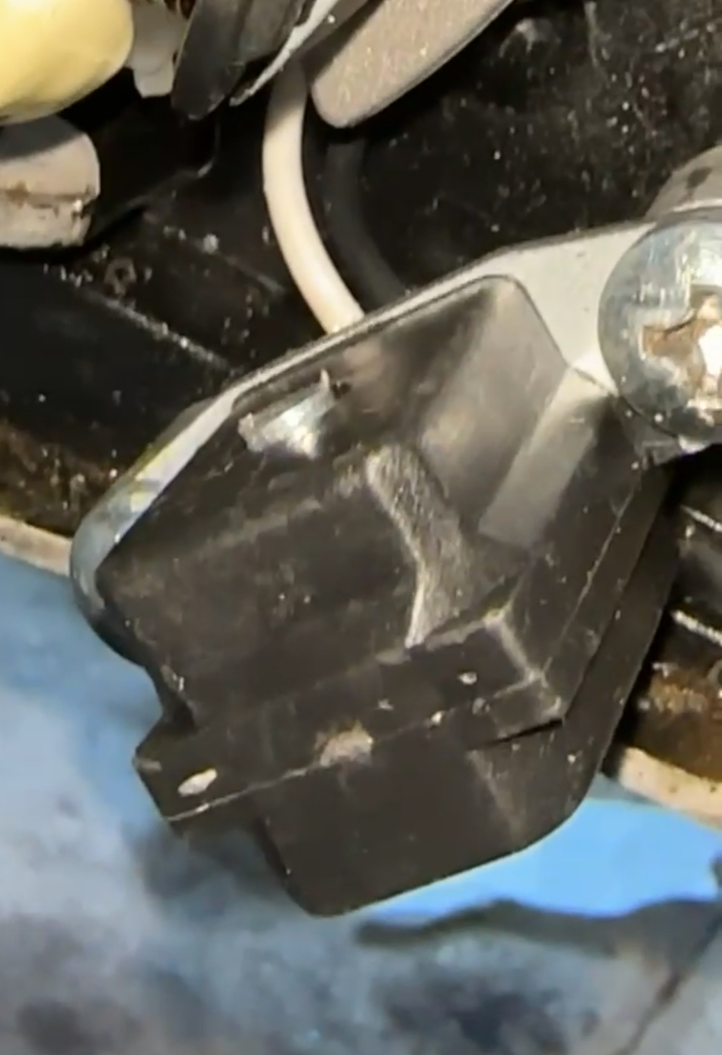

Nou.. ik heb de nieuwe onsteking gemonteerd maar er is steeds een tikkend geluid als ik de vliegwiel draai/kick. Nee het is niet de zuiger want als ik de vliegwiel weer eraf haal is de geluid weg.
Ik heb nog niet echt gekeken of het vonkte want ik ben meer bezorgd over het tikkend geluid.
(Update)

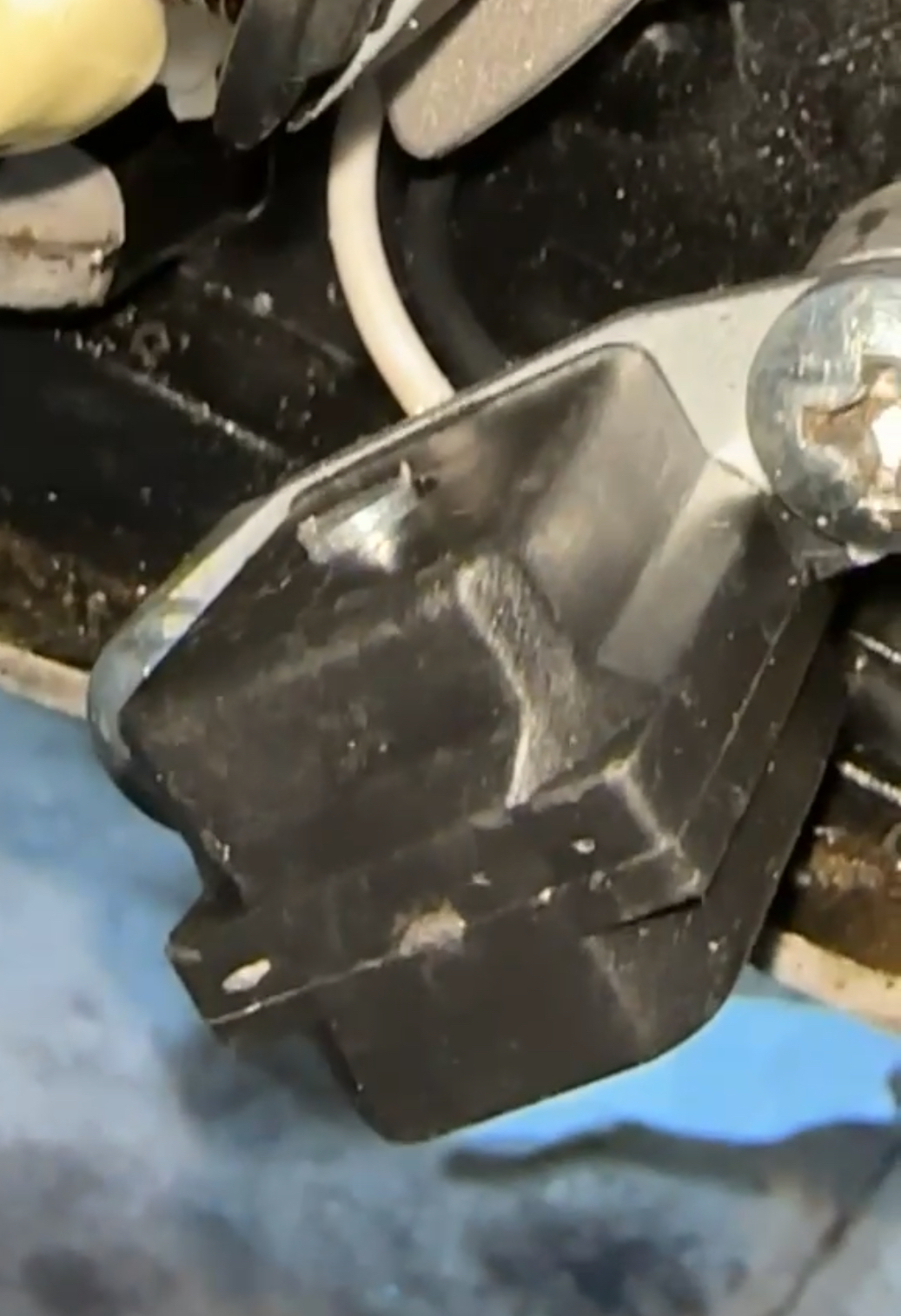

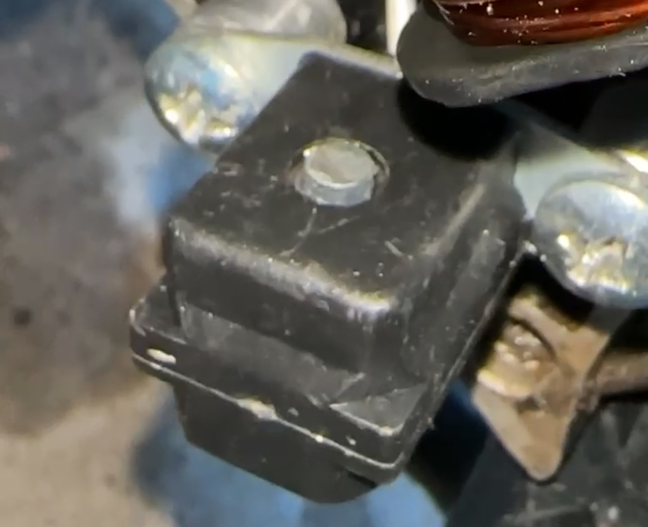

Volgensmij tikt die tegen de pickup aan, er is daar ook zo’n een of andere metalen stipje. Maakt het wat uit als ik de pickup andersom monteer? Anders tikt het steeds tegen de pickup aan
Life is a mystery, so is Tomos :shock:
Berichten: 3947
Berichtdoor fons716 » 10 mei 2025 17:01
Je mag hem NIET andersom monteren want dan heb je zeker geen vonk.
Als je de 2 bouten van de pick-up iets los draait en de pick-up dan verder van het vliegwiel drukt en blijft drukken terwijl je de boutjes weer vast draait.....anders wordt het de 2 gaten iets groter vijlen.

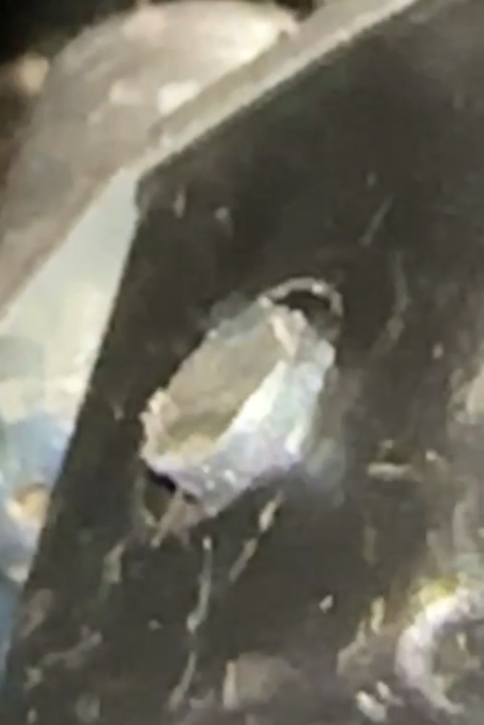

Alleen ja, ik zit nogsteeds met het tikken van de pickup. Gaten groter veilen zei u, gaten waar de bouten van de pickup in gaan? Zou dat niet de draad verpesten? Of van de twee losse metalen dingetjes onder de pickup? Ik ben ook bang dat die ding bij de pickup wat versleten is omdat die door het trappen zovaak is langs gegaan bij dat vliegwiel stukje (hopelijk snapt u wat ik bedoel)

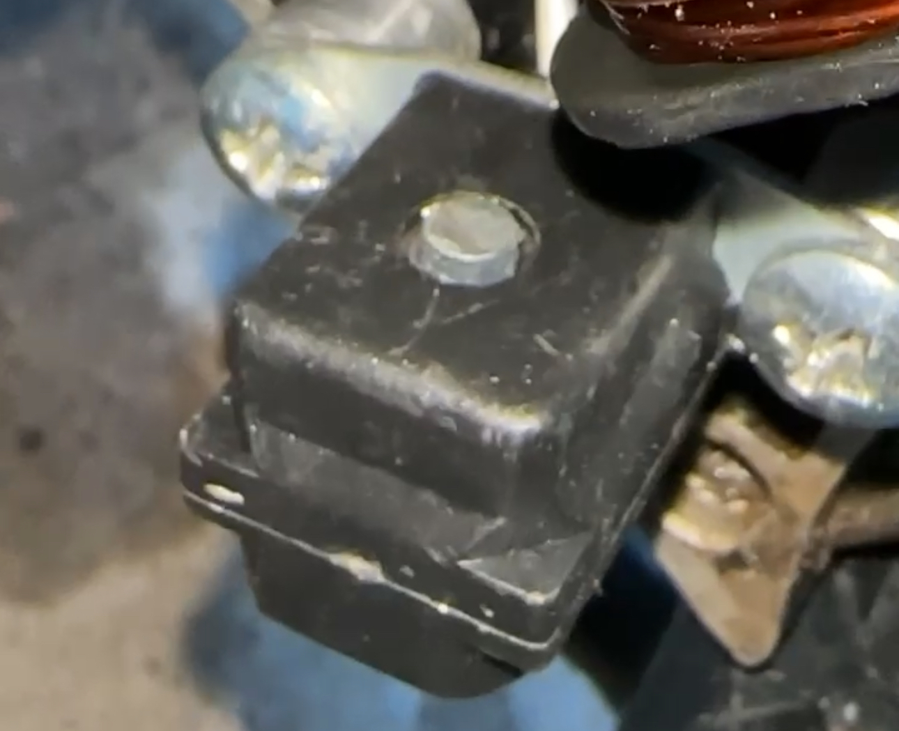

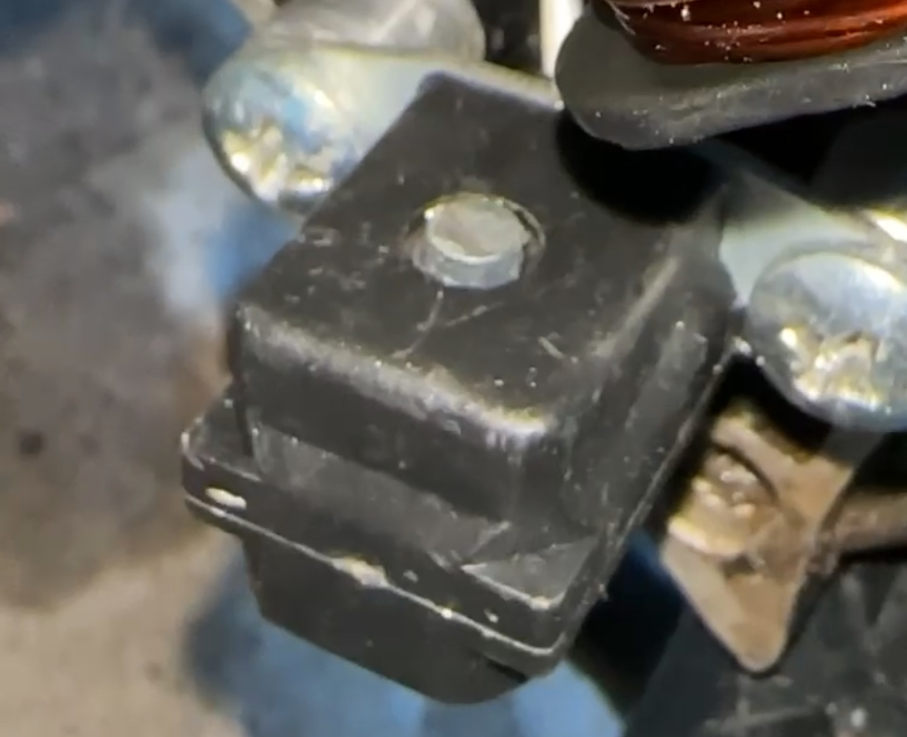

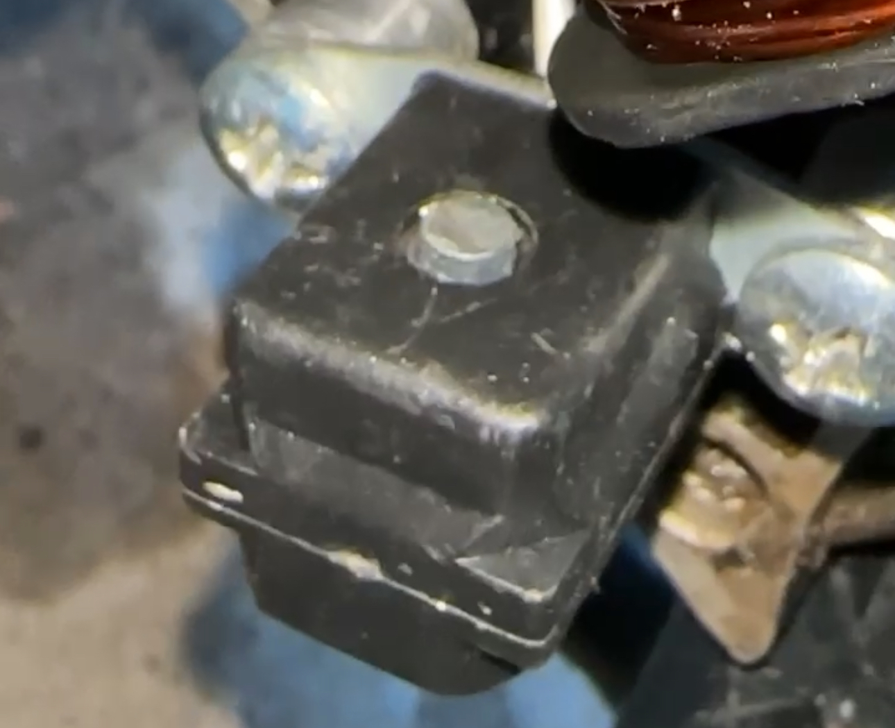

Een foto is dan wel handig.
Je oude pick-up kun je her gebruiken, hoef je niet te vijlen.....wel moet je kunnen solderen.
Olgierdadze
Berichten: 51
Lid geworden op: 28 nov 2024 11:43
Locatie: Vaassen
Berichtdoor Olgierdadze » 13 mei 2025 20:47

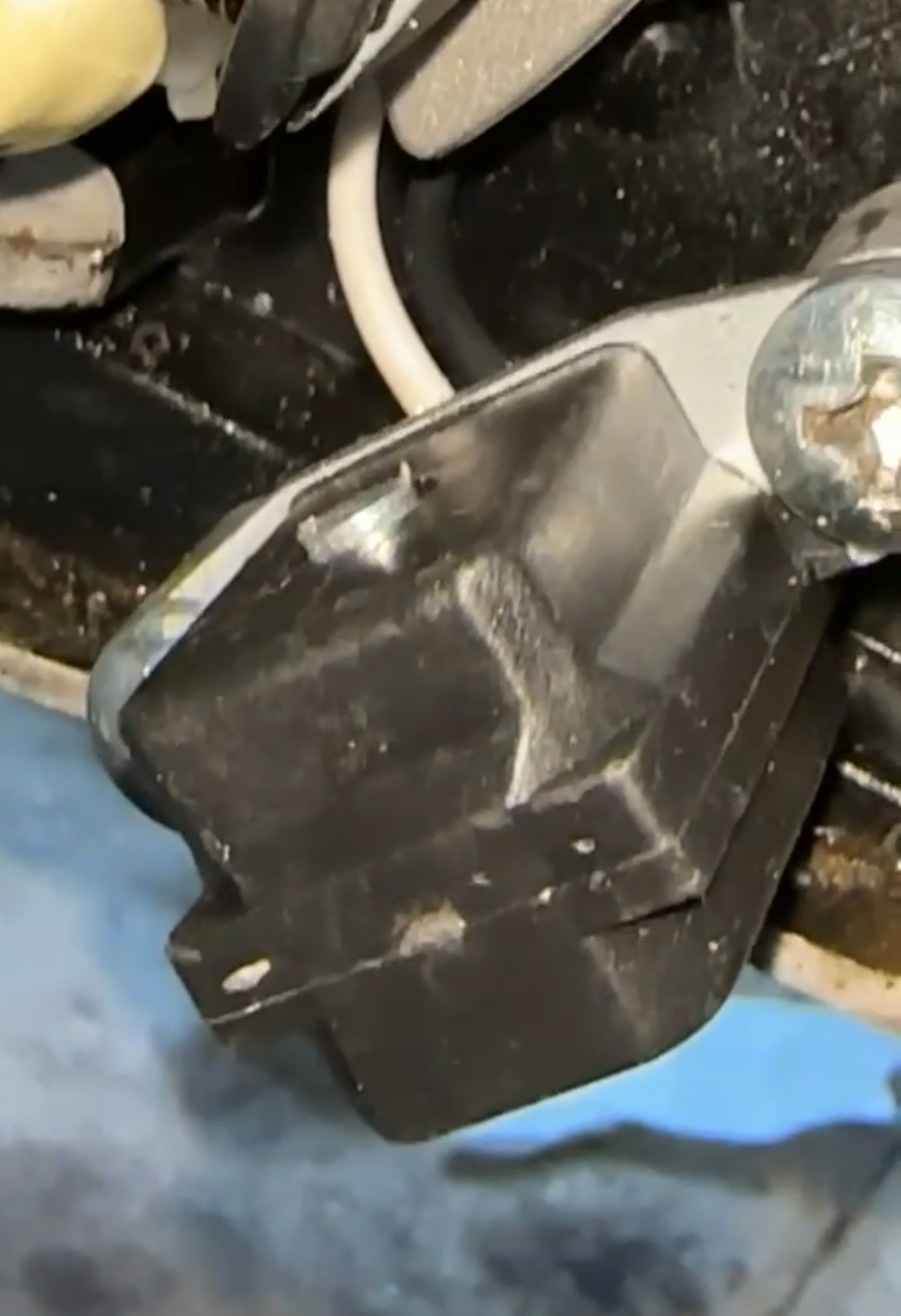

Dit stukje bedoel ik. Hopelijk is het duidelijk.
Berichten: 3947
Berichtdoor fons716 » 13 mei 2025 22:47
Schade valt mee, of er intern iets los zit is natuurlijk niet te zien.
Op de zwart en witte draad de weerstand meten en vergelijken met de oude pick-up.
Of oude pick-up monteren.
