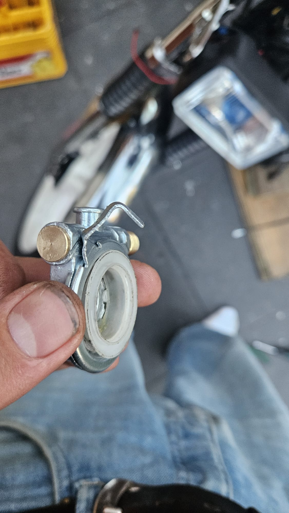

Hallo, bij het installeren van een nieuwe telleraandrijving op mijn tomos a35 uit 2005, verbuigt het lipje/naald continu uit het gaatje van de velgen waar hij ingestoken wordt. hoe kan ik dit oplossen? Ik heb al geprobeerd met een tang het lipje terug te buigen en opnieuw in het velg gaatje te steken, maar springt er ook dan steeds uit. ook draait overigens de aandrijving zelf met redelijk veel moeite na dit

Berichtdoor fons716 » 22 okt 2024 19:14
Heb je wel de originele afstand bus tussen wiel en teller aandrijver.
foto 3 https://www.tomos-parts.nl/vulbus-afsta ... s-voorwiel

Berichtdoor gv040 » 22 okt 2024 19:42
ja die zit er op, de zwarte originele van de tomos zelf.

Berichtdoor gv040 » 22 okt 2024 20:40
bij het aansluiten van de tellerkabel op de teller zelf draait de teller ook gewoon rond, dus aan de teller of de kabel moet het niet liggen, al draait de kabel ansich niet rond als hij aangesloten is op de aandrijver, betreft het dan een kapotte aandrijver? Want bij het draaien van de pin op de teller beweegt het binnenste mechanisme wel mee, en ik heb hem deze middag nieuw gekocht.

Berichtdoor fons716 » 23 okt 2024 09:03
Kon je de aandrijver wel makkelijk rond draaien voordat je hem gemonteerd had?
Berichtdoor shadowranger » 24 okt 2024 20:00
....ook draait overigens de aandrijving zelf met redelijk veel moeite na dit....
Antwoord is dus: Nee
Berichten: 4003
Berichtdoor fons716 » 25 okt 2024 07:54
@shadowranger Ik heb al geprobeerd met een tang het lipje terug te buigen en opnieuw in het velg gaatje te steken, maar springt er ook dan steeds uit. ook draait overigens de aandrijving zelf met redelijk veel moeite na dit....of hij voor dit dus wel makkelijk te draaien was is mij onduidelijk.
Als je bv met monteren het lipje niet goed in de velg hebt zitten en je draait de steekas vast, dan buigt het lipje.
Lip met binnenring moet wel vrij zijn van de buitenring.
