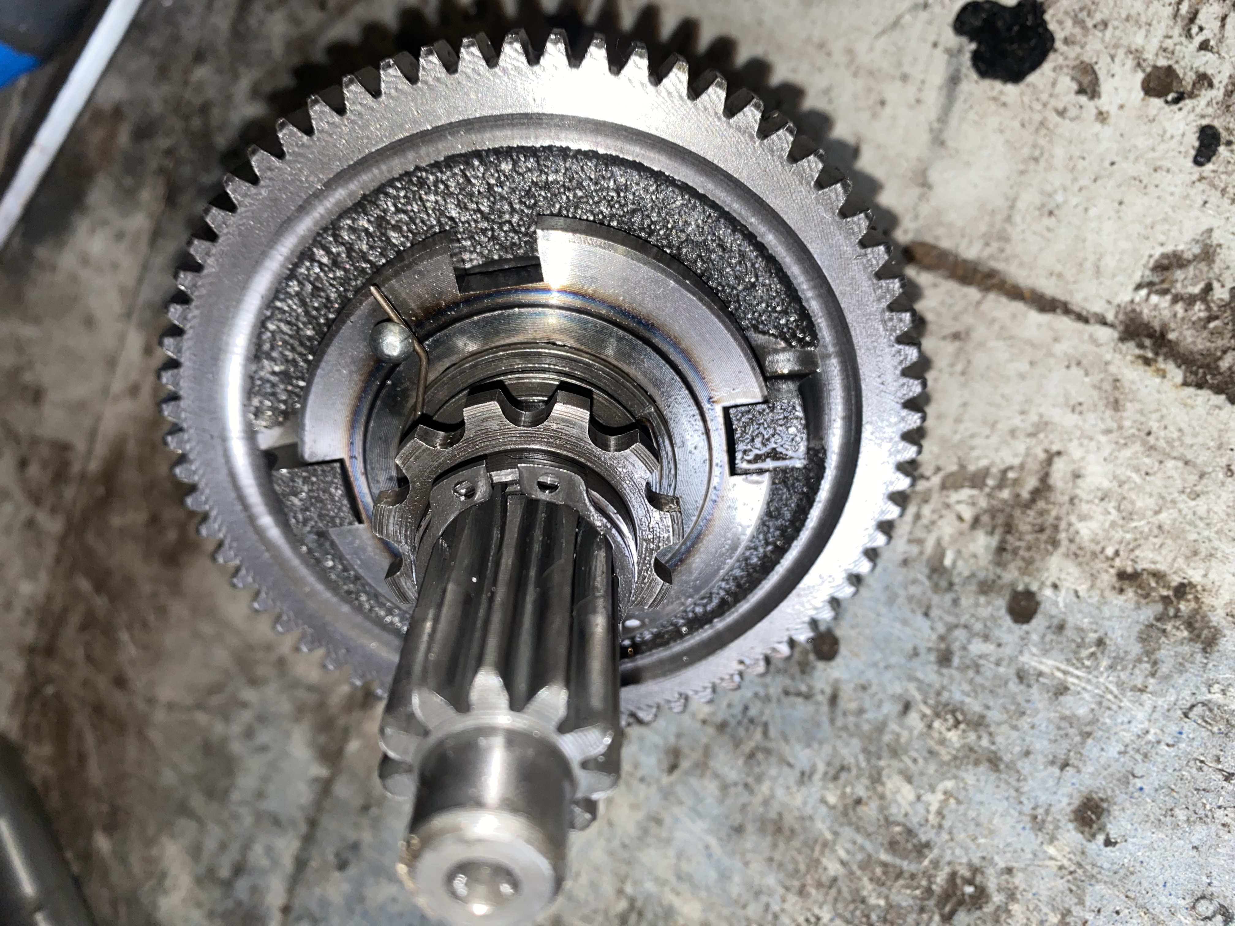

Ik heb een probleem, mijn eerste versnelling van mijn tomos werkt niet
Hij trekt helemaal niet op bij gasgeven tijdens stationair draaien
Om te rijden moet ik hem aanrennen totdat ik in de tweede versnelling zit, waarbij dat hij gewoon goed rijdt.
Ik heb naast mijn Jammer eerste versnelling koppeling een originele eerste versnelling geprobeerd, dat maakte geen verschil. Bij het kicken op de middenbok draait het wiel wel, maar bij gasgeven niet veel harder. Als ik erop zit trekt hij niet, wat moet ik hieraan doen?

Werkte de 1e versnelling eerst wel, heb je de rollenkooi los gehad?
Vraagtekenveertje controleren, veer moet tegen de klok in gespannen zijn.

Berichtdoor Jb1 » 20 okt 2023 00:14
Er is nu een tijdje overheen gegaan, en heb het probleem nog niet opgelost (tomos aan de kant gezet)
Heb de rollenkooi gecontroleerd en de rollen correct teruggeplaatst.
Vraagtekenveertje gecontroleerd en zat ook goed.
Hulp nodig !

Plaats eens een foto waar je het vraagteken veertje goed kunt zien.

Berichtdoor Jb1 » 21 okt 2023 13:28
Bij deze
Maar dat het vraagtekenveertje verkeerd gespannen zou staan zou toch niet verklaren waarom dat de tomos in de eerste versnelling gewoon niet wegtrekt?

Berichtdoor shadowranger » 21 okt 2023 16:12
Veertje zit verkeerd om. Moet tegen de klok in gemonteerd worden. Nu drukt de veer de rollen los van de as. Als het goed is kun je deze nu gewoon los kunnen draaien t.o.v. het 1e versnellingstandwiel, terwijl deze moet blokkeren
Zet eerst de rollenkooi goed t.o.v. de nok, (gaatje op 90 graden links ervan) en veertje tegen de wijzers van de klok in monteren.
