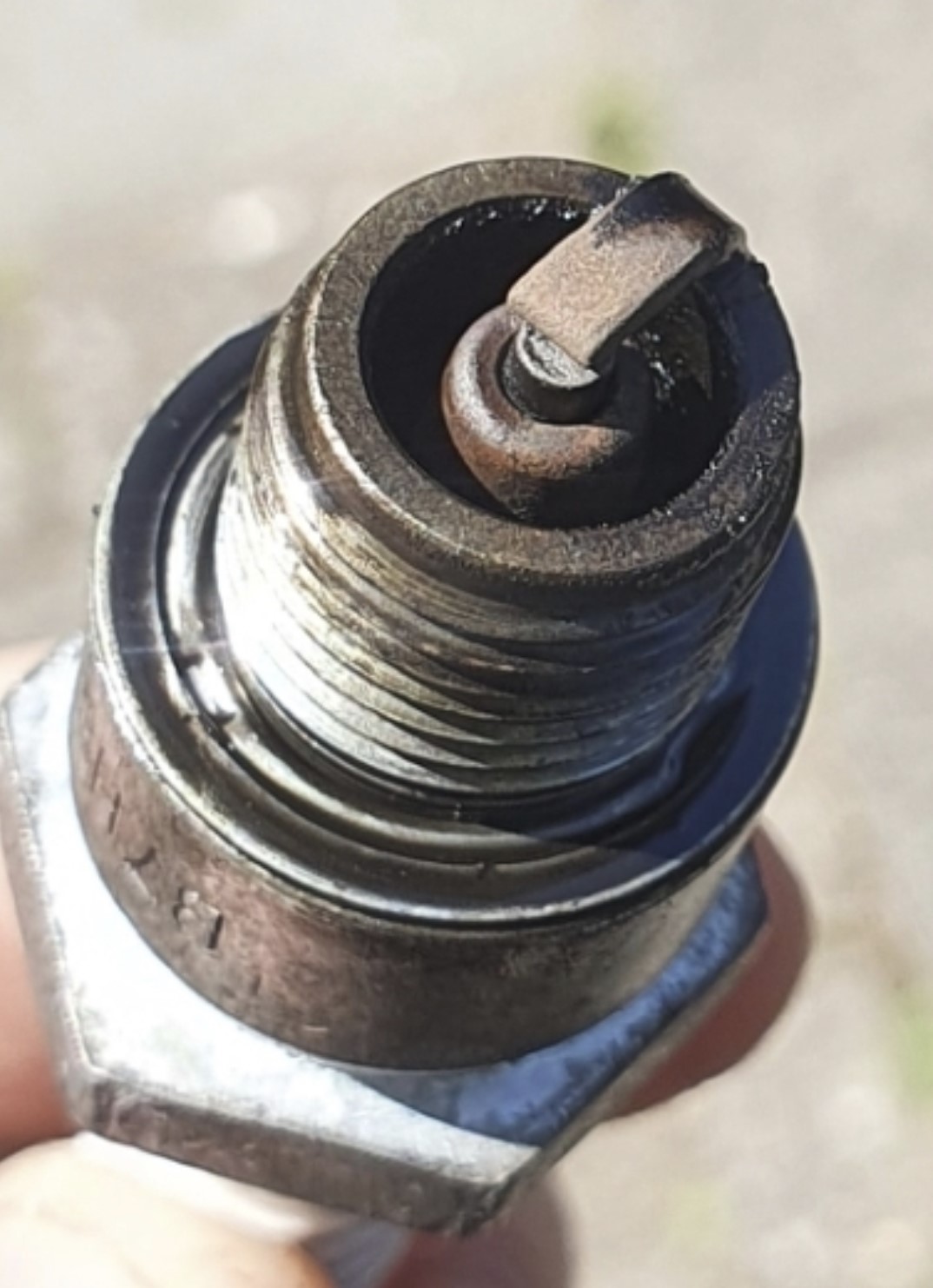

Berichtdoor Quinn.v » 10 mei 2022 23:39
dit is de kleur van de bougie (bijlage), ik mix zelf 1 op 50, sproeier 64, cabo 14/12. en ja met pijn in mijn hart nadat ik wat research heb gedaan mix ik met action 2 takt olie wat ik sws nooit meer ga doen. Kan dat het evt zijn door een slechte verbranding door die rotzooi olie ? En over de vastlopers, ja ik weet niet hoevaak je cilinder kan vast lopen maar t is nu al 3 keer gebeurt over 2 verschillende dagen. Het remt tevens ook niet zo extreem dat je bijna tot stilstand komt maar misschien ietsie meer dan als je op de motor remt maar dat kan ook t gevoel zijn en dat je het niet verwacht.

Bougie lijkt me wat wittig. Dat duidt op een te arme afatelling of te warme bougiegraad als de afstelling wel klopt.
Een sproeier 64 in een 14/12 carburateur lijkt mij ook wat overkill, tenzij je enorme valse lucht trekt en dit op deze manier compenseert.

naja de ene olie brand beter mee met de bezine dan de andere waardoor je een beter verbranding zou krijgen. Maar grotere sproeier dus of bedrading nalopen ? en anders een koudere bougie ?
In dat geval zou de bougie vet moeten zijn, wat niet het geval is. De action olie verbrandt dus prima zo op het oog.
Een maatje grotere sproeier zou geen kwaad kunnen....
