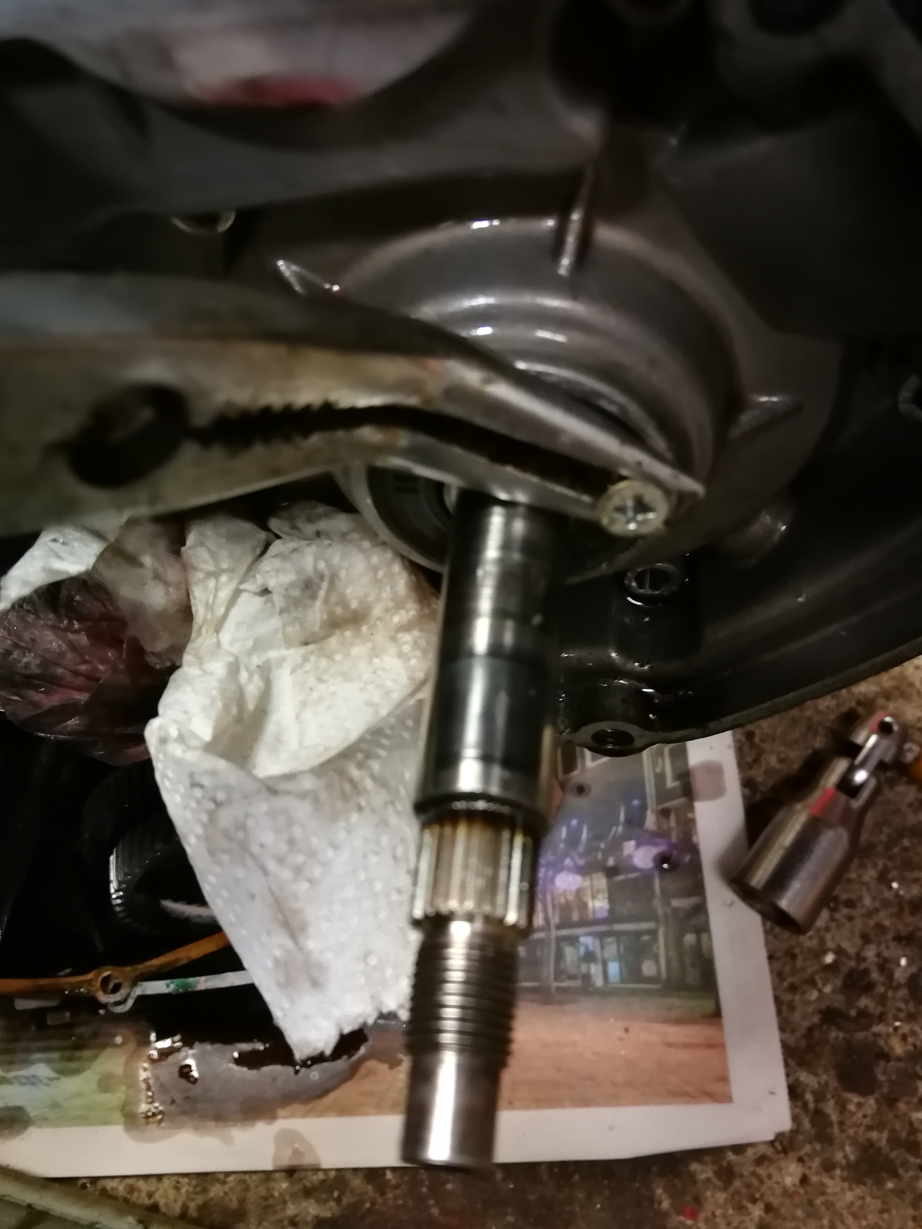

Dag Fons, goeie tip bij kantelen op de Zijstandaard om onbelast toeren te kunnen maken idd witte rook er zit 250cc ATF in het blokje
Heb zojuist de keerring ad versn kant er uit gehaald voelt echter niet hard aan maar er gaat natuurlijk L+R een nieuwe in en zal ik ook pakkingen voor membraam en versn deksel bestellen, dan schroefdraden in lithium vet want alles zat gevaarlijk vast.
De koppelings kurken zien er prima uit lagers voor zover ik kan voelen ook blokje was ook wel mooi stil.
Voor mijn oude Fiat gebruik ik de veel betere japanse keerringen zijn er ook nog betere Tomos keerringen?
Tip verw keerring zie foto

Berichtdoor fons716 » 07 apr 2021 09:18
Ik tik er altijd een gaatje in met een spitse priem en draai daar een staal parker in, heb je geen rommel van het boren en de parker heeft meer materiaal en zit dus vaster waardoor je harder kunt trekken.
Je kunt kijken naar keerringen die van FKM (viton) zijn, die zijn beter bestand tegen chemische shit en hoge temperaturen...voor een std Tomos zijn de std keerringen ook prima.
