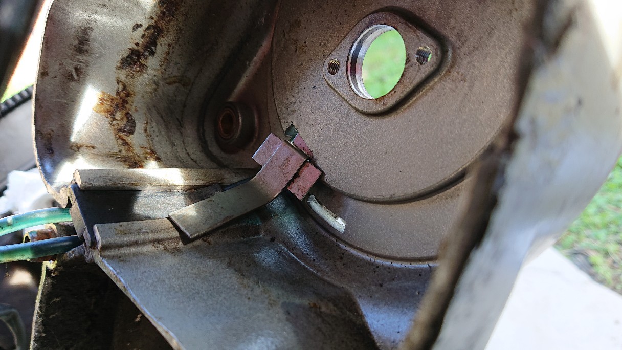

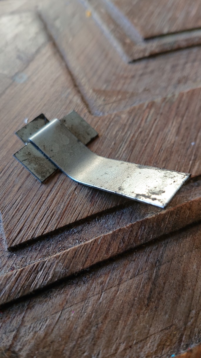

Wilde de voortandwiel vervangen. Had de tandwieldeksel voorzichtig eraf gehaald maar toen viel er een metaal gekleurd T vormig plaatje van zo 6cm uit. Het plaatje heeft van zichzelf, aan de T zijde, een gebogen vorm.
Kan iemand vertellen waar ik het precies terug moet plaatsen?? Ik heb alles geprobeert maar kan 't nergens terug plaatsen.
T vormig onderdeel

Miss aan de doorgang waar de twee olieslangetjes doorheen gaan...maar of dit daar nou echt thuis hoort?? Waar kan ik een gedetailleerde tekening zien van de tandwieldeksel?

Op de foto heb ik hm ''ongeveer'' op z'n plek(deksel hangt 'schuin dus kon hm moeilijk plaatsen)
Als iemand miss toevallig een foto kan plaatsen hoe hij werkelijk zit, zou ik die graag willen zien.
Moet de lip miss achter 't rubber? De lip is te smal om hm voor 't rubber te schuiven...vreemd.

Dat rubber kan je eruit schuiven naar boven dan het ijzeren beugeltje op zn plaats en het rubber terug duwen

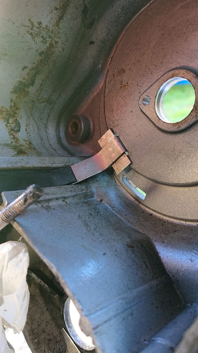

Op z'n plek en vast! Idd rubber half eruit schuiven. T Plaatje in de sleuf en rubber weer terug duwen.
