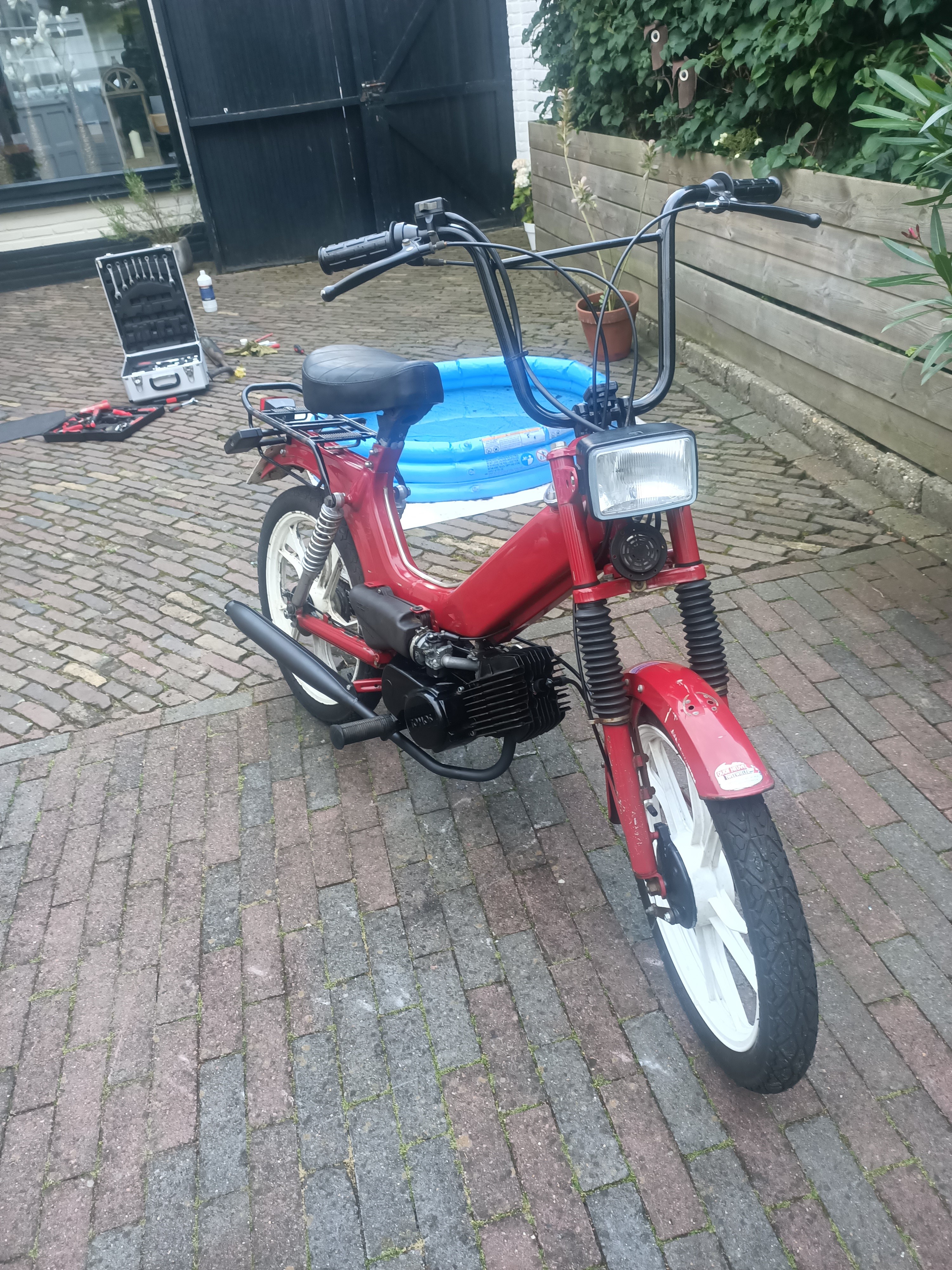

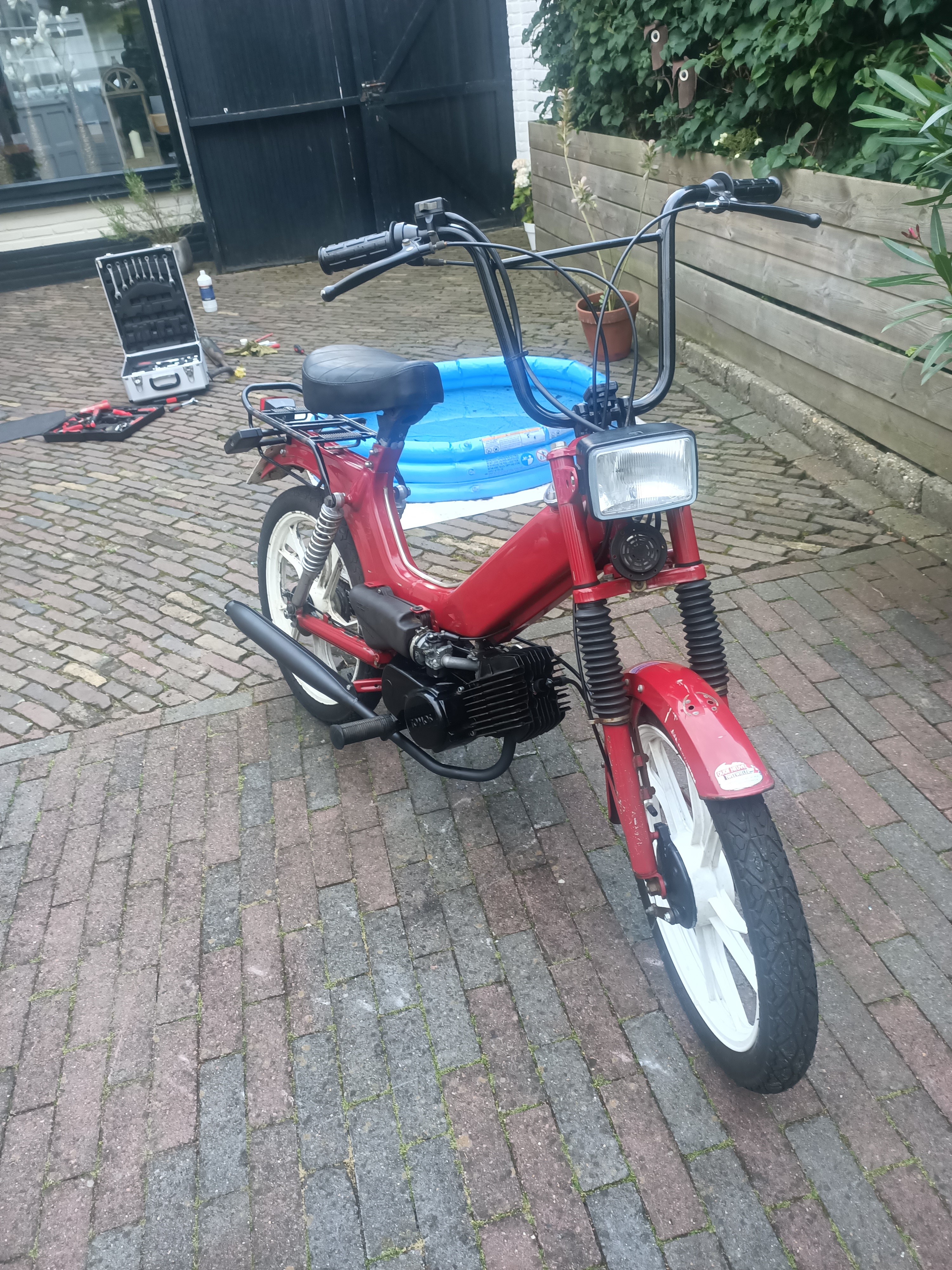

Berichtdoor blackfuntastic » 03 aug 2020 15:03
Kan iemand mij vertellen of dit de juiste onderdelen zijn?
Gaat om de tomos in de bijlage.
https://www.zandri.nl/gereedschap-vlieg ... n-dmp.html
https://www.zandri.nl/zuigerstop-univer ... gJrR_D_BwE
https://www.zandri.nl/tomos-middenpakki ... -vrij.html
Berichten: 9681
Berichtdoor shadowranger » 03 aug 2020 16:45
Alles is goed. Alleen wil je een complete pakkingset weer bestellen? Je hebt alleen carterdekselpakking A35 nodig als je de keerring achter de koppeling wil vervangen. En vergeet je atf vloeistof niet (225 cc)
