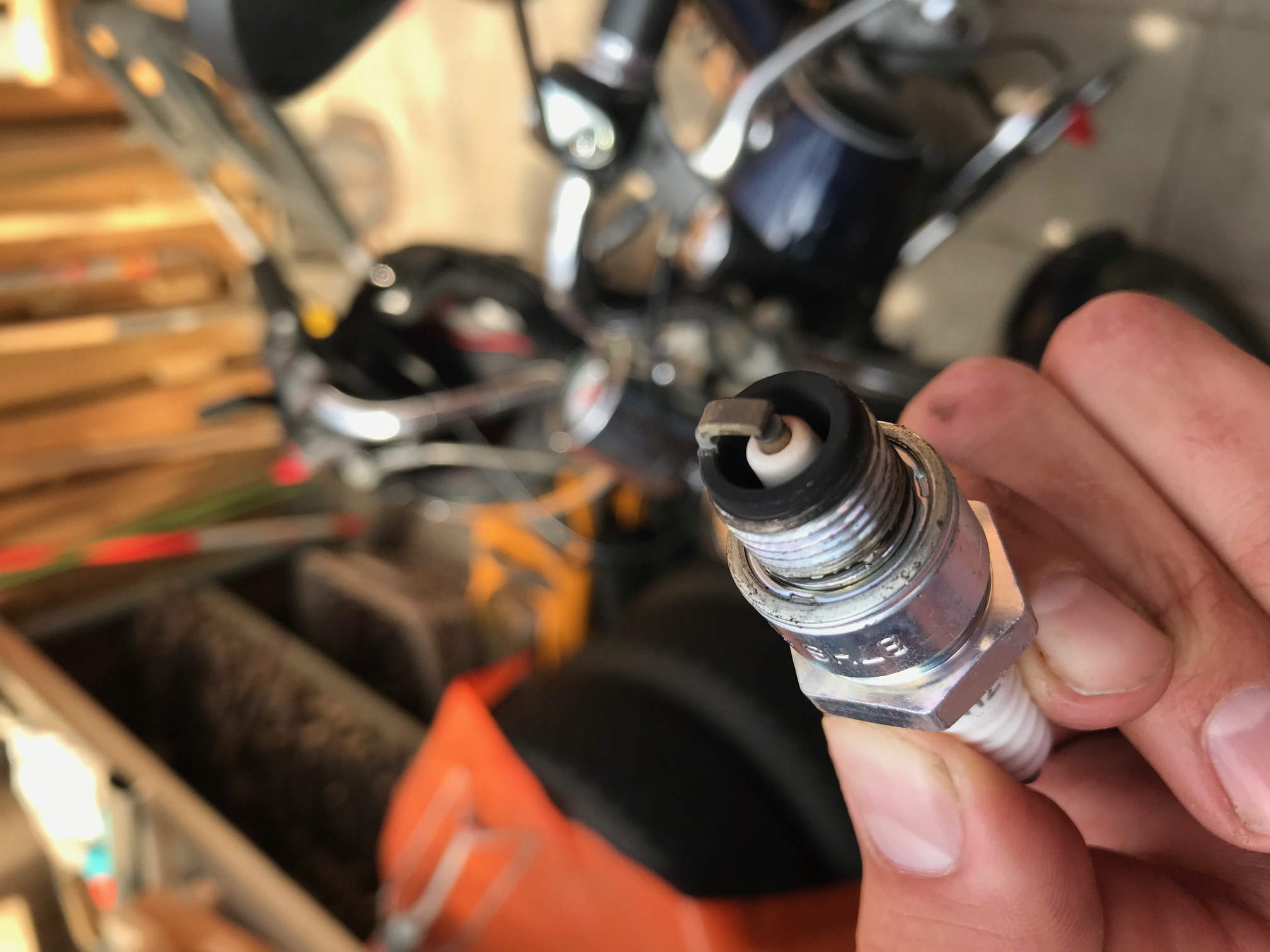

De Tomos liep na deze aanpassingen een stuk beter, merkbaar meer trekkracht. Ongeduldig dat ik was, ik wilde met vrienden een stuk gaan rijden, heb ik niet eerst een stuk gereden en daarna de bougie bekeken om te beoordelen of de sproeiermaat goed is. Erg dom, ik weet het. Tijdens deze lange rit begon de Tomos steeds moeizamer te lopen en sloeg een paar keer af bij het stoplicht. Het vermogen leek steeds verder weg te vallen. Op een gegeven moment hield de Tomos er helemaal mee op en er zit sindsdien geen beweging meer in de kickstart. Bij thuiskomst heb ik de bougie bekeken, zie afbeelding.
Met mijn technische beperkte kennis denk ik dat de verhouding lucht:brandstof niet goed is geweest, het blok kreeg naar verhouding te weinig brandstof, mijn sproeiermaat is achteraf te klein geweest. Zien jullie dat ook zo?

Foto bougie

Tomos heeft ergens valse lucht gezogen want met sproeier 68 in een 12 mm carb verzuipt hij als alles lucht dicht is.
Normaal doe je eerst even een deo test als er een grotere sproeier als 54 -55 in een 12 mm moet met een std cilinder om hem beter rijdend te krijgen.
Berichtdoor shadowranger » 12 jul 2020 07:38
Misschien nog een ander aspect dat vergeten wordt tegenwoordig: Is de (nieuwe) brandstof (Premium brandstof E5, geen E10!!!) gemixt met 2-takt olie of zit er een aparte tank voor 2-takt olie en een pomp op het vliegwiel en is deze gevuld geweest en eventueel ontlucht? Een vastloper gebeurd niet door een andere uitlaat, filter en sproeier maar door gebrek aan smering.
Vwb de zwarte rand aan de bougie, dat is koolafzetting en duidt op een teveel aan brandstof tov lucht. Ondanks valse lucht toch nog een te grote sproeier imo.

Dank voor jullie reacties. Ik ga een poging doen om een nieuwe cilinder te installeren en zal naderhand zeker een deo / valse lucht test uitvoeren. Ik heb premium E5 getankt en heb een aparte tank voor 2-takt olie, hier zat dus nog olie in van de vorige eigenaar. Ik heb deze niet ontlucht, alleen aangevuld.
